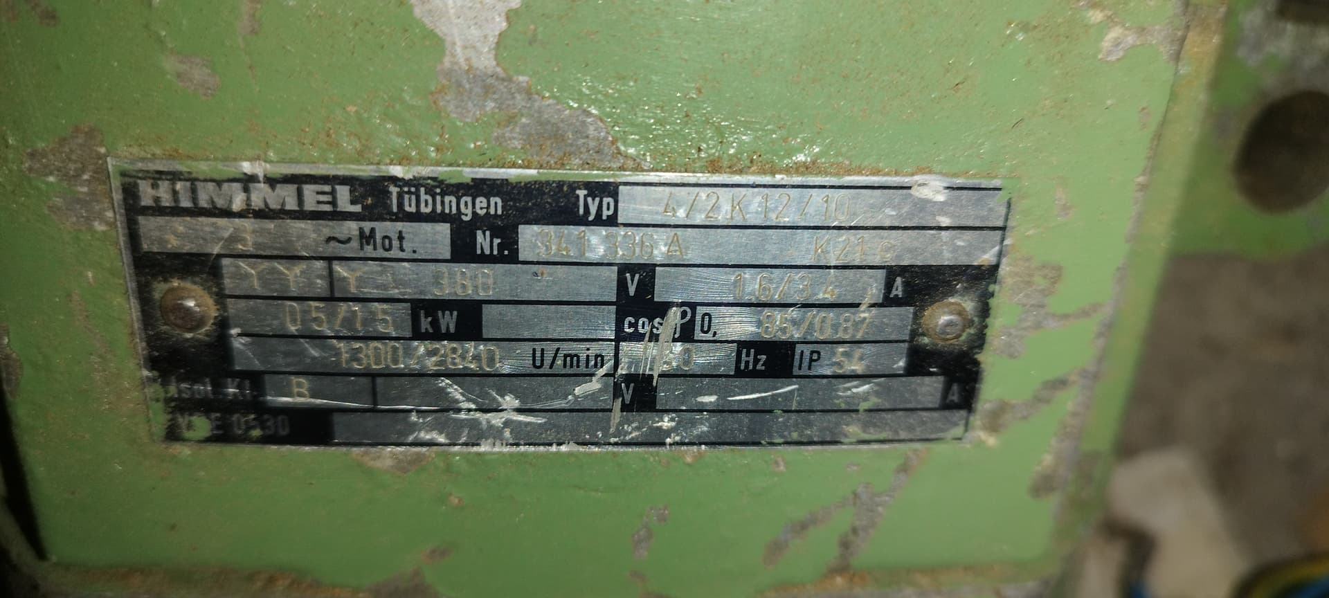

En un principio lo compré y se programo para este motor de una mini combinada.
Al tener 2 velocidades se programmo para la rapida, 2840 rpm, con la opción de bajarla con la rueda.

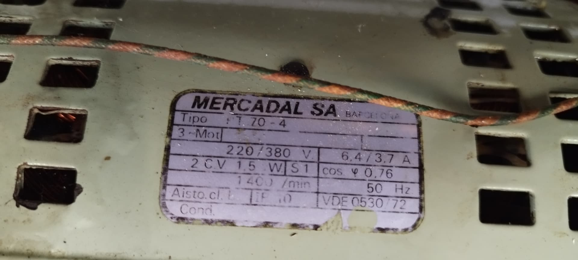

Luego renové una picadora:
La probé y funcionó con el variador sin mover nada.
Va genial, tiene mucha potencia.

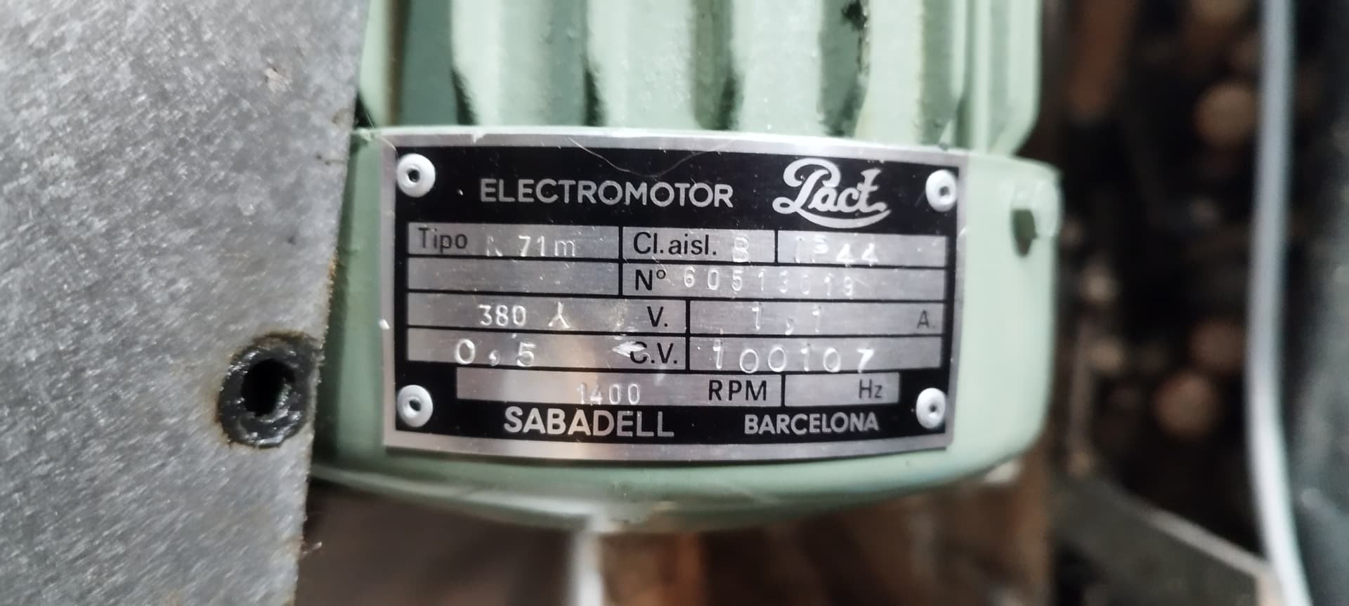

Y ahora estoy restaurando una amasadora de carne que tiene este motor.
También funciona con el variador, pero solo lo probé en vacío.
Y me doy cuenta hoy, que estan previsto para 1400 rpm
Si hemos programado el variador para 2840 vueltas, y estos dos motores estan previstos para 1400 que ocurre?
Van a 2840?
Con la picadora no tengo esta impresión y al oído el otro tampoco parece acelerado.
Tengo que programar/desprogramar a cada cambió? (Seria un rollo,no es nada intuitivo hay que ir con el manual, )
O vale con la ruedita que varia la frecuencia?
O lo dejo asi que no pasa nada?

Si el variador tiene potenciómetro para regular la velocidad, ajústalo a 50 Hz y alimenta el motor de 1400 rpm. Deberá girar a 1400 rpm igual que si lo alimentas directamente de red.
Lo tenias configurado para motor de 2 polos (2800 rpm)
Ahora lo conectas a un motor de 4 polos (1400 rpm)
Cuando indique el display 50cps el prmero dara 2800 vueltas.
Cuando indique el display 50cps el segundo dara 1400 vueltas.

Lo tenía configurado para el motor de la primera foto.
Y en la velocidad alta.2840 rpm
No se si es de 2 o 4 polos.

Entonces por lo que entiendo no tengo que mover nada.
Me lo parecía que no estaban sobre accelerados ,al oído, pero no estaba seguro.
@chuf es sencillo, el variador va a bajar o subir el mismo porcentaje de RPM según sea el motor, si es de 2800 RPM a 50Hz tendrá 2800 RPM si bajamos los HZ un 10% el motor girara a 2520 RPM (un 10% menos)
si el motor es de 1400 RPM a 50 Hz dara 1400 RPM y si bajamos los HZ un 10% el motor girara a 1260 RPM (un 10% menos)
el variador NO tiene un valor fijo de RPM solo sube o baja los Hz y según los suba o los baje le motor girara mas rápido o mas lento.
