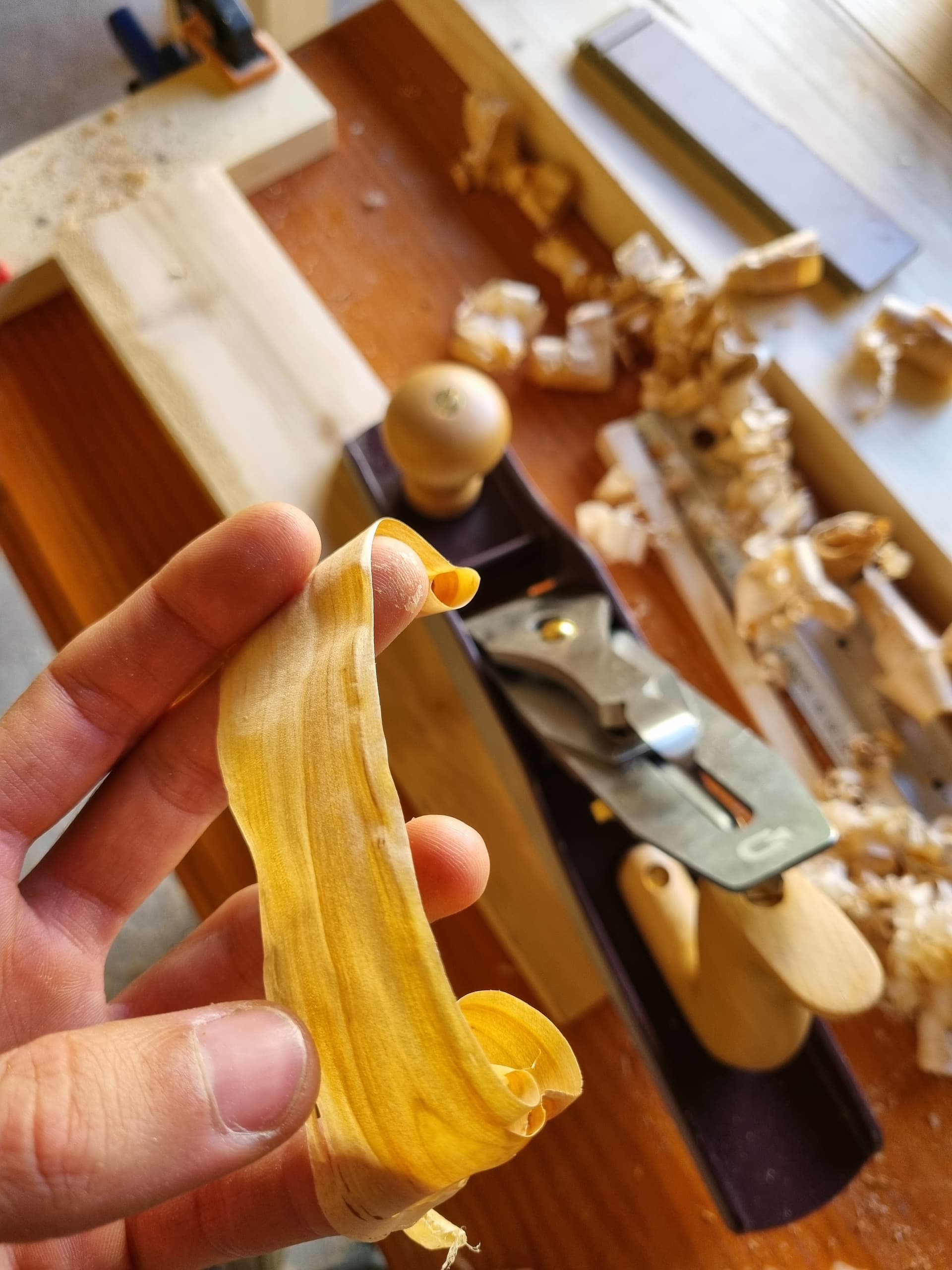

Bueno, bueno, bueno. Después de pensarlo bien, no voy a devolver el cepillo. Por lo que es, no me compensa las gestiones de devolverla y sobretodo el tiempo que me quedo sin cepillo.
Dicho esto, hoy he estado probándolo y he de decir que… va muy bien, la verdad! Haría la empuñadura un poco más grande, es la única pega que le pongo (tengo la mano grande y me acaba doliendo).
Algunas conclusiones:
  • Cepillar a mano mola mucho :star_struck:
  • Los nudos, no tanto :sweat_smile:
  • Hay que tener una mesa sólida donde cepillar. (La mesa que tengo ahora me da que va a rebentar en cualquier momento mientras cepillo).
  • Me ha sorprendido el peso que tiene el cepillo.
  • Creo que mañana tendré alguna llaga en la mano :sweat_smile:
  • Su primer trabajo es cepillar las piezas de un banco de trabajo que estoy preparando.
Procesando: 20230927_150121.jpg…
Esto…es un vicio!!! :fire::fire::fire:

@jobi me alegra que ya estes disfrutando con tu nuevo cepillo. Es importante que lo mejores con una buena puesta a punto y de esa forma mejorará el cepillado y solucionaras los desperfectos con los que te ha llegado. Todos los cepillos no salen de fábrica en perfectas condiciones, incluso los LieNielsen o Veritas requieren algún ajuste.
Lo primero que te recomiendo es trabajar la suela para conseguir una mejor planitud que la que tiene actualmente, eso mismo lo puedes hacer también con los laterales del cepillo. Con esto desaparecerán esas marcas de óxido y los arañazos.
También es importante que compruebes los puntos de contacto entre el contrahierro y la cuchilla y como asienta ese conjunto en la cama del cepillo. También que en la lumbrera no tengas rebabas que dificulten el desalojo de la viruta.
No será difícil que encuentres algún tutorial que te muestre el paso a paso.
Creeme que conseguiras que el cepillo funcione mucho mejor y podrás sacar virutas mas finas que el papel de fumar.
