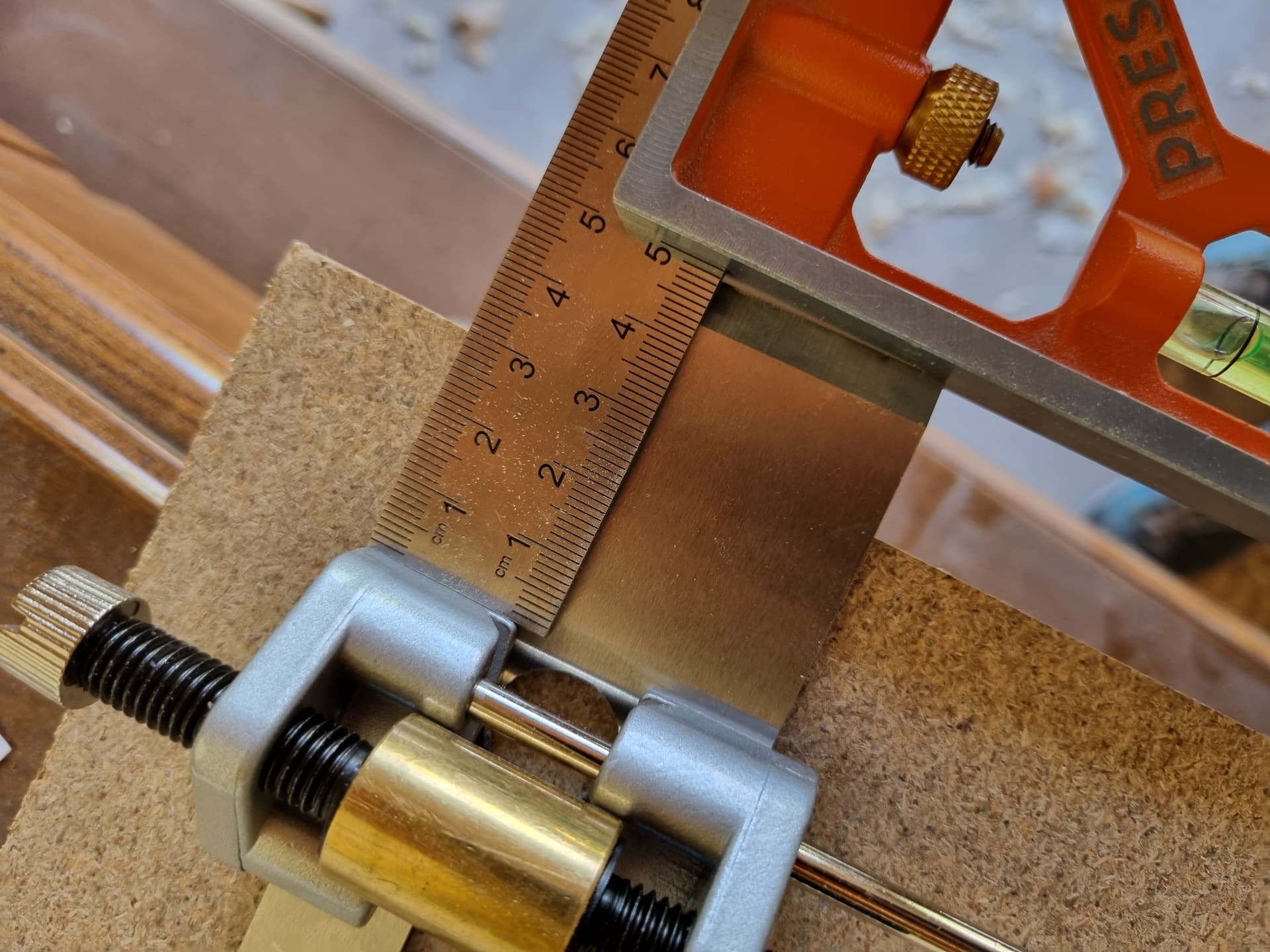

Procedo a afilar la cuchilla con la ayuda de la guía que compré también en Dictum.
Tanto en las instrucciones de la guía como en la guía mismo pone:
Para 25° = 50 mm
Para 30° = 38 mm

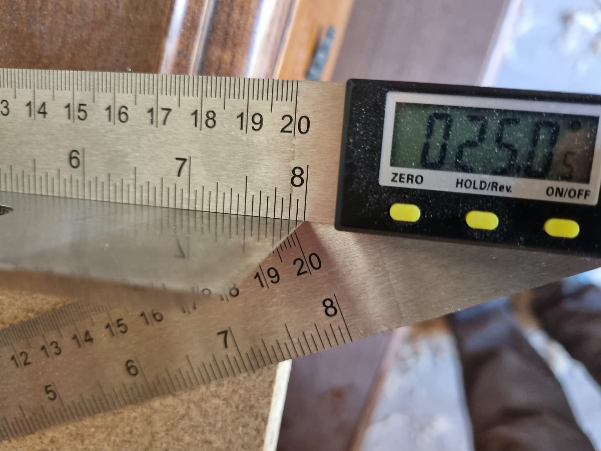

Compruebo que ángulo tiene ahora mismo mi cuchilla:
25°. Ok, entonces debería poner la guía a 50mm. Procedo:
Apoyo y veo esto:
Hay un pequeño espacio ahí, no apoya bien, entonces… algo está mal!
Qué opináis?
He probado a colocar la cuchilla en la guía mirando que el bisel apoye bien y luego he medido la distancia en mm y me salen unos 55mm.
Estoy haciendo algo mal??
Gracias!

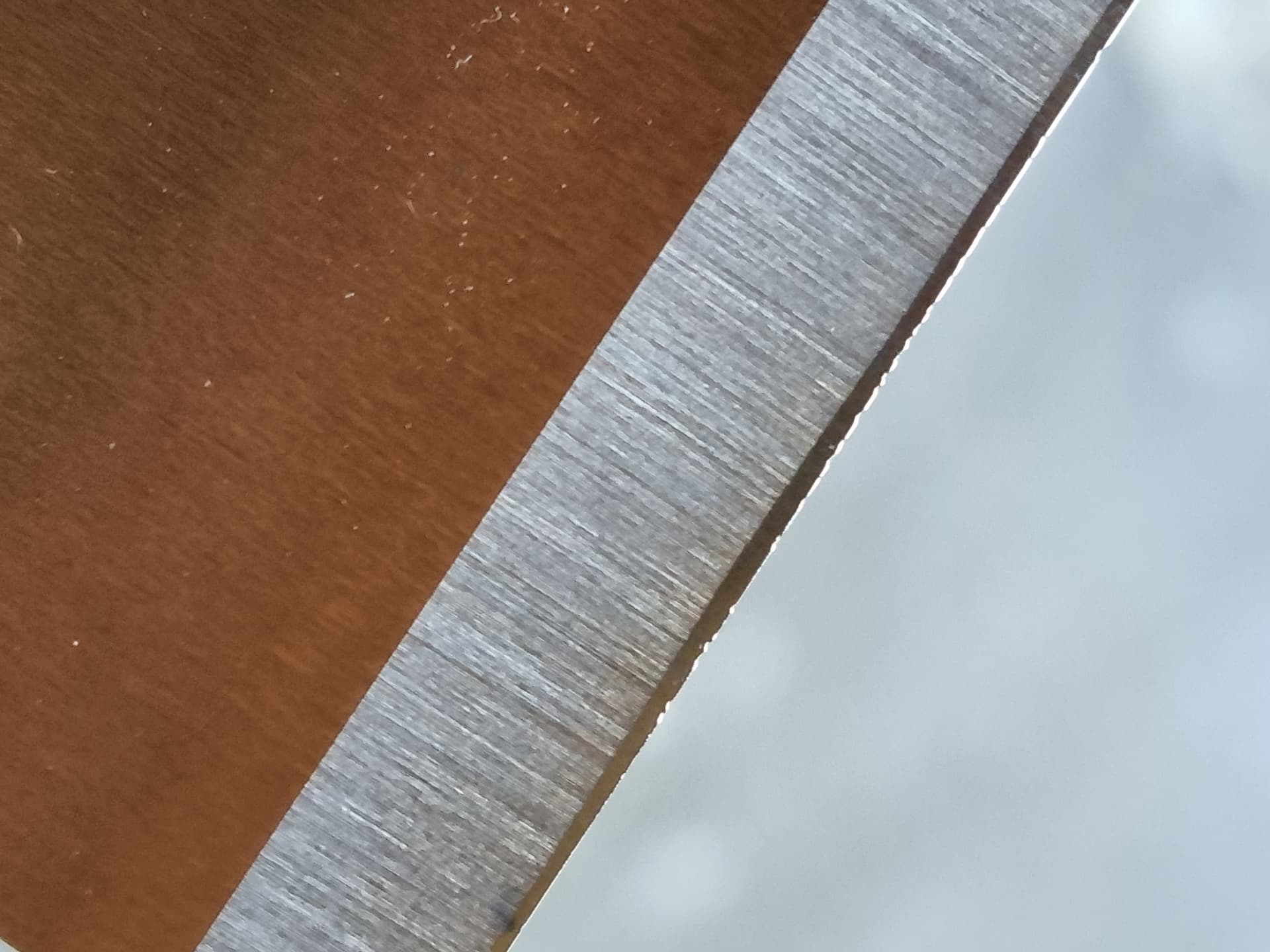

Se ve claramente que le toca afilar. Le he dado caña estos días…
Tienes que tener en cuenta el grueso de la hoja. La proyección varía si la cuchilla tiene 5mm de grueso o si tiene 3,2mm. Y si es una hoja japonesa, ni te cuento…
Debido a la posición de la herramienta en la guía, cuando afilas formones, el grueso de estos no afecta.
Yo cambié la MK 2 por esta de Dictum y tube ese problema

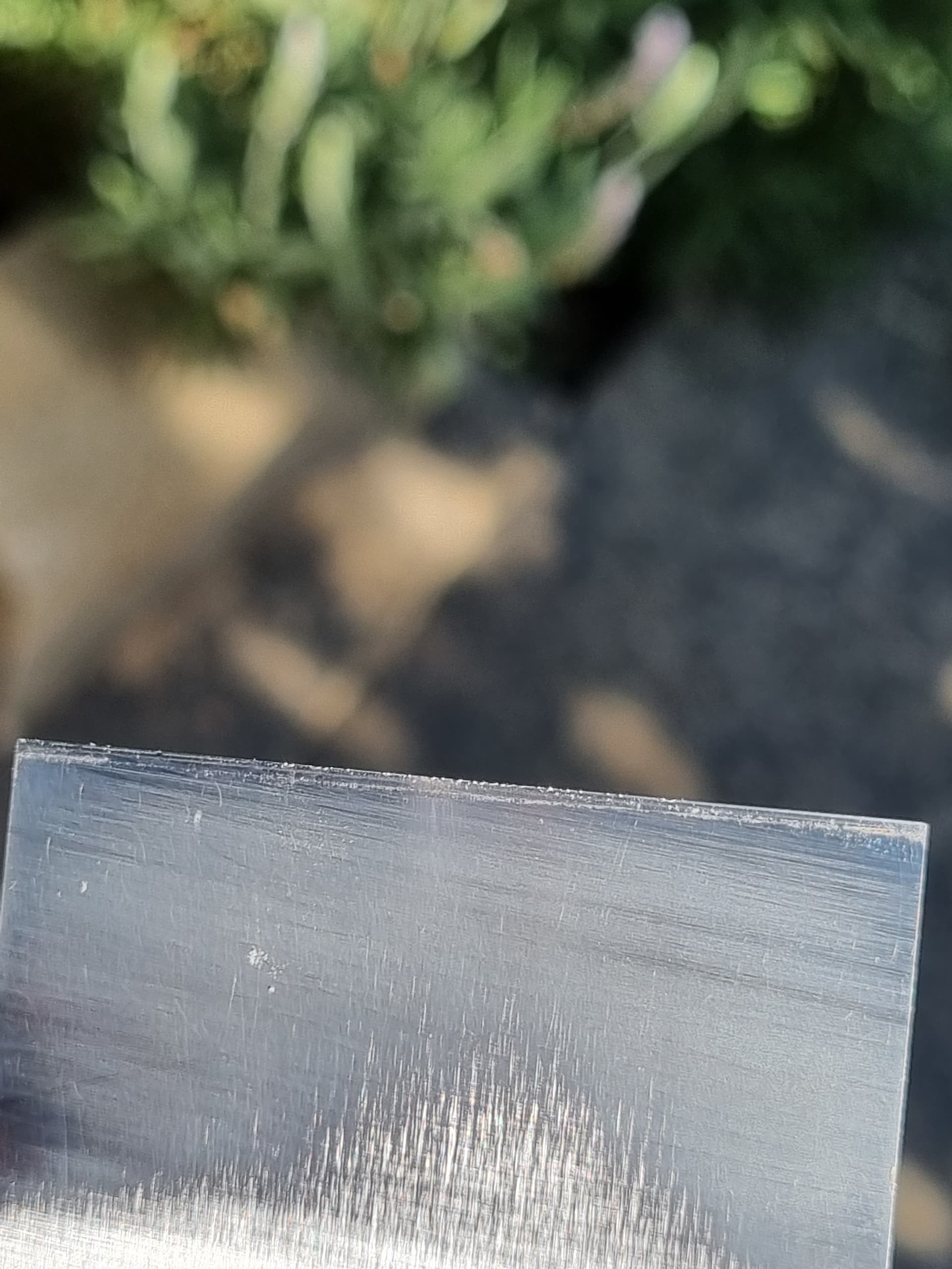

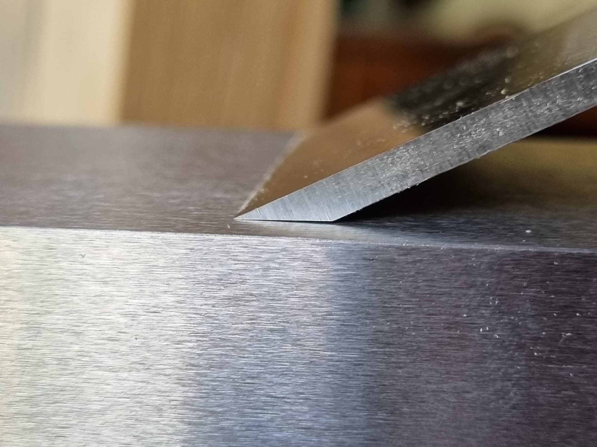

Sí, he visto que mi cuchilla tiene un microbisel en la punta. Debería tambien hacerlo cuando afile la cuchilla? Imagino que si el bisel está a 25°, el microbisel estará a unos 30°.
Lo de achaflanar el dorso no lo entiendo muy bien (bueno, entenderlo sí, pero no lo veo necesario), si lo tienes perfectamente plano va a permitir igualmente “doblar” la rebaba que es lo que queremos no? Y solo tienes que afilar en plano ese 1,5cm o menos.
Suscribo los consejos que te ha dado el compañero @Jordi1 .
El mundo del afilado es muy amplio, pero te ha sintetizado muy bien los cuatro conceptos que tienes que tener claros para empezar a afilar.

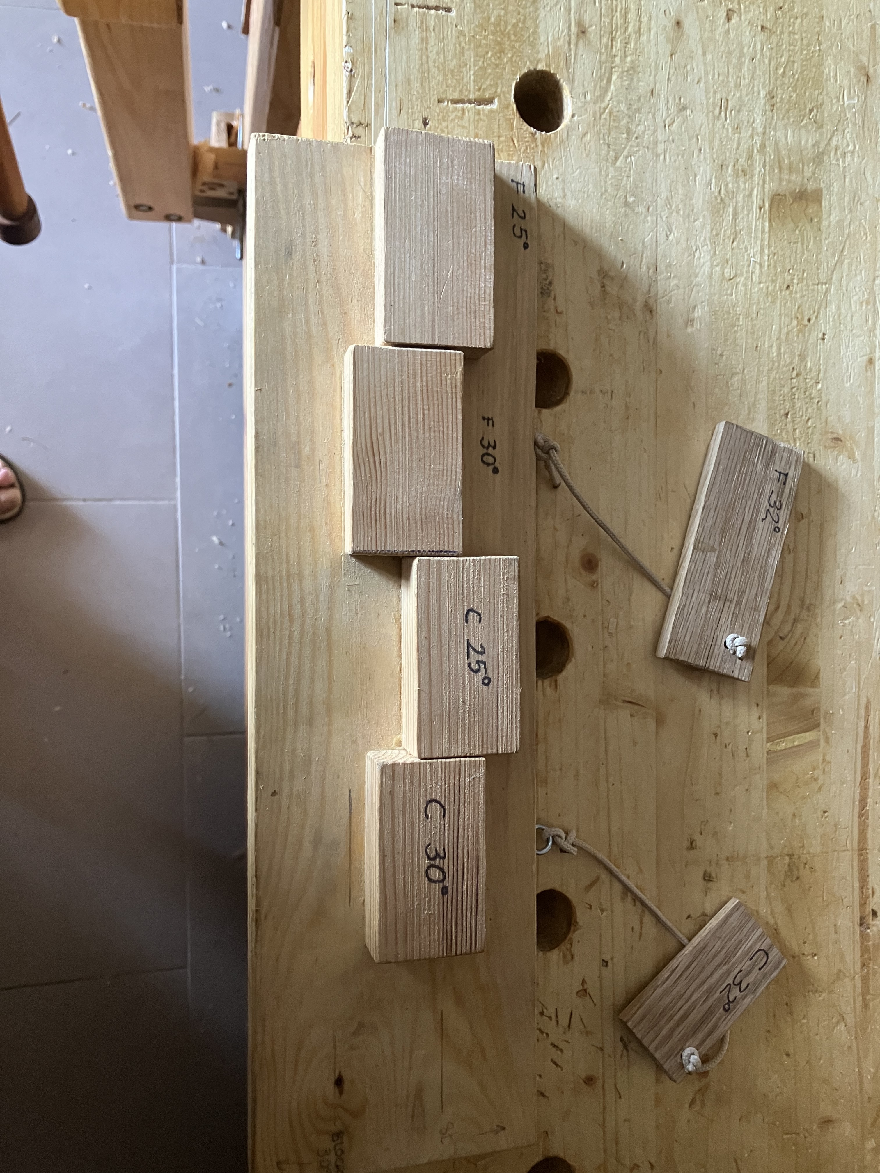

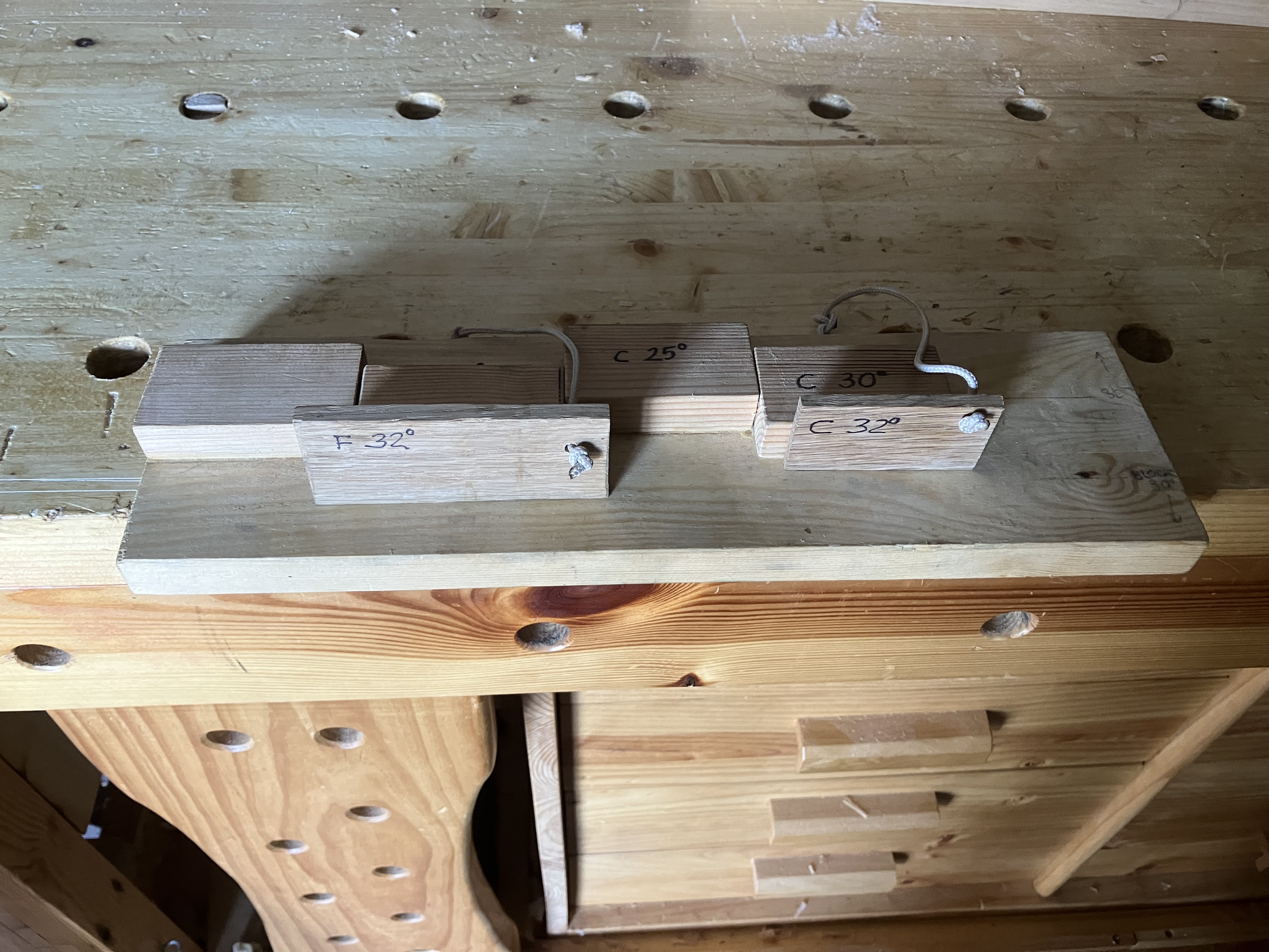

El taco de madera con los distintos ángulos es muy importante porque eso te dara repitibildad en los resultados. Yo lo tengo hecho con 25, 30 y 32º. Y para cuchillas de cepillo (C)y formones (F)
El microbisel ¡¡¡al barranco!!!

Estos tacos de madera para que son?
