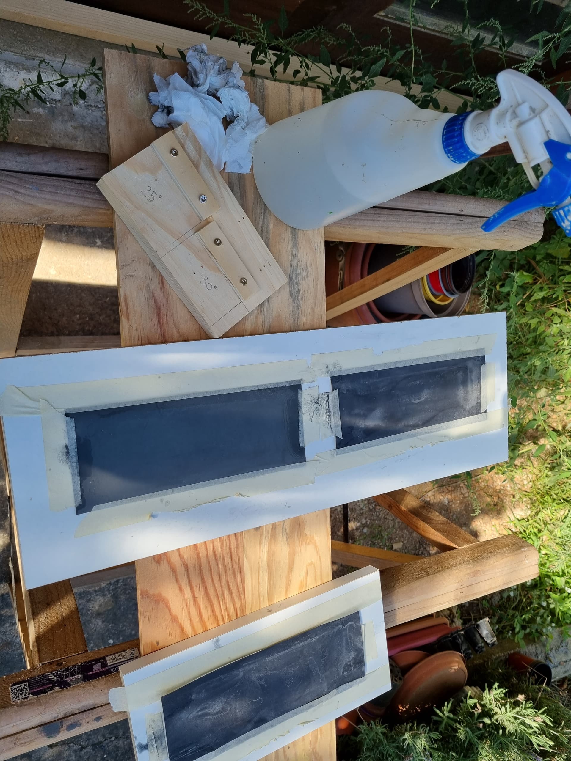

He fabricado el gadget este que me habéis recomendado, visto varios videos y me he puesto manos a la obra:
El cepillo vuelve a ser lo que era! Corta bien y deja la superficie super lisa.
Error de novato n1: después de afilar he juntado la cuchilla y contracuchilla al revés (sobresalía más la contracuchilla) y he probado de cepillar frustradamente varias veces. Yo pensando: “vaya castaña de afilado me ha quedado” :joy::joy:. Al revisar y montarlo como toca, todo bien!

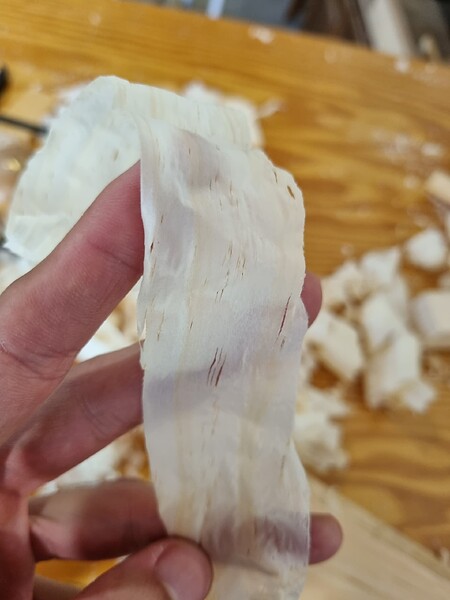

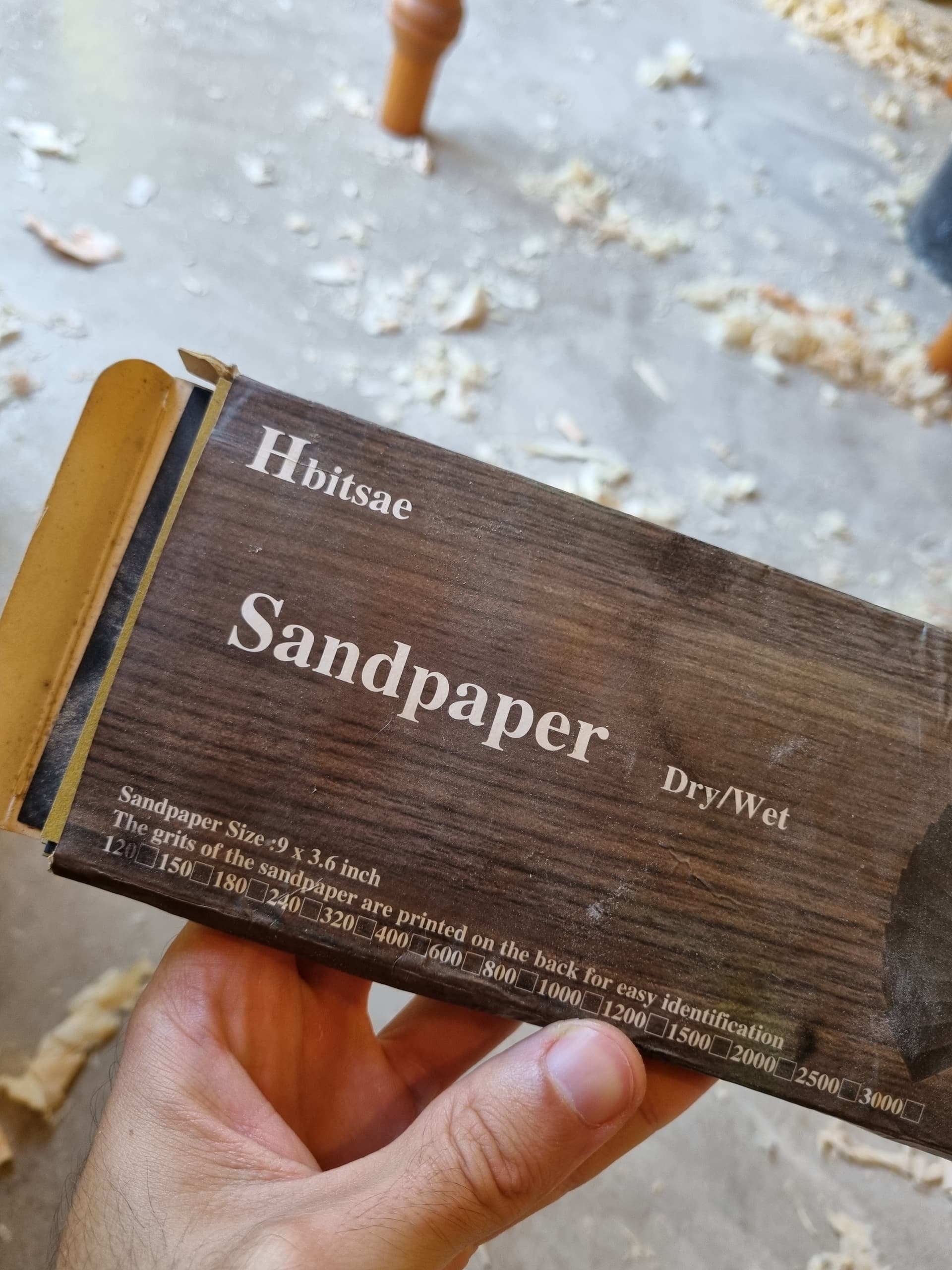

que buena pinta tienen esas virutas, ¿ que piedras estas usando para el afilado ?
He usado estas tiras que tenía x casa:
Pintan bien esas virutas!
Y buen set de afilado para empezar . Si te haces con un vidrio grueso o un trozo de granito te será más duradero que la melamina para usarlo con las lijas , pues supongo que utilizas limpia cristales para lubricar.
Con el tiempo, ya te harás con unas buenas piedras, sintéticas, diamante, cerámicas…es un mundo, pero de momento ya obtienes buenos resultados, que es lo importante.
Es mejor el limpiacristales que el agua para lubricar?
Todos los videos que veo sobre afilado, lo utilizan.
Puede que no haya gran diferencia.
Utilizo el pulverizador porque las piedras que utilizo no es necesario sumergirlas en agua unos minutos. Tan sólo pulverizarlas y a afilar.
Y si está perfumado el limpia cristales, pues me resulta agradable.
Es una costumbre que viene del acabado de cuchillos de forja.
