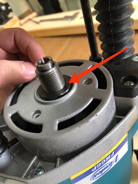

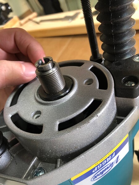

Al final os hice caso y me he comprado la fresadora de virutex ( la FR66P concretamente ) y tras estrenarla … me he cargado mi primera fresa !
El caso es que ha sido literalmente imposible sacar la fresa de la pinza , he estado revisando el foro y pensaba que como bien decis aqui , tenia mal colocada la pinza y la tuerca , pero creo que en mi modelo es imposible que esas dos piezas encajen .
¿Que haríais vosotros ? ¿Apretar menos la próxima vez o darla un golpe ? ¿Comprarme una pinza y tuerca con extractor? Que tienen un precio las fresas como para romperlas …
Yo tengo esta fresadora, la fresa hay que apretarla bien, la mía lleva una contratuerca muy delgada que puede pasar desapercibida, a la hora de sacar la fresa le doy unos golpecitos en la tuerca después de aflojarla y se libera la fresa.
@toni_mnr la contratuerca que mencionas donde va ? en mi caso la pinza va directamente ahi y encima la tuerca “general”
no veo ningua otra pieza :frowning:
