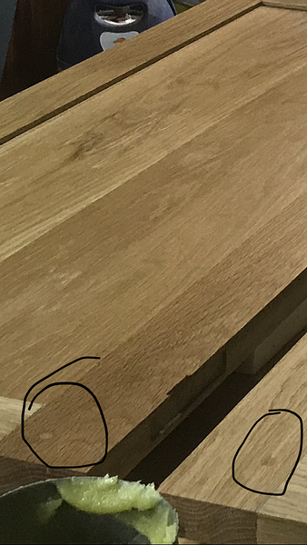

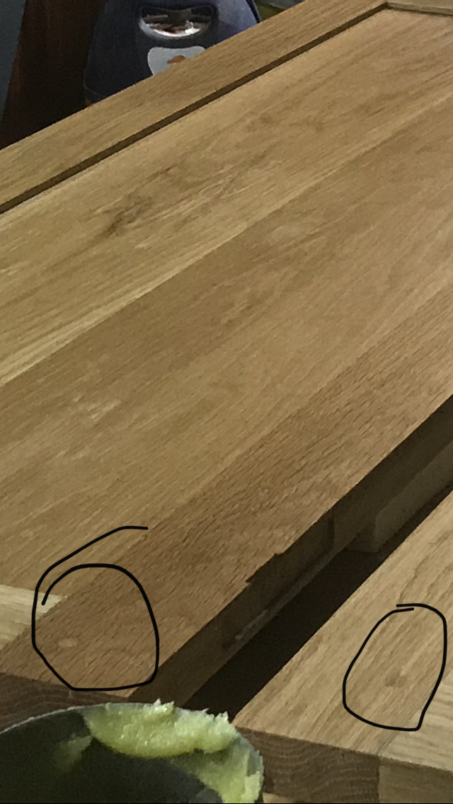

Ese roble de veta salvaje anogalada, está tela de guapo.
Como hicistes las escopleaduras?
Me has pillado Ignacio. No sé lo que es una ecopleadura. Por el nombre supongo que te referirás a las cajas. Con el taladro de columna, y algo de formón. A la antigua usanza.

Lo acuñastes??
