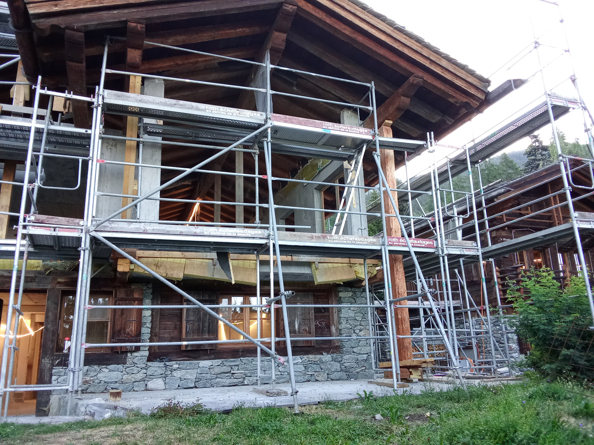

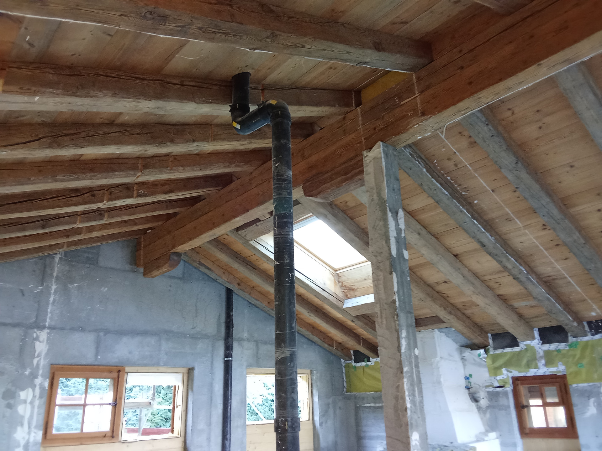

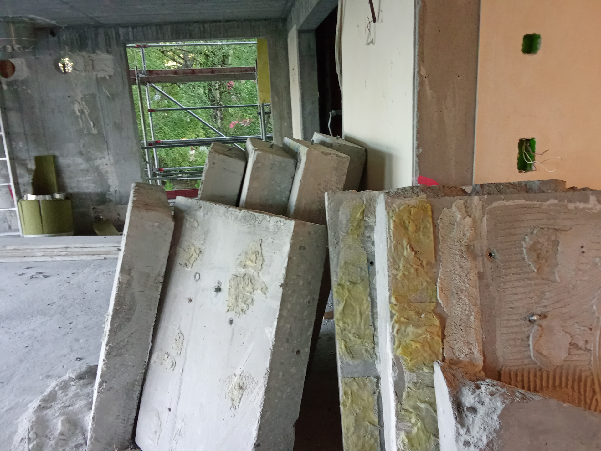

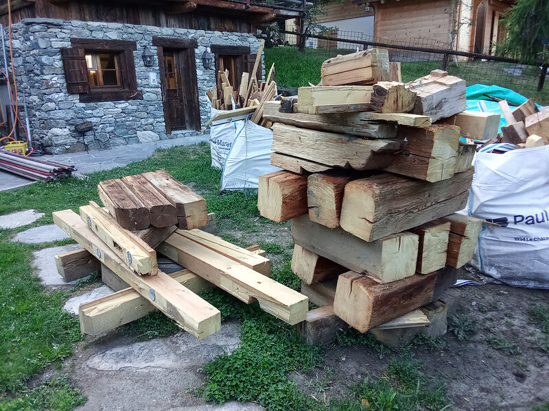

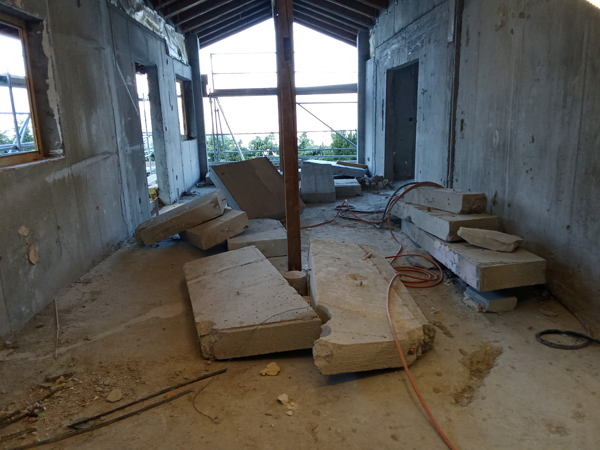

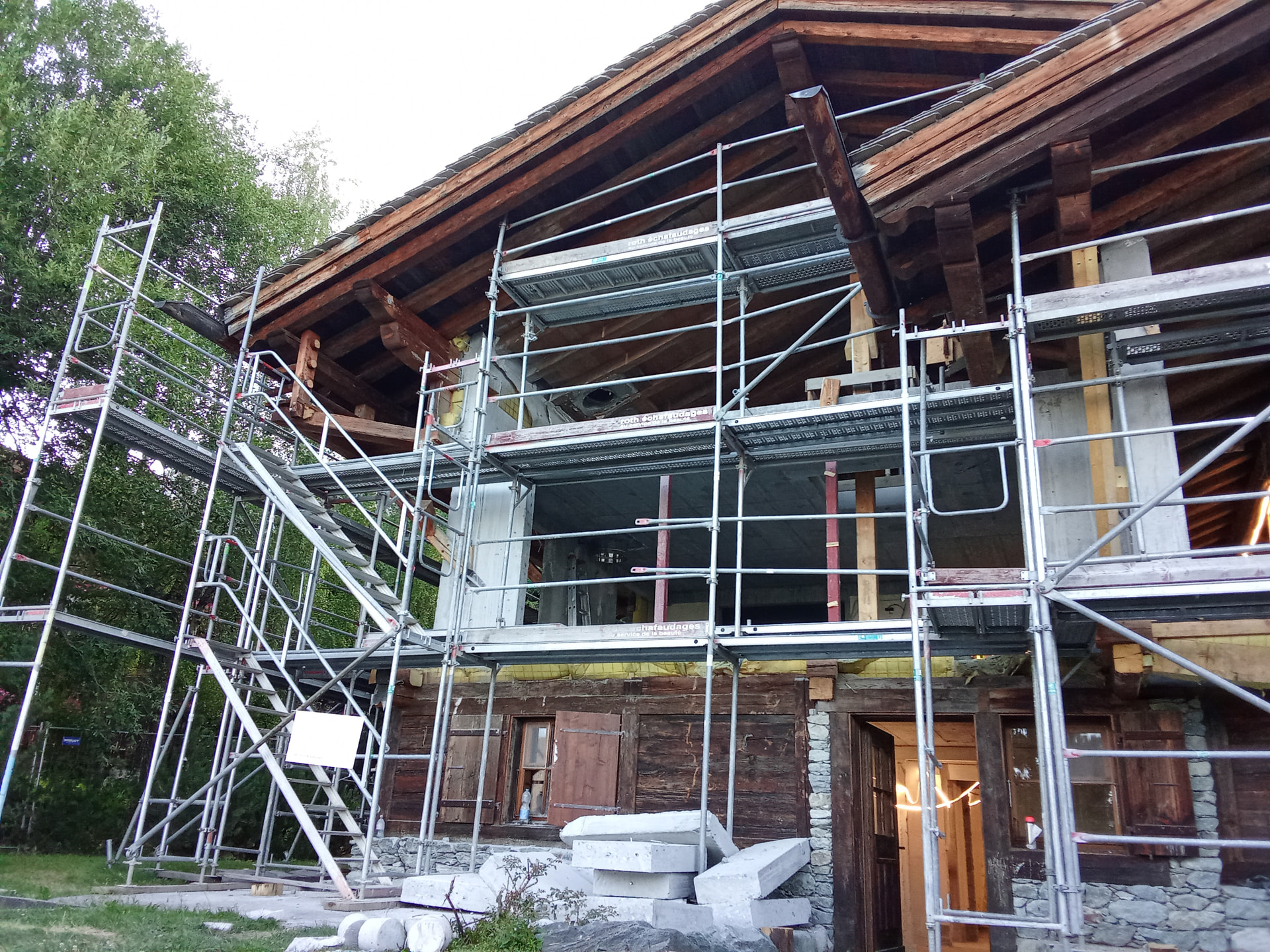

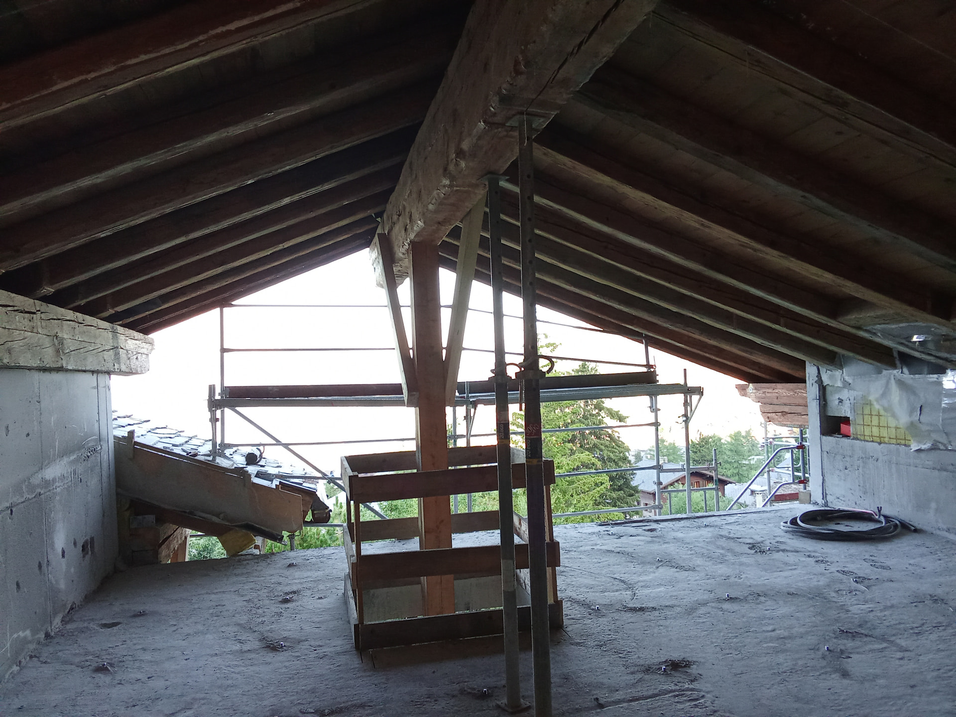

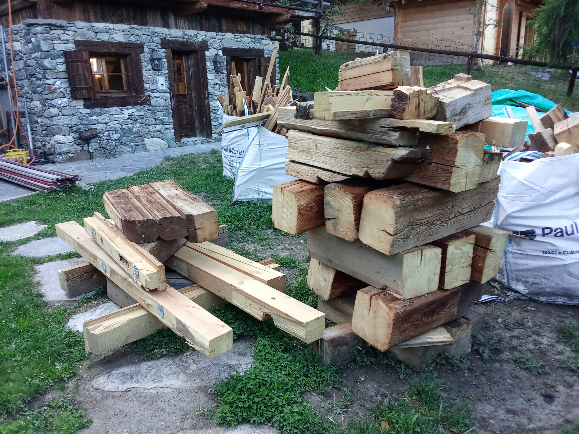

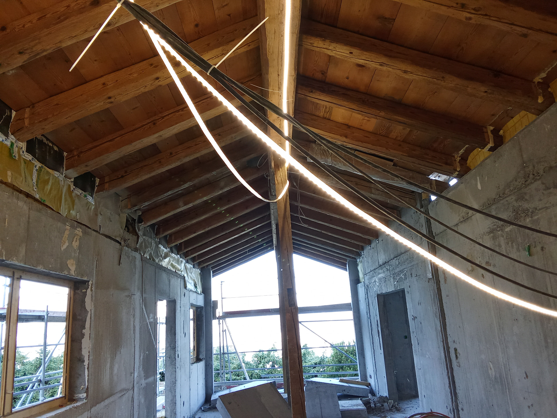

Buenos días, hoy estoy desmontando un techo en madera pequeño y unas puertas de este chalet, los clientes quieren guardar para después, es una pequeña renovación

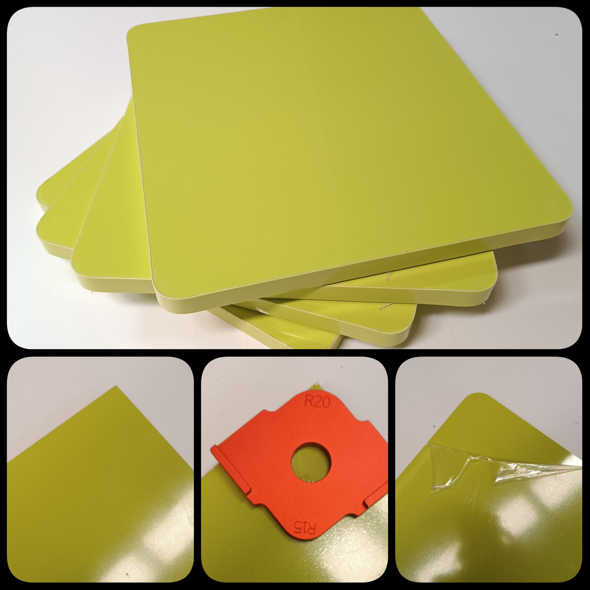

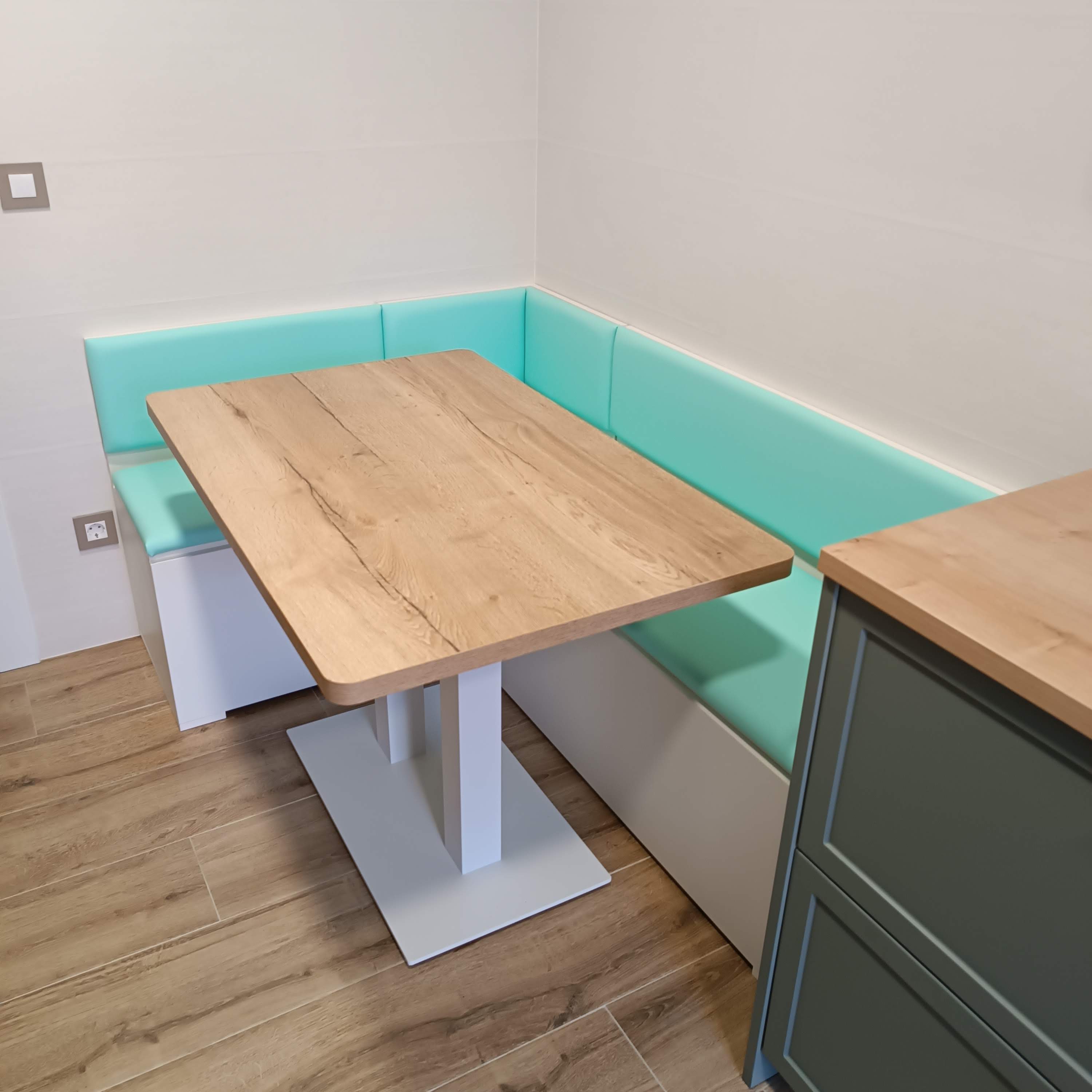

Preparando unos asientos para unas sillas, que me ha dicho la clienta que le cambie el tablero de la mesa y pondremos las sillas a juego, eso y 4 puertas de la cocina, para darle otro toque

Lo redondeas con la fresadora y fresa copiadora.?

si, una fresadora fija en una mesa, la plantilla le pongo dos puntos de silicona termica, y queda perfecto.
El canto lo hago con la canteadora de calderin, pero si no la tienes, antes lo pegaba con cola de contacto, primero un lado recto y liston con sargentos,dia siguiente despues una curva apretando bien y sargentos, otro dia otra… como mucho, dos curvas y varios sargentos, si lo intentas de golpe todo, imposible tensarlo bien e ir colocando sargentos de apriete .
Como te digo con sargentos, queda incluso el canto mas pegado al tablero todavia

Y fresar el canto, yo cortaba y después repasaba con la lijadora de banda.
de esa forma era imposible que te quedase bien, fresadora y fresa con rodamiento, ya veras que el acabado es perfecto.

Seria en rechapado, en melanina no.puedes lijar!
Siempre que pases la fresa en el sentido correcto, cortando hacia el tablero. Como pases con giro al reves te destroza el canto!!
Imagino que se refiere a lijar solo el canto para quitar es astillado, yo lo hago rara vez pero funciona bien para ajustar tapetas a paredes con formas raras, te quita todo el astillado lo deja perfecto
pues yo tanto con la pequeña como con la grande en mesa, en ambos sentidos me lo deja bien, eso si, en uno cuesta mas y en otro menos, siempre cortando un par de mm como mucho y sin forzar
