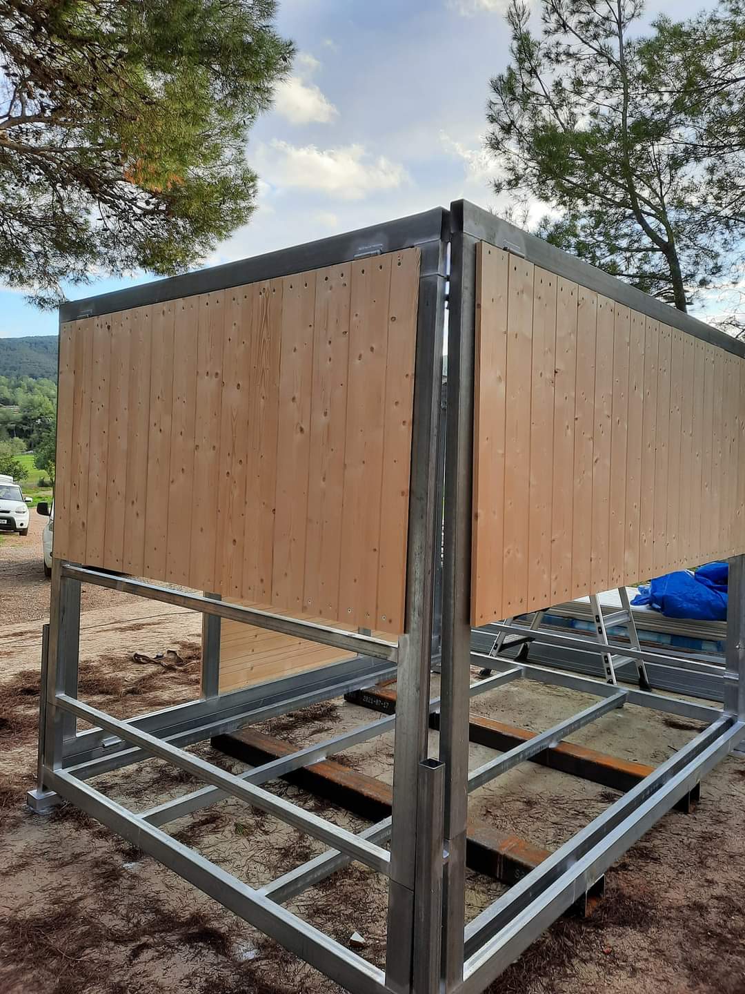

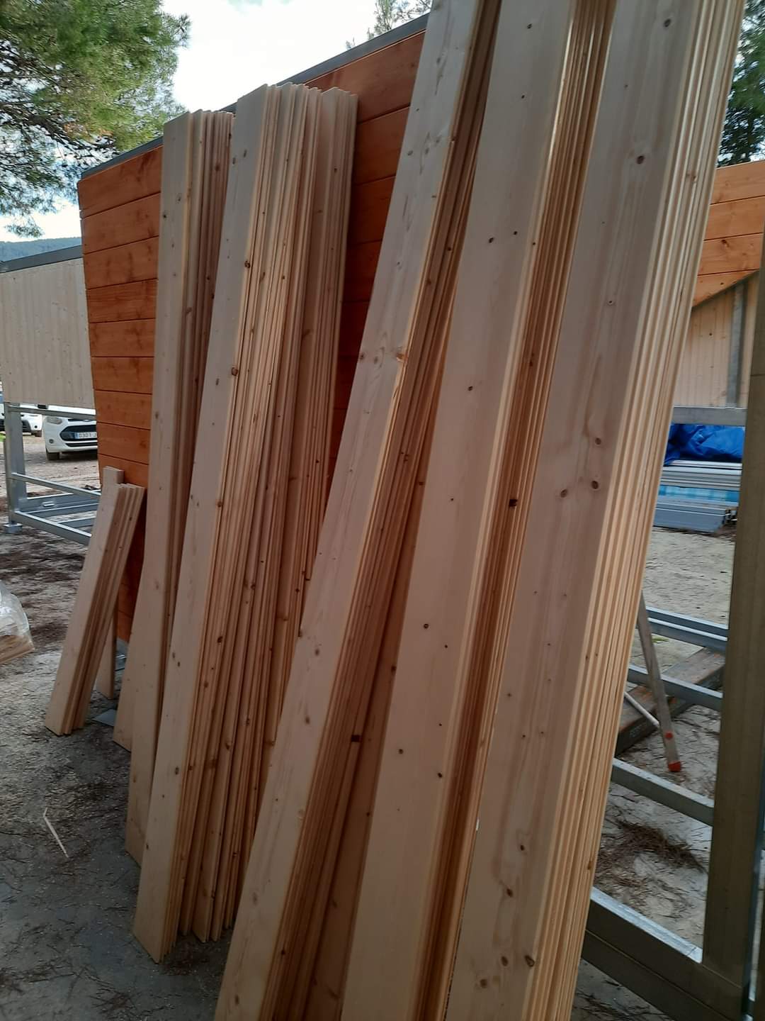

Unas casetas para eventos , estructura metalica y forro de madera, la singularidad de estas casitas es que se pliegan sobre si mismas ,para facilitar el transporte y montaje.

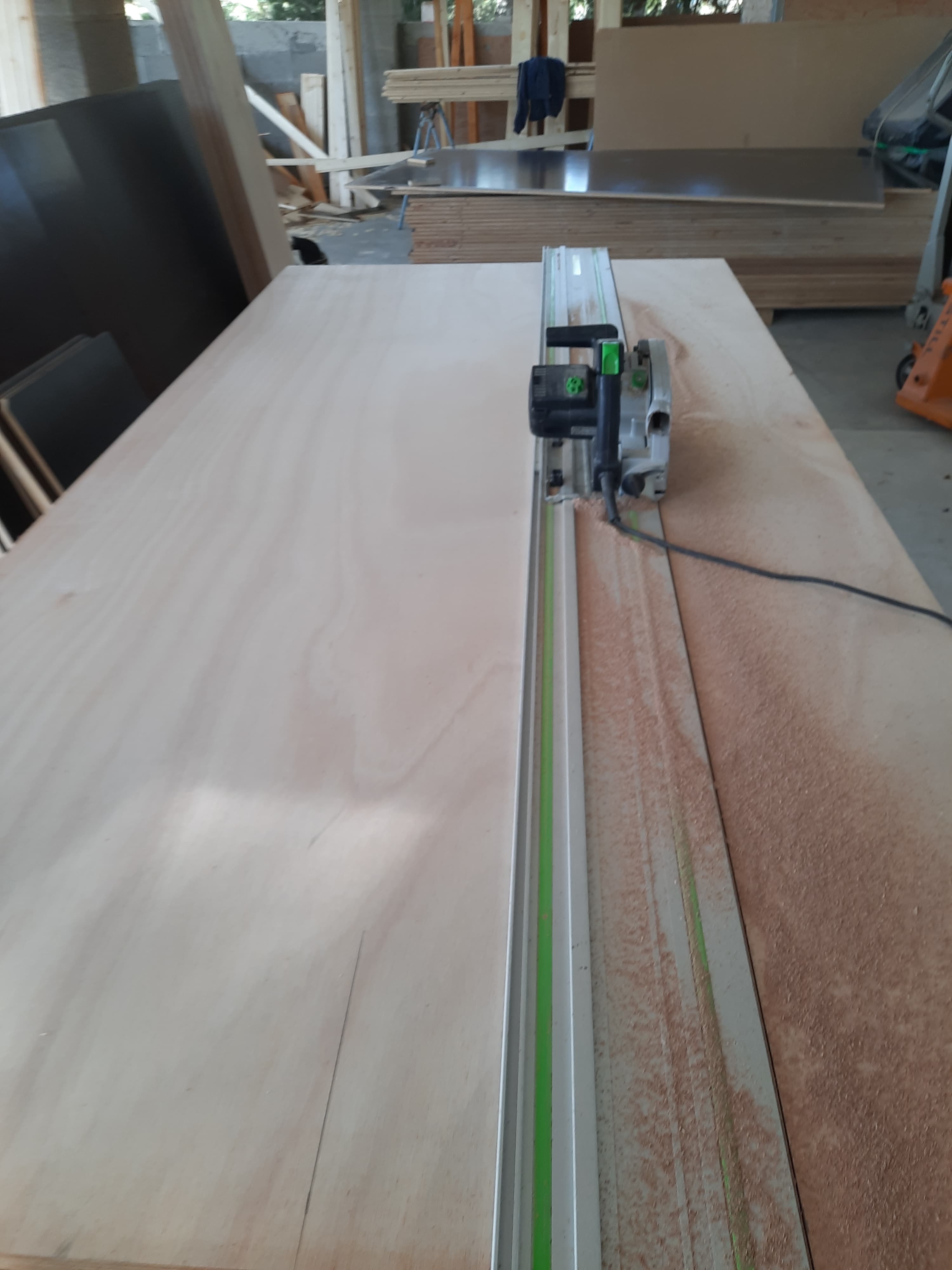

Unos miles de cortes, sus correspondientes miles de tornillos y este año solo 43 tableros el año pasado fueron 60 …

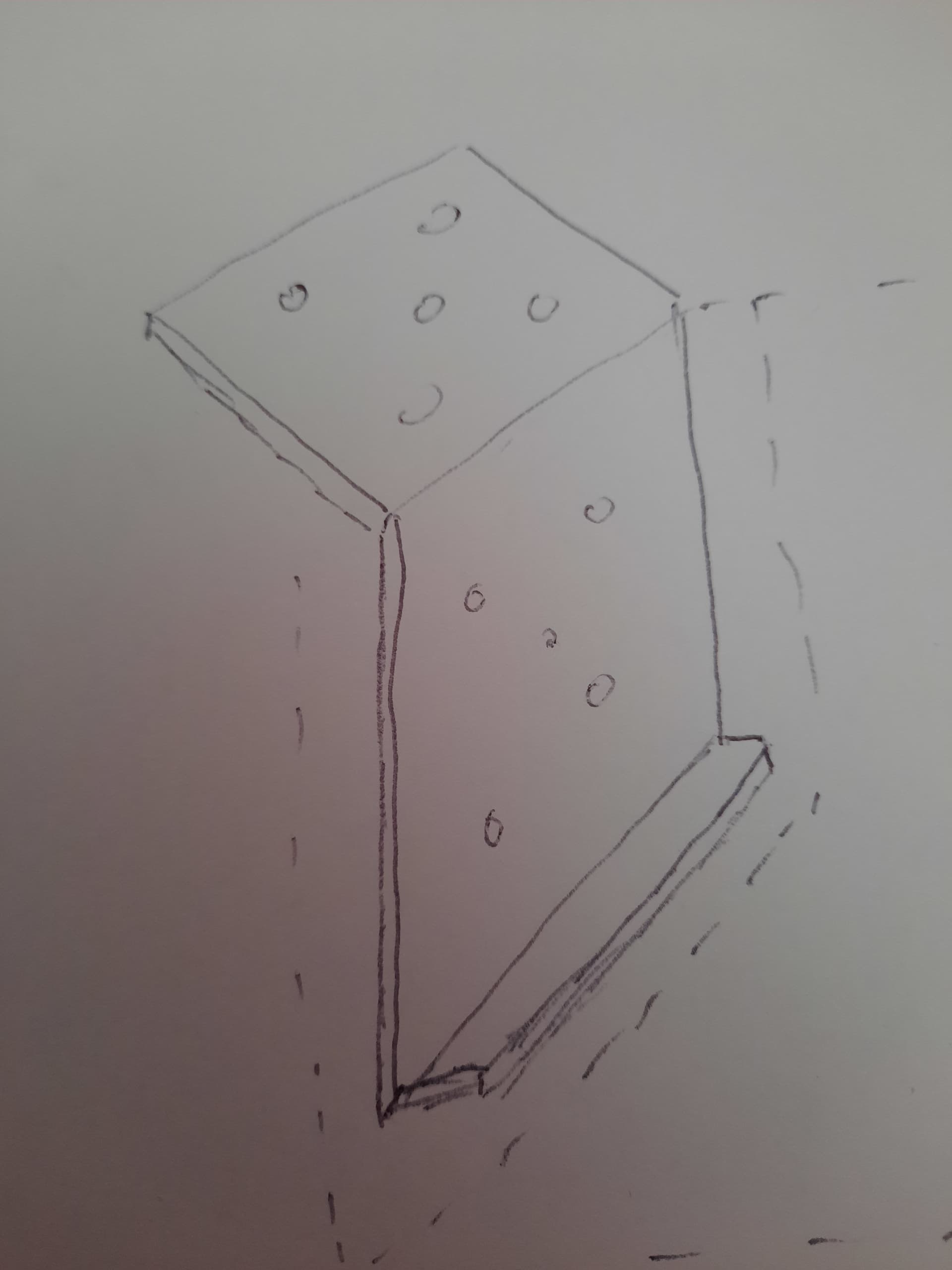

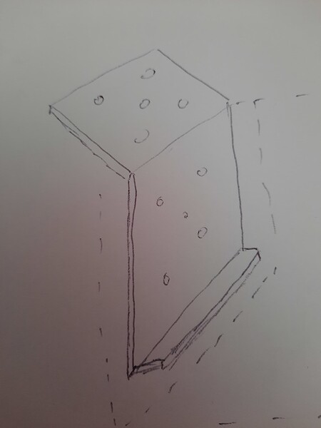

El encuetro entre las vigas si te fijas hay las columnas verticales y sobre estas una jacena de la misma escudra y las vigas que salen de la pared se encuentran con la jacena y estan fijadas con unas pletinas de acero inox que he fabricado expresamente, estos herrajes van embutidos en el extremo de las vigas,quedando totalmente ocultos.
Las pletinas son algo asi.
Digamos que la parte horizontal va sobre la jacena y la vertical es la que esta embutida en el extremo de la viga.

Son pletinas de inox de 8mm de espeso dobladas con plegadora.
por aqui hay que espabilar y tocar un poco de varios gremios, las pletinas de inox las tuve que pedir cortadas en Valencia, y las doblamos aqui,pero en la isla nadie tenia material…y menos al precio que se a puesto el inox.

las columnas llevan cuatro varillas de inox de 14 mm embutidas en el pilar y en el suelo,para dejar el pilar separado del suelo unos 2 cm para evitar qiue se pueda llegar a pudrir lo que suele pasar si entierras o si esta en contacto con el suelo.
Lo de las uniones no tiene mayor secreto, tan solo hay que embutir los herrajes lo sufeciente para que estos no molesten en cuato unimos madera contra madera.

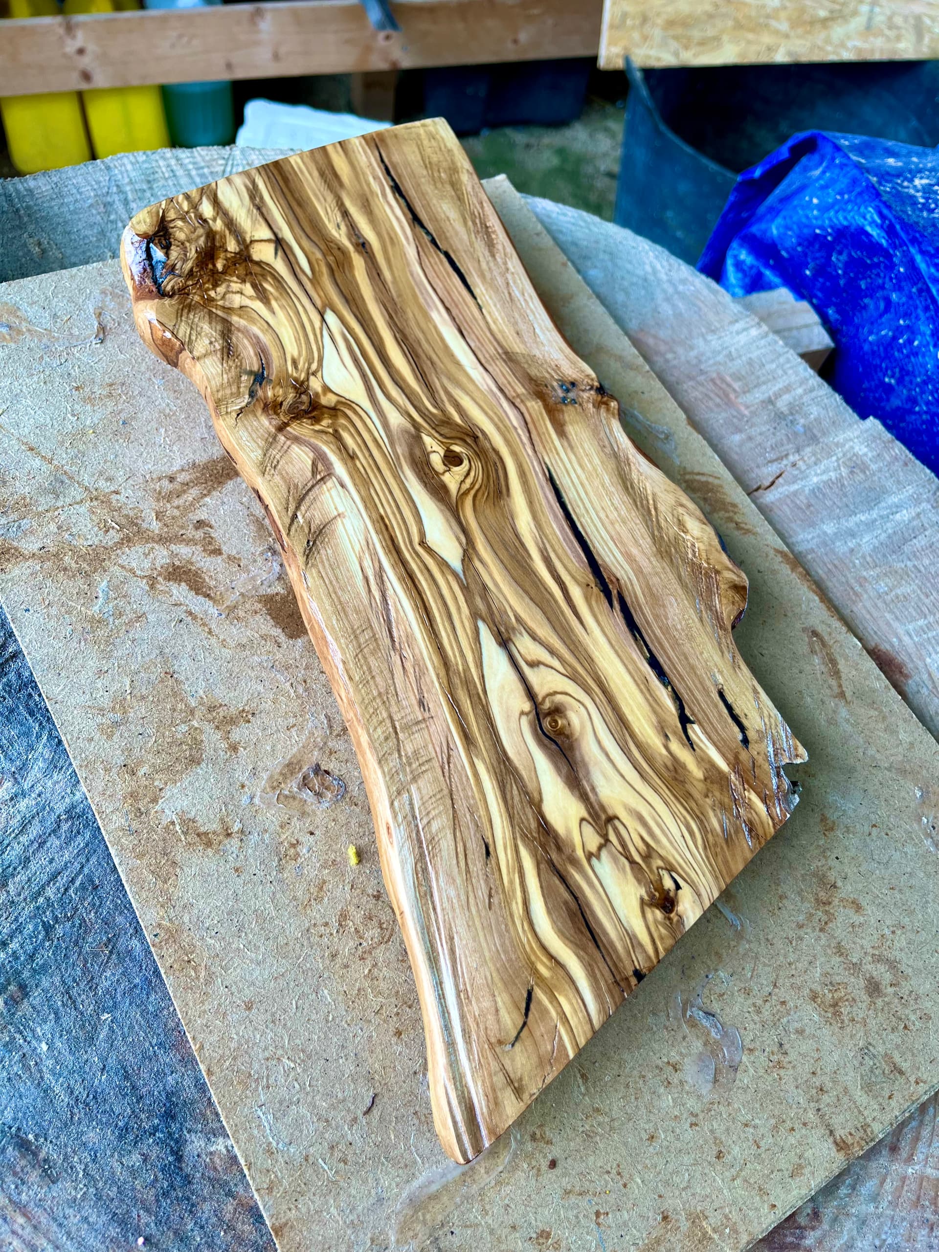

Mientras cortaba unos troncos para la chimenea la jefa se acercó y dijo me gusta el dibujo, quedaría bien para servir quesos y esas cosas, a pesar de la semántica no previa un sugerencia …
Así que nada, motosierra, cepillo y lija

Sacrilegio … Como puedes quemar olivo…:joy: :joy: :joy:
Hermoso veteado
Brutal! La veta es muy bonita, suerte de la jefa…

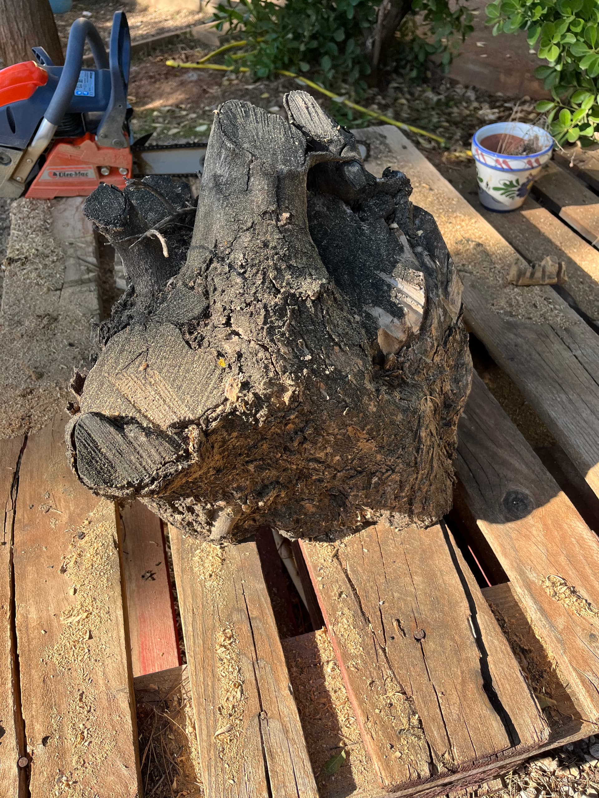

Hay trozos como estos que salvo quemarlos no se me ocurriría que hacerles
Dale caña a la motosierra… Jajaja
