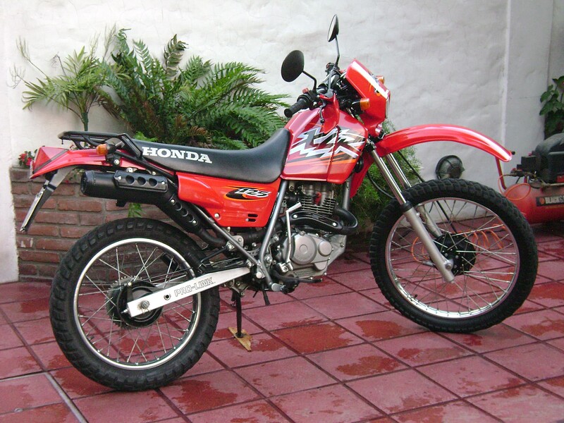

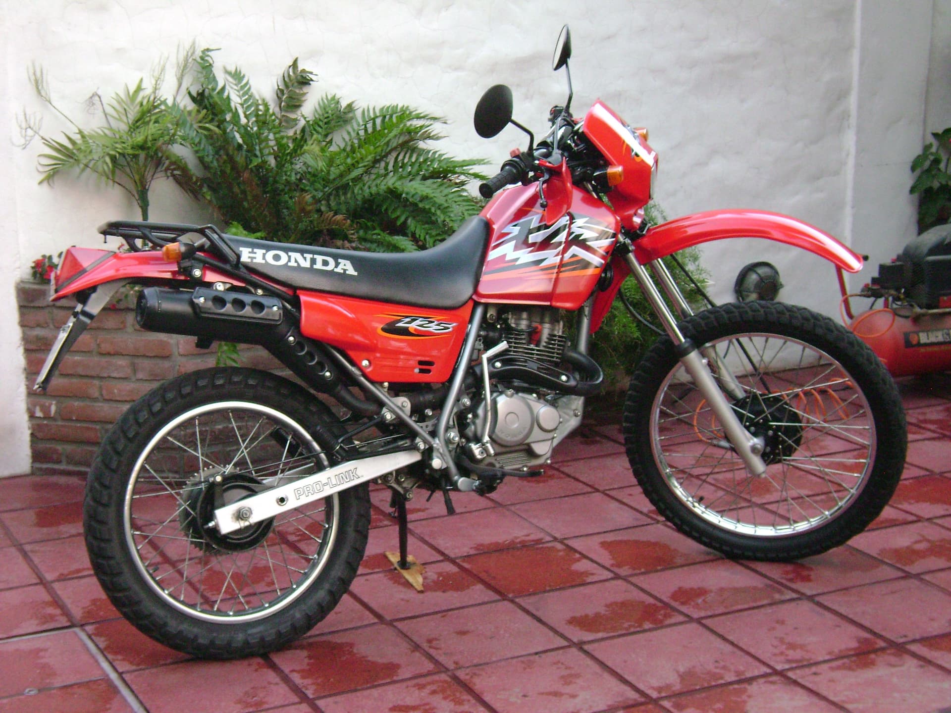

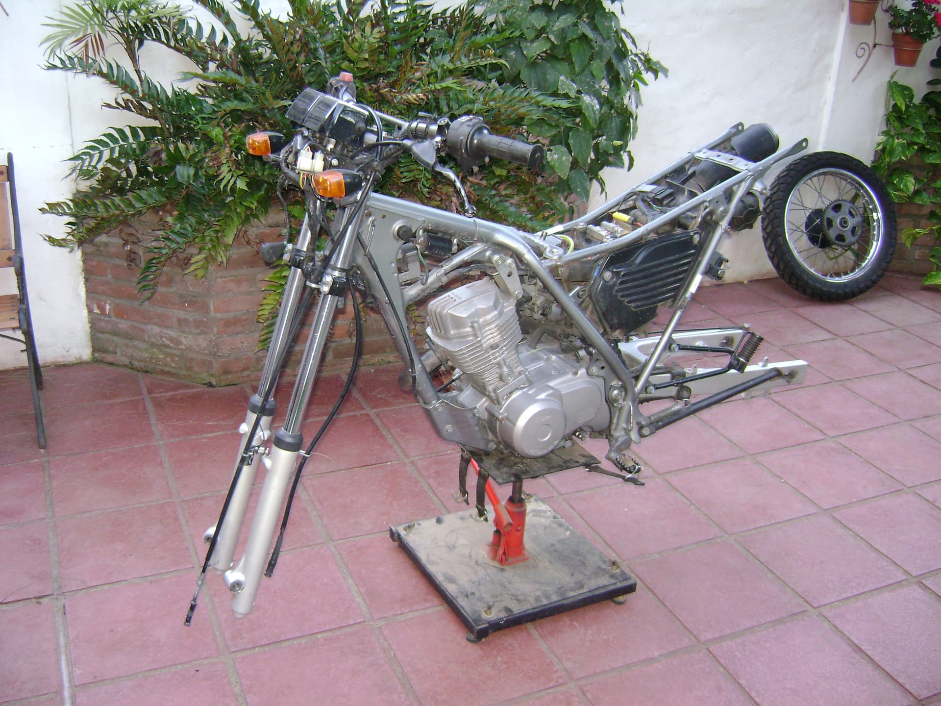

y haciendo mantenimiento a mi “flaca” (la adoro :heart_eyes:)
para que quede así con 23 años en el lomo :grin:
