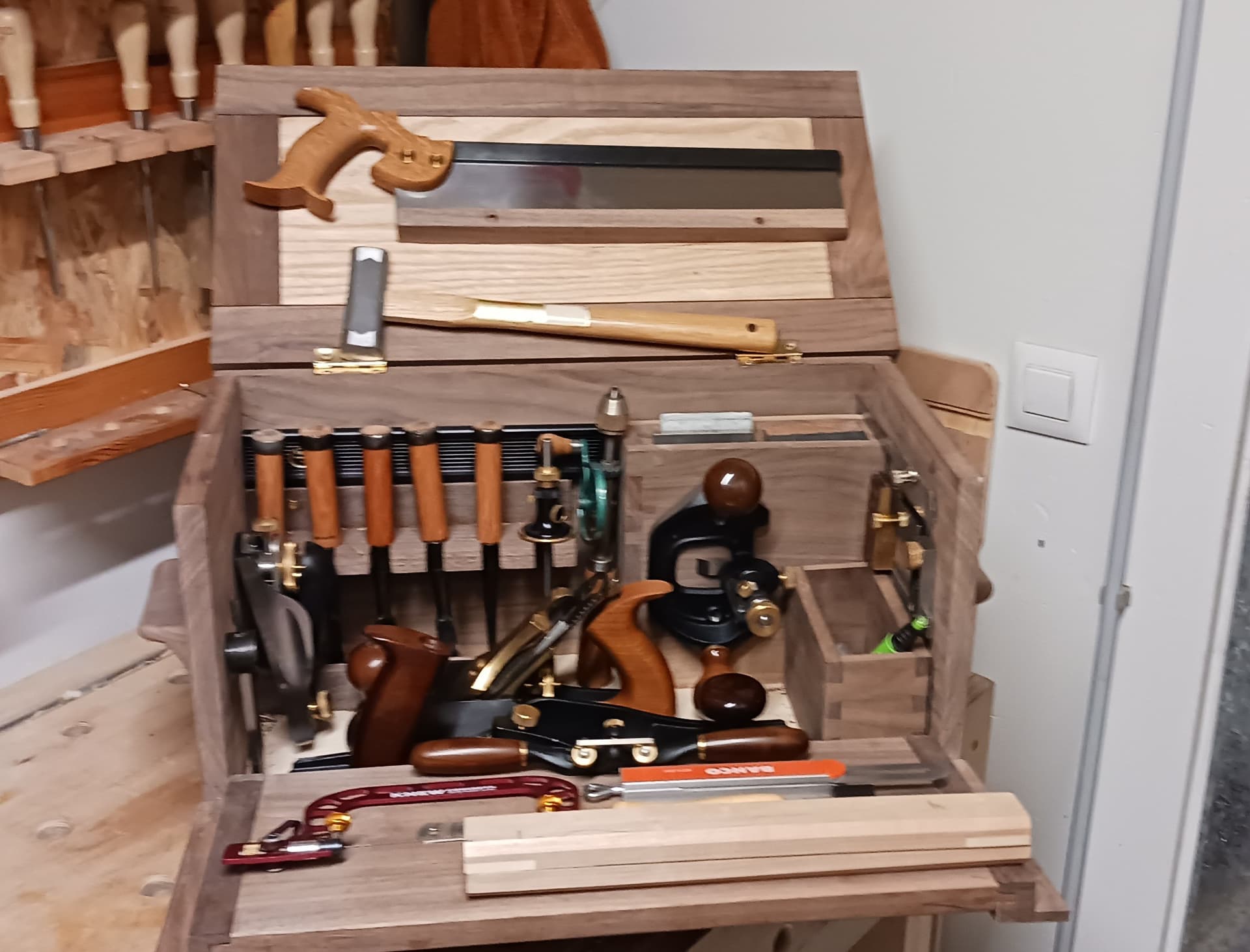

Ya tengo decidido la ubicación de lo que quiero. Un pasito más!
Ahora toca poner sujeciones, herrajes y terminación con aceite
