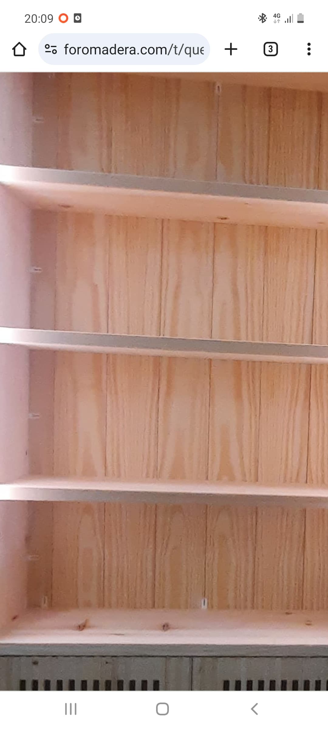

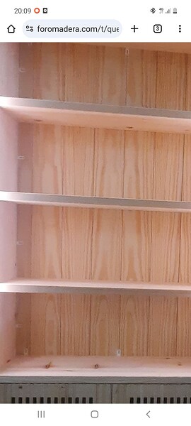

Por aqui haciendo unas estanterias para libros
Son en total 5 modulos, he armado dos de dos medidas diferentes para comprobar que este todo correcto.
Las puertas hechas con listones cajeados sobre un bastidor y encolados
Todo es madera maciza menos las traseras que son de rechapado de pino sobre mdf. Les he hecho unos fresados con punta diamante para simular como lamas de madera.
En los laterales he hecho unas ranuras de 9 mm para embutir la ilumimacion led.
Todo ensanblado con sistema cabineo. Como curiosidad he utilizado el sistema cabineo x para las baldas. Encajan como con clip
Y llevan estas tapas
Las puertas sin tiradores, con el tip on de Blum

No termino de entender lo del fresado con punta diamante?
Que buen trabajo
Las traseras son tablero de mdf rechapado en pino pero les hago con una fresa con forma de “V” unas “lineas” para que simule a machihembrado y de un aspecto un poco mas a macizo
Al dar un poco de tinte el mdf coge mucho el color y destacan mas las lineas y da sensacion de machihembrado
9 Me gusta
Vale, ahora lo entendí, claro asi queda un efecto mucho mejor, el falso machihembrado.
Como un guante, espectáculo… Gracias por compartir.

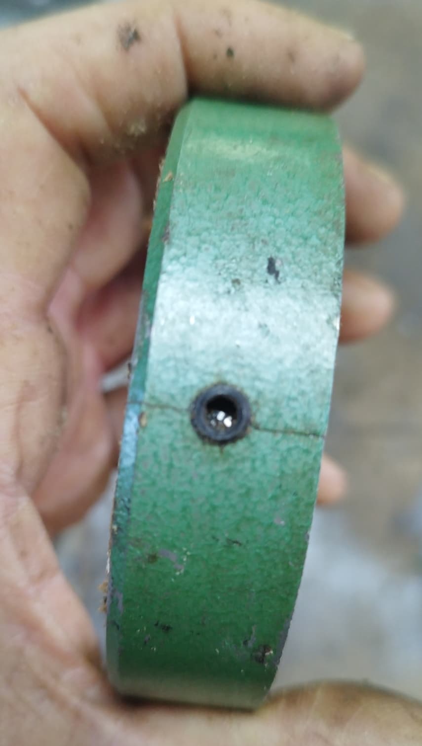

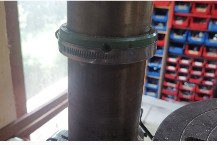

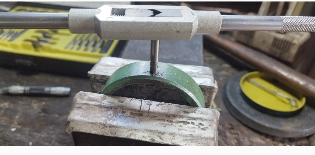

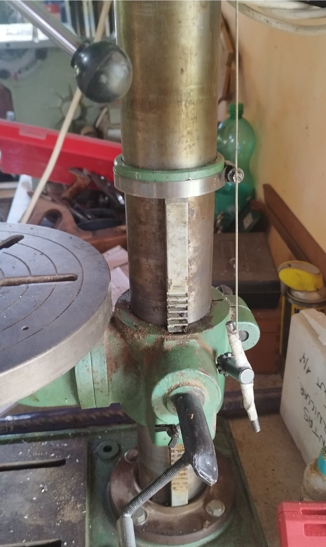

Arreglando el cabezal de la desbrozadora usé el taladro de columna.
Va un tiempo que me parece raro al subír y bajar , pero esta vez subía la carraca en vez de bajar el plato…:thinking::thinking:
Fundición de aluminio, complicado de soldar.
Iba a ir a un mecánico, o un tornero, pero jugaba Bélgica y estoy hasta los c… de areglar cosas, se me ocurrió eso.
Primero hacer el agujero en la parte opuesta a la grieta.
Y abrazarla, con un poco de muesca chapuza para el tornillo.
Screenshot_2024-07-01-19-55-21-504_com.miui.gallery-edit
Ya ta!..(como decía el japonés).
Komokeyata?.. (contestaba la japonesa).
Aguantara?
De momento si :joy::joy:

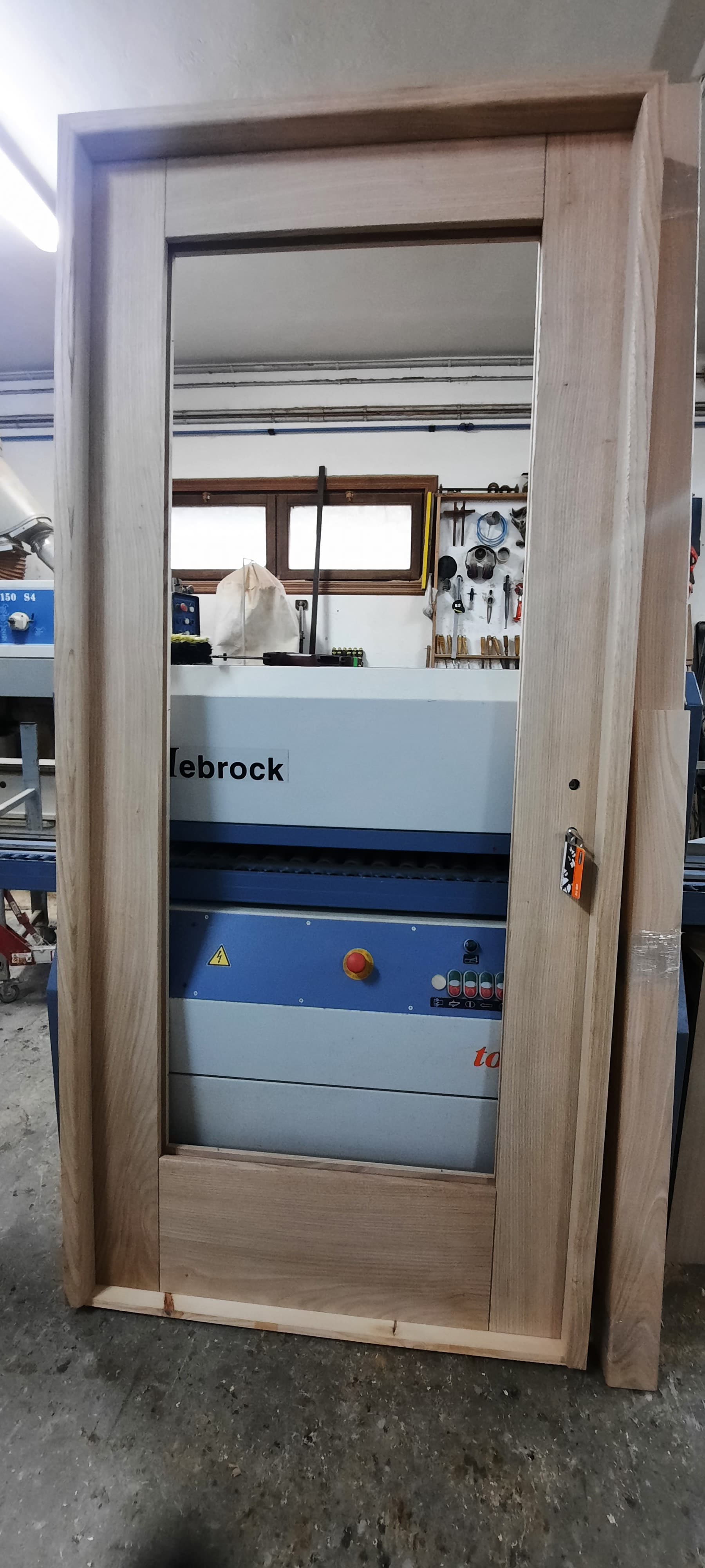

Hoy a toda maquina hice esta puerta en block de castaño. Tenia que hacerlo en el dia si o si y fue el dia sin entretenerme ni un minuto. Puerta sencillota de hacer pero la madera de castaño ya sabeis, liosa de seleccionar y cerradura de tres puntos y 4 bisagras antipalanca que llevan un rato mecanizarlas…
11 Me gusta

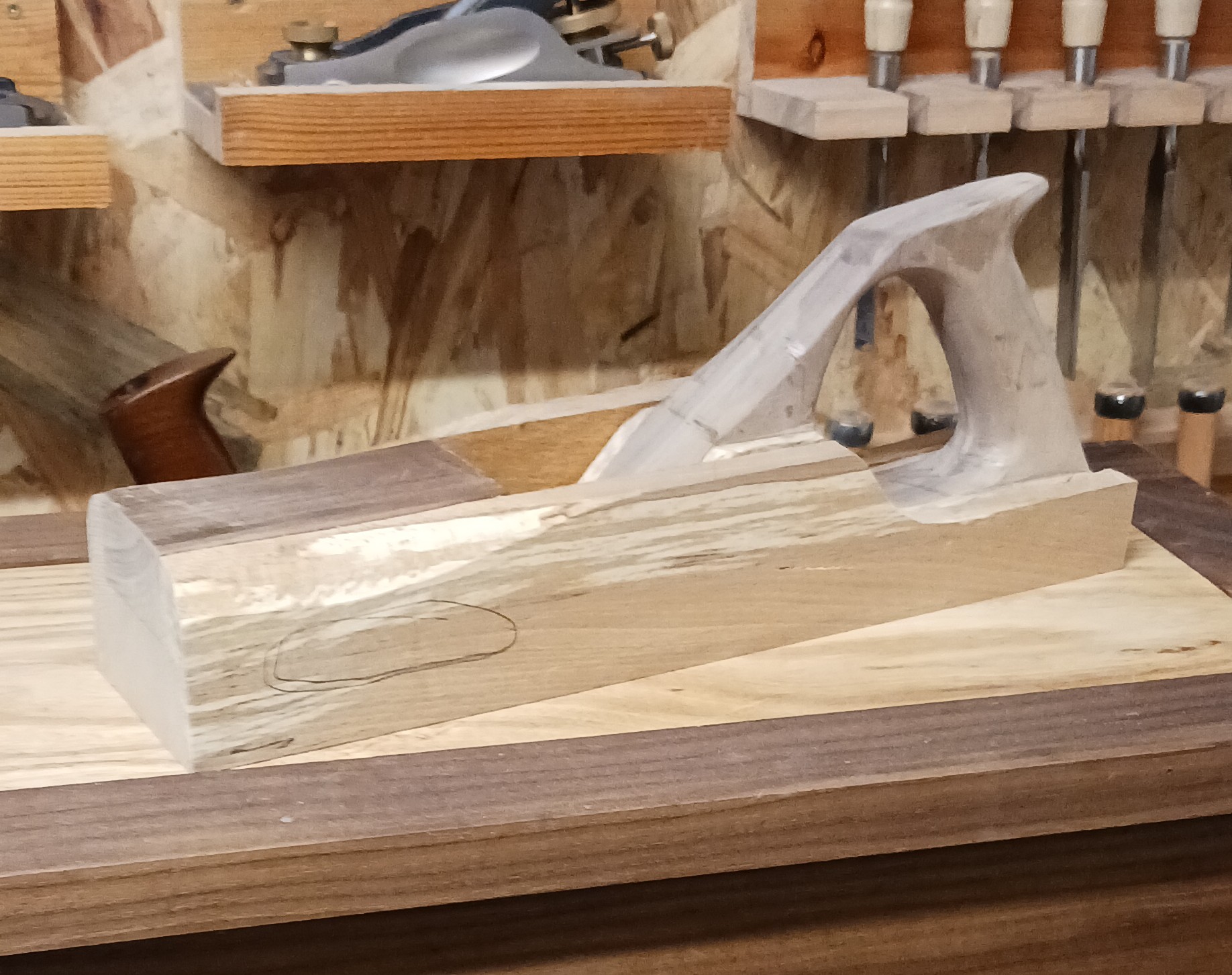

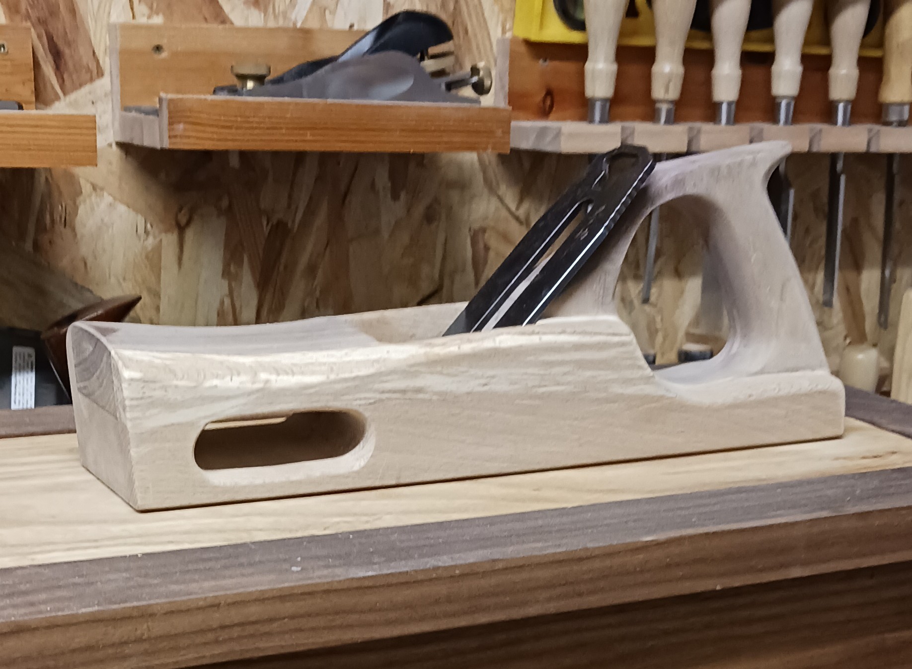

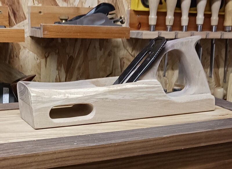

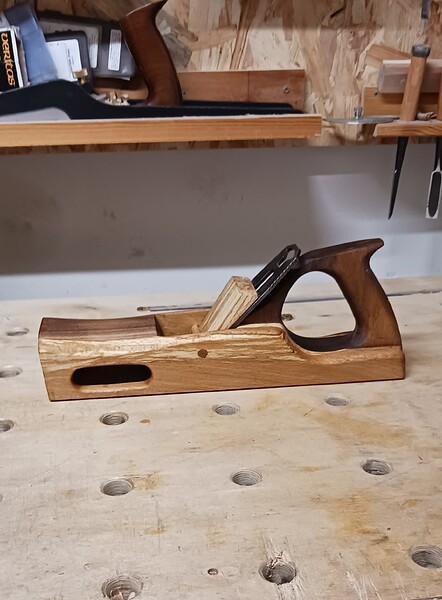

Pues yo sigo dando forma al cepillo. Me la voy a jugar con el diseño
12 Me gusta
Lo que dure dura…:joy::joy::joy:
Creó que le sobra un poco de ala, que lo hace indomable :joy::joy:

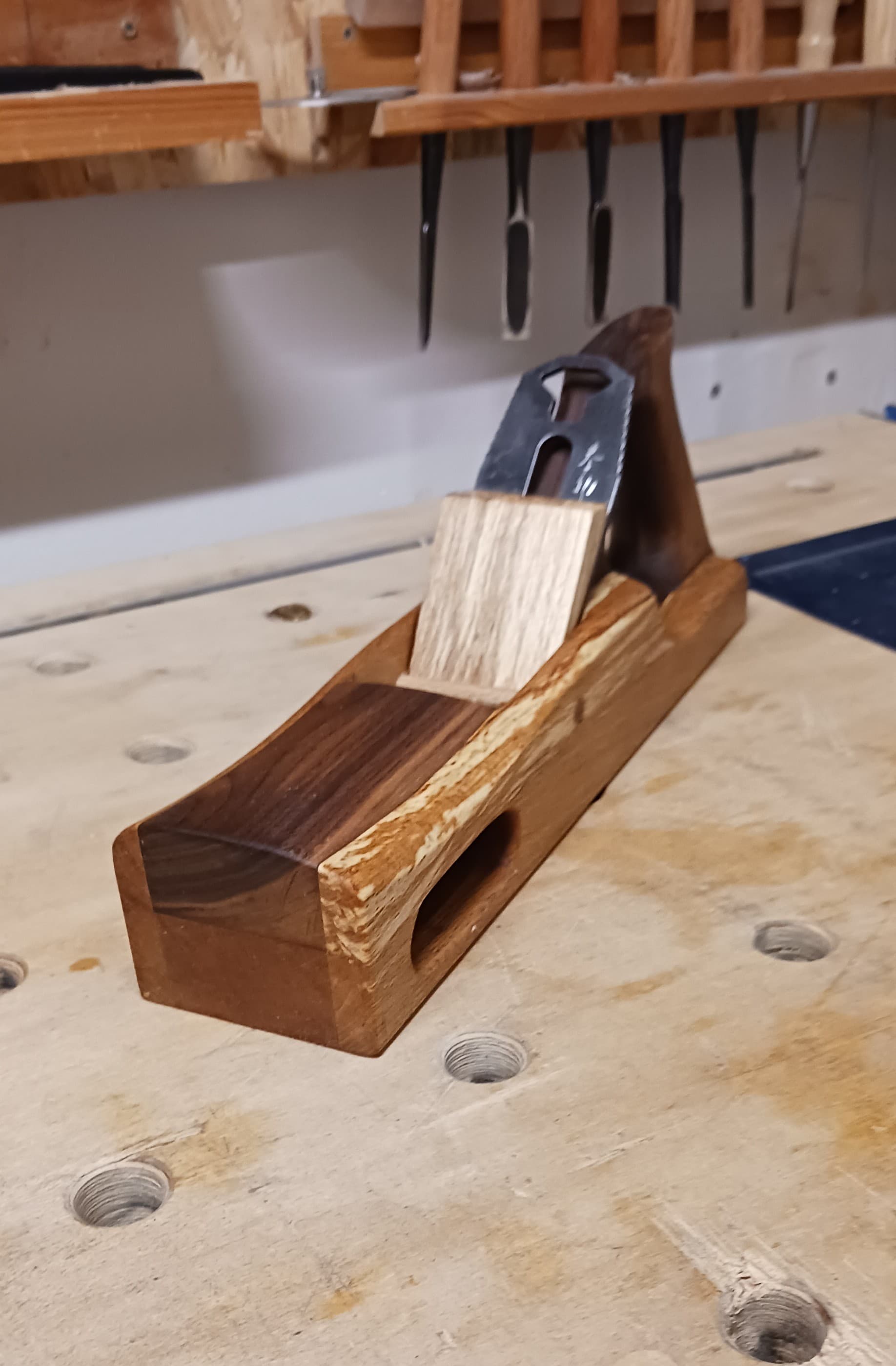

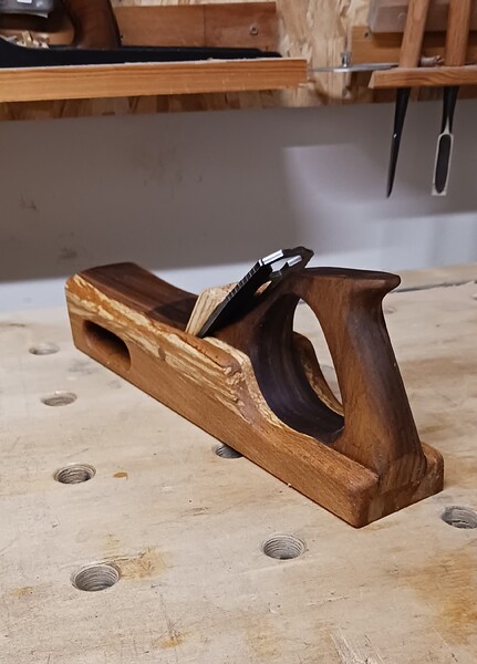

@el-aparecido Ya le tengo hecho el hueco para el motor​:rofl::rofl:
8 Me gusta
Bueno pues ya esta terminado.
@Chotas este es para ti, el viernes lo catamos. A ver si te gusta.
