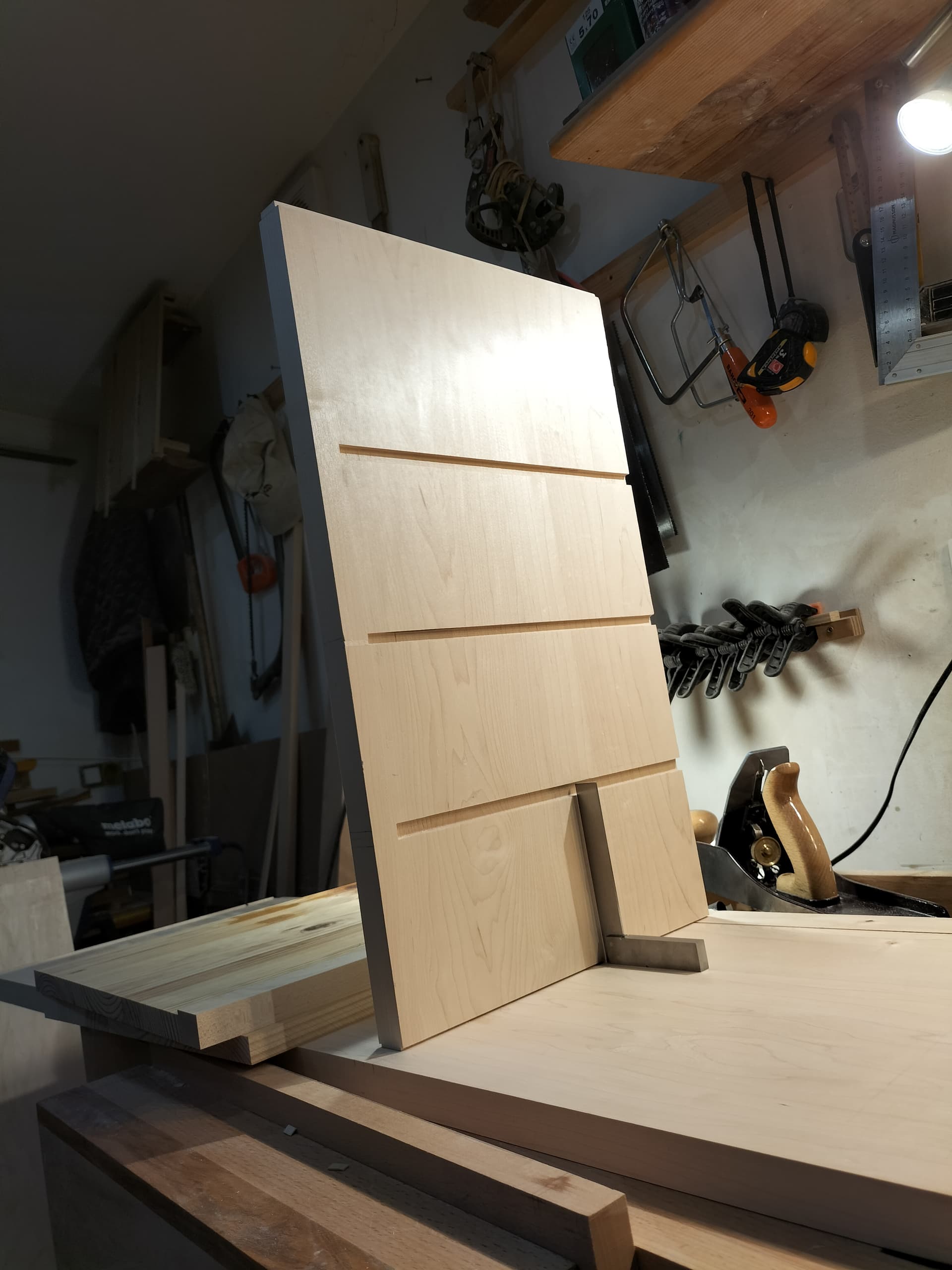

No, una ‘sencilla’ ranura parcial con solape, que aún falta unos pasos de cepillo

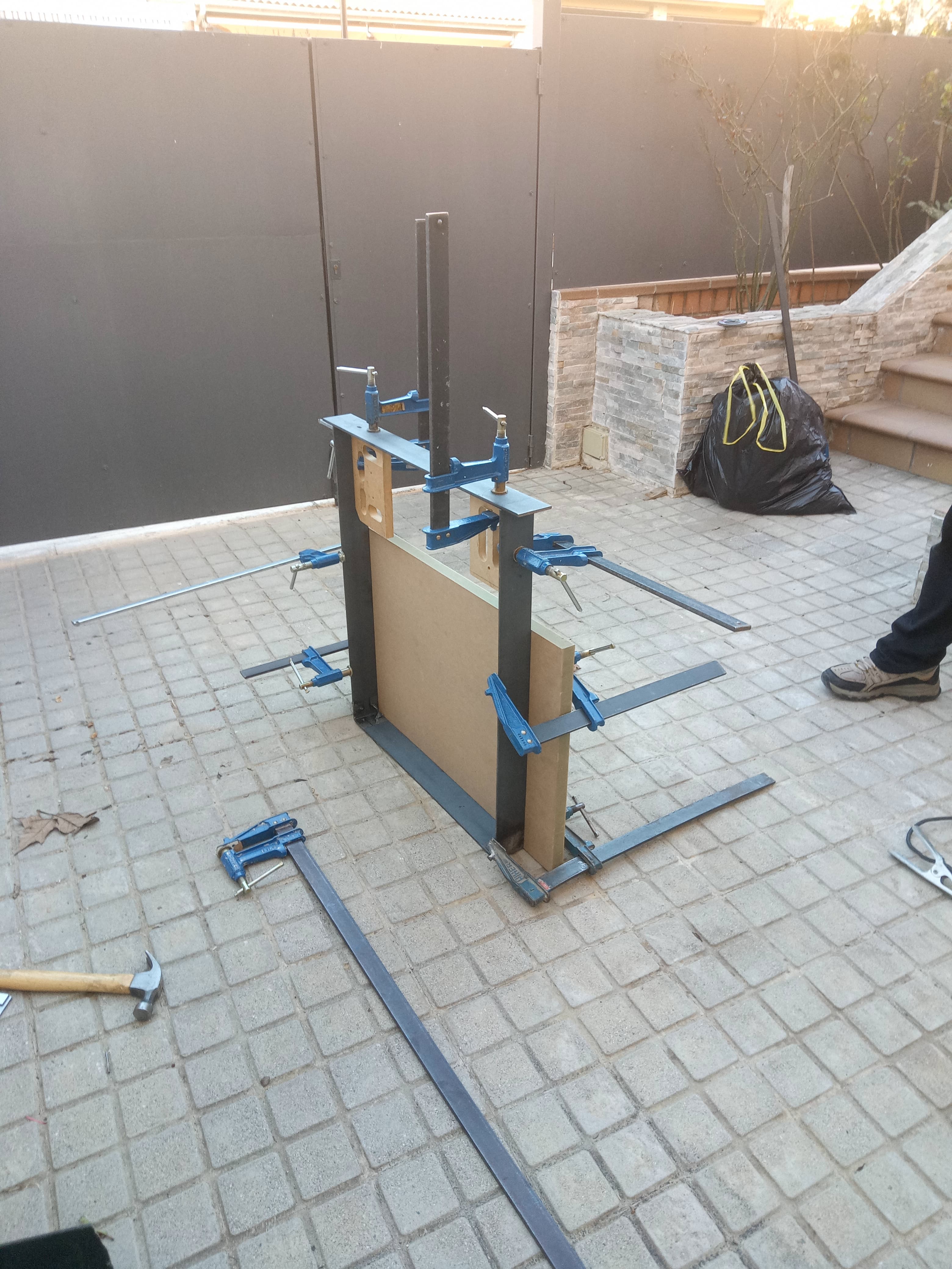

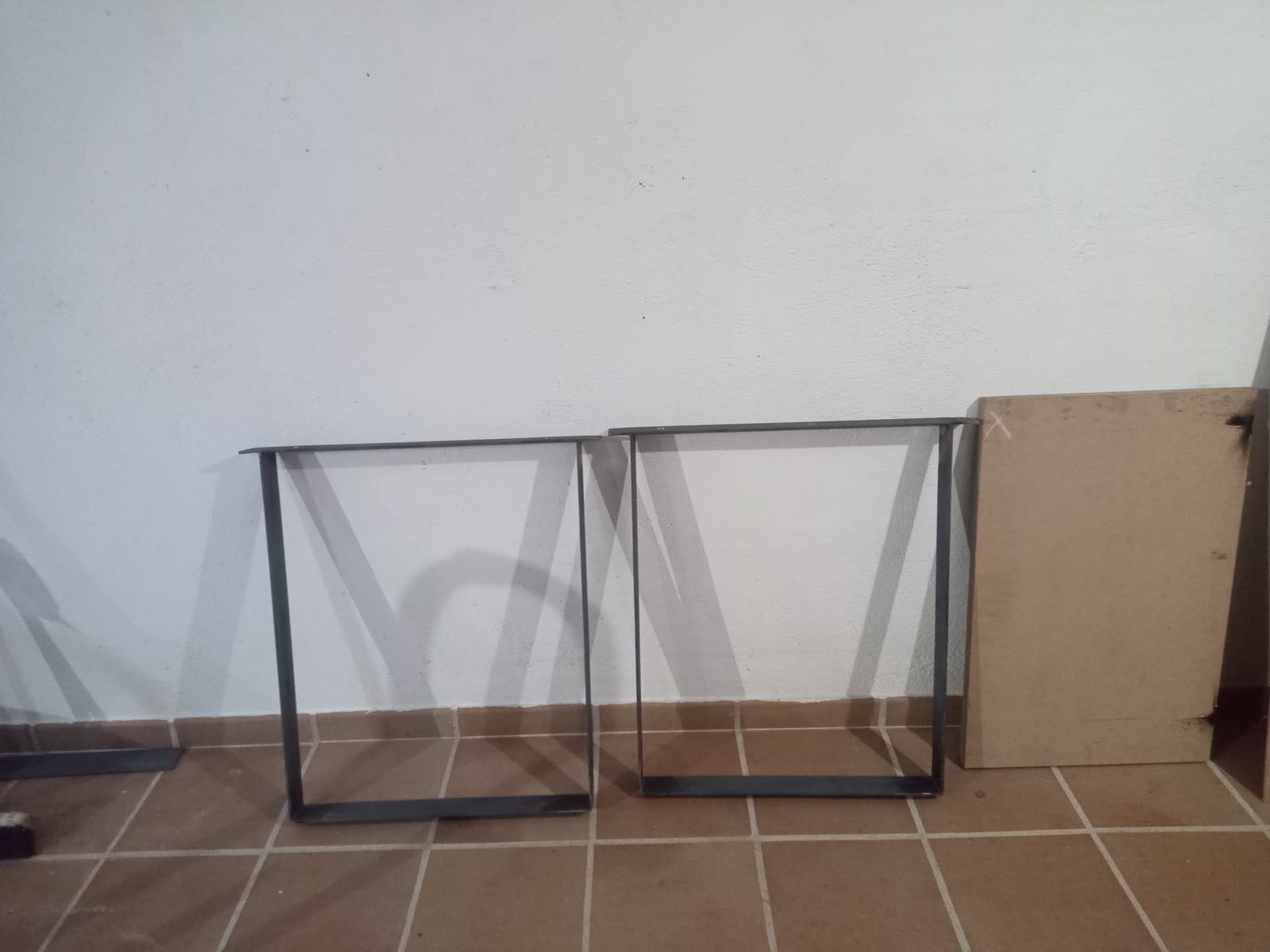

Ayer, soldando con un vecino para las patas del escritorio, me hice un apaño con los gatos y un tablero, para q no descuadre a la hora de soldar
