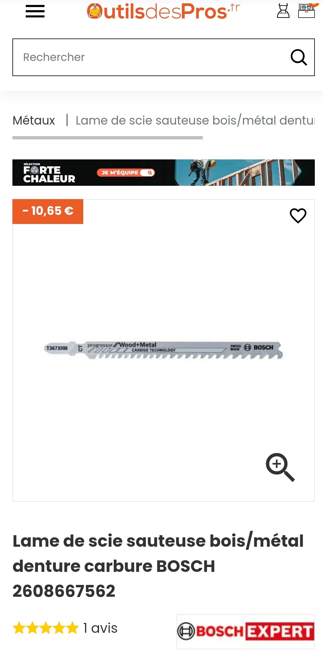

Uso la caladora P1 roja con las cuchillas mixtas metal y madera para madera de recuperación.
Las comercializa Bosh.
Son de estas medianas 3 o 4 cm mas grandes que las normales.
Entre las dos va como un avión
pasa referencia.

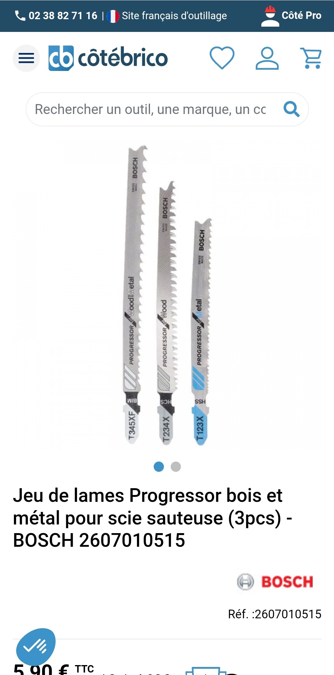

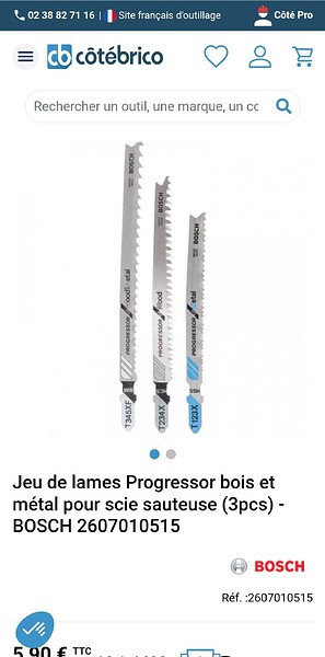

Uso la de la izda creo.
Digi creo porque la venden de tres en tres y en mi carton son 5.
Romper no las rompi, gastar una cada tres o catro puertas si. Sale en 2€ y algo
La caladora esa es muy fuerte, la pongo a poca velocidad si no estoy bien apoyado por culpa de las molduras, rebajes, tapetas y tal, así no dan problemas.

Buscando me encontré esta, en “herramientas de pro” con dientes de carburo, no la conozco, pero es otro precio.
