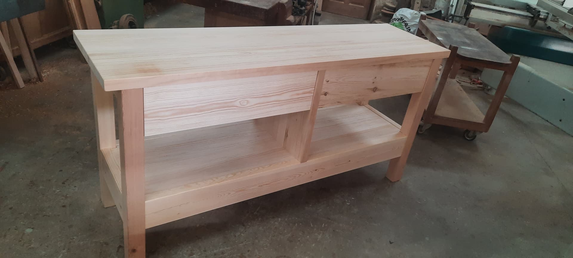

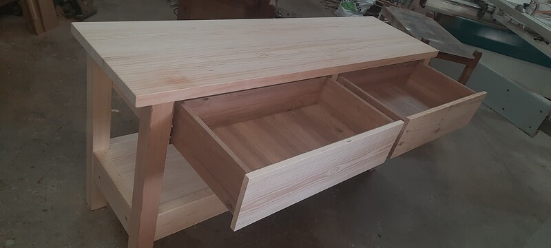

Hoy toco un banco rapido para colocar la maquina de afilar, piedras etc…
Con sobrantes del taller, patas de pino oregon (las de alante :joy:) y pino norte las de atras… tablero de radiata alistonado de 40 mm y cajones de melamina con guias blum de extracción total

Hola , un banco collage, está muy bien
:scream::cold_face::cold_sweat::cry: No hago yo eso ni en 3 meses que rapidez… :clap::clap::ok_hand:
No tiene mucha historia, el tablero lo tenia encolado, es cortar solo. La estructura son 12 espigas, que en maquina son 30 o 40.minutos… quiza lo que mas tiempo lleva es hacer los cajones, cortar melamina, cantear etc… en total unas 6 horas
horroroso @Angel yo que vos me deshago de él en cuanto pueda…
despues te paso una dirección donde lo podes mandar :grin:
Sábado de bricolaje para el taller :clap::clap::clap:eso es bueno para gastar retales que siempre hay!
Banco rápido, dice :joy::joy::joy:.
Eso para muchos de nosotros son días y días.
Esta muy bien ahora se quedara pequeño, con los trastos :joy::joy::joy:
Muy chulo el sencillo banco.
Yo soy rápido en llenarlo de trastos.
Mañana mientras desayunas me haces un piano de cola. Por favor.
