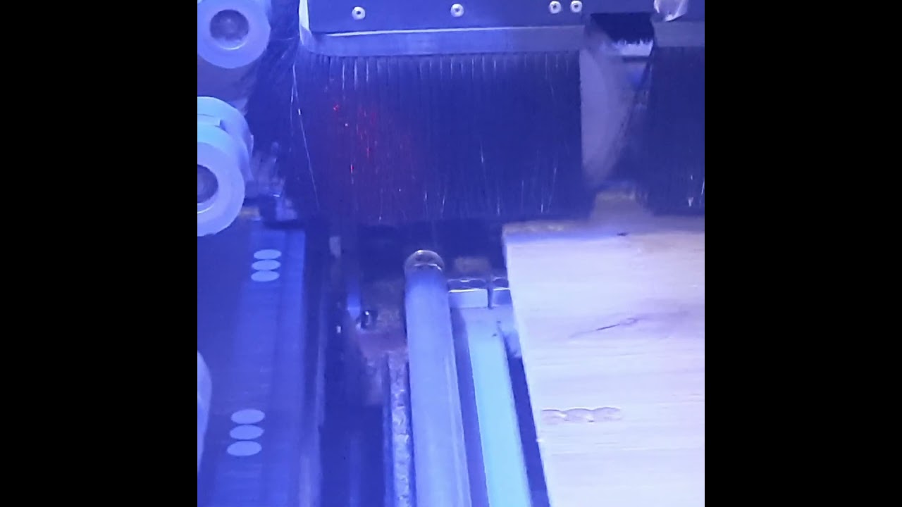

Se las he llevado al proveedor y no se ha fiado de meterlas en la maquina el chaval, por si la liaba, y le he dicho que me haga dos piezas nuevas, mañana a primera hora pasaré, que esta tarde me quedo en casa.
Y me entra la duda, si metes en la canteadora una pieza, con un rebaje en medio, que hace? deja el canto recto pegado , o la unidad de fresado hace el dibujo del fresado
Nacido en Lequeito y criado en Petrogrado. Luego migró a Italia buscando asilo político por tener linaje directo de los zares, que ya se sabe cómo acabaron.
El proveedor lo tienes cerca ?
Yo lo tengo a media hora.
En este caso yo apago el grupo de fresar y después lo repaso a mano.
a 5 min. del taller, pero como la carretera esta en obras, pues 15min. ahora, pero me pilla de paso antes de llegar a mi taller
A mano tambien puedo quitar el canto y pegarlo entero a mano y queda perfecto, pero son dos piezas que me interesan dejarlas listas ya, asi que nuevas y estas las aprovecharé para cualquier cosa, regleta…
Existen canteadoras preparadas para meter tablero mecanizado, pero es un opcional. La mayoria, con tablero mecanizado problema… pasa el mecanizado por un fin de carrera y averia en la pieza… o los palpadores que hacen el fresado del sobrante del canto en cuanto pasa un mecanizado, problema…
Cuando tienes un cnc nesting, la canteadora obligatoriamente tiene que tener la opcion para nesting, ya que canteas despues de mecanizar
