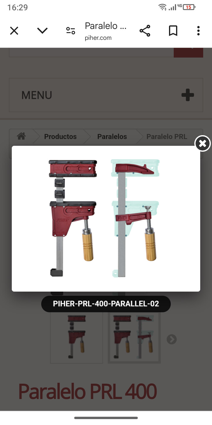

Comparto el enlace de phier
La verdad que me ha sorprendido la variedad que tienen.
He visto este modelo
Me ha gustado!
Algún compañero lo tiene?

Esos Piher los tengo en 60cm. No están mal pero nada que ver con los Bessey. Para el uso que comentas pueden irte bien, si no buscas un apriete demasiado fuerte.
El de 60 sale:
Phier 37€
bessey 61.45€
Ya empieza a doler el precio, realmente vale la pena pagar la diferencia?

Los Piher tienen los mangos con poco diámetro, con lo que no los agarras igual de bien para apretarlos. Las mandíbulas son más cortas, y el mecanismo de apertura y cierre no va muy fino. Aprietan menos. Pero si no los quieres para un presión muy fuerte igual te hacen el trabajo.
