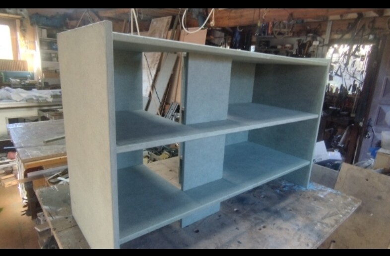

estoy mirando las fotos y no acabo de ver que estas haciendo, hay mas sargento que mueble :rofl:
:point_up:
Así no es raro que nunca se tengan suficientes sargentos :rofl:
Si miras la ultima foto, lo que ves es la parte alta.
Y esta echado contra lo que sera el fondo.
Va ir debajo de un lavabo.
Montado antes de pintar:
Screenshot_2025-02-11-15-32-38-524_com.miui.gallery-edit
La apertura es para salvar el pie del lavabo.
Es de 20 cm de ancho.
Si hubiera preparado unos retales de 20 cm antes de encolar, los colocaba dentro y podia apretar con largos, pero no lo anticipé y me meti en un lio.
Luego no entraban los verticales
Con la cola tirando…
Si es verano la cago…
En fin,como veis no siempre se aprende de los errores pasados :crazy_face:.
El otro (me encargaron dos), lo encolaré de otra forma…

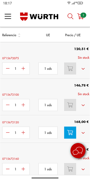

Los de wurt me los he mirado y están a un precio
precios sin IVA incluido
Los sargentos los compré en España, los conocí hace unos 25 años , ahora estoy a ver si me hago con una Lamello Clamex
Buff que va…
De 120 cm casi 200 euros con iva
Y para tener uno hay que tener 4…

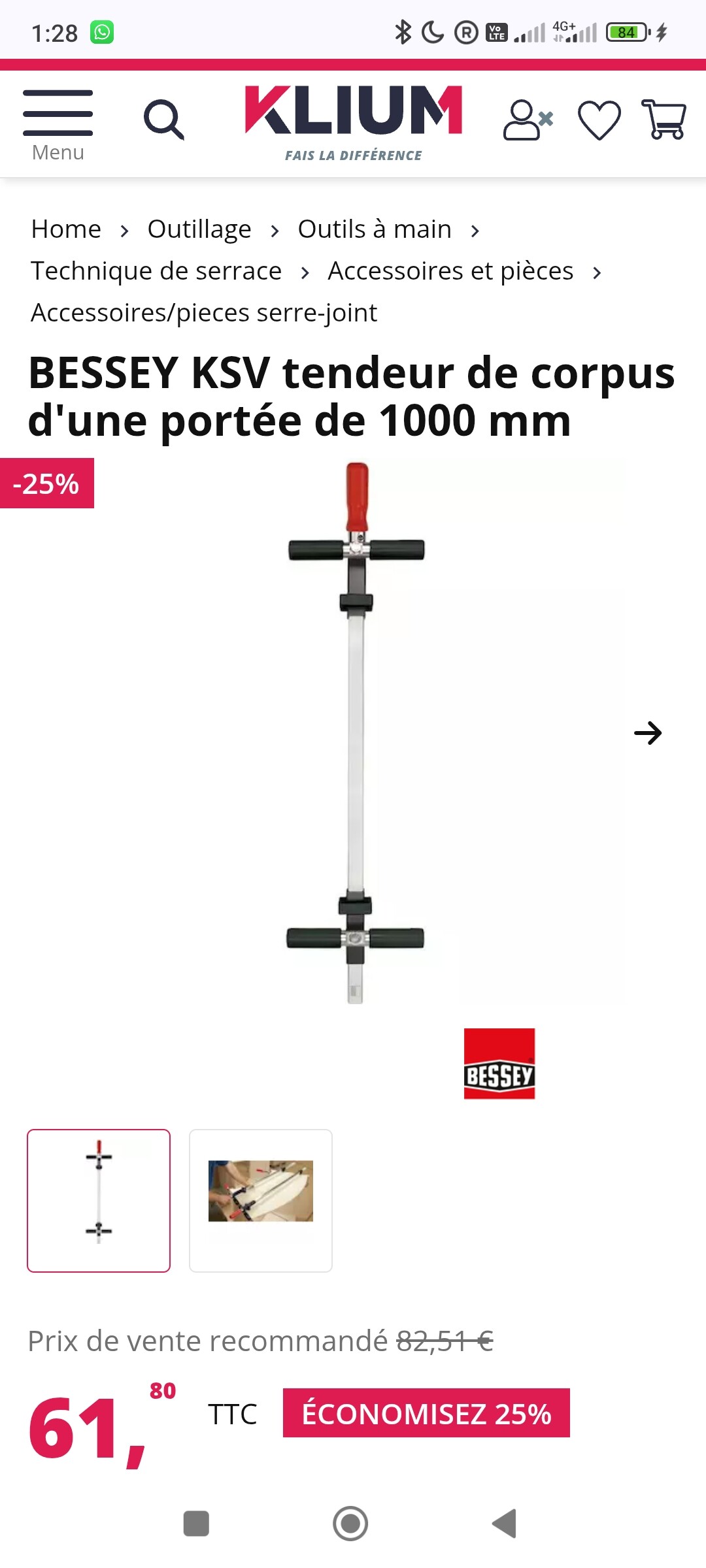

Hay este, pero tampoco se nada de esta página.
Yo no tengo experiencia de primera mano con klium, pero si he leído referencias en woodworking.nl (foro madera versión holandesa).
He buscado ahora y aunque no hay muchas y son de 2019 y 2023 todas parecen positivas.
Están en Bélgica, igual encuentras algo en foros belgas (me suena que venías de o viviste allí ?)
Soy de allí.
Por eso me salio, gogol lo sabe.
Incluso si cambio el idioma, la región, los cookies no se olvidan.
Me voy enterar, pero si compro sera cuando esté allí, los portes desde Bélgica son terribles

Por lo visto no engañan pero hay poca seriedad sobre todo en tiempo de entrega.
Algunos esperaron semanas que se hicieron meses, otros encantados.
Pero el código parece ser de una ampliación de 1m en Bessey, no de las presillas .
Creo que voy esperar a que los chinos lo copien de Stubai.

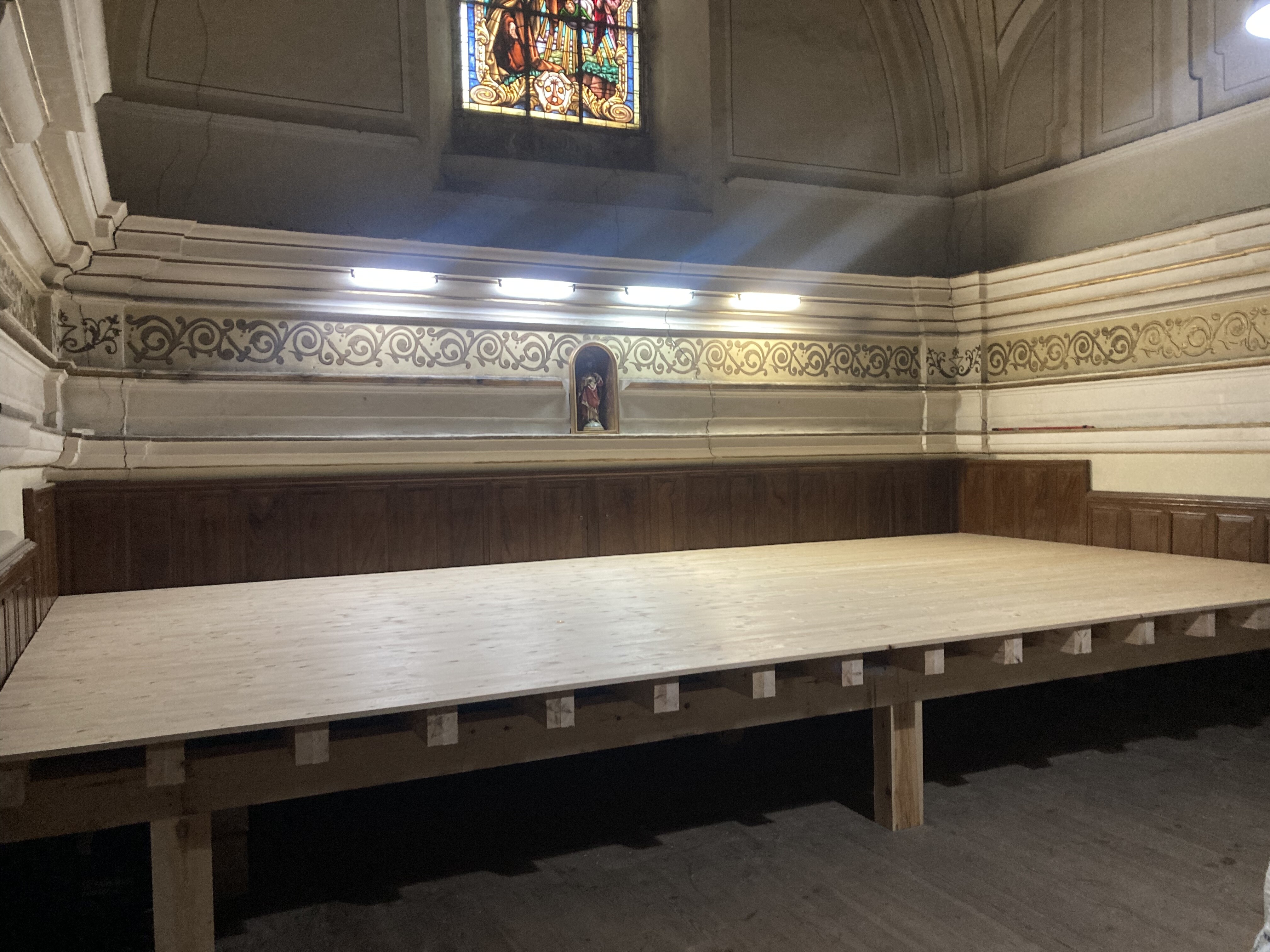

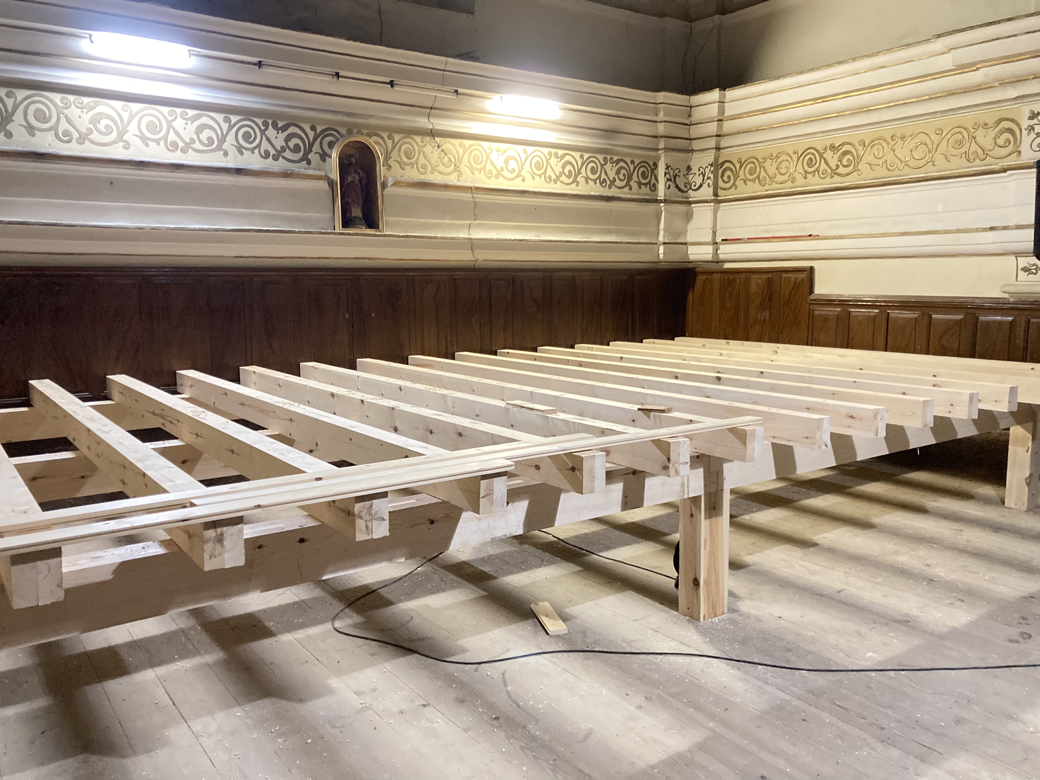

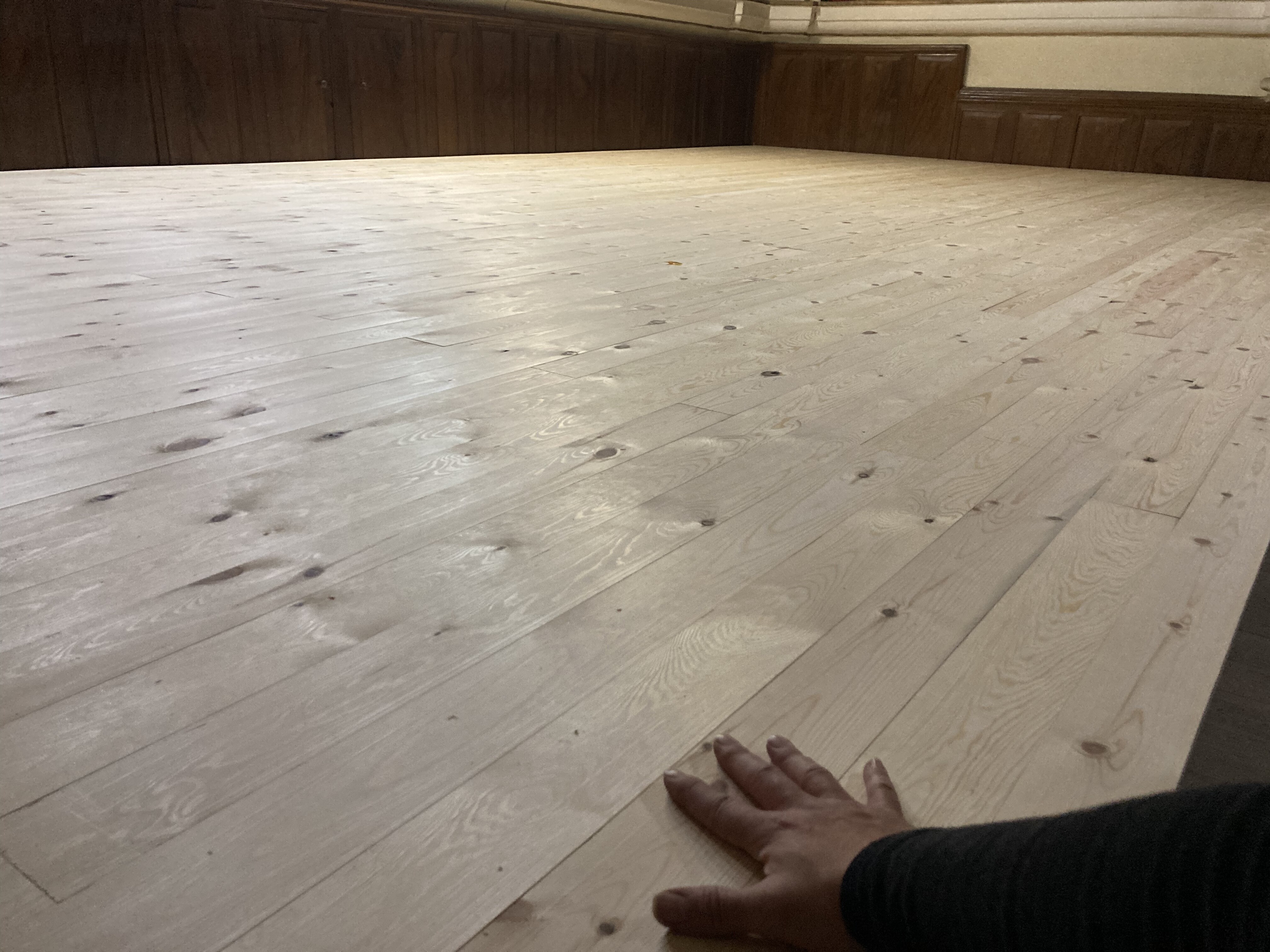

Pues yo he vuelto hace poco de hacer esta estructura con un buen colega ebanista para colocar encima un órgano! Fase 1 completada
16 Me gusta
Buen trabajo y bonito. El órgano lo va a tener un poco complicado el caerse.
Perfecto!
No escatimasteis en pontones, pueden invitar a un grupo de Gospel a cantar y bailar al son del órgano que esto (castaño?) no se mueve :smile::smile:
Trabajando de noche o lo hicisteis en un par de horas?
