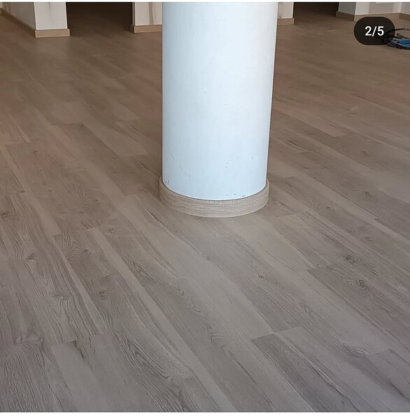

Eso, la foto es una columna a 10 cm de la jamba.
Y una asi en casi todas las esquinas, 3 ingletes en vez de uno.
Y si fue bien construido, el que revistio las columnasera un inutil, o borracho, o oasaba de todo.
De hecho, avisé antes que cobraria el zocalo aparte y por eso saqué fotos
me referia mas a cosas asi, (claro esta que cuando ves una habitacion sin columnas en las esquinas, un pasillo solo de tramos rectos de puerta a puerta… es gratificante :rofl:

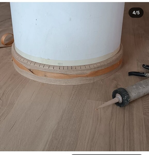

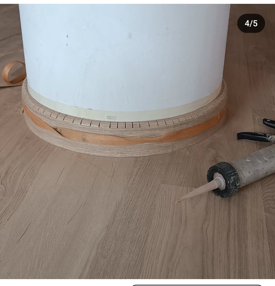

Me asusta mas el zócalo en la comumna redonda que la escalera.
Como lo doblaste?
Con cortes y rellenaste de acrylica?
Como no tomaste la foto del otro lado donde se juntan?:crazy_face::crazy_face:
si paso por la optica un dia le hago foto, rellene esos huecos con masilla, y donde se une, recto queda perfecto, aun asi tuve la picardia de poner la union hacia el lado opuesto.
Para medirlo tenia dos opciones, formulas matematicas complejas, o coger un trozo de cuerda y darle la vuelta a la columna, cortar, darte cuenta que no se puede medir asi, que se queda corto, por que la medida es con el zocalo haciendo redondo, en recto, es mucho mas largo.
Repetir con zocalo mas largo, hacer cortes , curvar, y marcar donde se une con el otro extremo…

Que buen trabajo esa columna… enhorabuena de verdad!

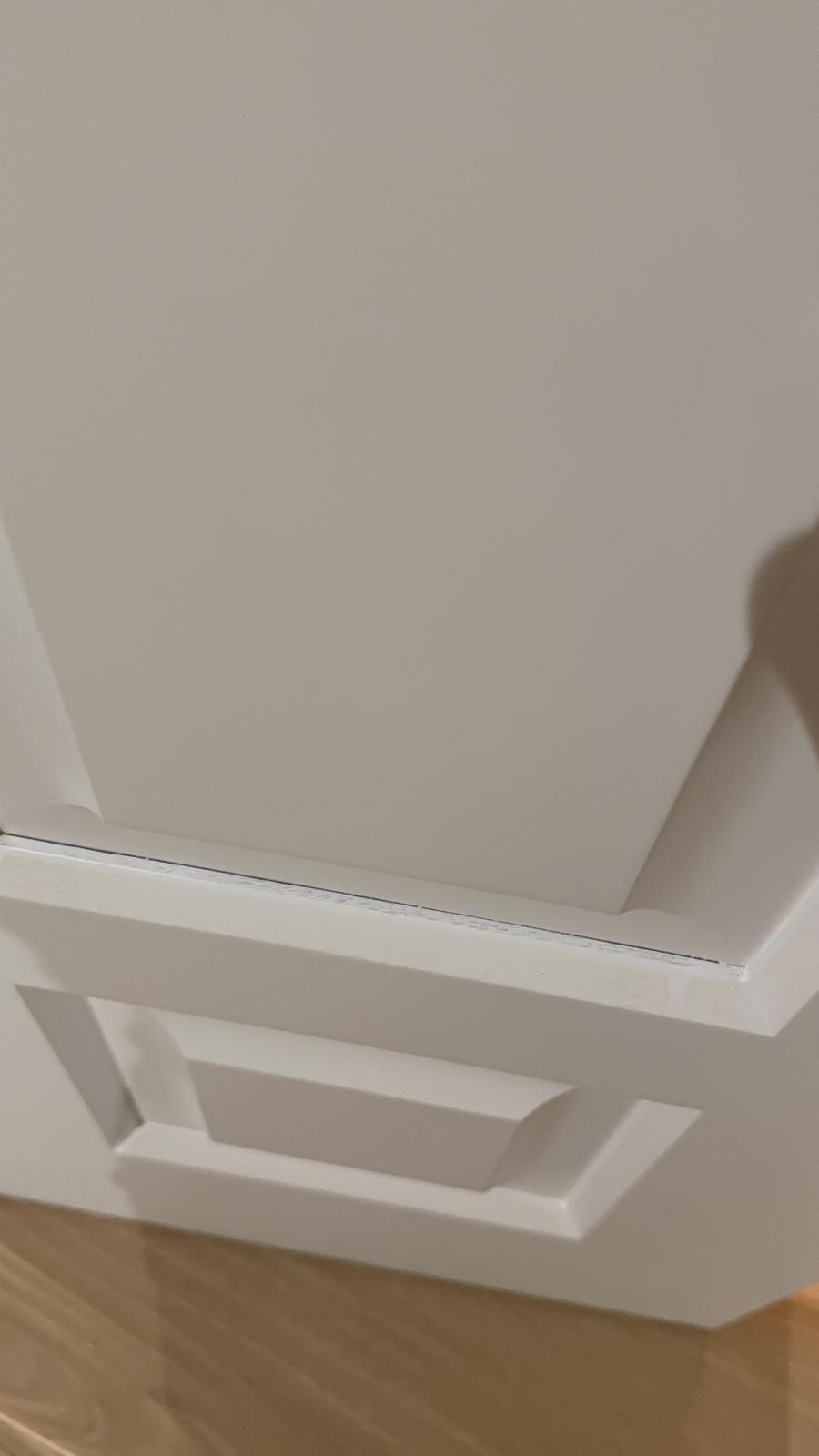

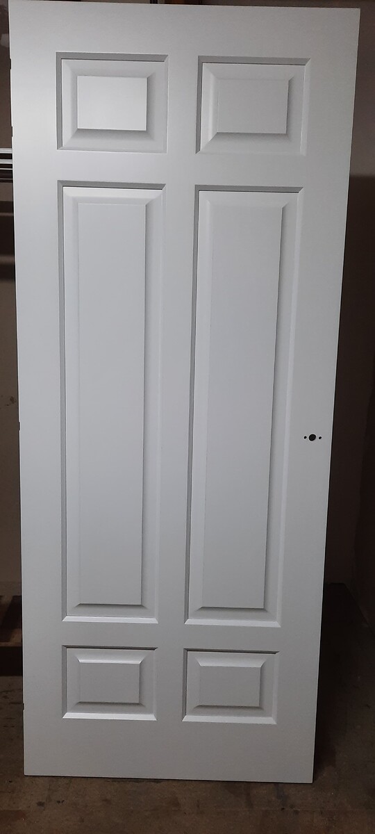

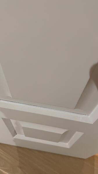

Pues yo hoy dia de :poop::poop:… coloque en noviembre unas puertas lacadas de madera maciza a un contratista. Como sabia que andaba mal, hable con el cliente, quien me aseguro que en caso de que el contratista no pagase me pagaria el. Cuatro meses despues y sin nadie haber pagado las puertas me llega el dueño de la casa y me dice que me va a pagar el, pero solo la mitad porque a alguna puerta le salio una grieta
Me dice que se las tengo que volver a lacar todas, cuando estaba advertido de que los plafones iban a marcar por ser piezas que se mueven…
Total, que habia pensado en perder las puertas pero al final voy a perder una tarde en “reparar” eso, aunque estoy casi seguro de que tampoco las voy a cobrar…
Es que eso del lacado en blanco hospital…
Lo que piden @Pepet , lo malo es que les explicas que la madera se mueve y lo entienden pero cuando llega la hora no quieren aceptarlo.
ufff! que rabia dan esas cosas… si sabes que van a volver a dar problema, casi es mejor reparar, cobrar solo el 75% y no el 100% , dejando claro que no hay garantia en la unión de perfiles con las lacas…
Estaban advertidos por escrito antes de hacerlas y ellos me dijeron que querian una puerta de madera, no mdf. Ahora llego la hora de pagar y con ello los problemas, lo de siempre…
