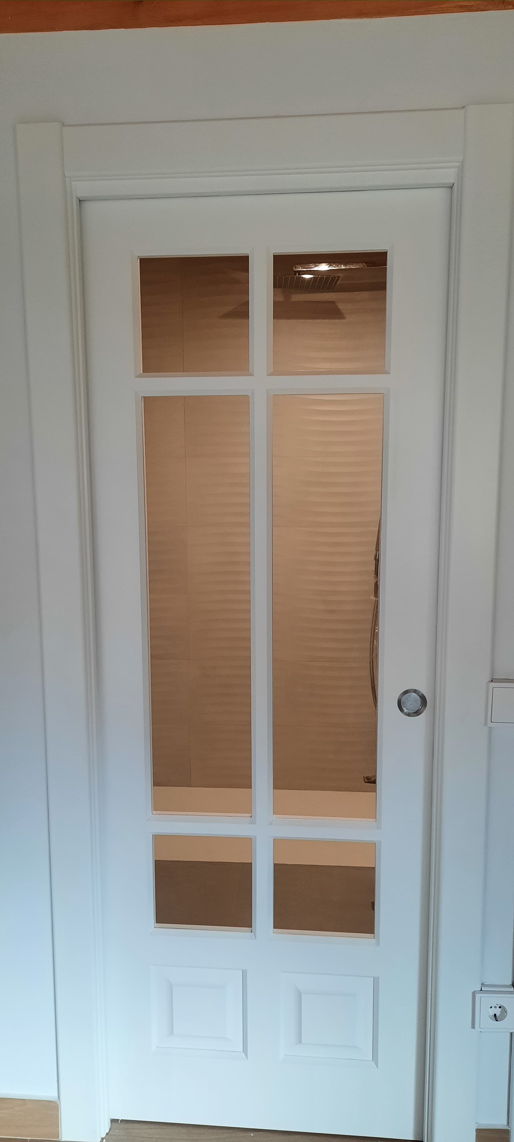

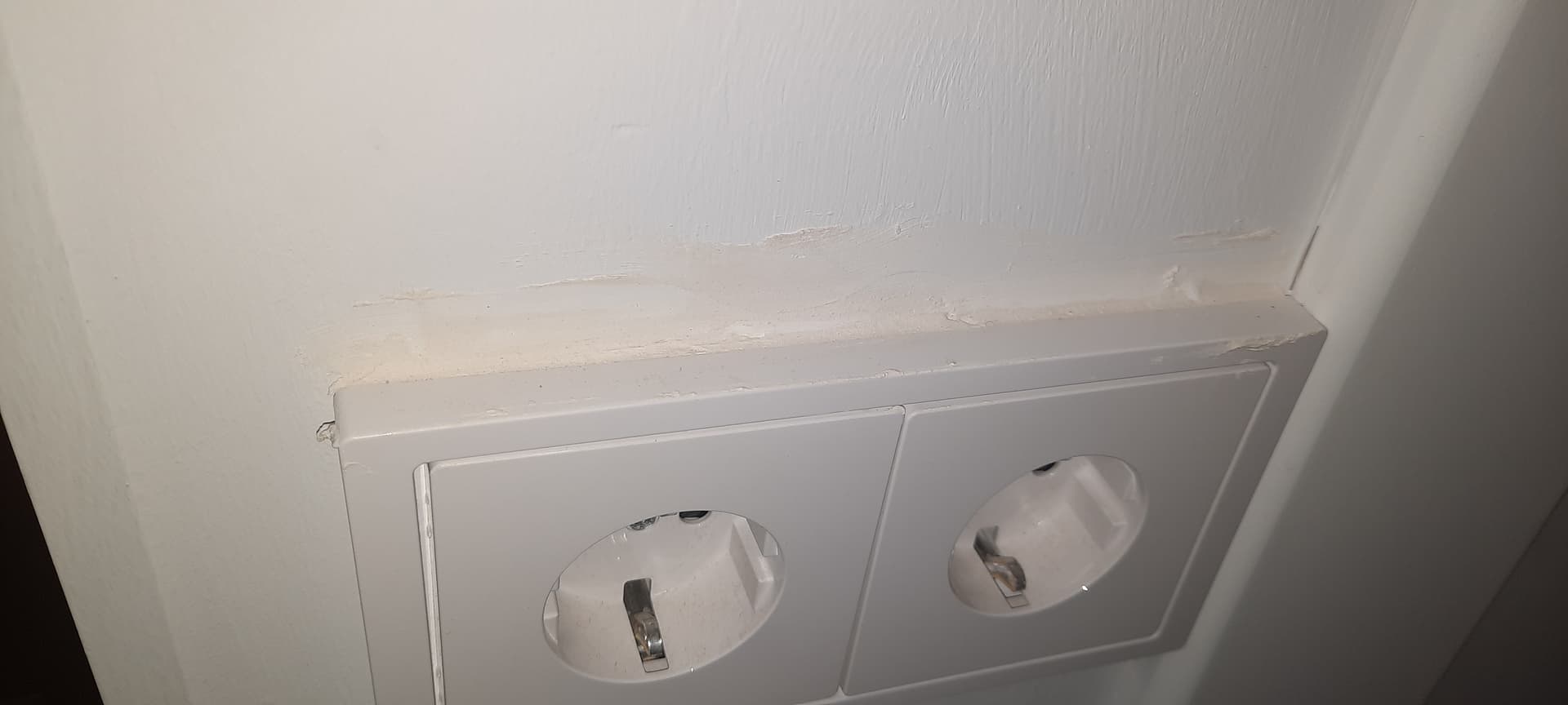

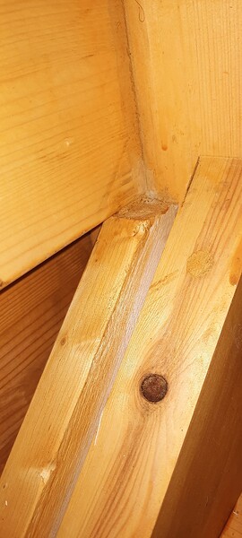

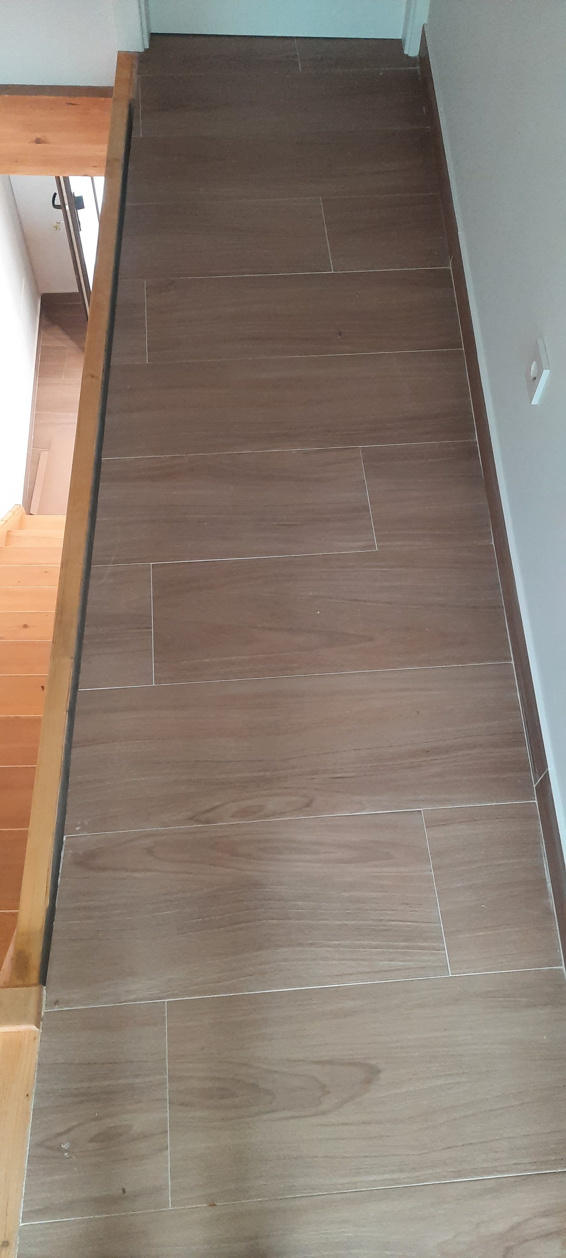

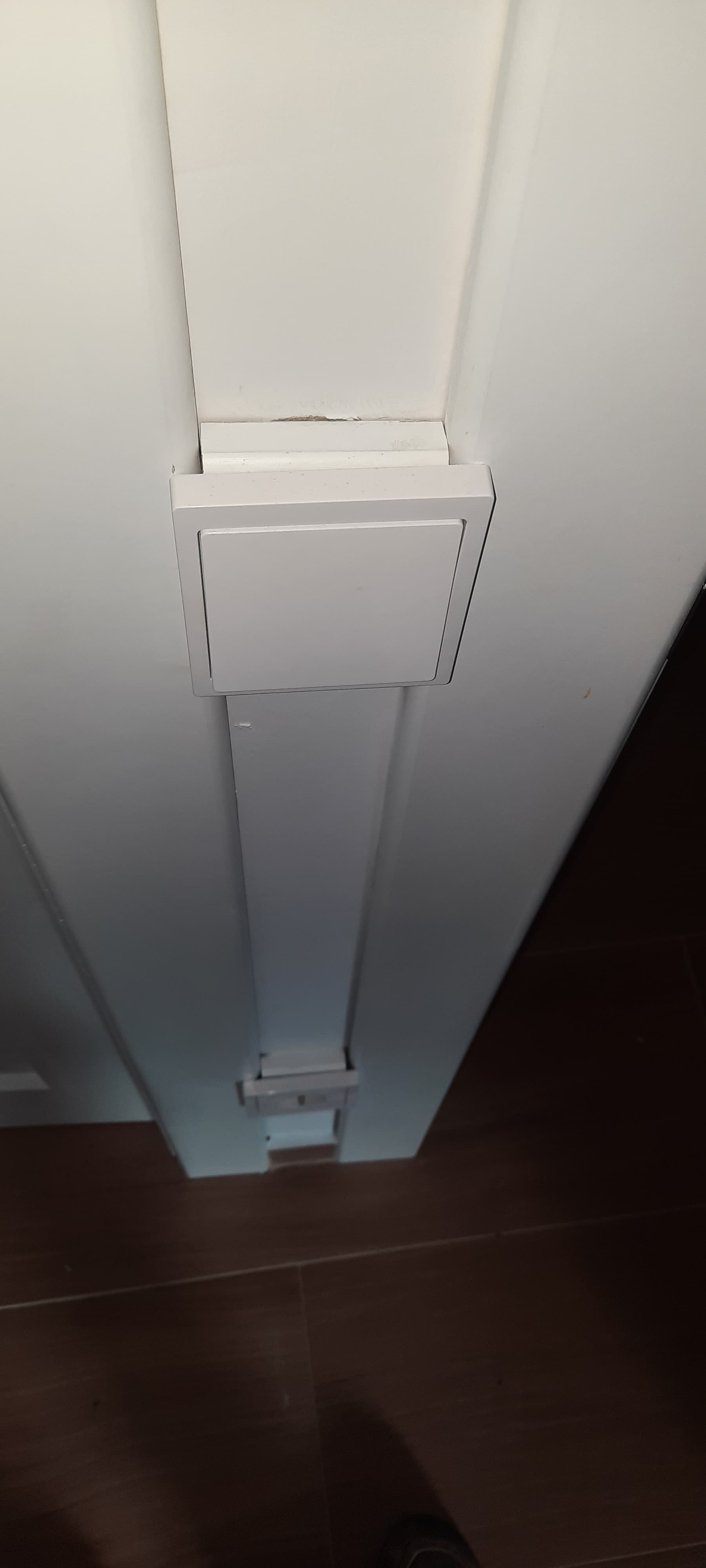

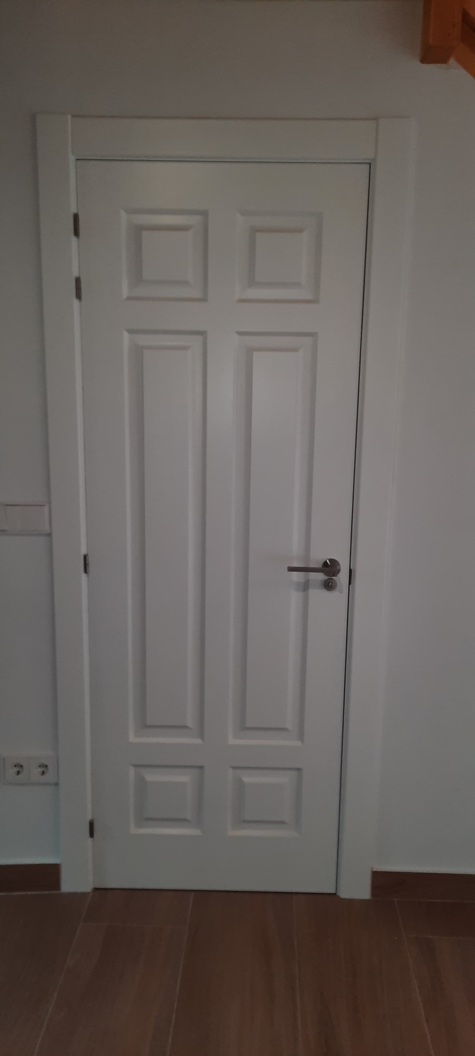

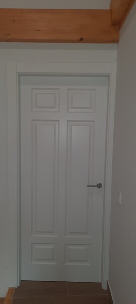

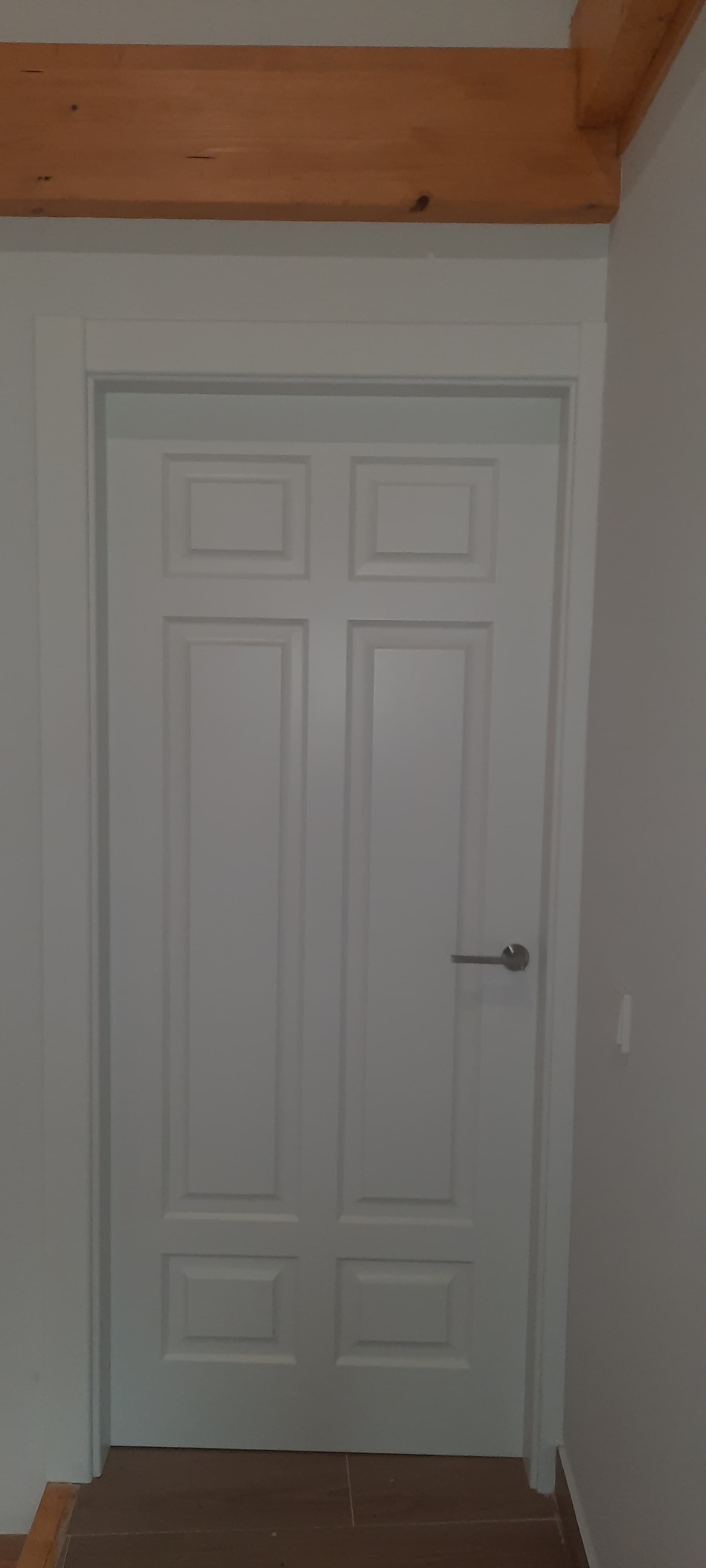

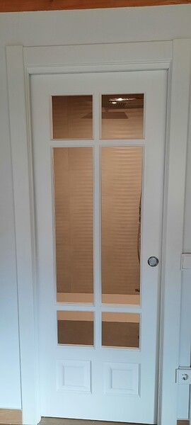

Os pongo fotos

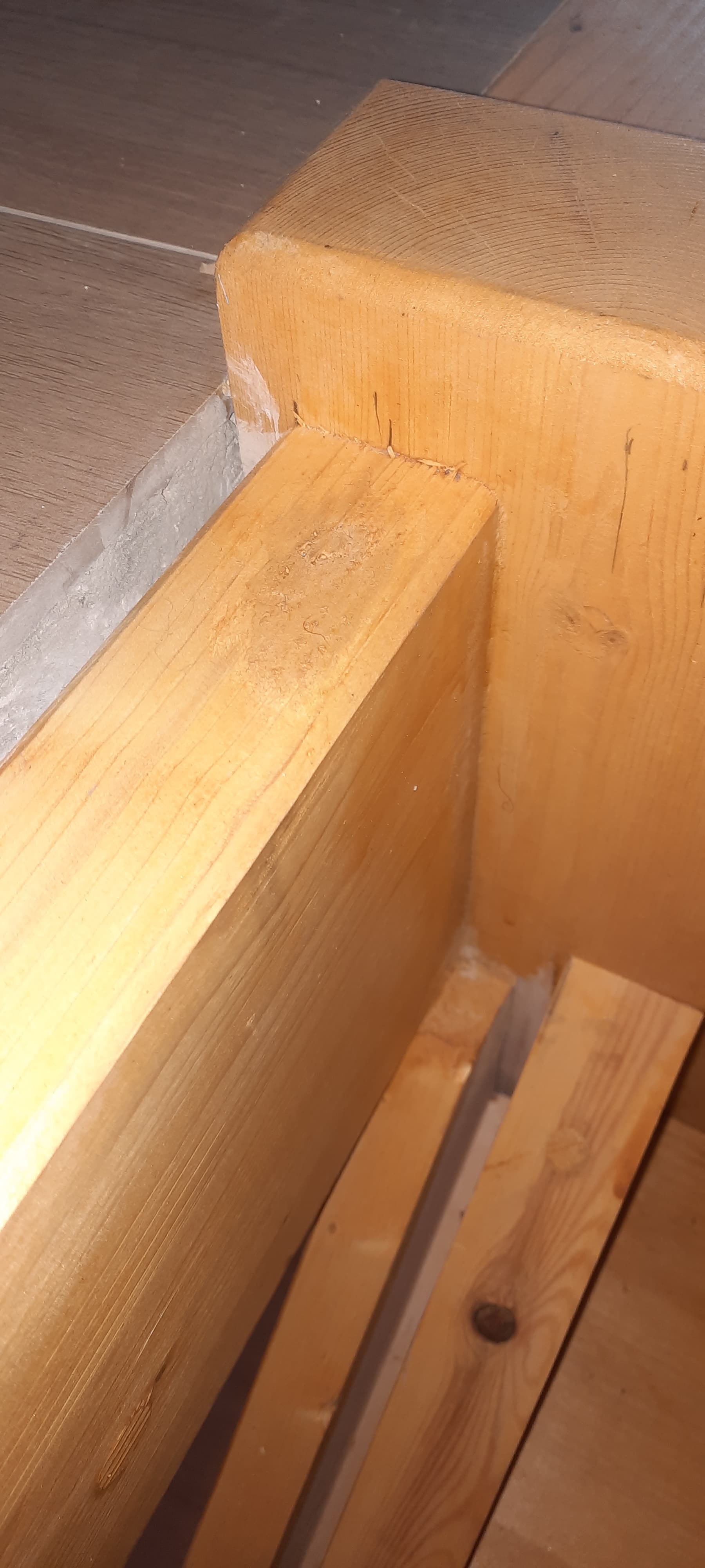

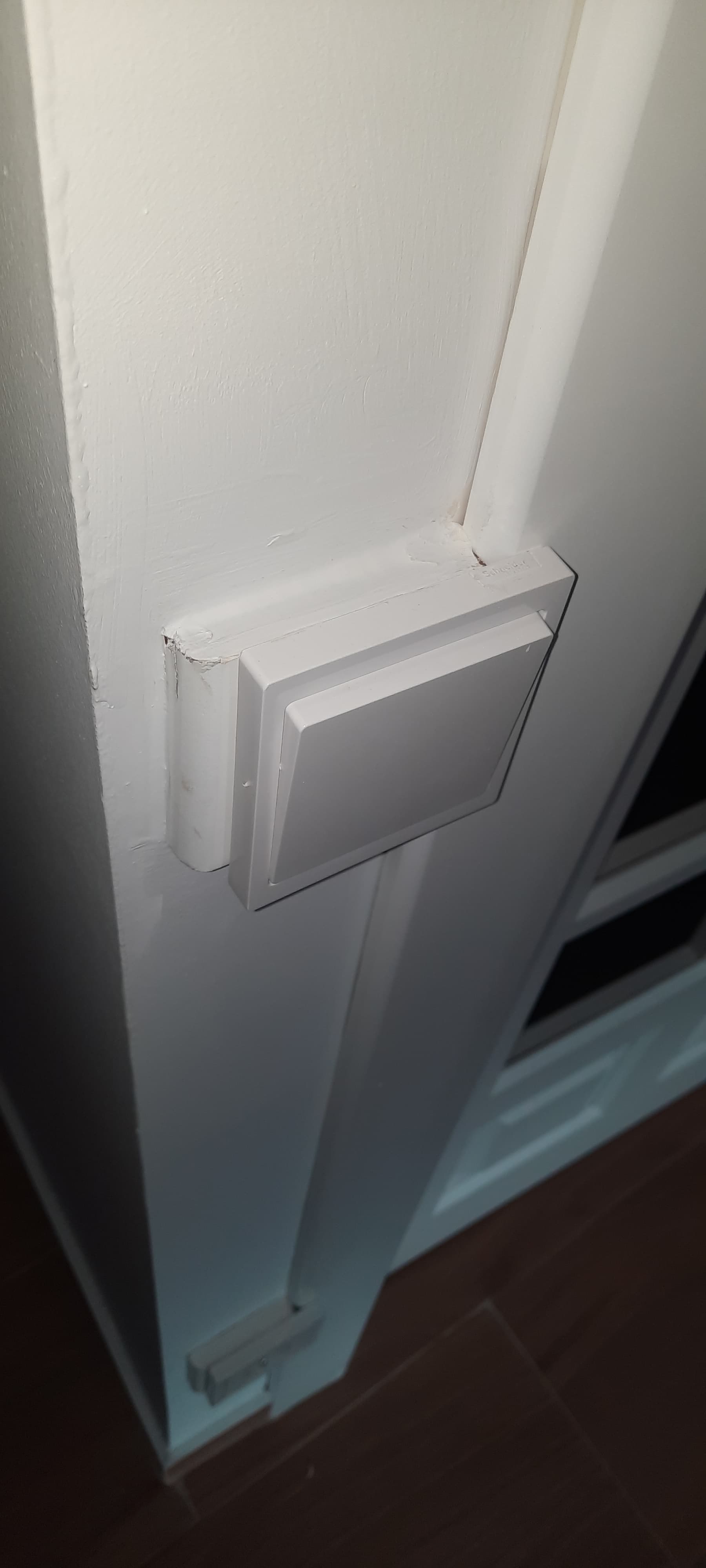

Y ahora de unos remates que hizo el constructor, y que ahi quedan porque a el no le han puesto pegas. A mi sin embargo por las puertas todo problemas
Todo depende del punto de vista con que se mire…
Yo les temo a los acabados y más lavados, prefiero que los acabados los haga otro así menos problemas, los únicos acabados que me permito hacer son con aceite,lasures o barniz si es algún mueble interior que el movimiento de la madera se nota mucho menos, el lacar madera maciza tiene su riesgo.
Lo que hay que tener claro es que es madera. Yo prefiero una puerta de sapelly maciza lacada con su cerco y tapetas en sapelly lacados que un block con tapeta extensible y puerta de mdf lacada.
Cual de las dos tiene un acabado mejor una vez colocada? El block de mdf sin ninguna duda pero yo para mi casa me quedo con la de madera

Masillar con masilla flexible y darle un repaso y esperar a que no se pongan tontos.
Intentar poner la mejor cara y acabar cuando antes.
Da rabia ver los acabados que dejan los otros profesionales.
Eso he hecho, sellador acrilico blanco y limpieza con toallitas del culo. Despues laca con pistola de retoque y a rezar… la verdad quedo que no se aprecia nada, pero en unos meses volvera a salir grieta por algun lado seguro
