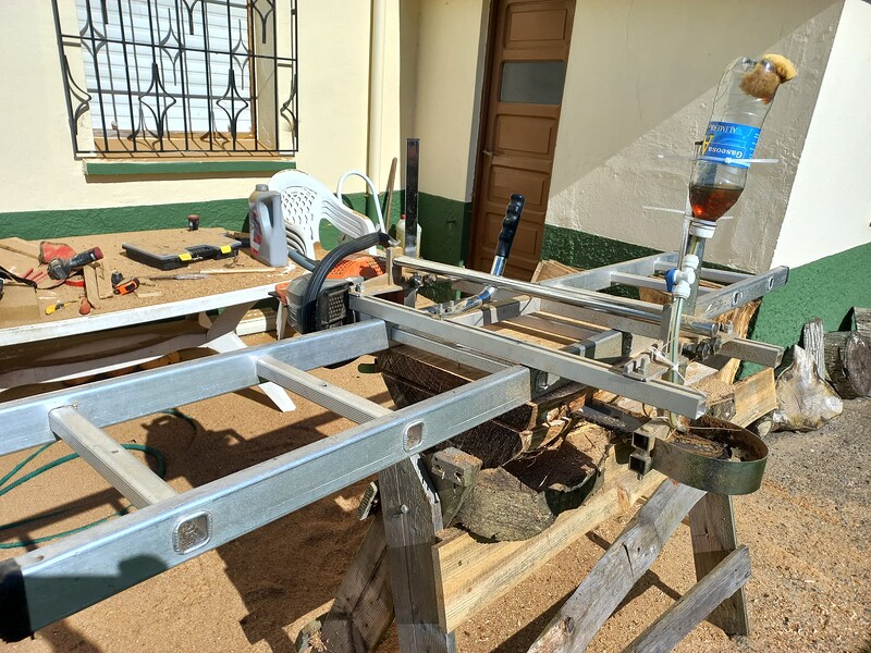

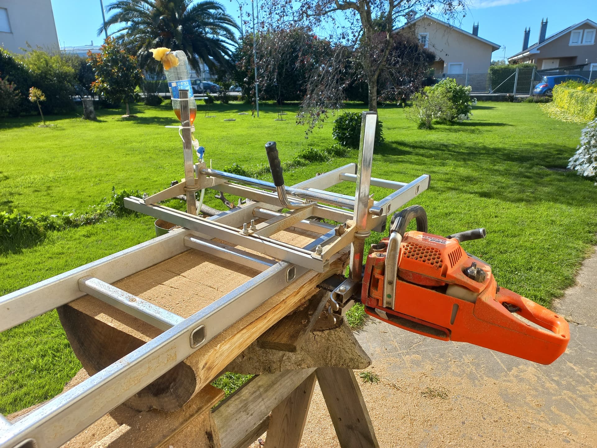

Pues sacando unas tablas de acacia negra, o tasmanian blackwood como la llaman donde es originaria.

Parece que quedan muy bien, va bien el sistema ese para sacar tablas?

va muy bien. Puedes sacar tablas tan largas como larga sea la escalera. Y el ancho lo limita la espada que pongas a la motosierra. Para ir bien lo suyo sería una motosierra de 90 o 100cc, alguna holzforma de esas que son copia de stilh o husqvarna por ejemplo. Hay que tener en cuenta que cortar en sentido de la veta cuesta mucho más que el corte transversal, y si la madera está seca le va a costar aún más, y si encima es una madera dura.. pues suma y sigue. Lo mejor es que puedes sacar tablones in situ, donde sea que caiga el árbol. Un tablón de 20 o 30kg entre dos personas lo sacas de donde sea, pero un tronco de 200 ya va a ser más complicao.
Yo he sacado tablones en el monte de castaño, nogal, pino, magnolio, y mientras esté verde lo lleva bastante bien. Lo que te va a limitar más es la potencia de la motosierra. Si va justa no podrás calcar suficiente y en vez de viruta sacas serrin
Una ñapa si :rofl: lo he visto hacer con agua mezclada con un poco de aceite también, en vez de aceite sola. Supongo que para refrigerar a parte de engrasar.

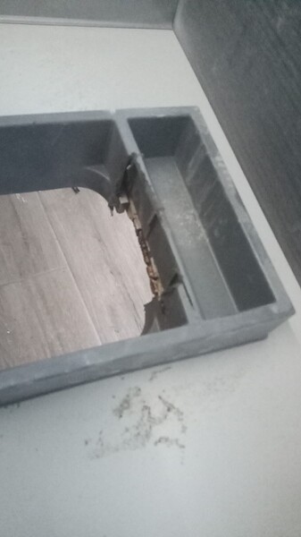

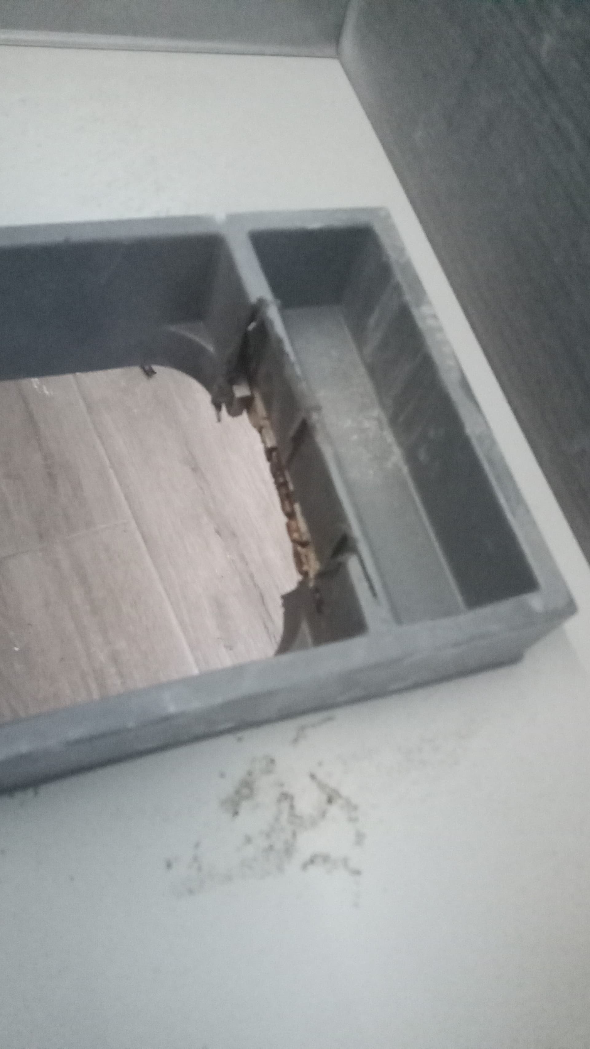

Me faltan más fotos,estás son las ultimas chapuzas que he visto en la obra, cortar mueble de baño por que tocaba el desagüe
El lampista lo corto con la radial.

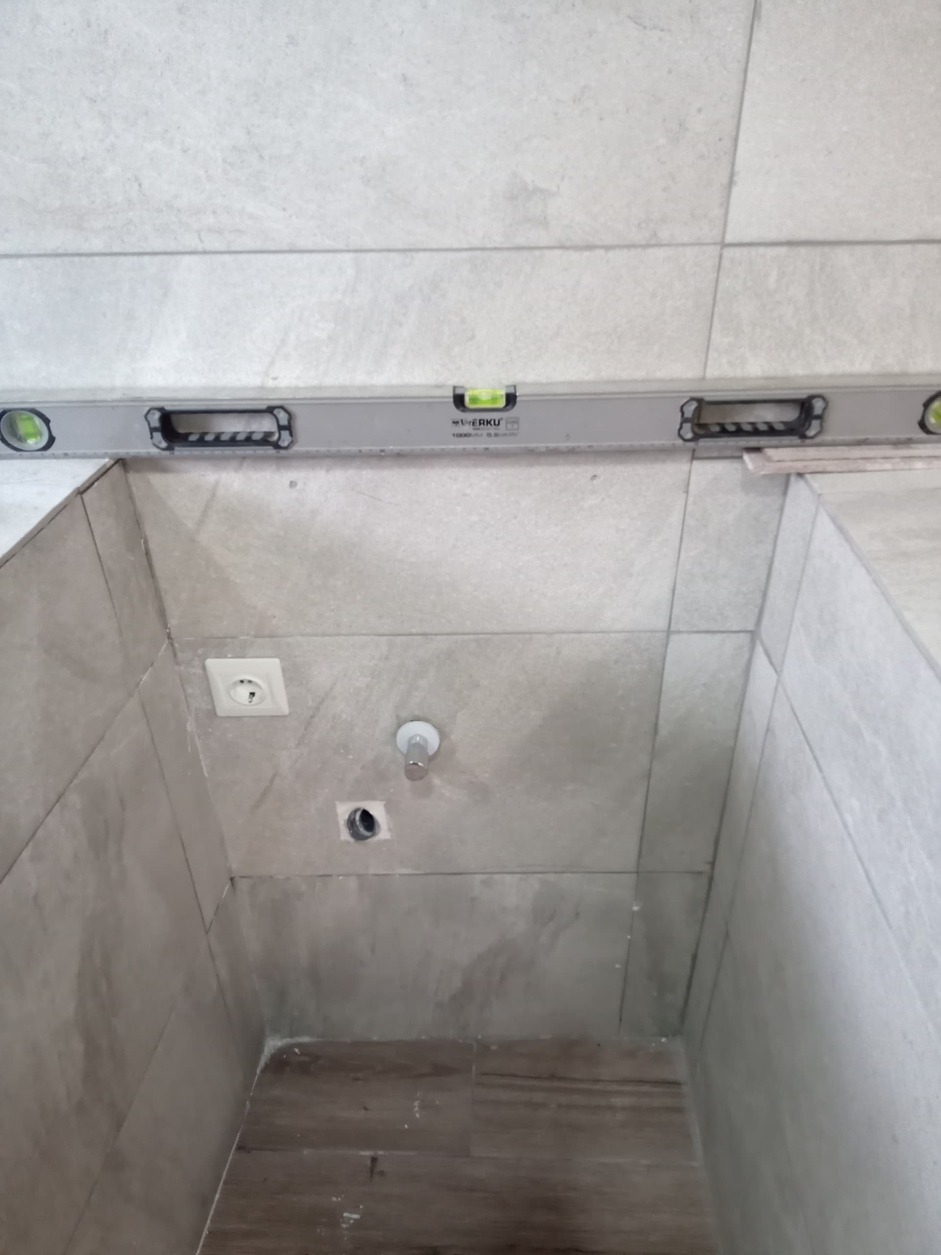

Se olvidaron el nivel en casa :house_with_garden: hay un desfalco de 3 cm
Madre mia.. pues dificil solucion tiene eso ahora no?
