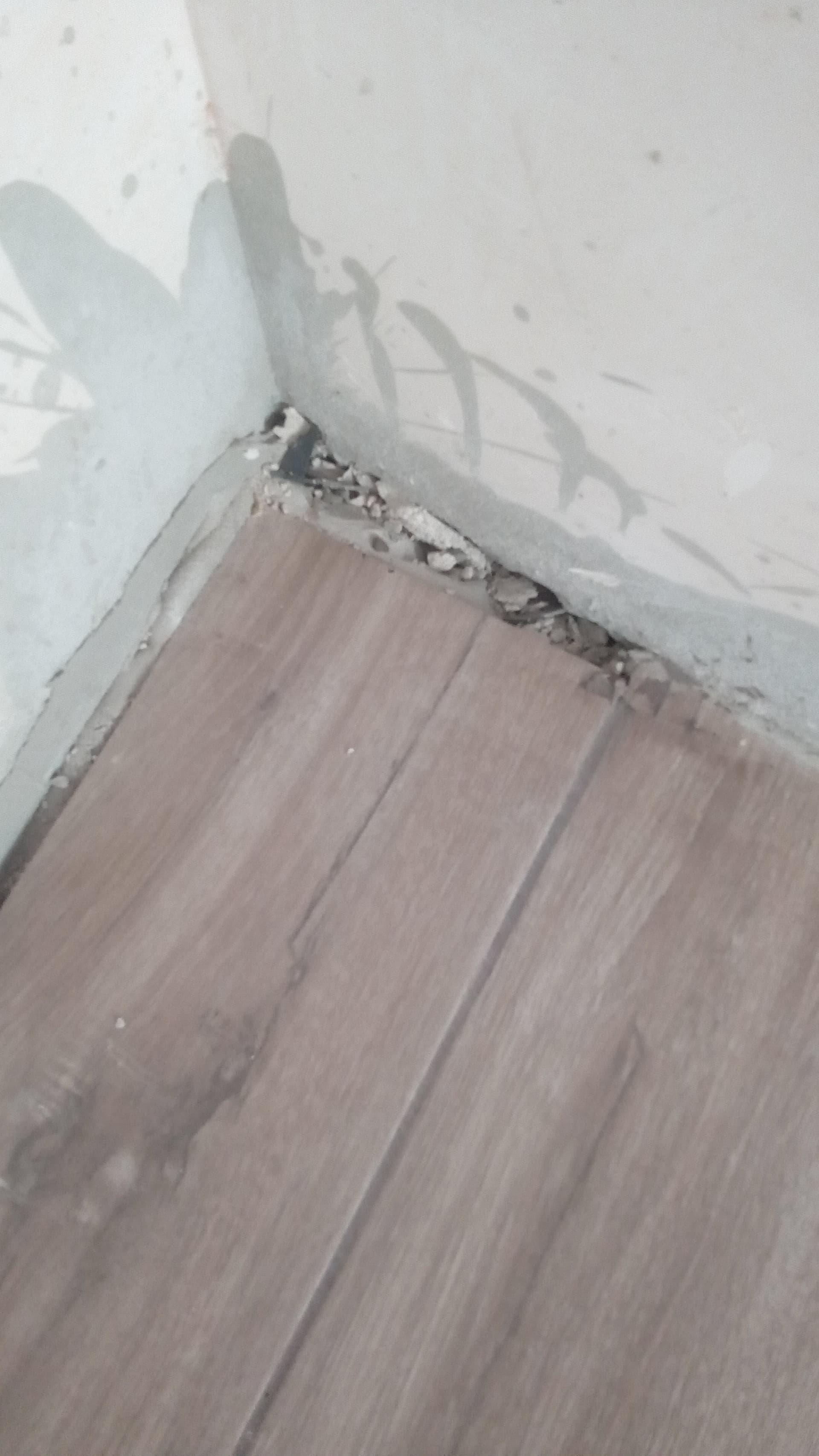

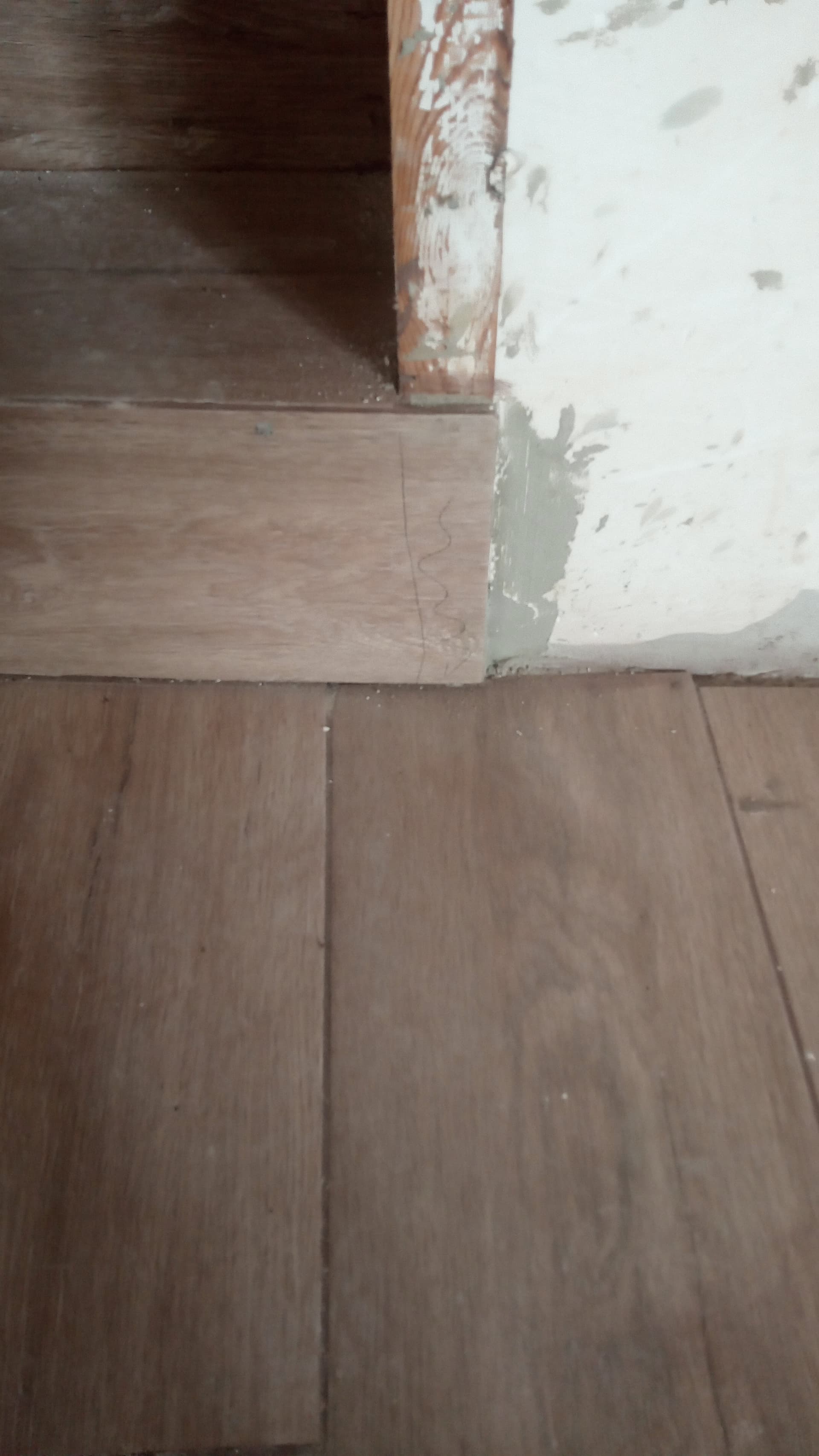

pues yo esta semana poniendo un suelo vinilico, varias puertas y cambiar una encimera de cocina, con la tonteria, se va la semana entera rapido
Las puertas habia que cortar premarco, de ancho y de alto, aprox. unos 1.8cm en cada lado, y de alto todo o cortar puerta.
Asi que no le he complicado, en he quitado totalmente el premarco de la cerradura y el de arriba, con cariño que no se mueva nada, de forma que el lado de las bisagras esté intacto y fuerte.
Encima, las tapetas van con encaje, les daré un pelin de cola, asi que esto queda fuerte de cojones a prueba de portazos.
Mañana mas!
El vinilico no lleva la manta aislante?
