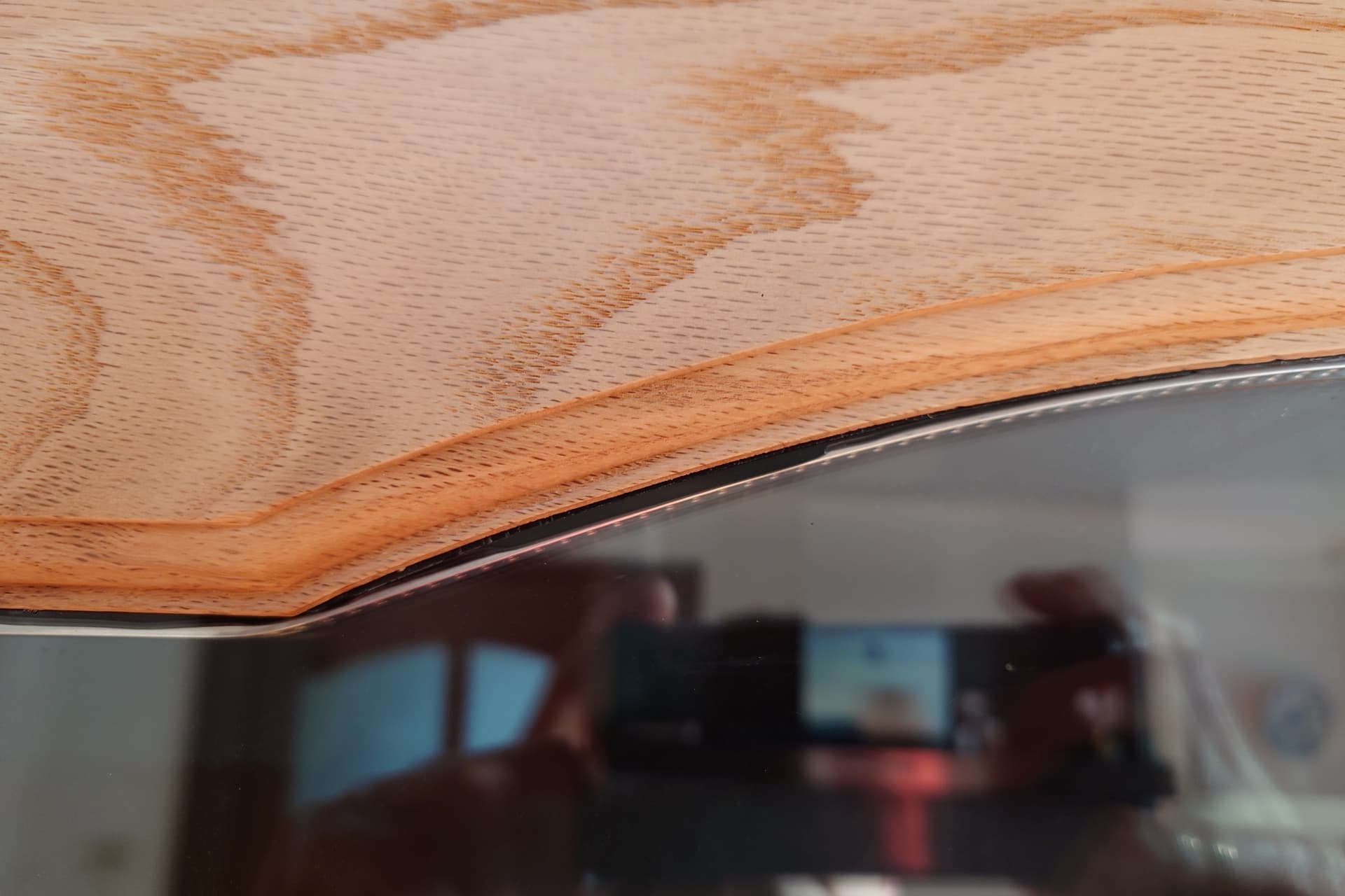

Si, se que neutra es el tipi de silicona.
Negra porque en el doble cristal cristal la camara viene sellada en color negro.
El tema es que de la cristalería no viene con una junta homogénea perfecta, y en la puerta en unos lugares el sellado de la cámara sobresale más que en otros (no sé si me explico), y quería sellar entre el cristal y la puerta para disimular esas pequeñas imperfecciones.
Si lo hago en color transparente no soluciono esas pijaditas.
A esto me refiero.
Es lo que tienen en la mayoría.

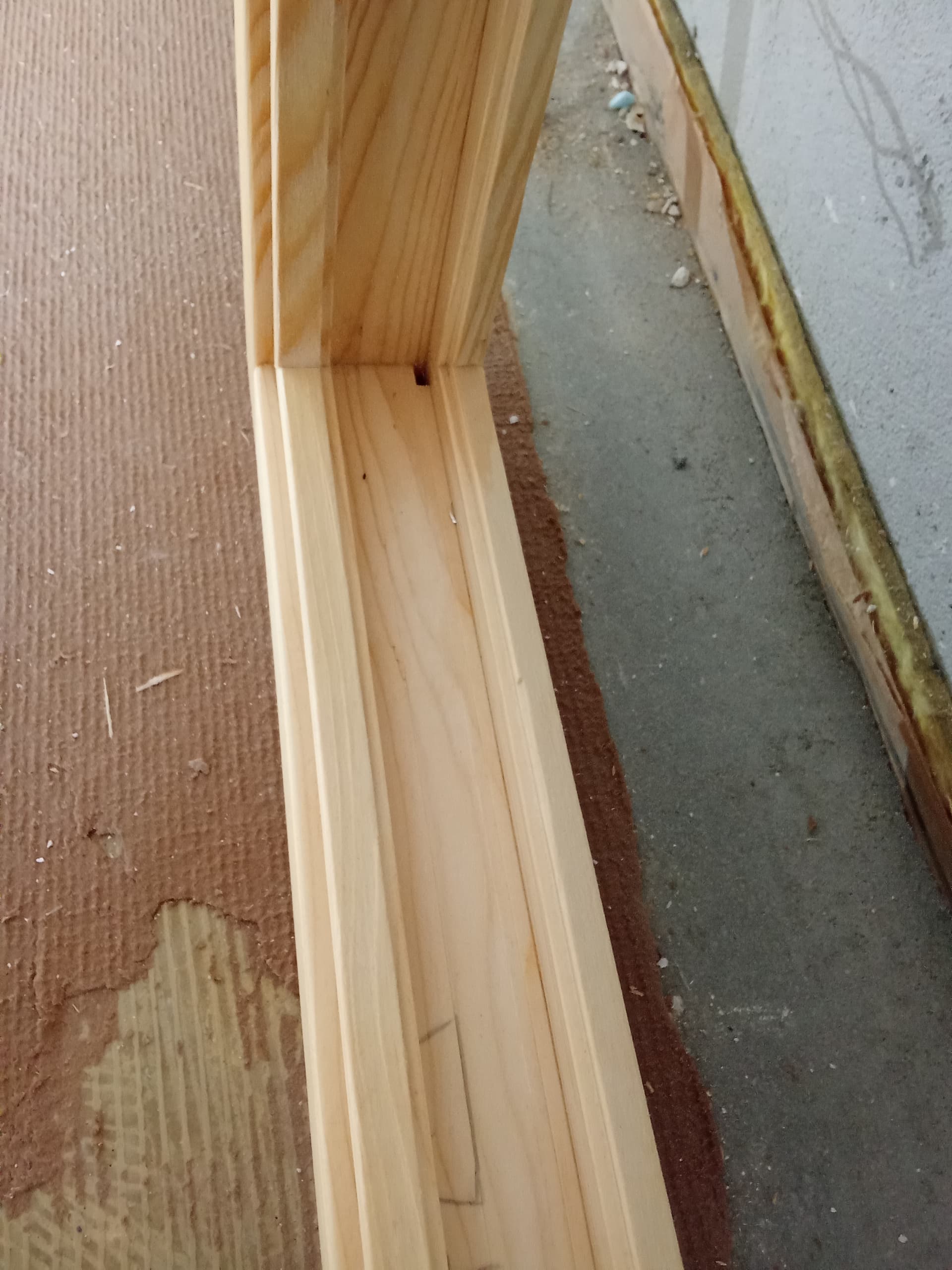

Buenos días, por aquí se le pone silicona al junquillo tanto por el exterior como por el interior, en junquillo lleva un rebaje de unos 4
por 3 milímetros, los largueros y peinazos llevan el mismo rebaje, el junquillo se clava a través del rebaje y luego se da silicona , hay productos para limpiar la silicona

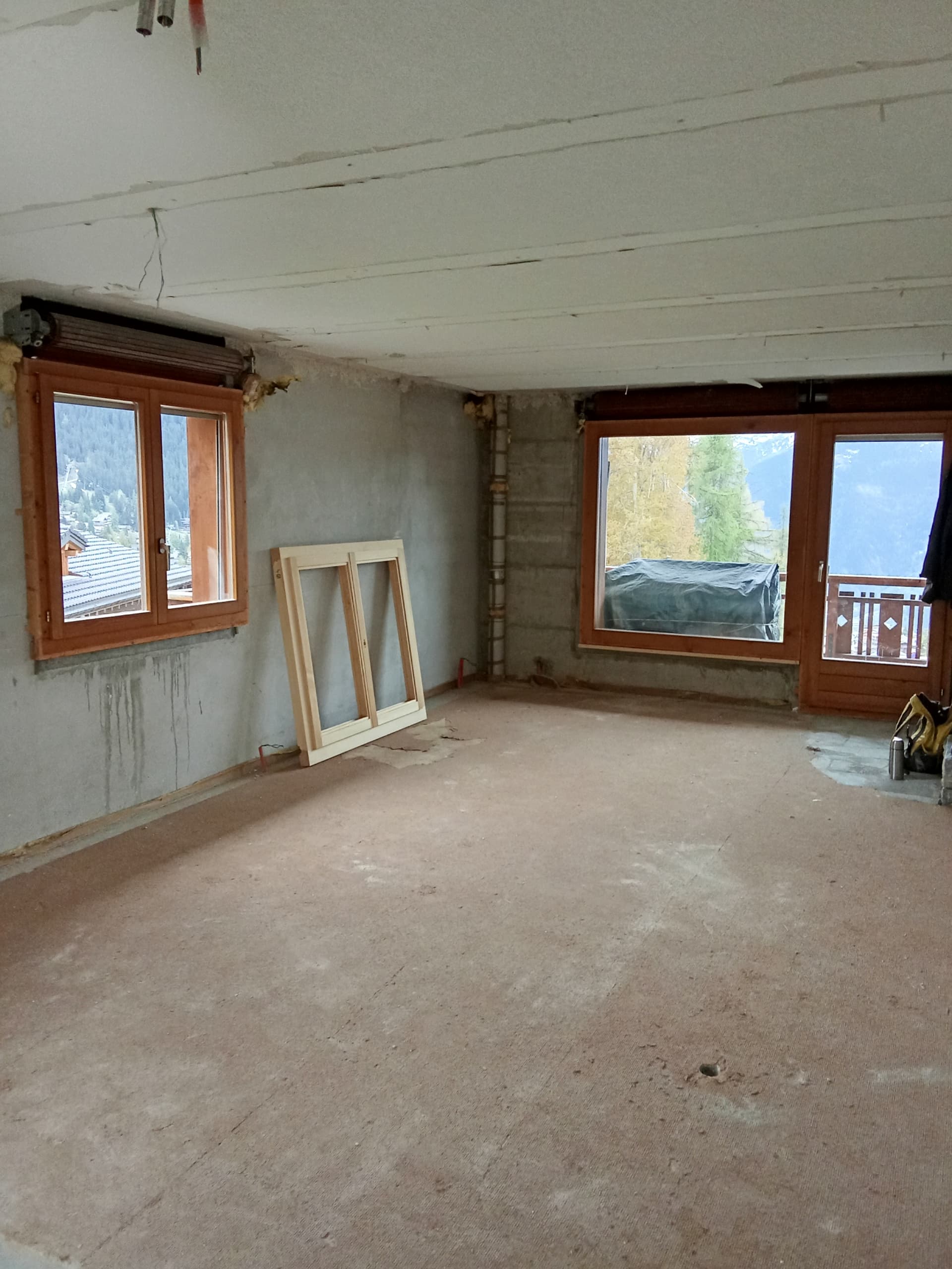

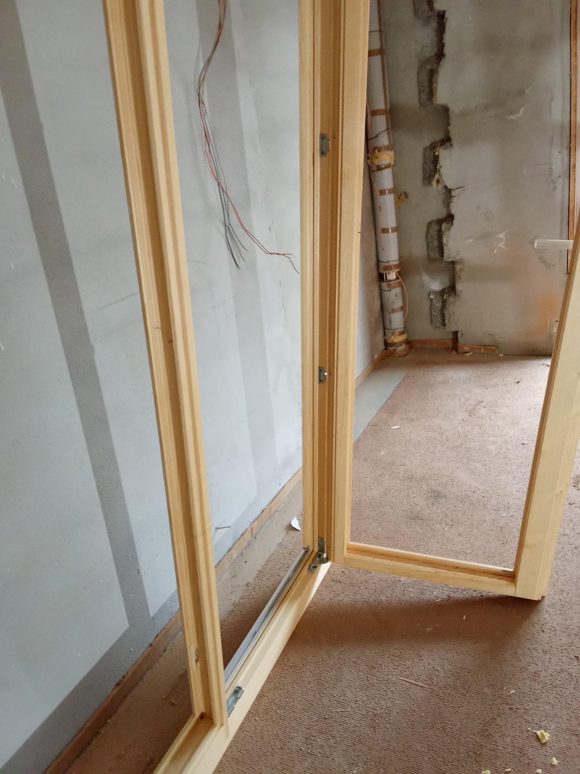

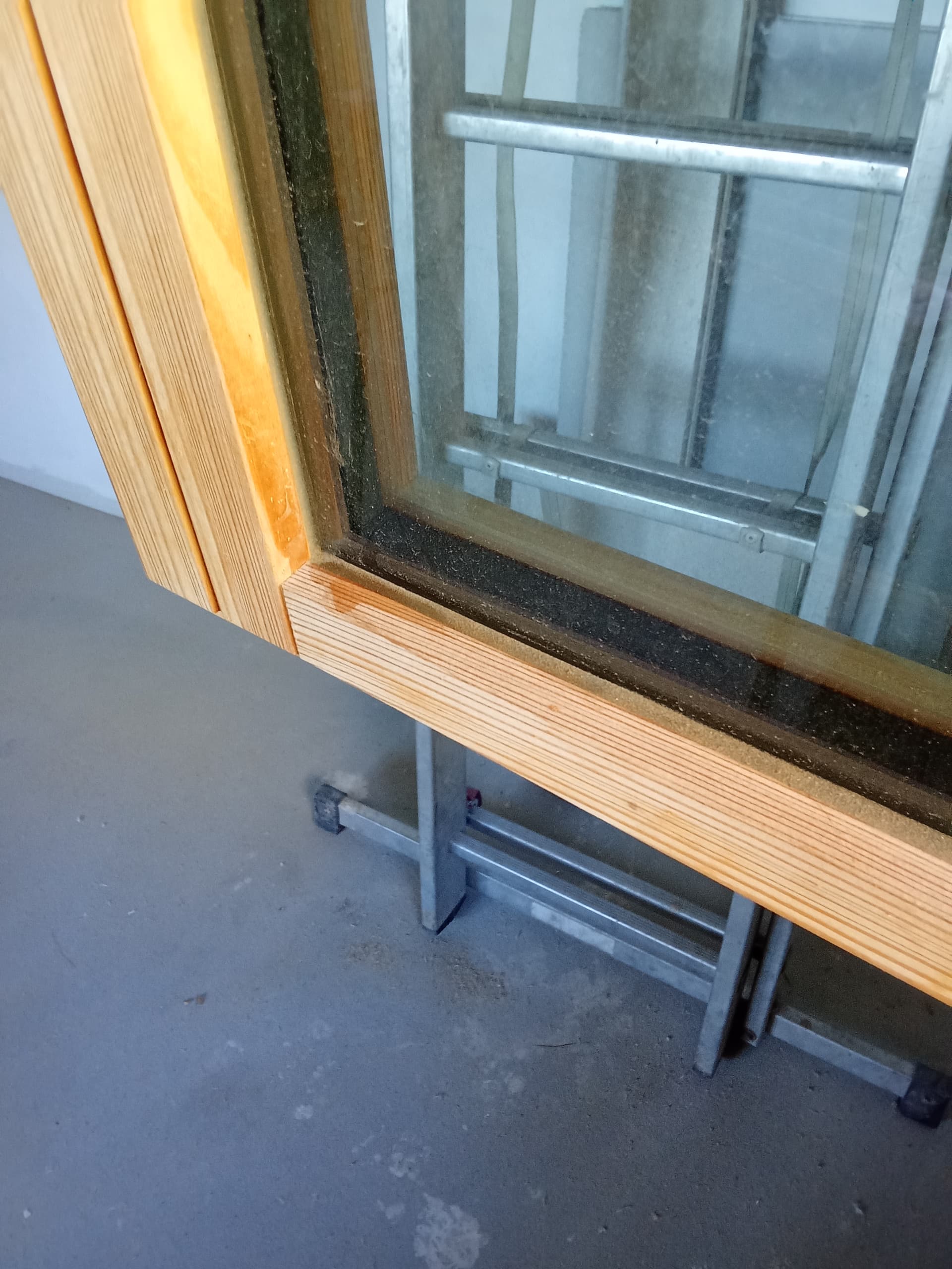

Buenos días, precisamente hoy vamos a cambiar unas ventanas
![1000000628|450x600](upload://4iJvISjLkJopOmmzGlXPZdoXo
Bien terminadas!! No llevais herraje colocado? O llevan bisagra oculta?? Haceis un rebaje para el sellado perimetral con silicona, que tal resulta la silicona al exterior? Yo hubo un tiempo que colocaba una goma para el sellado exterior del vidrio pero decidi quitarla porque se pudria con el sol en pocos años.
Van con herraje oculto , la silicona al exterior, hasta donde yo sé, no da problemas
Lo que menos me gusta es que abren y se quedan “de punta”

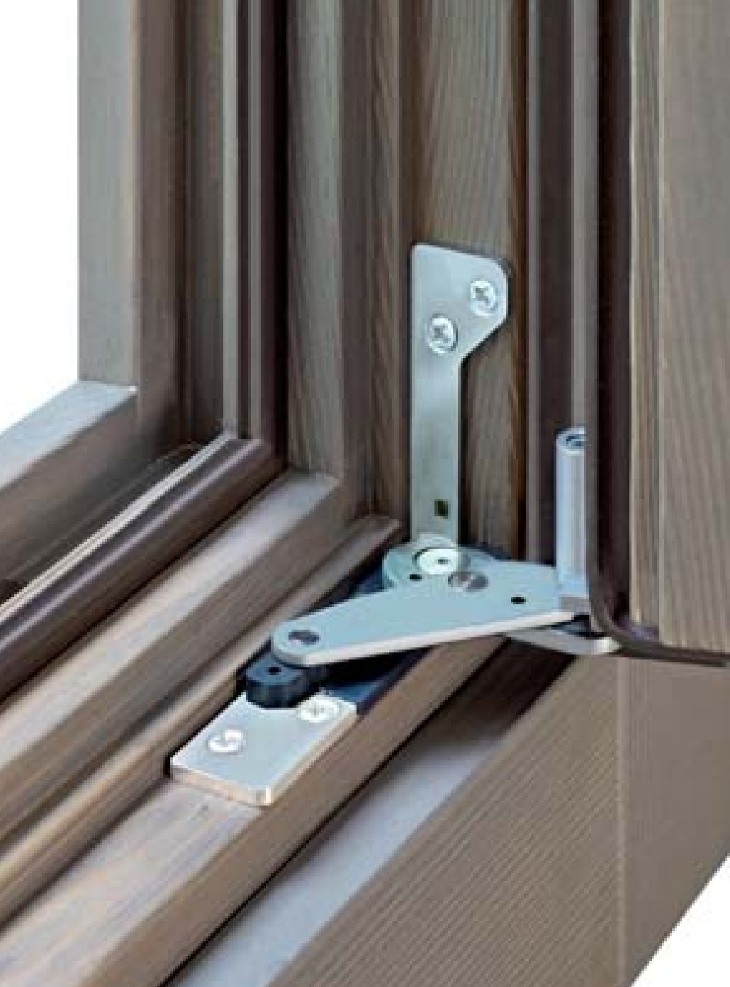

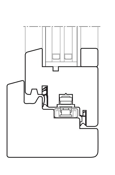

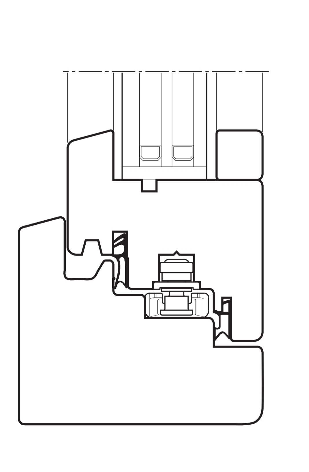

Como funciona este sistema de herrajes ocultos.
Hay que hacer la ventana con aire 12 para sobreponer los herrajes?
Yo lo conozco en aire 12, que es mi grupo de ventana
Supongo que exista tambien para aire 4, y seria hacer unos rebajes en el marco con fresadora como siempre en aire 4, aunque no lo se con exactitud
Hola Miki, no sé cómo va el tema de fresado o herrajes , yo solo las instalo

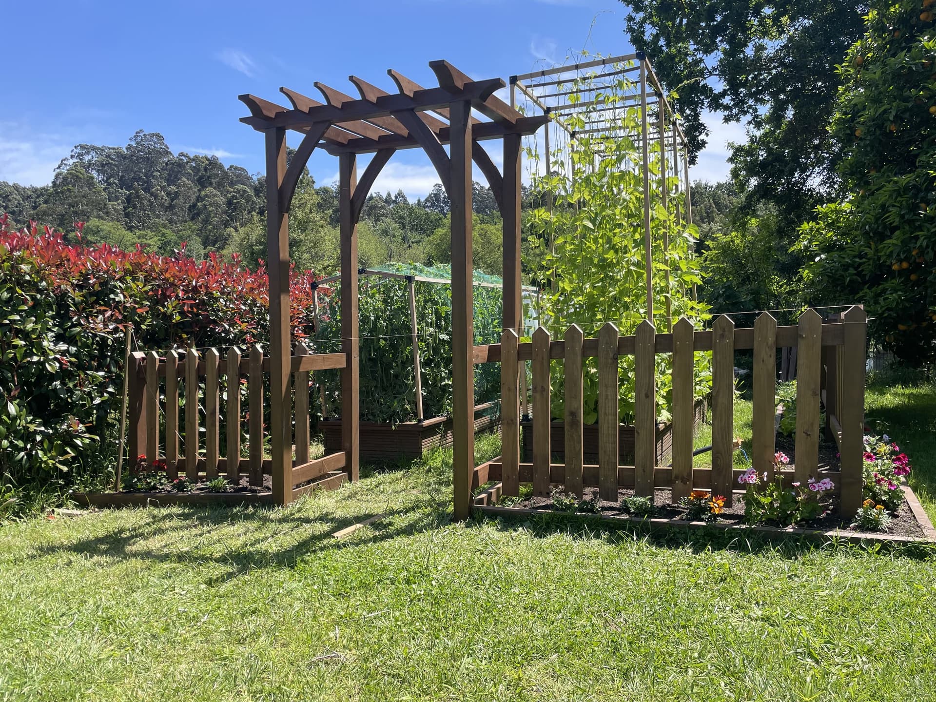

A falta de colocar unas celosías a los lados de la pérgola de entrada y dar una segunda mano de lasur, la valla del huerto está terminada.
La semana que viene pongo el riego y planto unos rosales trepadores a ambos lados.
