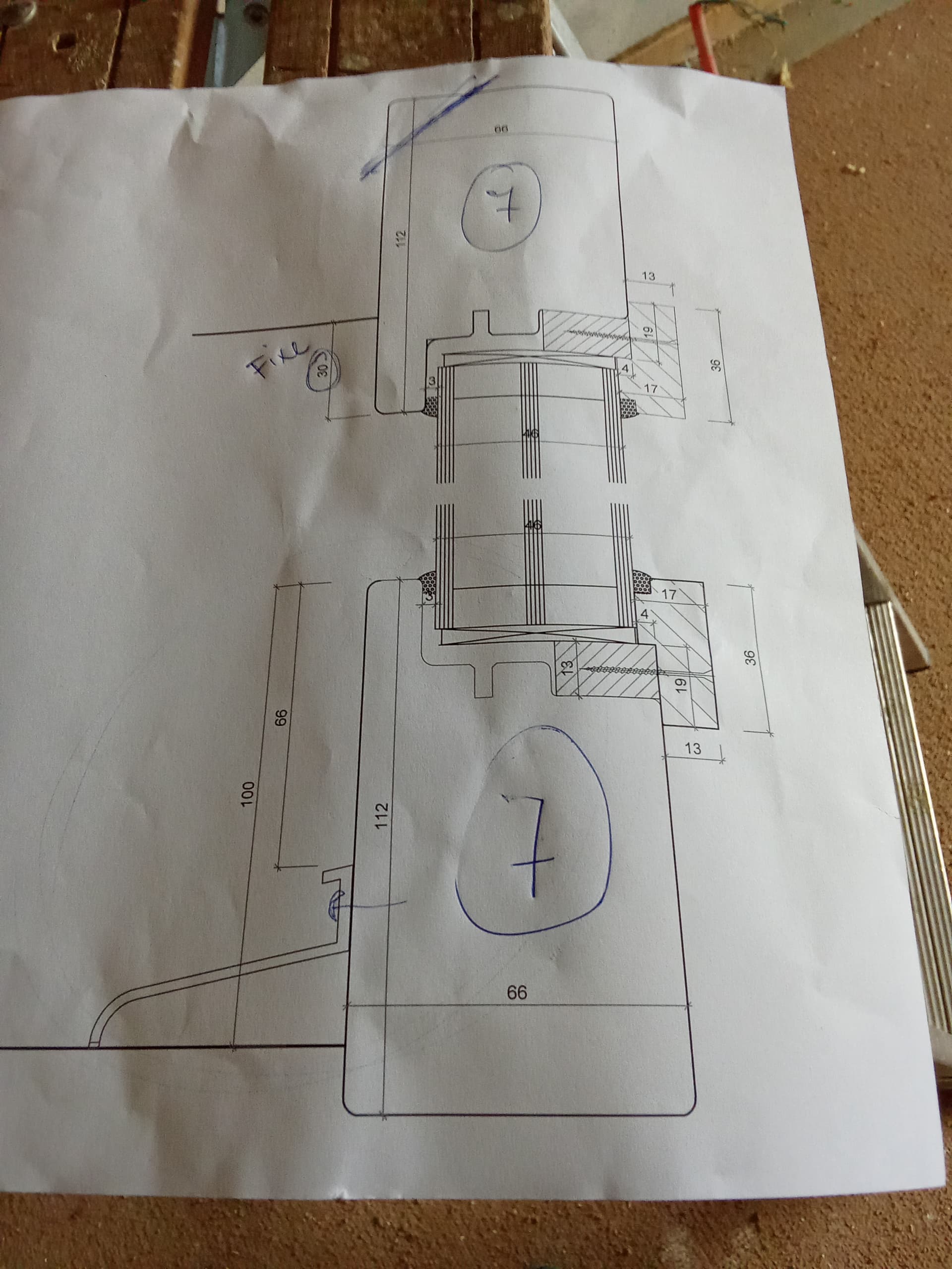

En este dibujo se ve el rebaje para alojar la silicona

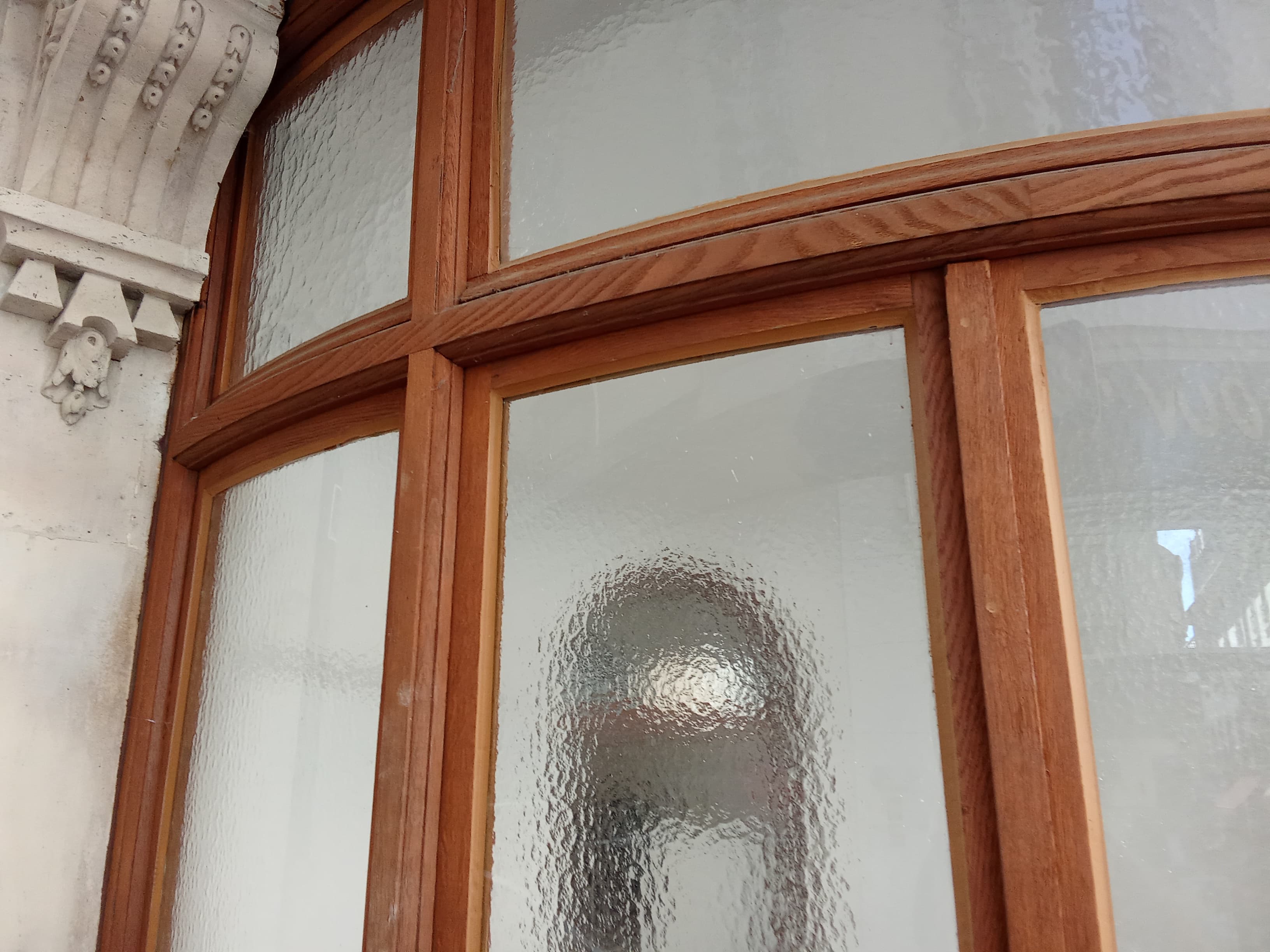

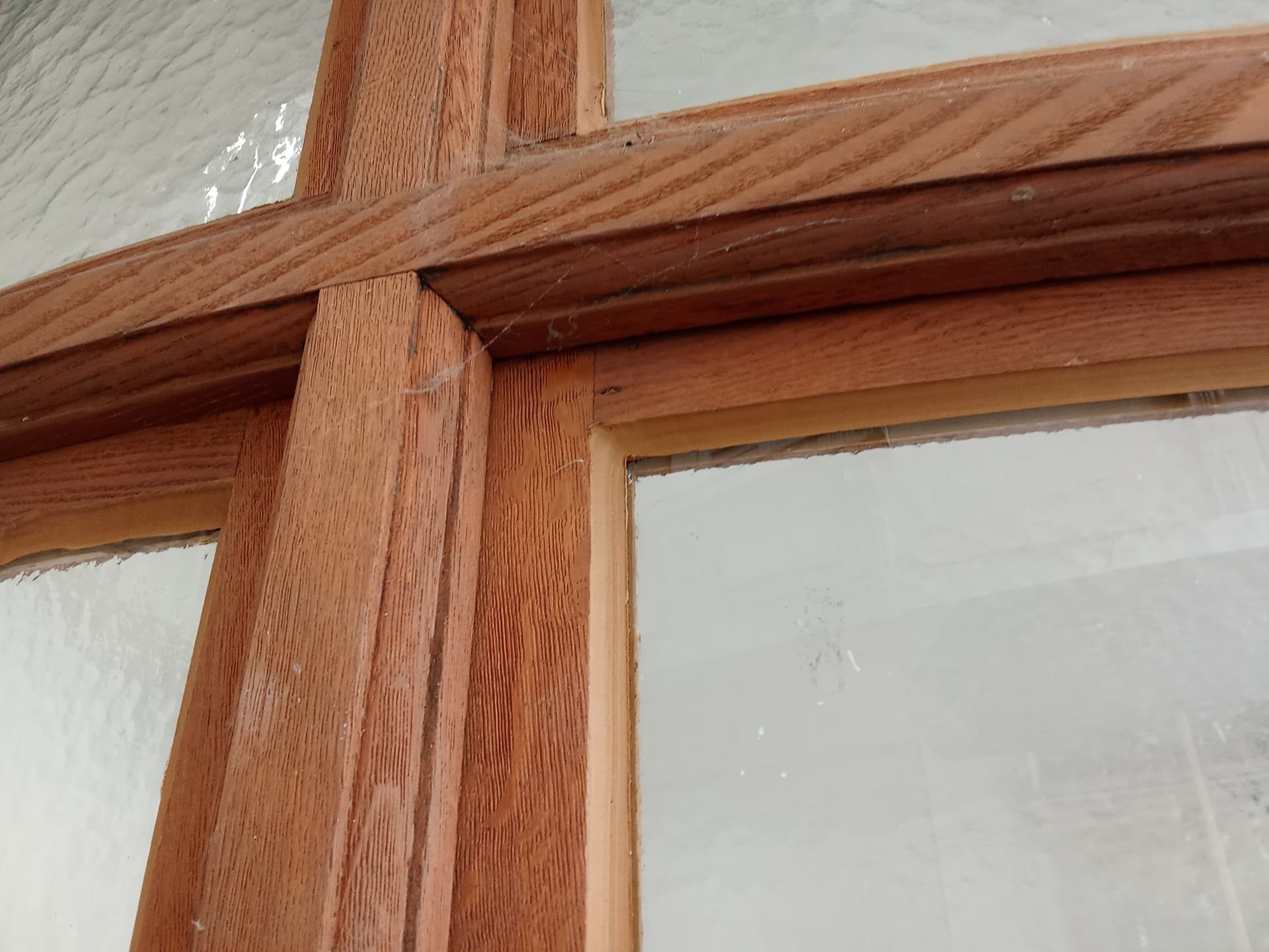

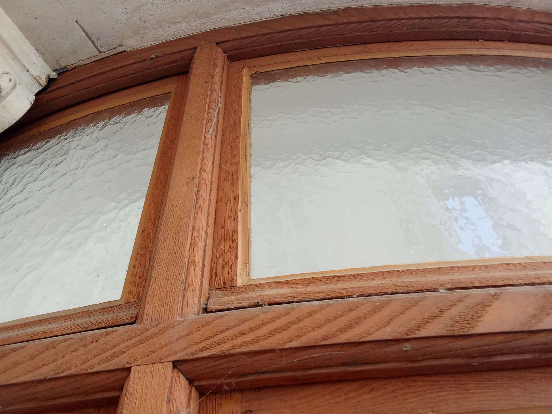

En estas fotos se ve que los cristales no se sujetan con junquillos, solo con silicona, hace años reformamos un chalet, las ventanas eran antiguas, antiguas, vino una empresa que está especializada en reformar carpinterías antiguas y colocaron los vidrios de la misma forma
Yo hago esto
El junquillo va clipado a una pieza de plastico duro, la cual va sujeta con dos tirafondos. De ese modo no se ven clavos en los junquillos y el vidrio queda sujeto por los clips.
El sellado antes lo hacia con goma en todo el perimetro exterior del vidrio, como se ve en la fotografia, pero decidi suprimirla porque el sol la estropeaba en pocos años. Actualmente la herramienta me deja un rebaje de unos 5x5 mm y lo relleno con silicona transparente neutra.

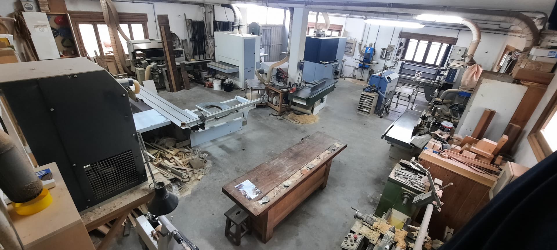

Tienes ya la sierra vertical operativa!!!
mas o menos, es algo provisional, que realmente yo no hago muchos cortes y eso.
Ahora cuando pase el verano quiero meter alguna maquina, y fijate que casi creo que me hace mas apaño una canteadora pequeña, pero la idea es tambien una escuadradora.
Pero ya te digo, que mientras la nave sea de alquiler, no me vuelvo loco con inversiones, que como he dicho varias veces, donde me cortan y cantean los tableros, las urgencias me las hacen al momento siempre, y pedidos de mas de 200 piezas de diferentes medidas, en un dia o dos los tengo…
Por eso no me complico mucho, tampoco tendria tiempo para cortar y cantear todo yo solo

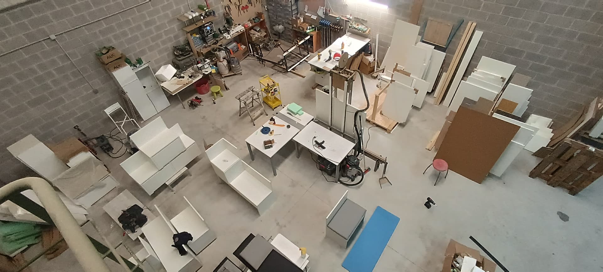

Asi tengo yo la parte de taller principal… de petao, pero me apaño muy bien salvo trabajos de mucho volumen, que tengo que fraccionarlos en partes para no perder tiempo
