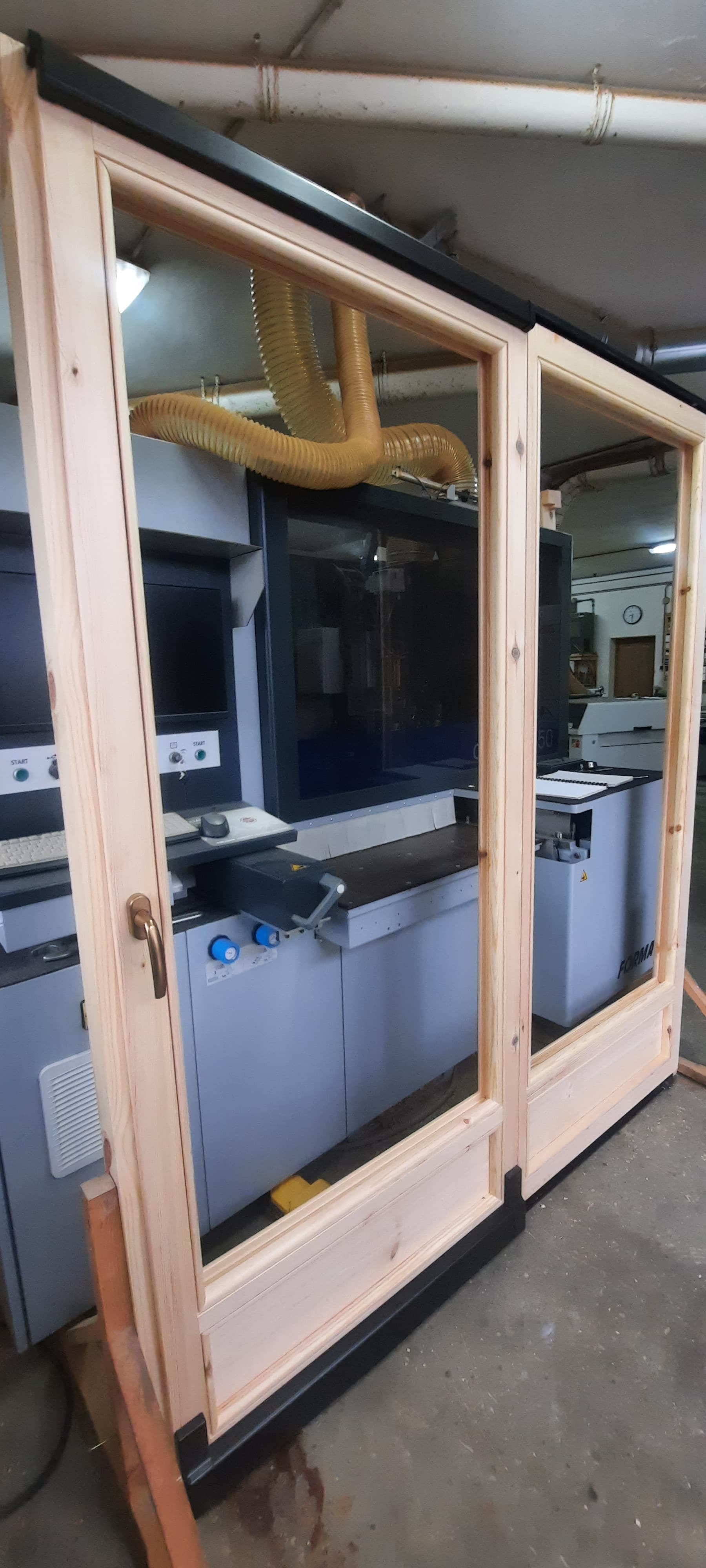

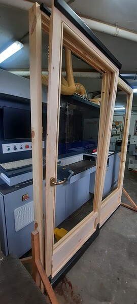

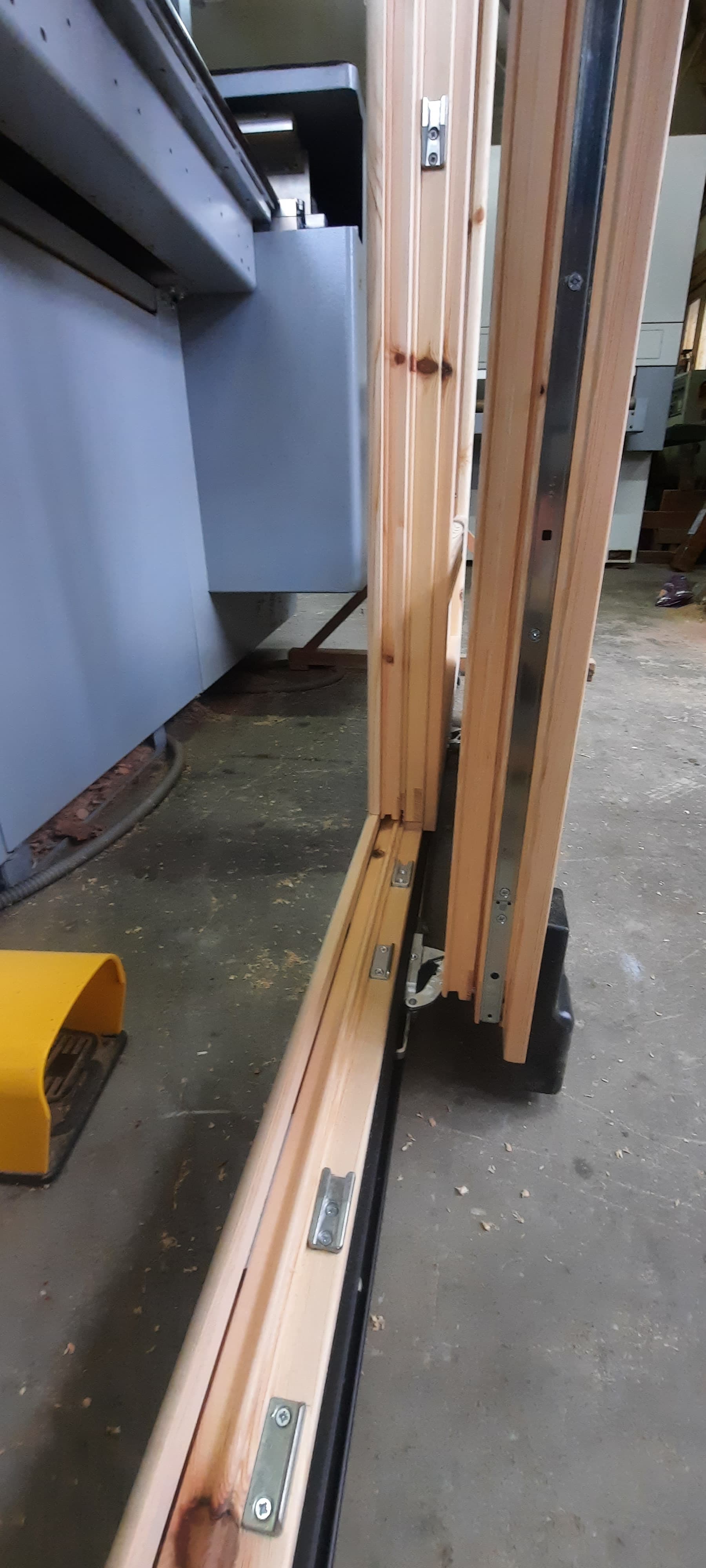

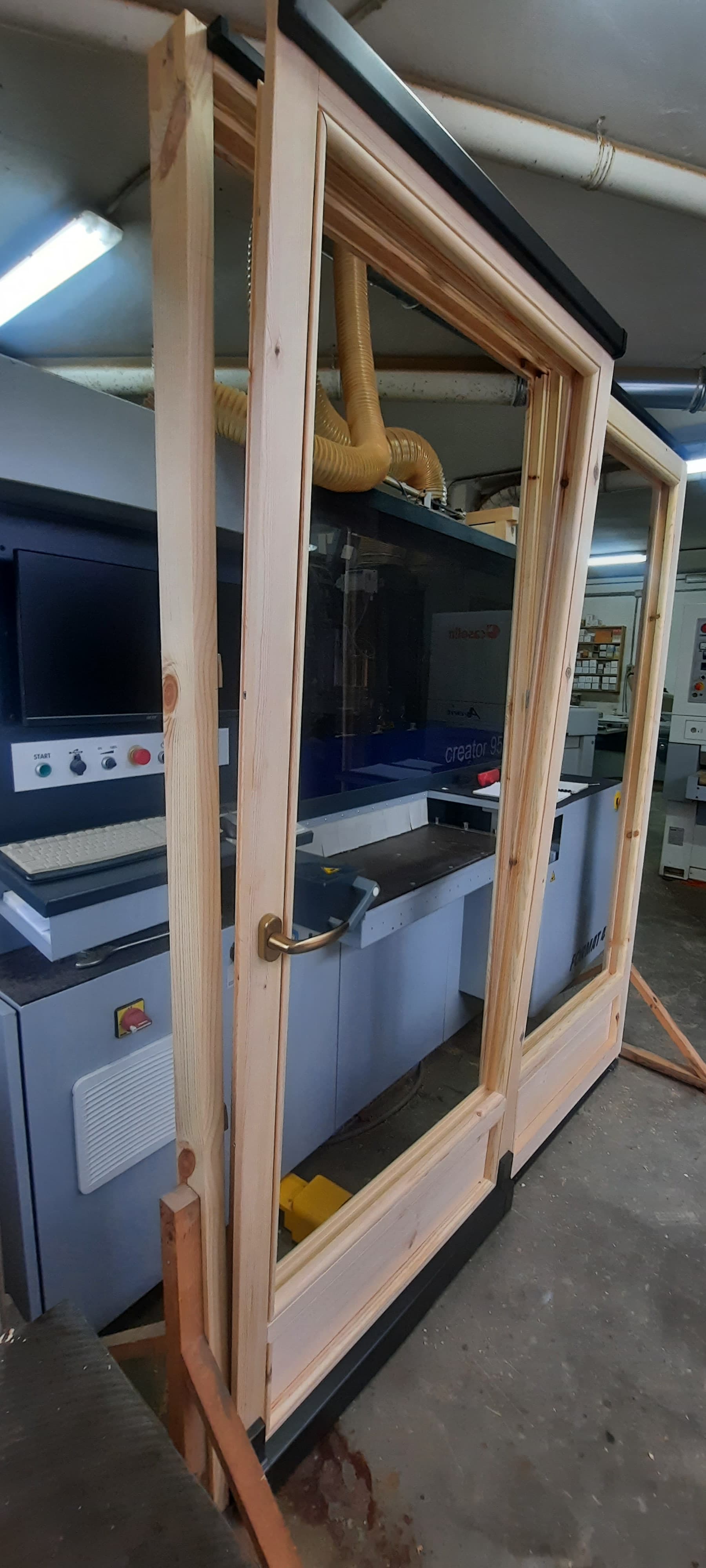

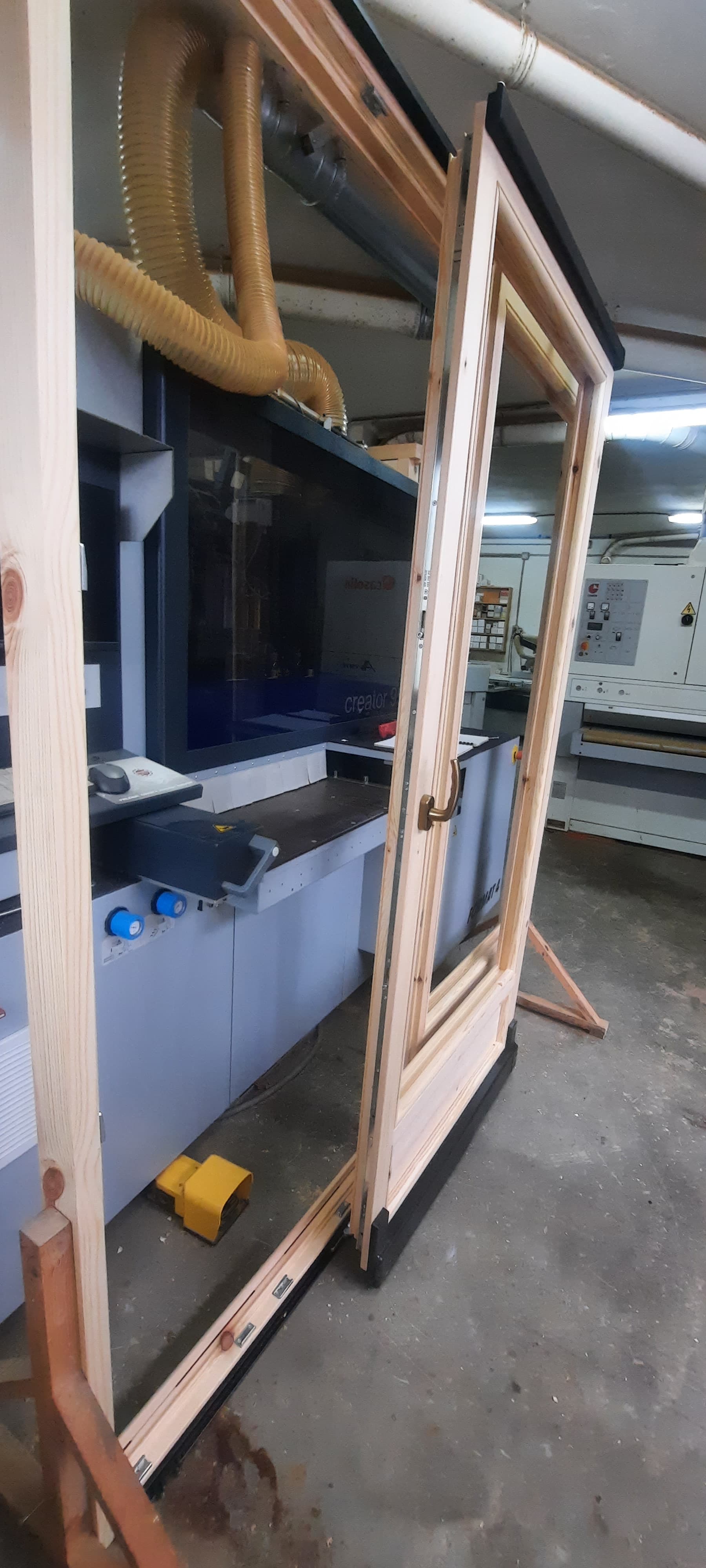

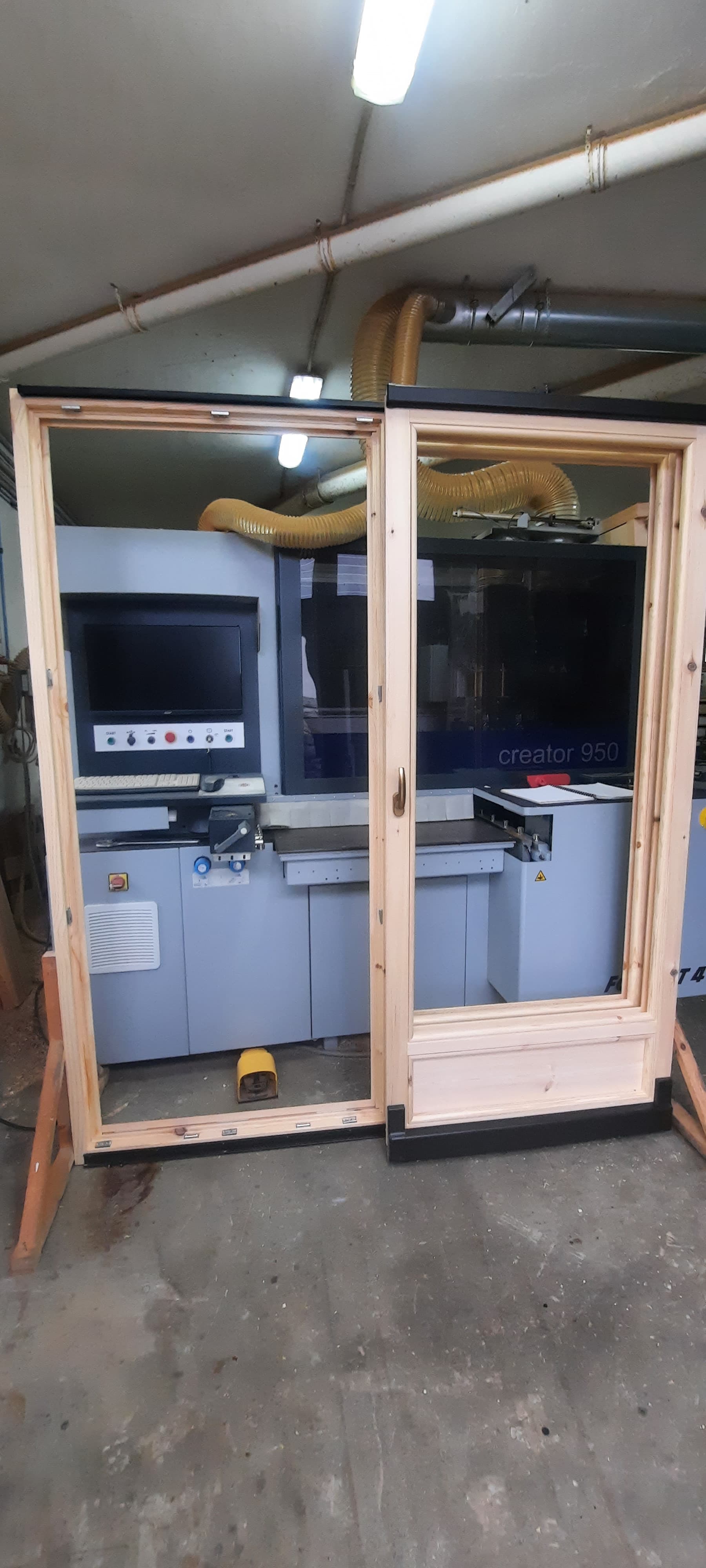

Pues na… por aqui acabamos hoy unas ventanas y entre ellas habia una osciloparalela que me gustaria enseñaros.
A mi me gusta como funciona, es hermetica, desliza muy suave y no ocupa nada de espacio, permitiendo abrir una gran superficie, limitada eso si a 130 kg de peso, pero aun asi esta mas que bien.
https://youtube.com/shorts/vny_gOi1XH8?si=iFepbl4CUFLya_eJ

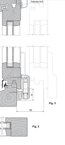

Hola @Angel se mecaniza la balconera con las fresas de aire 12?
Los herrajes que precio aproximado tienen?
Si, se mecanizan como una ventana normal, en aire 12 o aire 4, es indiferente.
La unica cosa que hay que tener en cuenta es que en la parte baja del marco deben quedar 43 mm minimo desde la solapa de la hoja al suelo, para colocar el carril
El precio del herraje ronda los 400-500 €

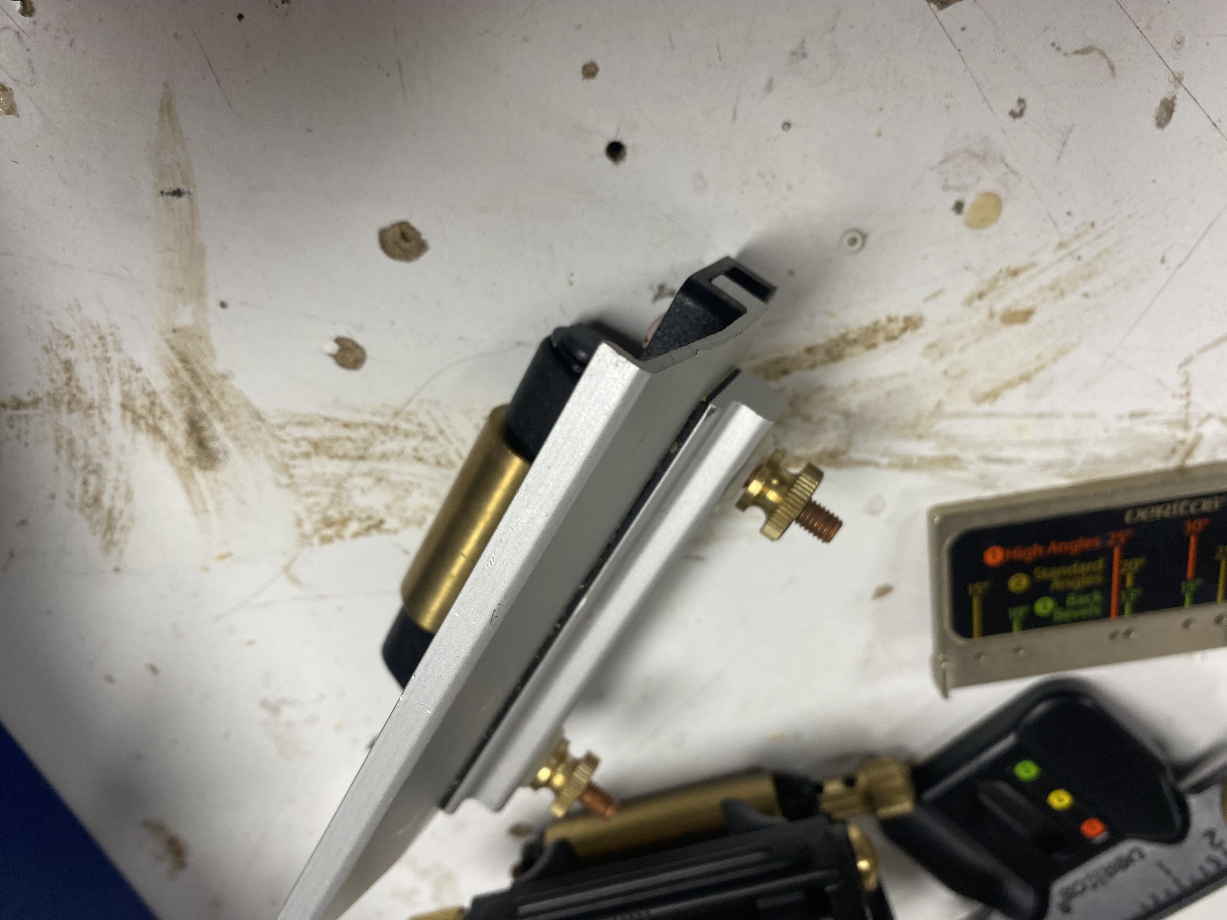

Pues aquí intentando descifrar cómo se usa todo esto que compré ayer….

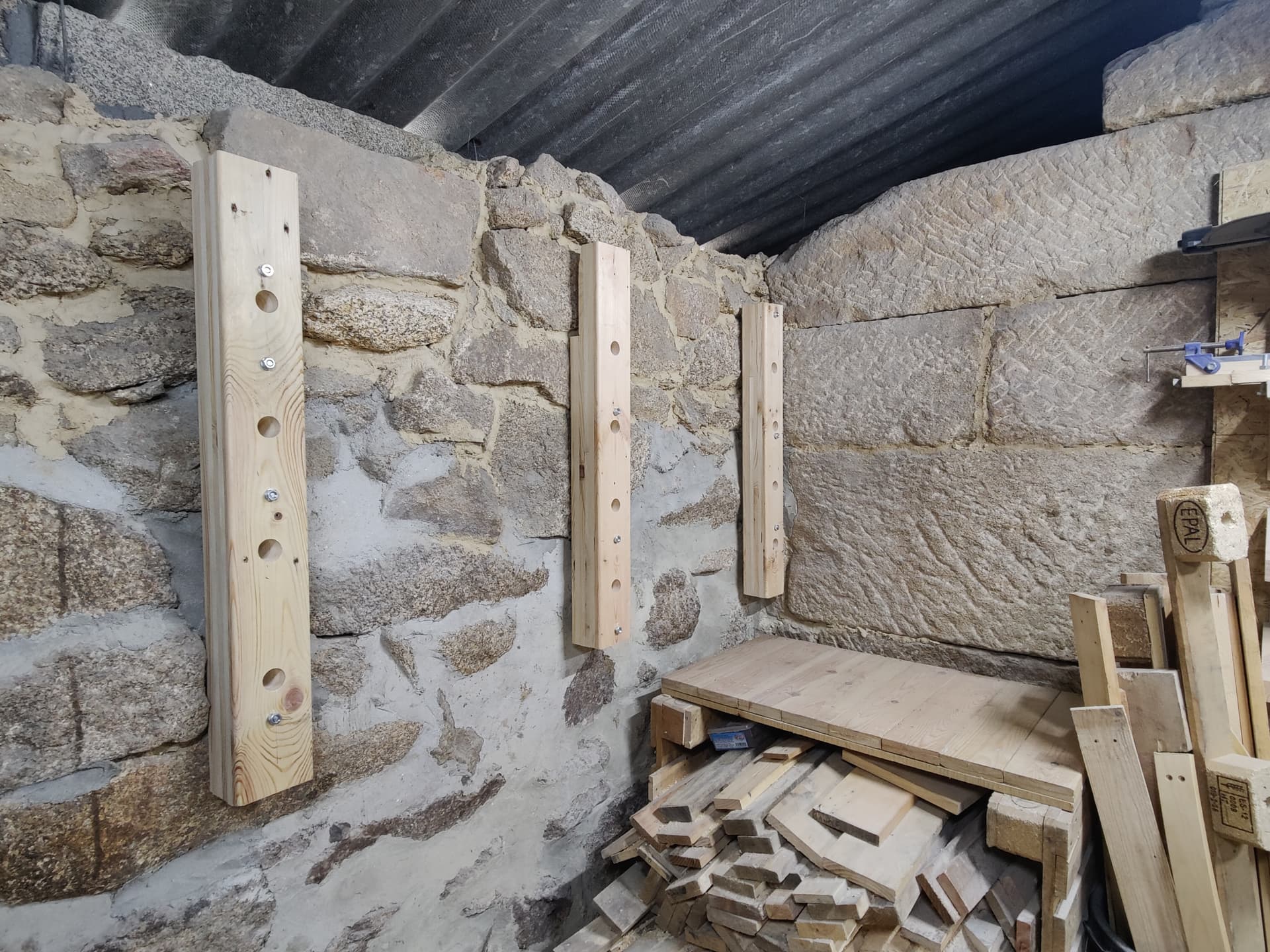

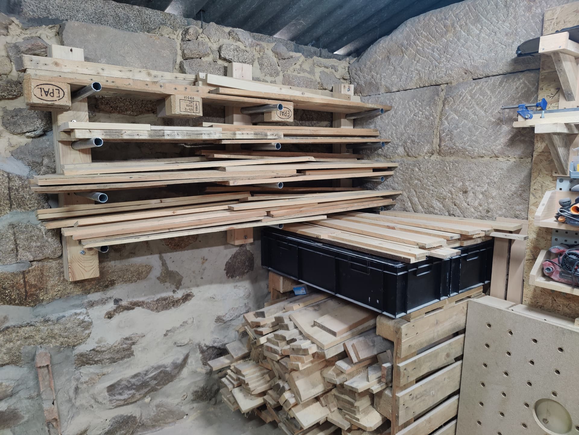

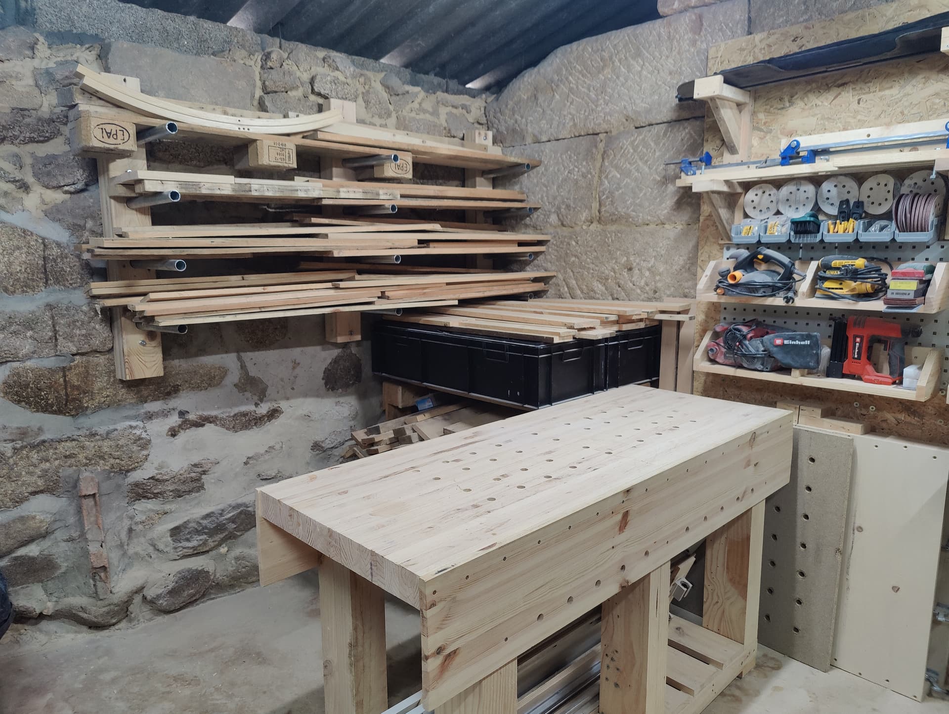

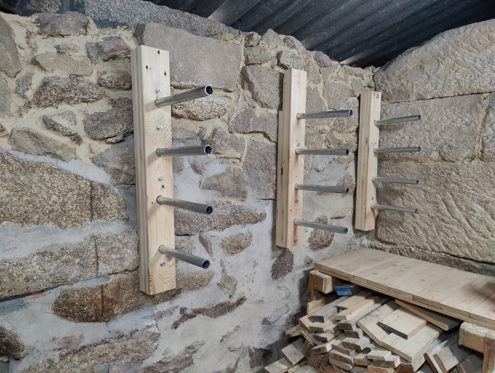

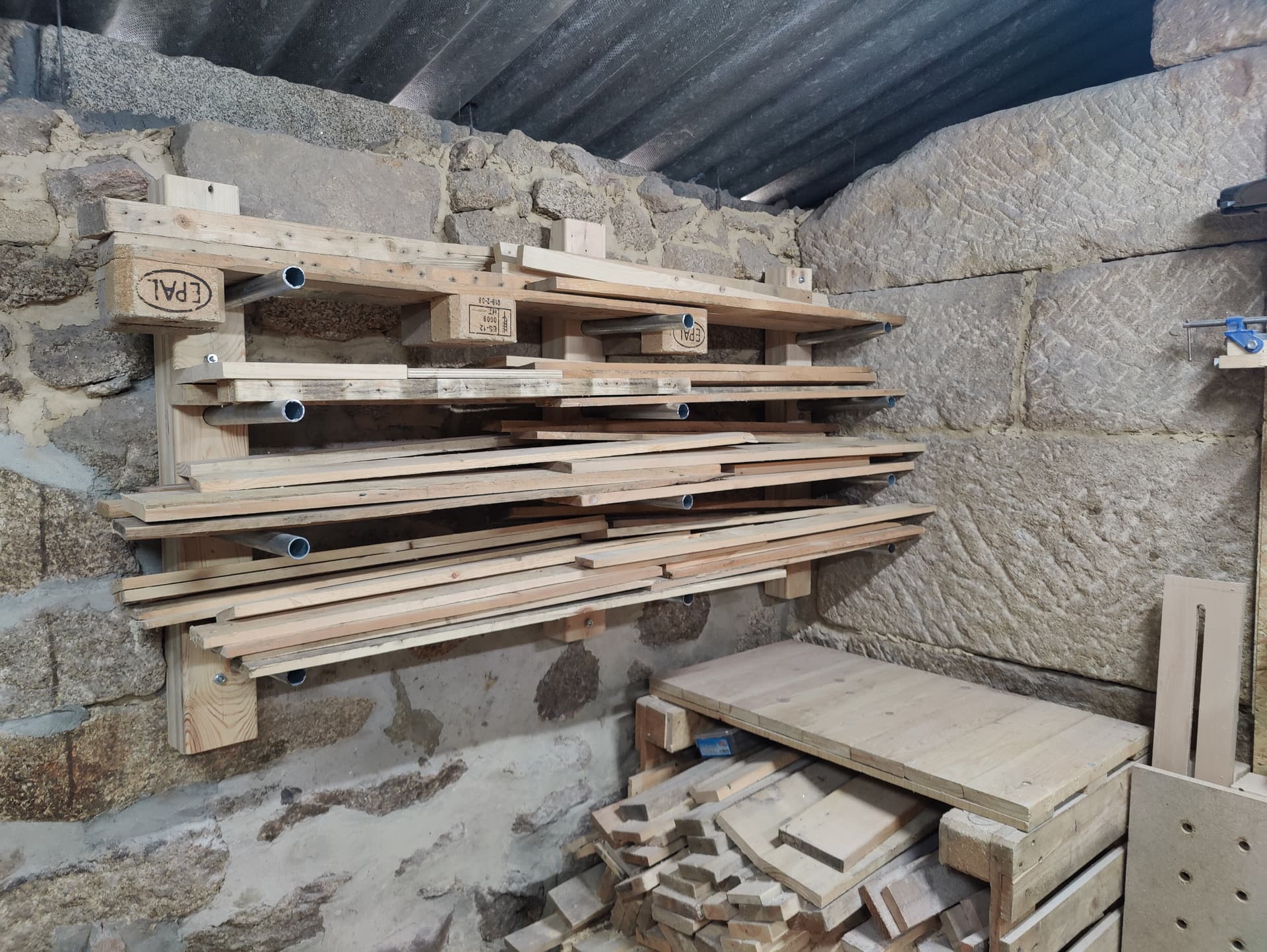

Pues ya llevaba tiempo hasta las narices de tener por todas las esquinas de mi mini tallercito tablones y listones. Como siempre despues de darle mil vueltas a que hacer, se me ocurrio seguir ocupando paredes.. y este ha sido el resultado:
Unas vigas cortas hechas con madera de palet ancladas a la pared (una odisea anclarlas!!)
Tubo galvanizado troceado en secciones
Y a cargar!
Ni un tablon por el suelo por fin
Rincon maderil !!!
11 Me gusta
De momento :rofl::rofl::rofl::rofl:.
Muy bien organizado.
Shhhh, no hables muy alto !! Que estan todos los tablones muy tranquilitos ahi descansando, y a la minima eso es como una estampida !!! :sweat_smile: :sweat_smile:
:rofl::rofl::rofl::rofl: y diez caracteres mas
¿Como no se me ha ocurrido antes? Tengo para llenar 3 galerías de arte.
