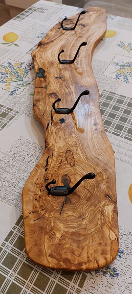

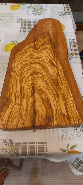

Superchula @EmilioL !! El olivo es una preciosidad con esas vetas!! Me encanta!! Y muy bien ese detalle con la resina, enhorabuena!!
Gracias @Angel la verdad es que el olivo me encanta. Le hice esta tabla a mi hermana y es una autentica preciosidad

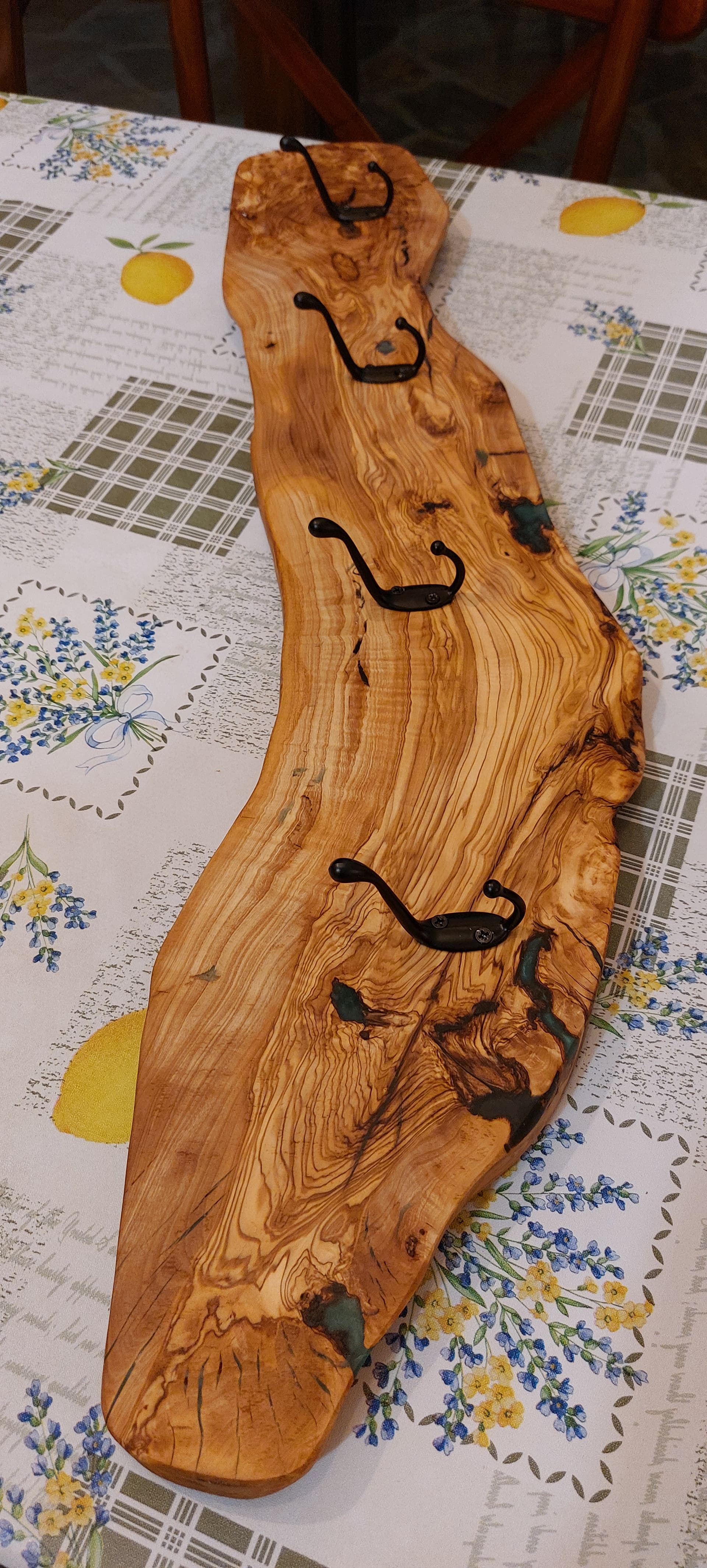

Y este perchero
9 Me gusta
Una preciosidad @EmilioL ! Tu hija lo guardará de por vida, seguro.

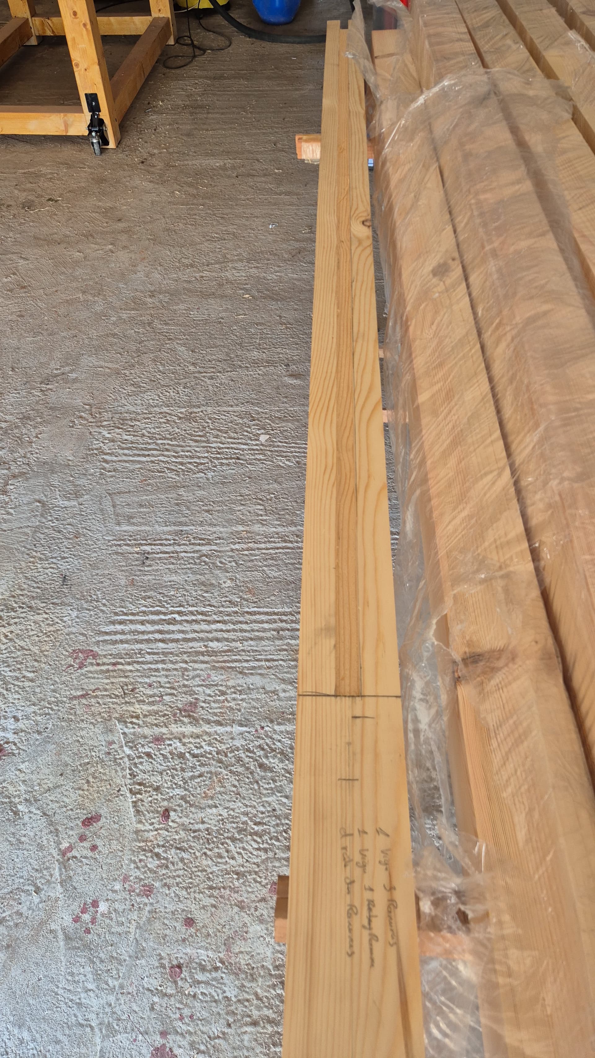

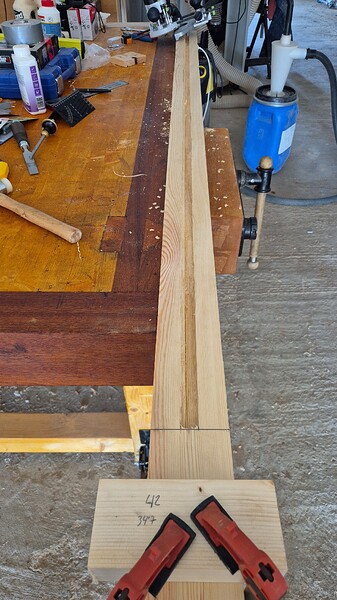

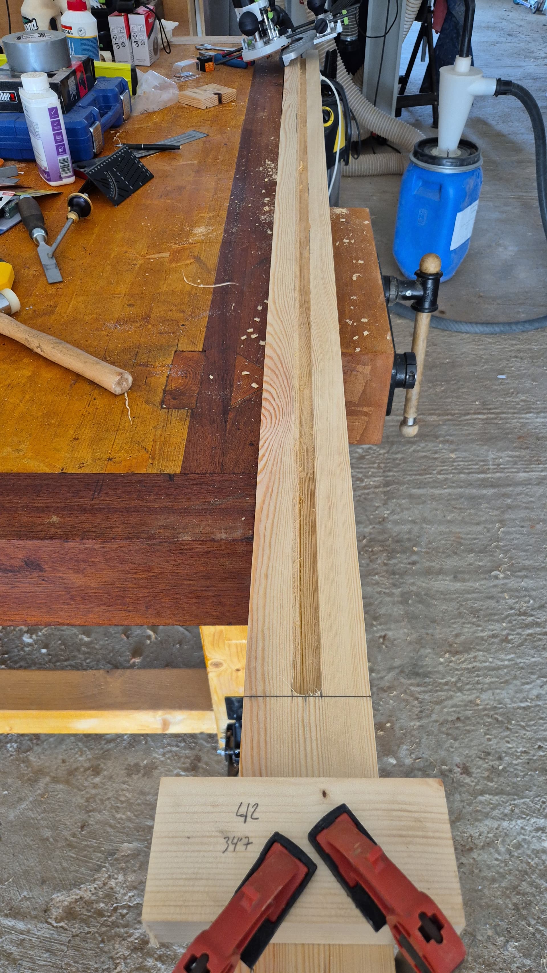

Bueno pues aqui ranurando unos listones de pino, para hacer un vallado
8 Me gusta
Aupa hay ese pedazo de banco!!!:clap::clap::clap:
Buuuf…
Que estaras tramando?
:thinking:
No te planteaste una plantilla con tantos postes?
Que va salir de allí?
Yo solo hago lo que han encargado. El resto es cosa de otro..
Pues lo ideal hubiera sido tener la fresa de la medida de la ranura y todo seria mas rápido.
De esta manera fresa de menor diámetro doble pasada.
Dos pasadas?
Mas a favor de una albardilla decentrada.
Soy cada vez más vago :joy:
Mas bien son cuatro dos por lado. El canal es de 2cm con lo que hago una pasada a la mitad y luego otra pasada con el resto, eso repetido ya que la fresa es de 11mm y el canal son 22mm de ancho.

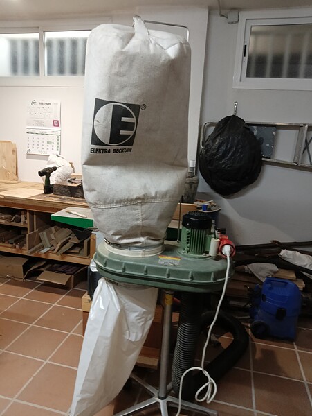

Pues nada…hay que protegér a los pulmones…mi último adquisición,
Un aspirador , de esta marca, que se recomienda bastante, en el foro.
Para proteger mas y mejor cambiaría el filtro de tela por uno de cartucho. Mucho mas limpio y deja pasar menos partículas de esas que no vemos
Pues un par de guías a caballo sobre el poste, con el centro decentrado de (20-11=9):2 = 4,5 mm y a correr sin miedo a desvíarse.

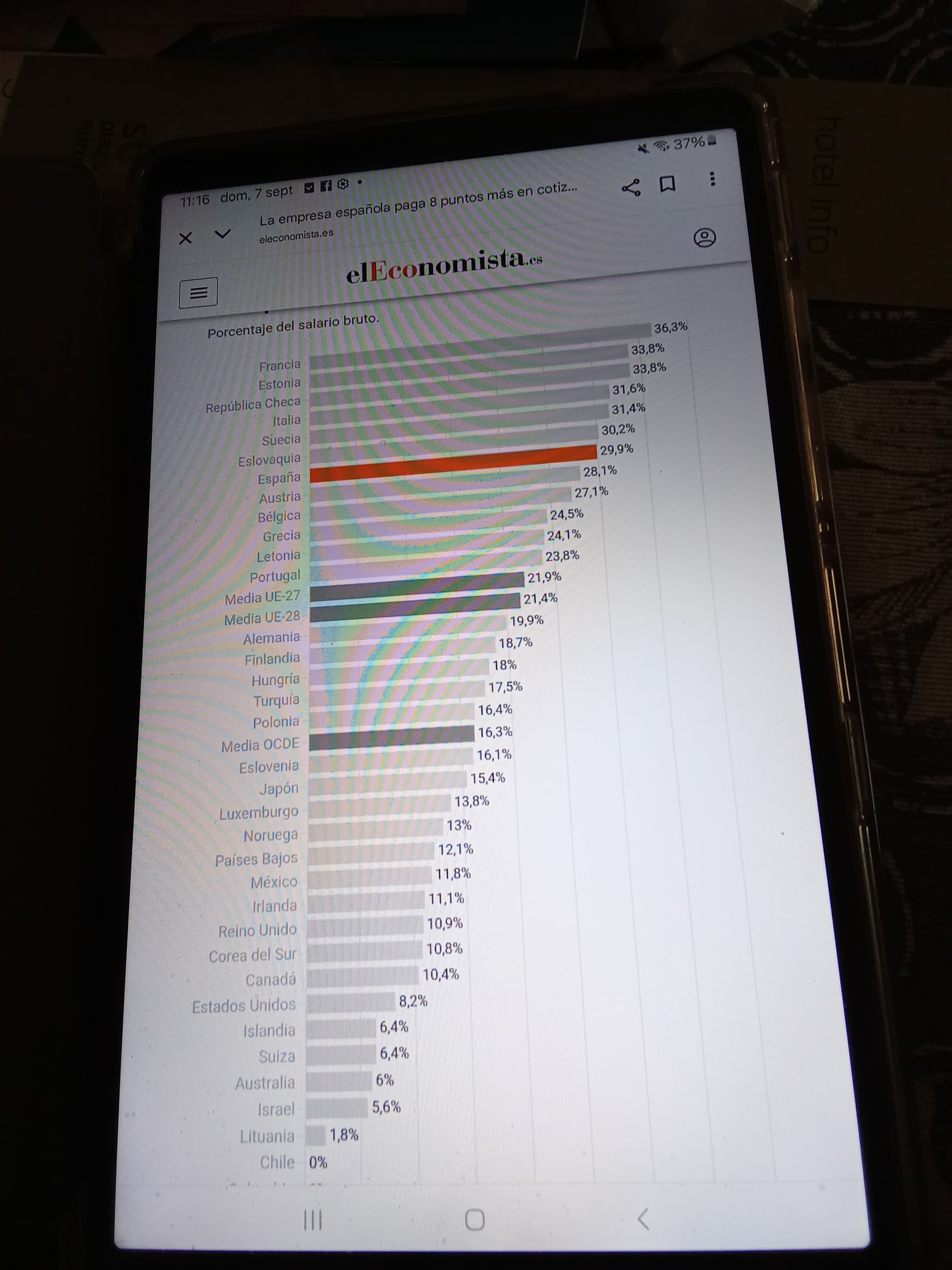

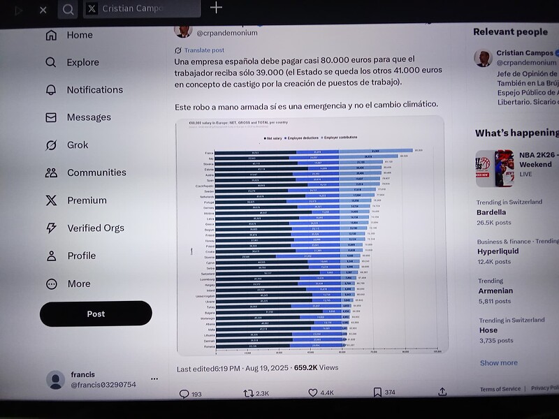

Un gráfico para comparar los diferentes impuestos por países
ojo, que comparar nivel de impuestos sin tener en cuenta las peculiaridades de cada pais, puede ser engañoso.
Por eso indices como el esfuerzo fiscal reflejan mejor la realidad.
Al igual, que no puedes.comparar impuestos / burocracias en general, con las especificas del trabajo autonomo/pyme.
En España estamos muy muy mal, y no tiene pinta que nadie se atreva a ponerle collar al perro
