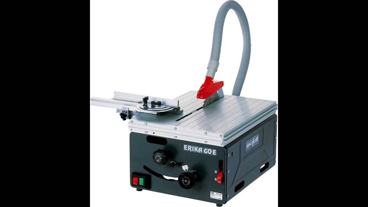

Buenos dias!! La erika lleva disco de 190, da una altura de corte de 61 mm con un peso de unos 22 kg.
Las festool son buenas maquinas pero creo que no tiene ninguna similar a la erika 60. La que es similar en peso, la precisio cs 50 da menos altura de corte y la de 70 ya se va mucho de peso para lo que la quiero. Otra cosa que me gusta mas de la erika respecto a la festool es que las festool tienen los mandos de regulacion de altura e inclinacion por debajo mientras que la mafell los tienes en el frente. Lo veo mas comodo.7

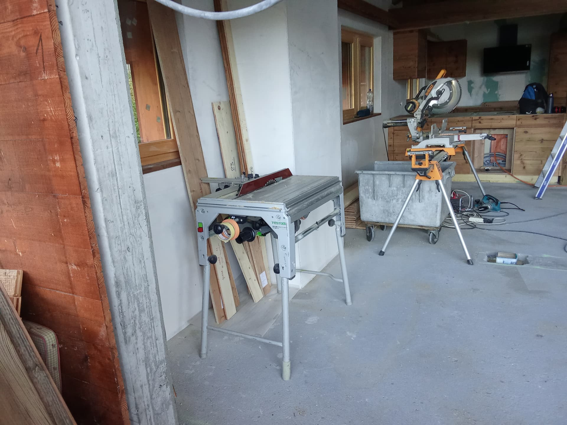

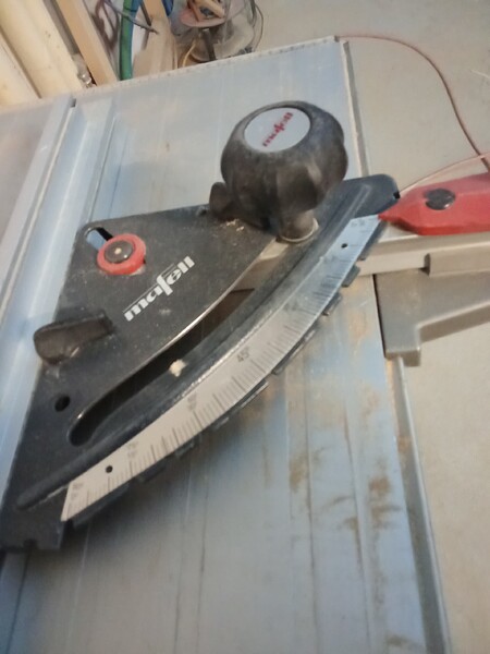

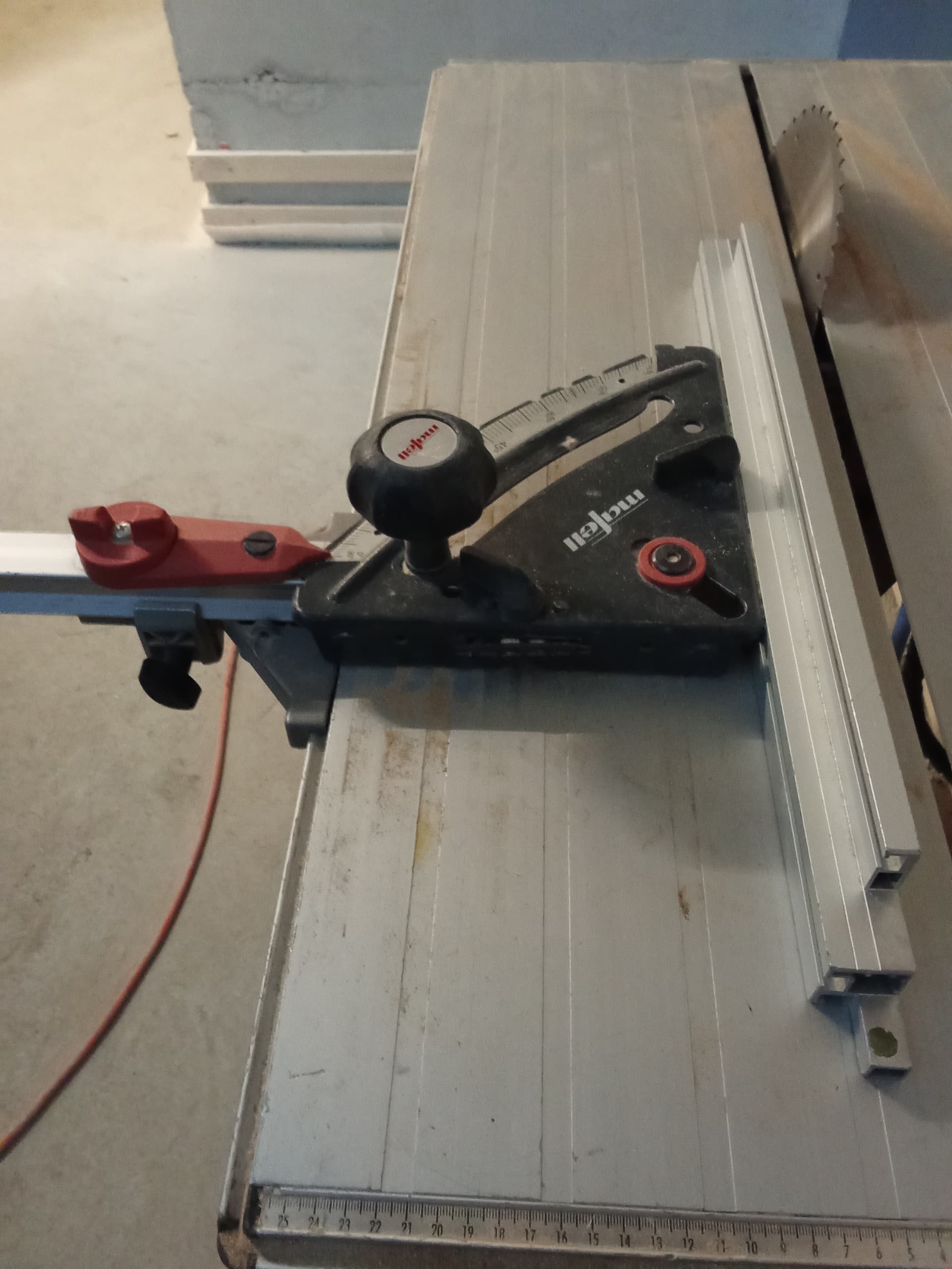

Yo tengo dos máquinas como la de la foto, Mafell también tiene un carro para acoplar a las Erika
Por eso quiero verla en “persona” el miercoles, y ppr eso le preguntaba un poco a @Francis10 si se cambiaba con rapidez la guia del retestado al corte longitudinal.
Creo que para no andar cambiando la guía todo el rato, quiza sea importante como minimo tener la guia para cortar longitudinal que viene a parte, pero hasta no verla no te se decir.
Como comenta @Francis10 tambien, el carro esta bien porque te da mas capacidad de corte, aunque para obra es llevar un “trasto” mas, y son otros 400 € creo asi que no se si merecera la pena ya que la maquina te da unos 21 cm de corte de retestado que para la mayoria de trabajos lo veo suficiente.

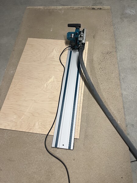

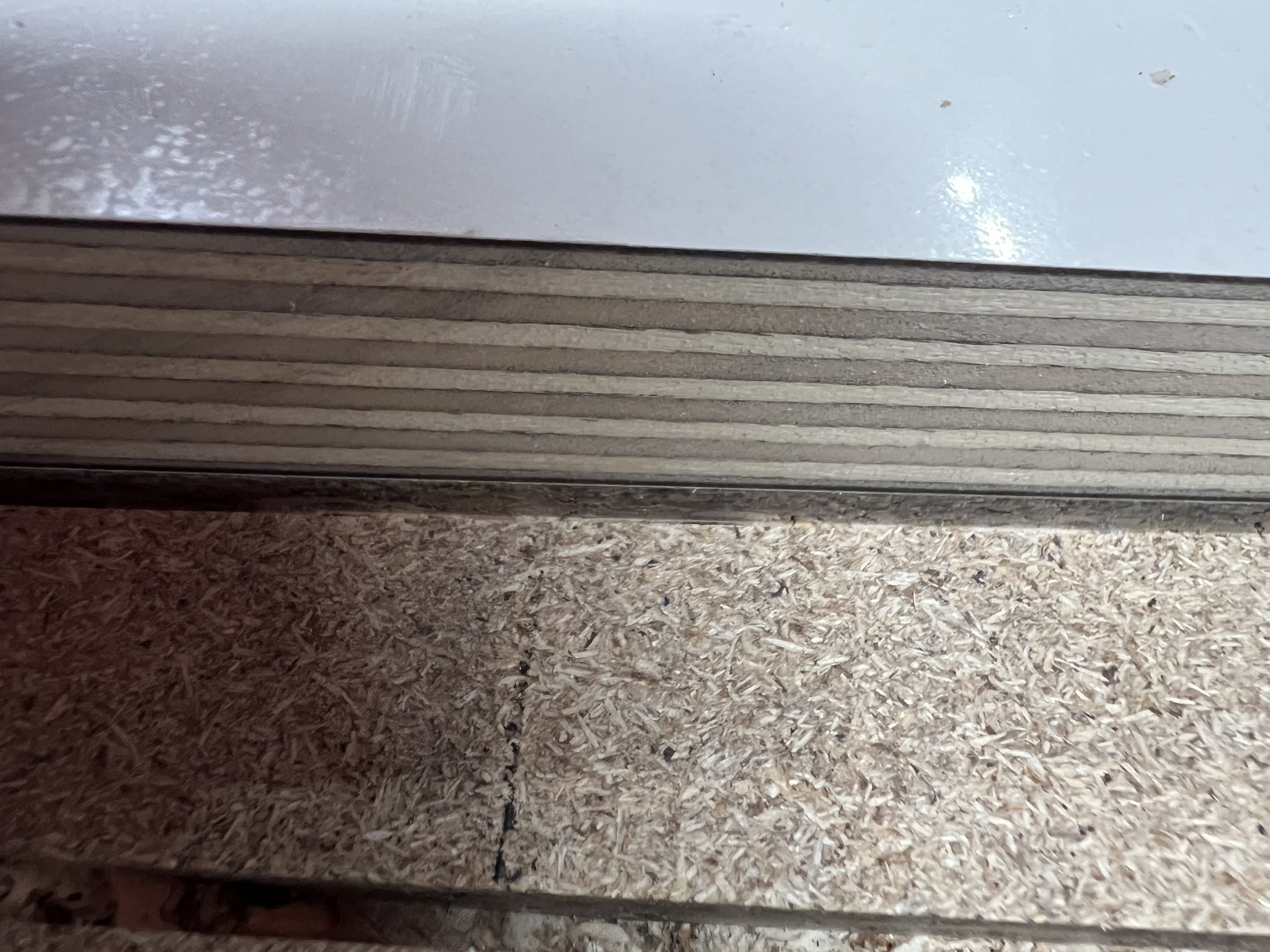

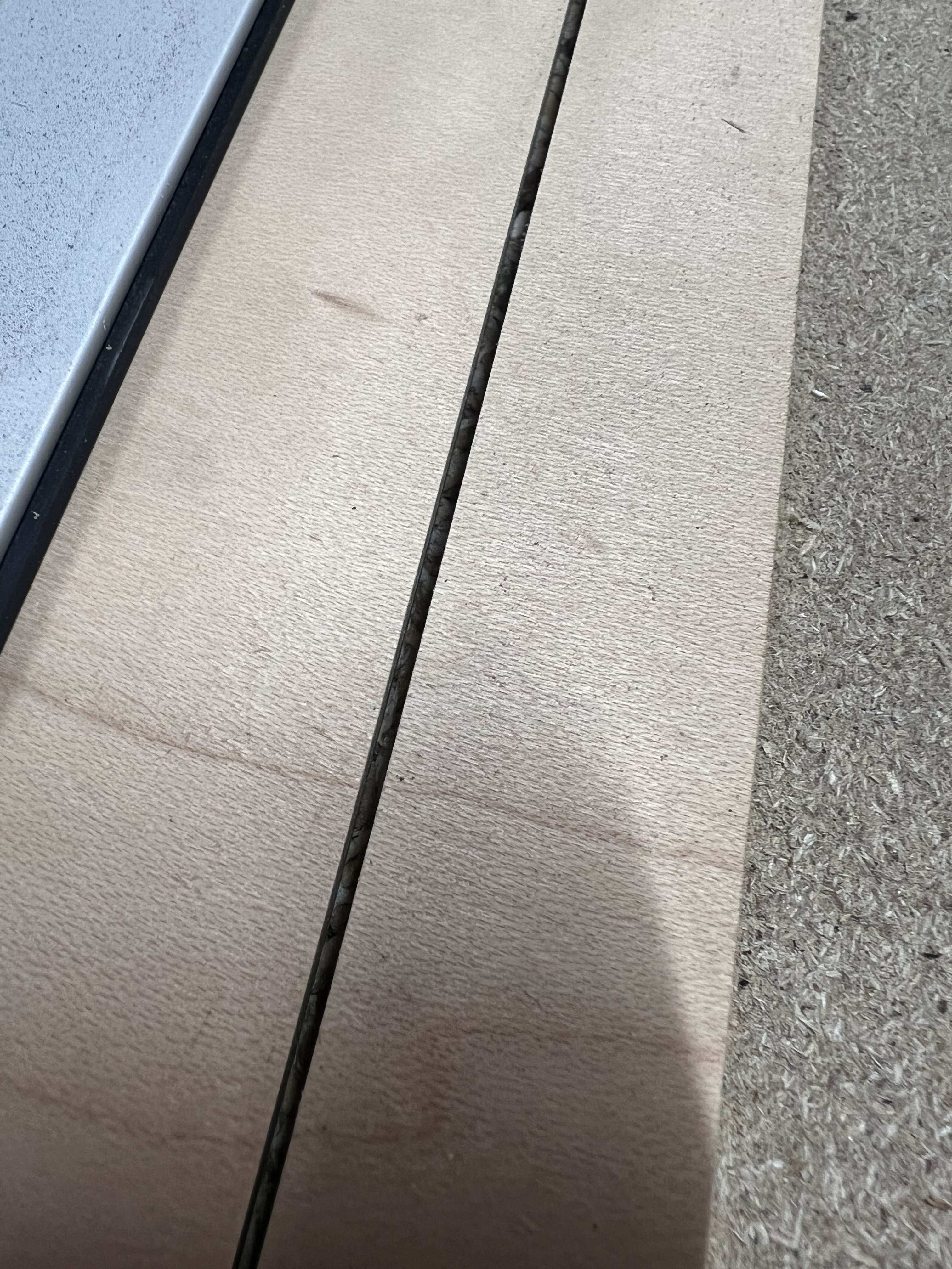

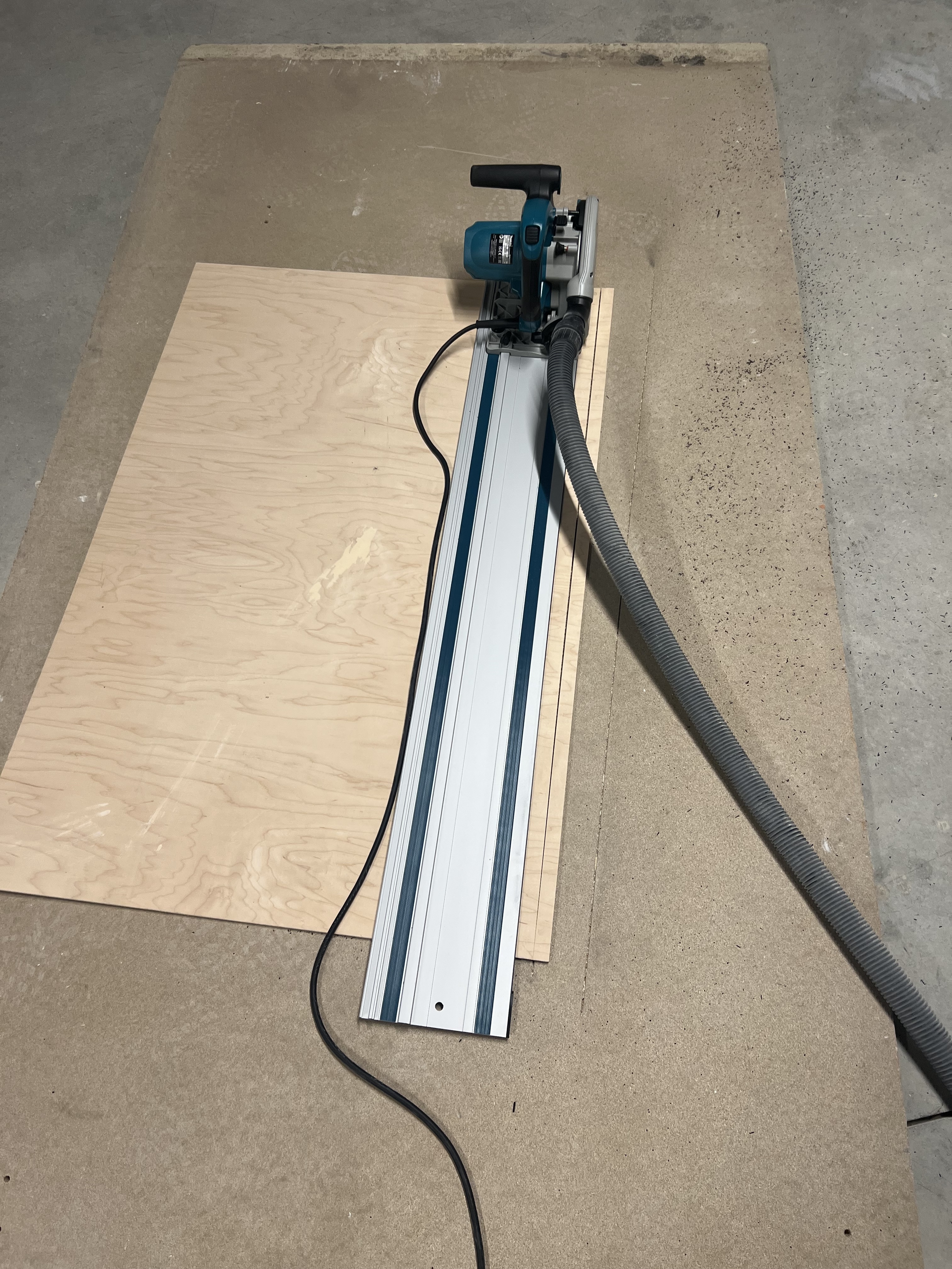

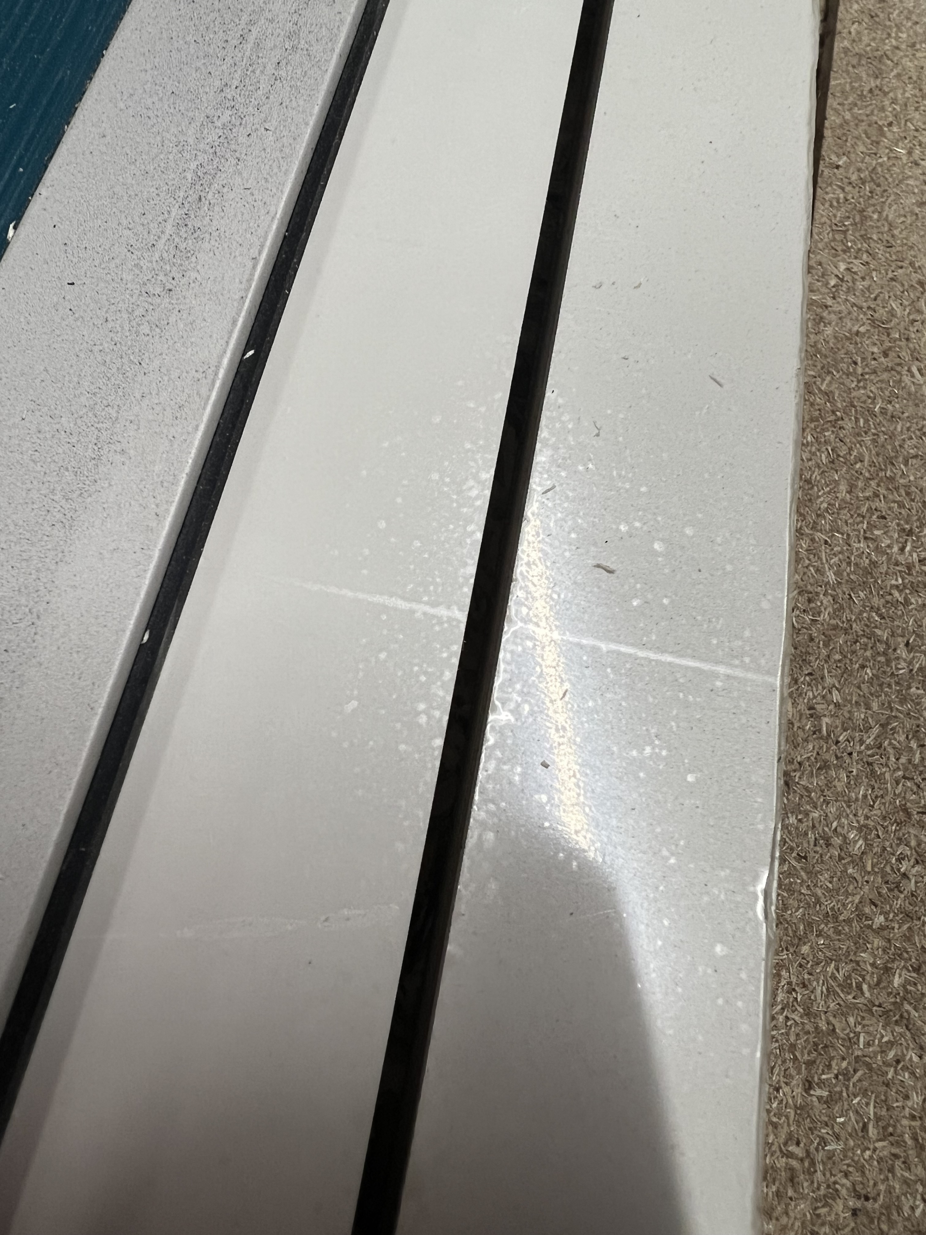

Pues este viernes me llegó la sierra de inmersión y tras un par de cortes de prueba para probarla, muy contento con la calidad de los cortes y con la sensación de calidad percibida.
Pocos a poco!
Los cortes han sido sobre contrachapado con caras de maple y contrachapado con HPL (se ve rara la cara por que tiene film protector)

Comparto un vídeo que he encontrado en Youtube sobre la sierra Erika 60 de Mafell para conocer un poco su funcionamiento.
Buenos días, la guía de corte de la Erika , es fácil de posicionar
