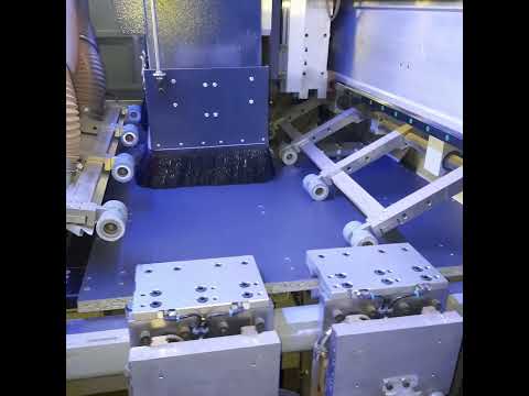

Te quería preguntar, la fresa que se ve en la foto que has compartido es de diamante? Es la que utilizas para mecanizar el contorno de los cuatro lados de las piezas?

Si, es una fresa de diamante de 18 mm de diametro, corte posi-nega montada en un portaherramientas termico. La utilizo para recortar melaminas y mdf
En mi caso, las fresas de diamante se utilizan para hacer vaciados en las piezas y para mecanizar aquellos contornos que se no se les pega canto y no van a ir vistas. Para eso se utilizan fresas que por aquí llamamos de acabado y por eso te he preguntado.

@Angel en los casos que he visto, las fresas de acabado astillan menos la melamina que las de diamante, si no recuerdo mal. Además el afilado de una de diamante es más caro.

Las fresas de diamante aguantan mucho cortando melaminas,mdf… sin embargo no las metas a madera! Imagino que los angulos de corte sean muy diferentes, y por eso va mucho mejor la widia en esos casos

Si, exacto, pero según que tipo de melaminas, la de diamante las deja un poco astilladas cuando hacen el corte, por eso hay veces que creo es preferible dar una última pasada con una helicoidal de acabado.
La que yo tengo es helicoidal de acabado de diamante
