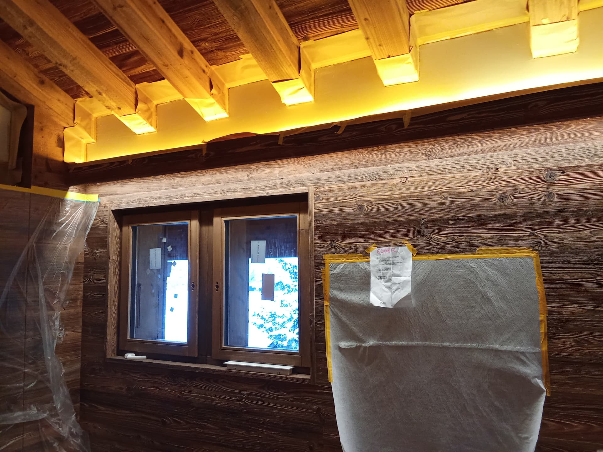

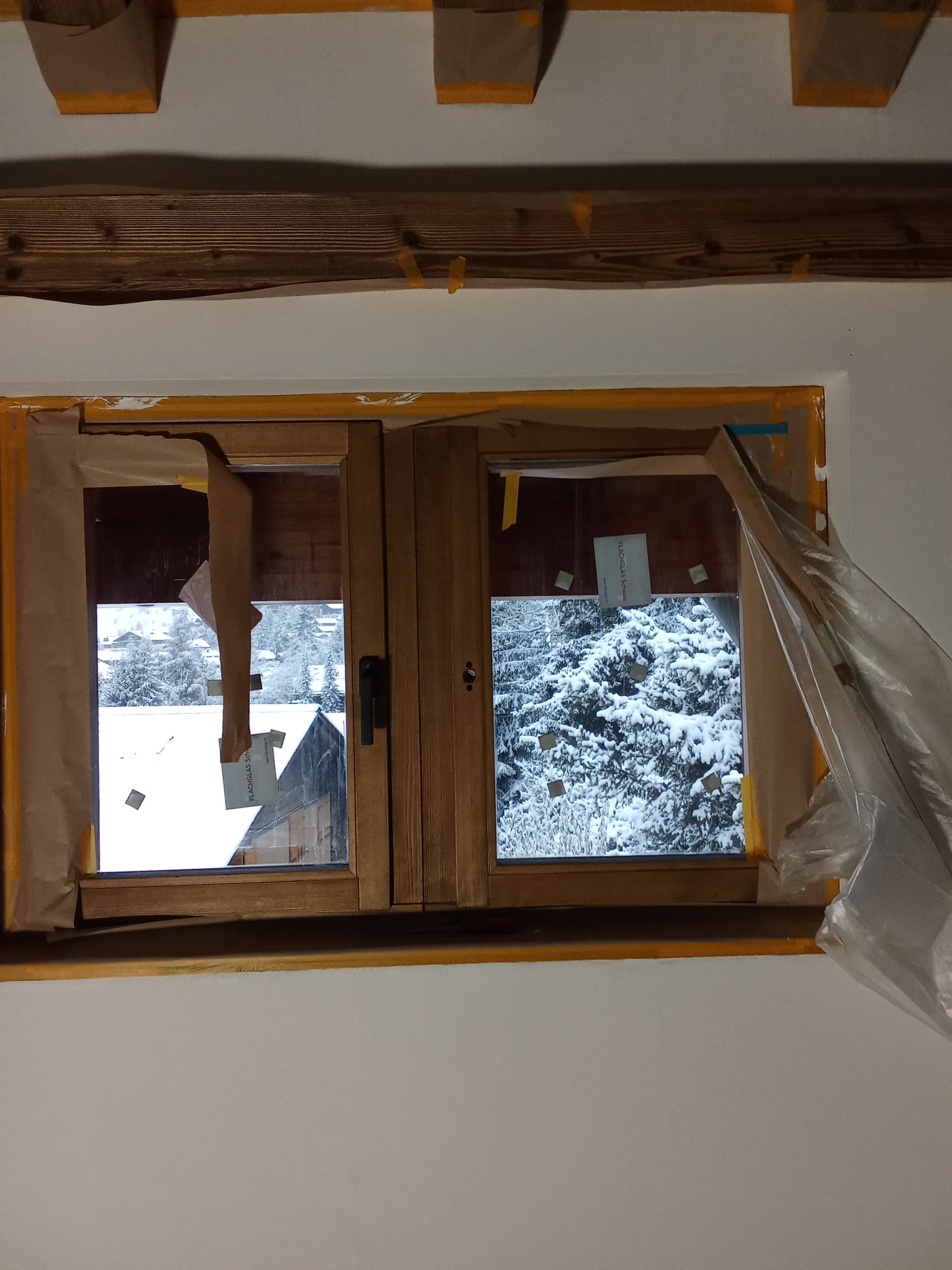

Buenos días, hoy estoy colocando gomas y manivelas a unas ventanas
Y con nieve
Esta nevada es pecata minuta

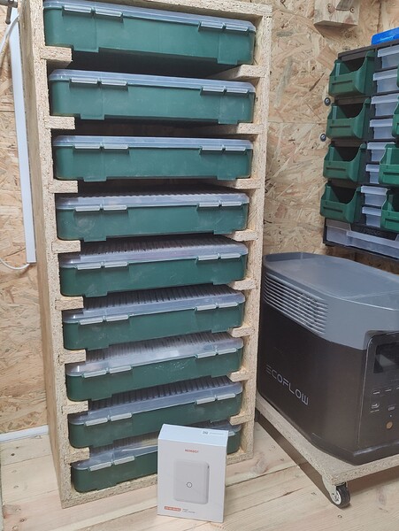

Por fin todos los maletines de lidl ordenados y ahora a estrenar la etiquetadora!!
10 Me gusta
