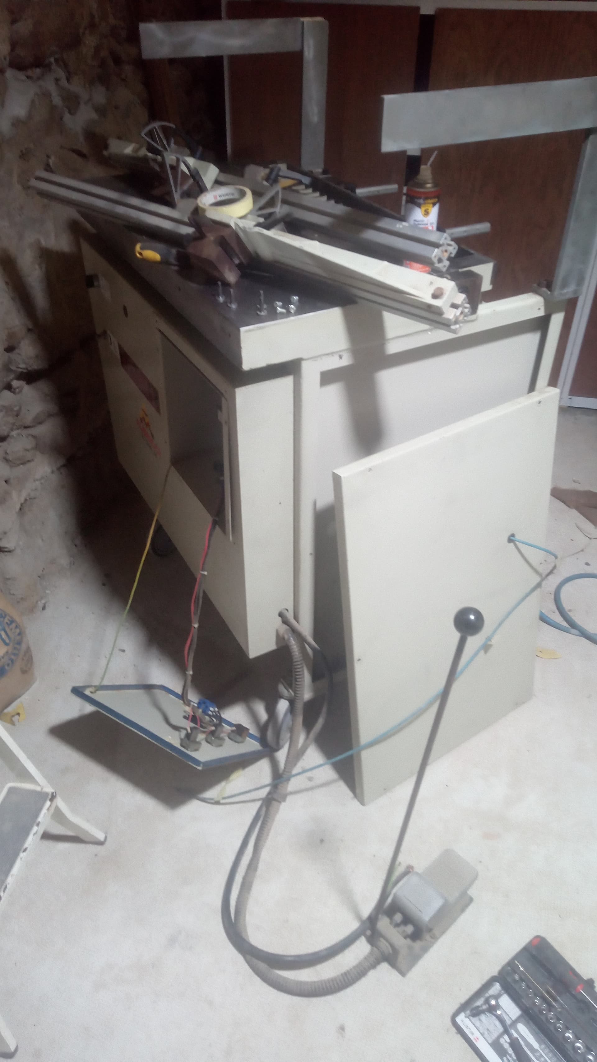

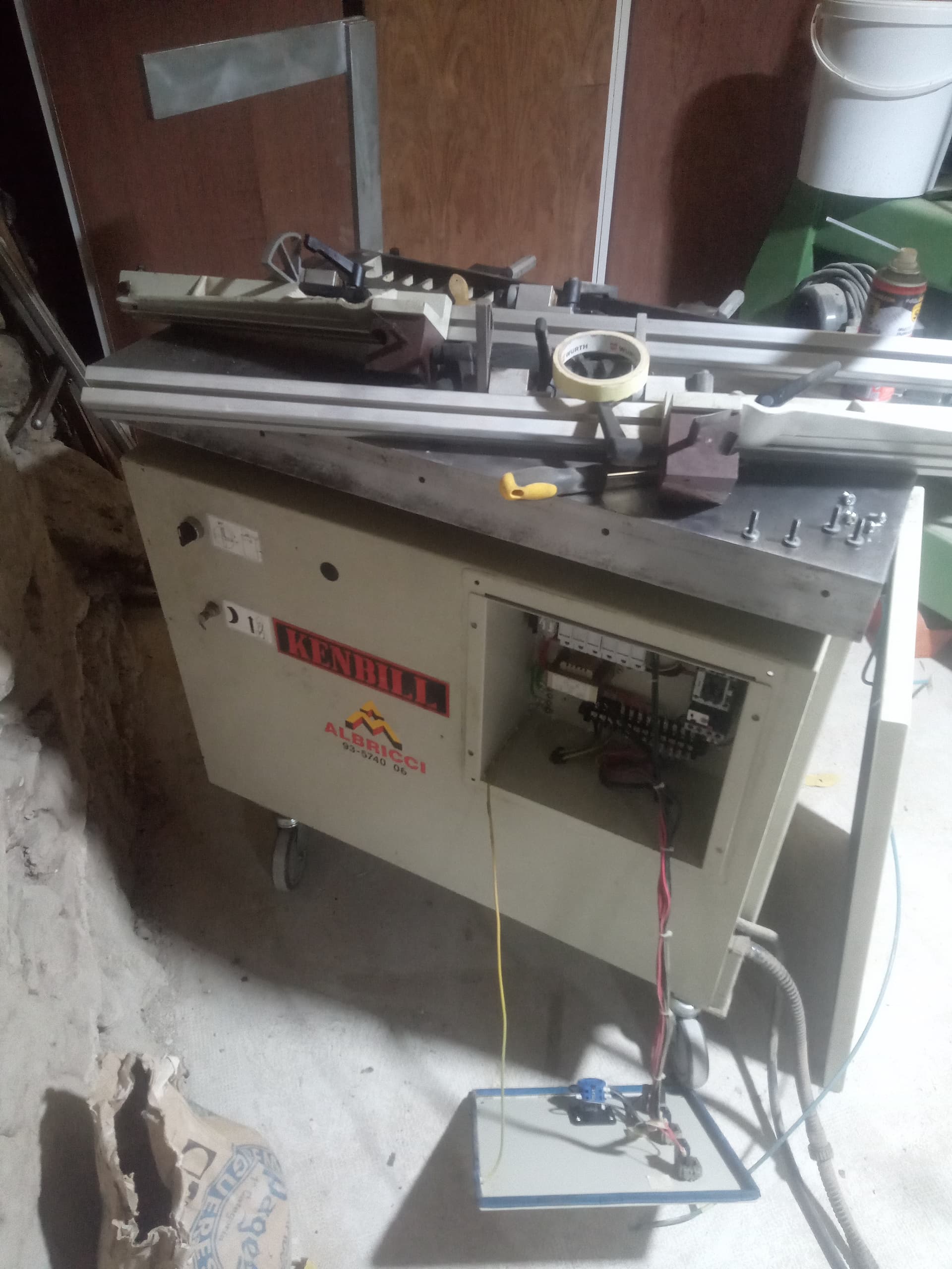

Haciendo la puesta a punto a la nueva maquina.
Que maquina es @Miki ?? Una enlazadora para cajones??

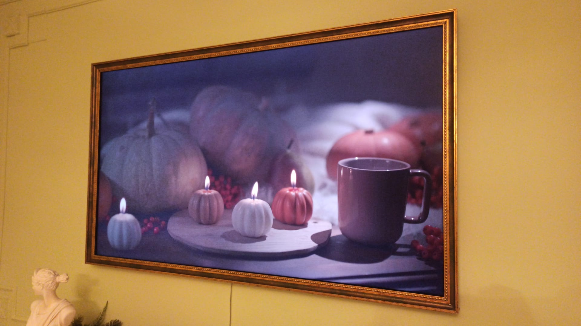

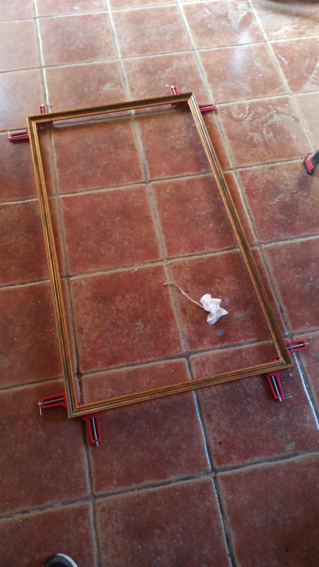

Buenas noches, hoy he hecho un marco para la tele, para estas cosas se echa en falta una ingletadora, pero me las he apañado con la sierra de mesa
Es el taladro múltiple de 21 agujeros.
Ah, bien!! Las brocas eran las de otro dia que enseñaste entonces???

Si las broca fresas son para el taladro.

Peleando con el taladro multiple!
Le he puesto ruedas he desmontado y engrasado las piezas yahora a pasarlo a monofásico
Hola compañero.
Creo que has hecho una buena compra. Con ese tipo de máquina se adelanta mucho a la hora de taladrar los agujeros para los torillos y la cremallera de los portaestantes de todo tipo de módulos.
Animo con esa puesta a punto.
Los talleres grandes que se han pasado a CNC, se deshacen de estes taladros y he aprovechado la oportunidad para comprar.

En mi opinión eso no debería ser así, no veo incompatible comprar un CNC y seguir teniendo un taladro múltiple, es más, no sé lo aconsejaría a nadie porque las dos máquinas deberían complementarse la una con la otra.
No he trabajado nunca con el, pero veo que será un antes y un después en la constitución de armarios y cajoneras.
Ya verás como sí, sin duda. Bajo mi punto de vista, si la máquina está bien cuidada has hecho buena compra.
esto me interesa, que en la nave solo tengo 220 y como es de alquiler, paso de gastar dineros dando altas de 380 y tal…
Se puede cualquier maquina pasar a 220?
que opciones hay?
