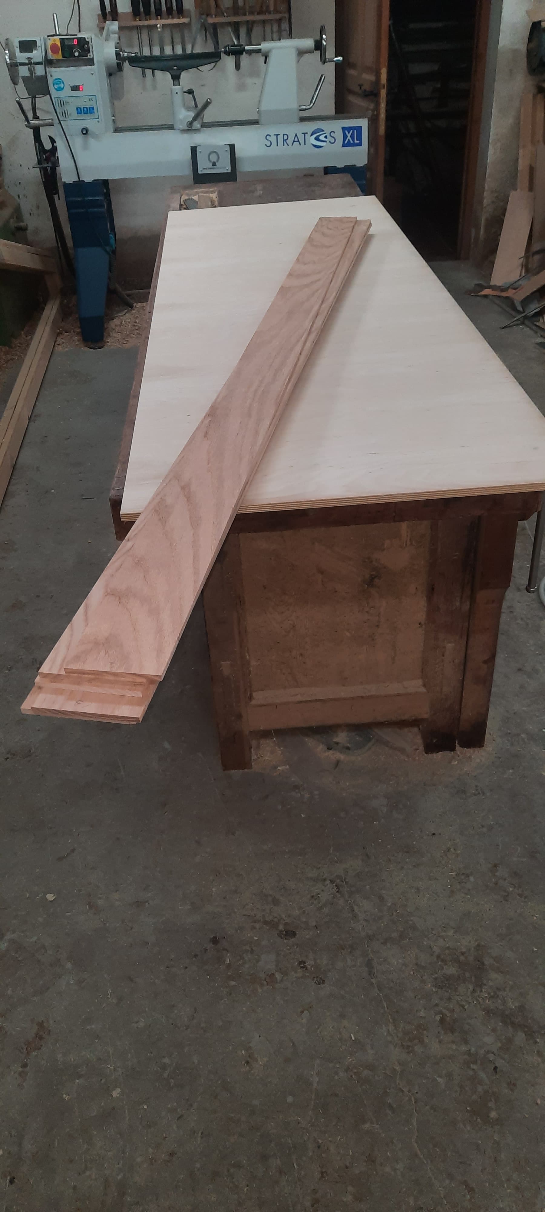

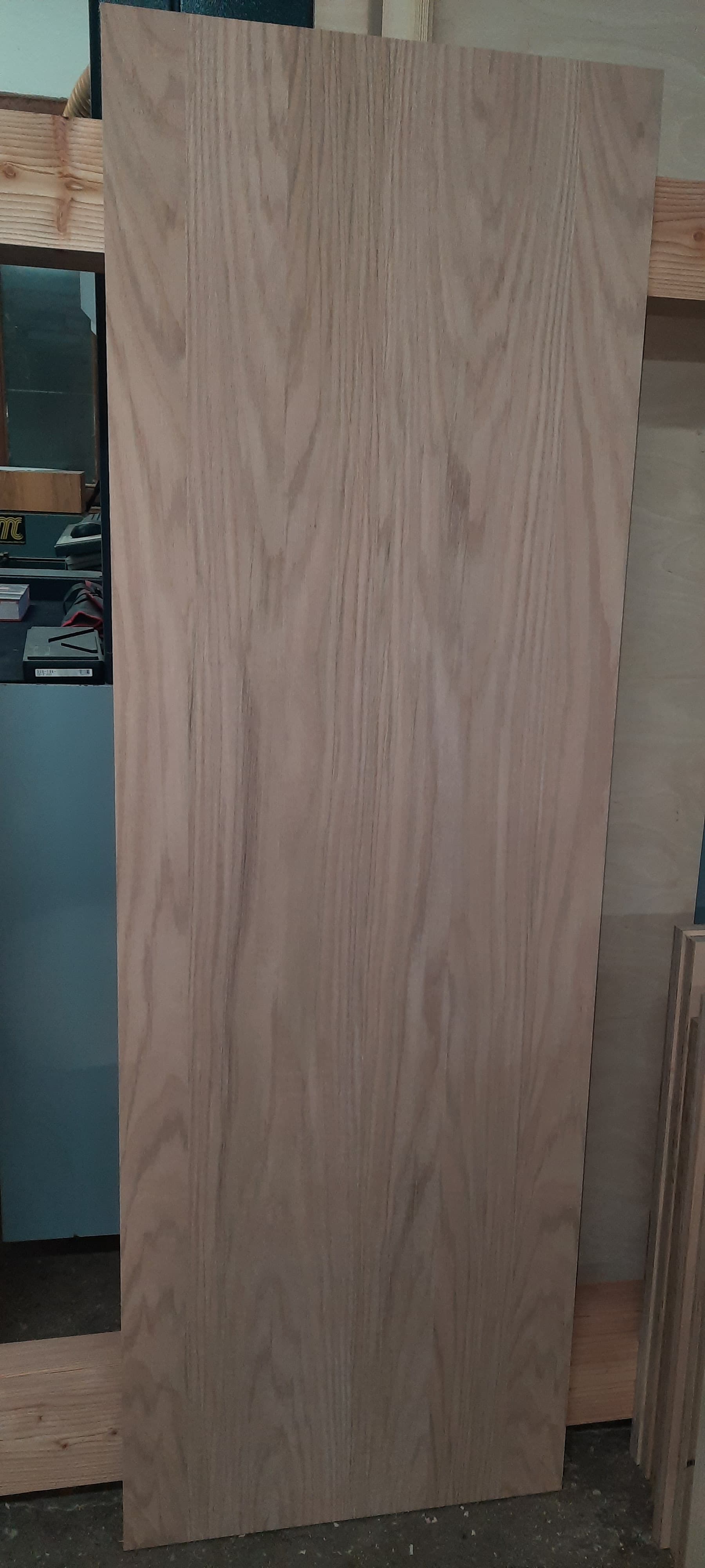

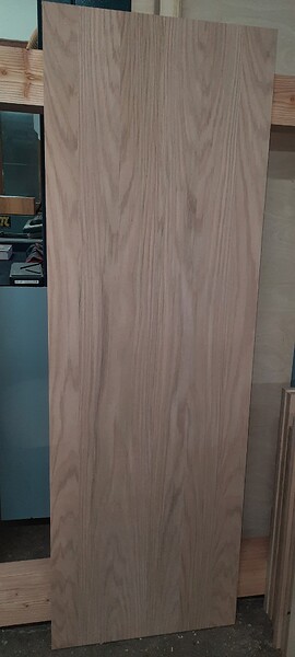

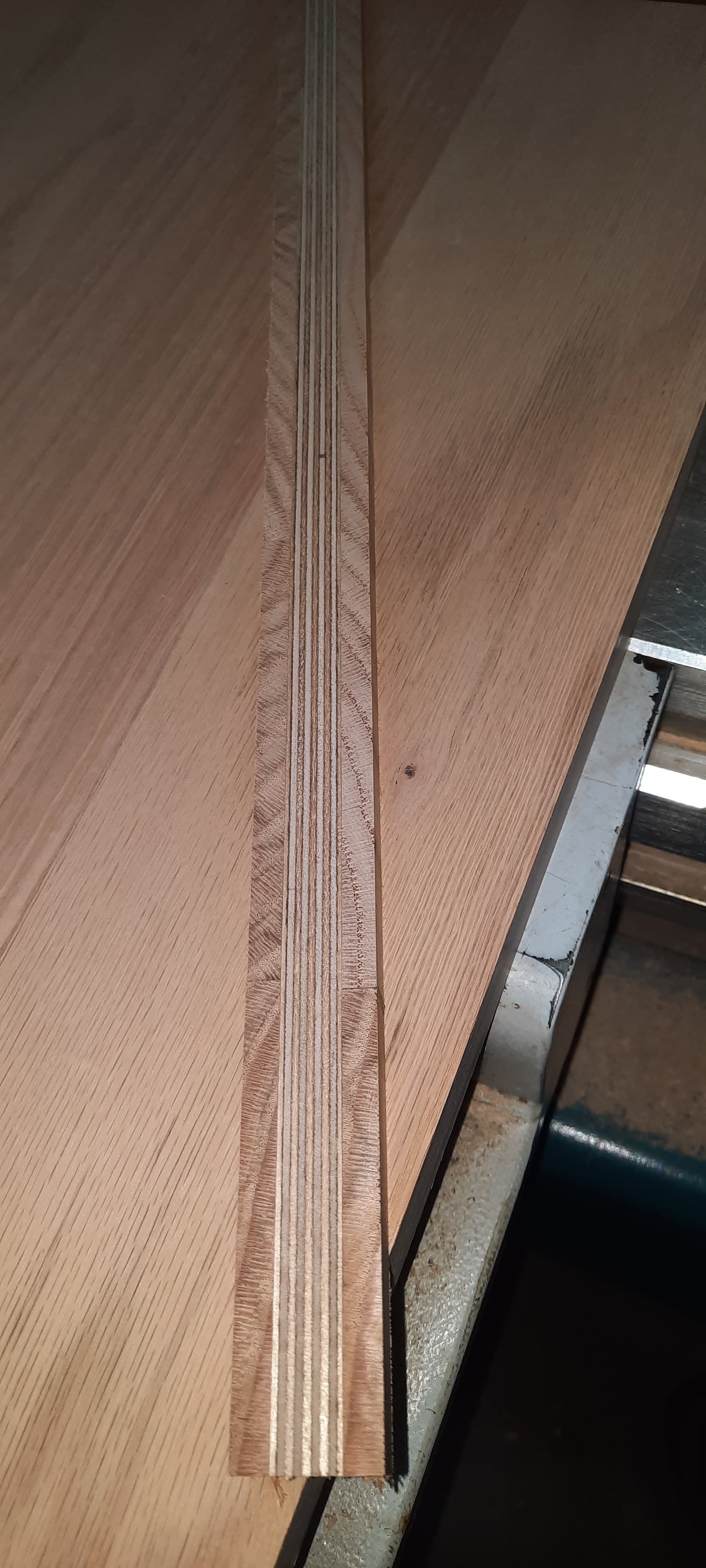

Yo ando liado con una cocina. Hoy haciendo las puertas, con tablero contrachapado y roble macizo.
Van a ser unas puertas un tanto especiales… a ver que sale de todo esto o a ver si va todo pa leña :see_no_evil_monkey: ya os contare…

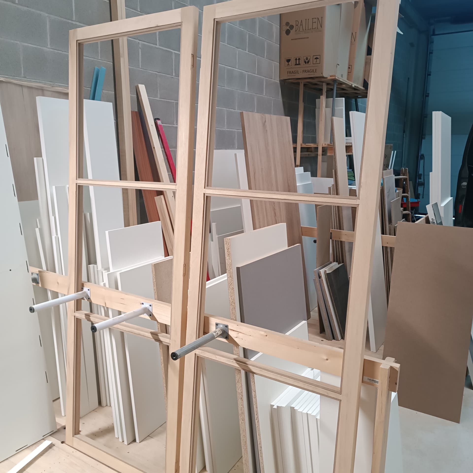

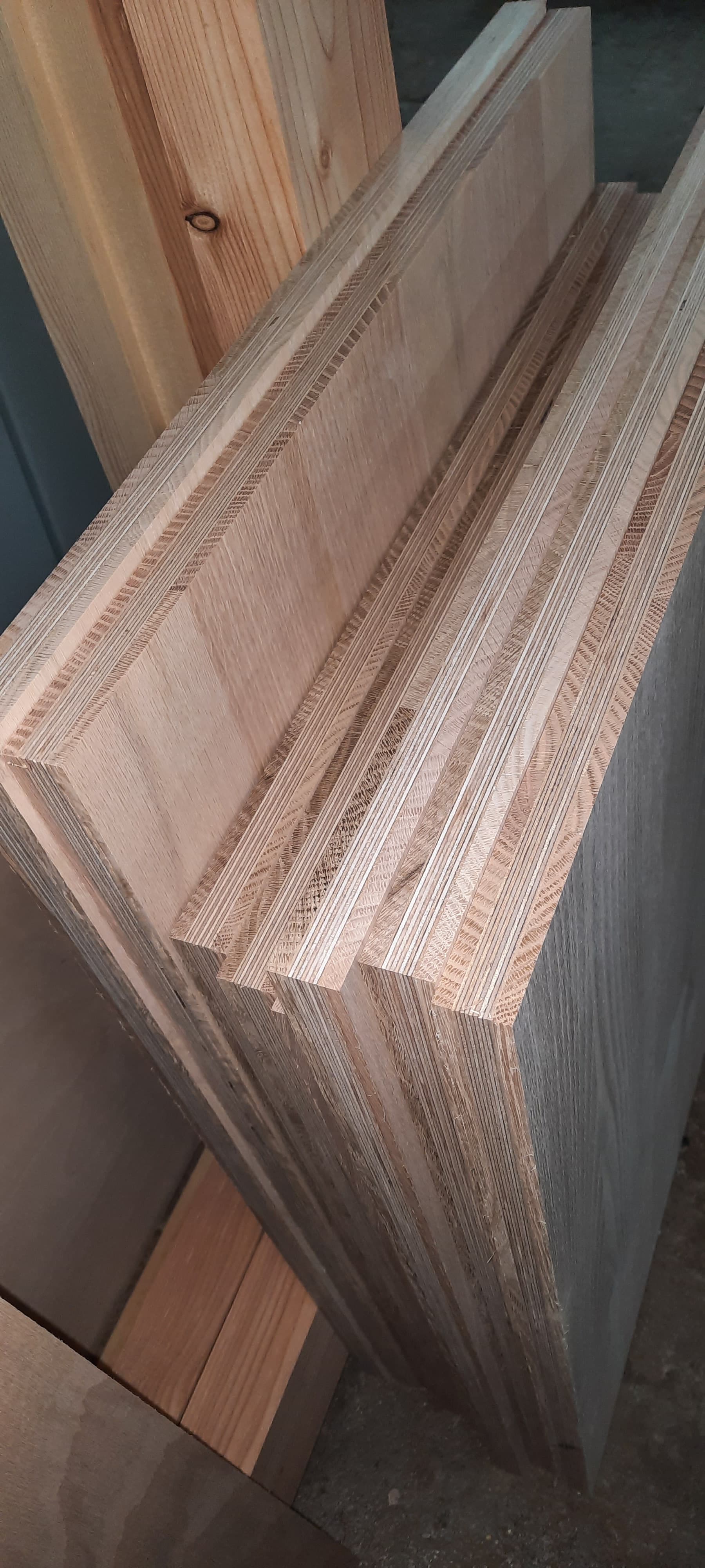

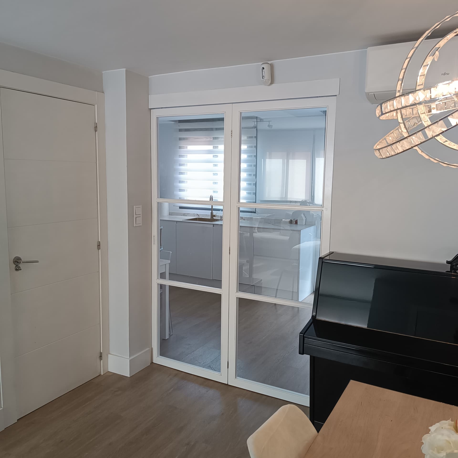

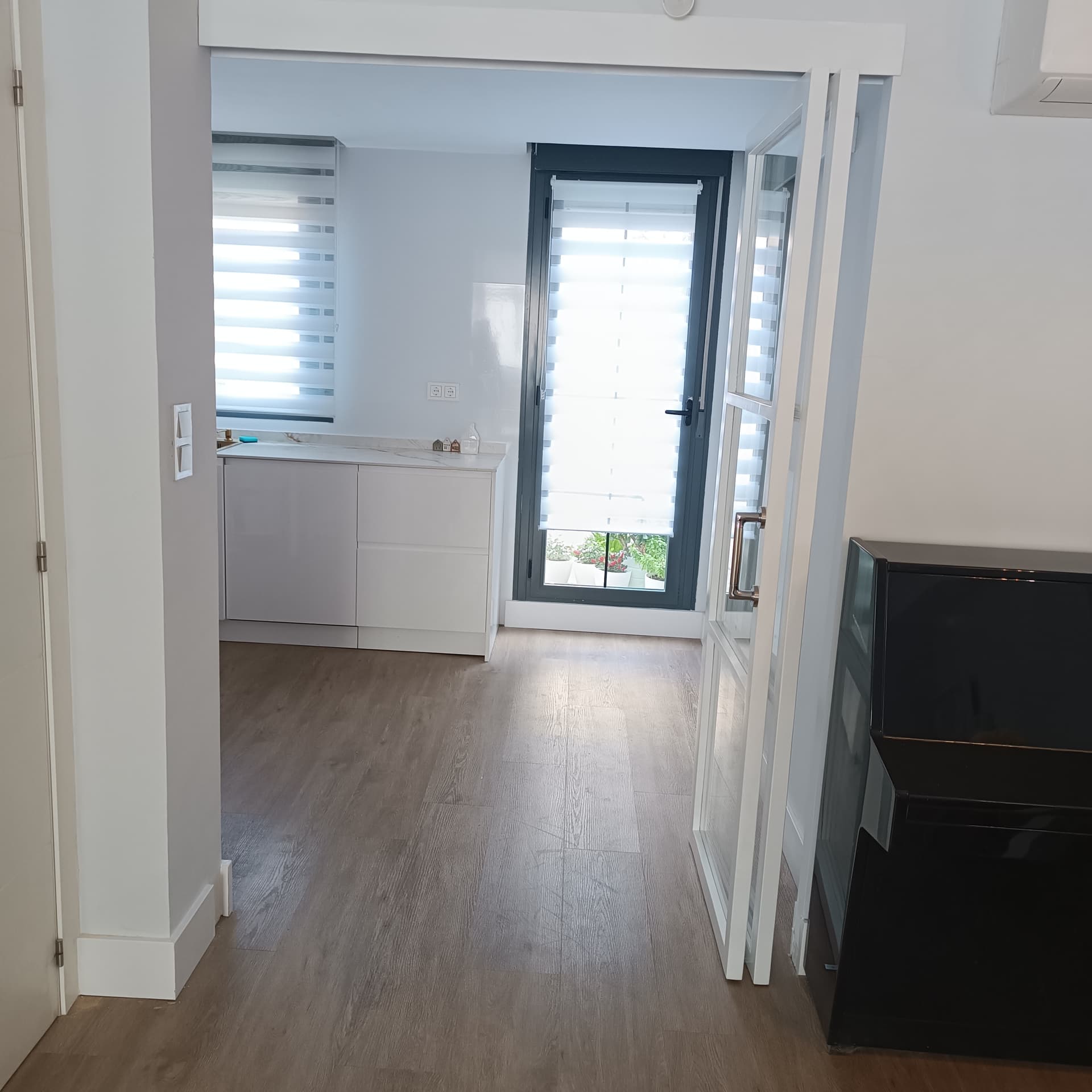

yo hoy he puesto unas puertas que tuve que fabricar a medida, en madera de samba, como me recomendó @Angel .(ningun almacen me vendia nada parecido…)
Que por cierto, que gustazo, perfiles totalmente rectos, nada que ver con el pino, que no he visto una pieza recta en la vida
El acabado de las puertas en general bien, que no estoy acostumbrado a este tipo de trabajos, y el lacado, pues me ha dado guerra, (mi compresor no vale para eso), no vuelvo a lacar nada sin cambiar de compresor, me ha costdado mil manos de masilla, lija y pintura para disimular las vetas de la madera (tambien inexperiencia, la proxima ya se lo que no hacer).
Son dos puertas plegables
8 Me gusta
Muy chulas!! La samba (o ayous) es una madera simplona, sin mucha gracia de veta y muy blanda, pero da gusto trabajarla porque sacas listones y es rarisimo que tuerzan. Ademas no tiene defectos, es todo igual y queda un acabado muy bueno, lija muy facil, encola muy bien, para lacar es muy buena y el precio es bastante bueno, algo mas caro que pino pero merece la pena para segun que trabajos.
