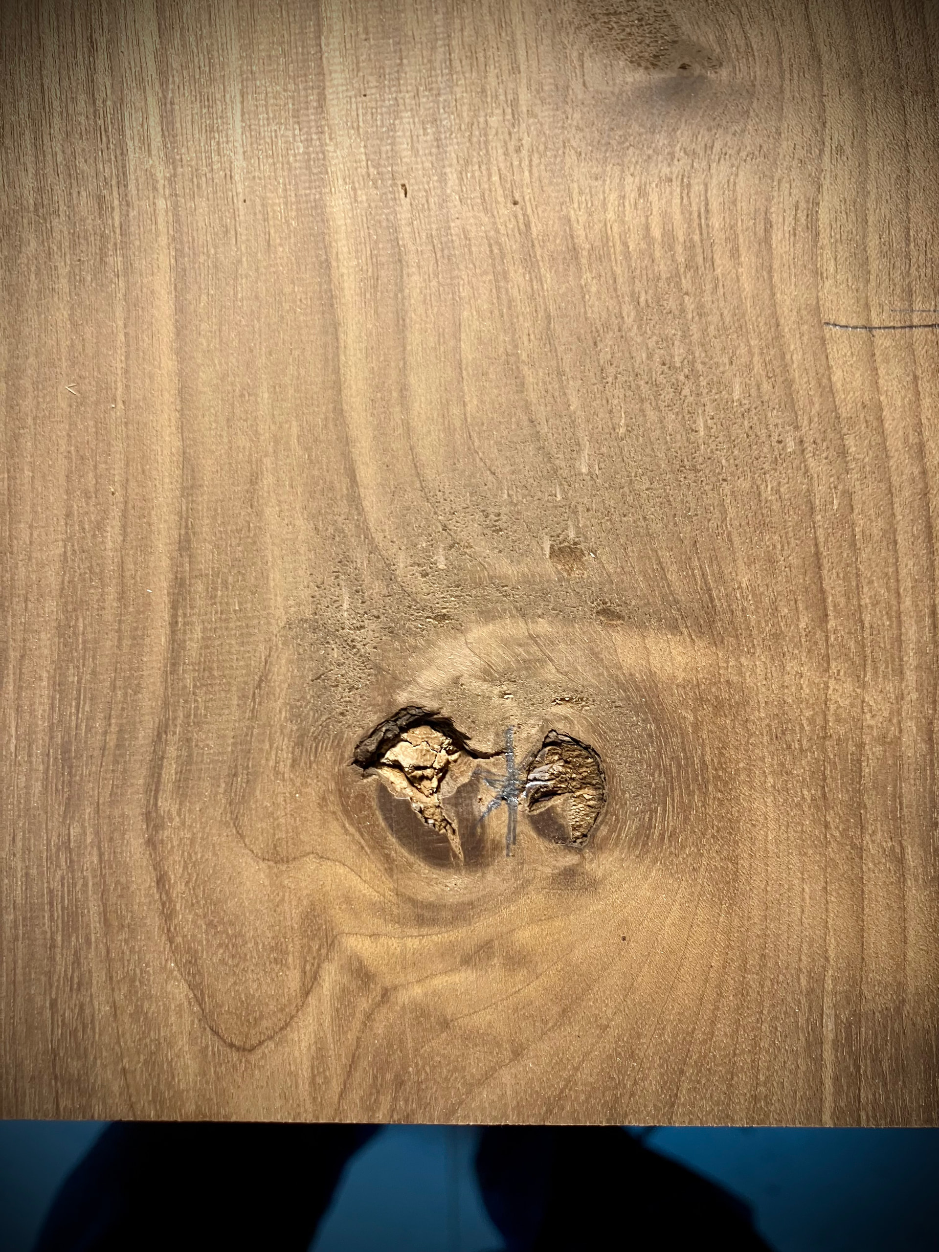

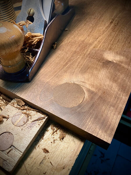

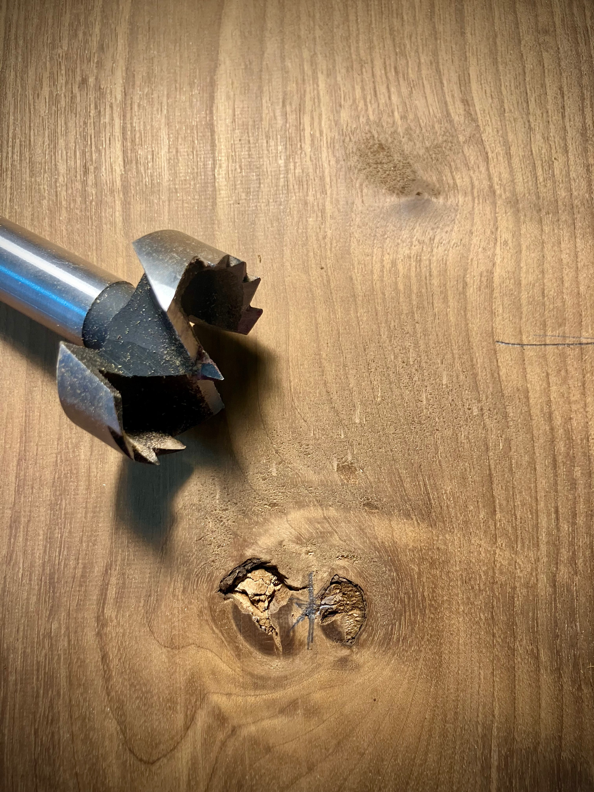

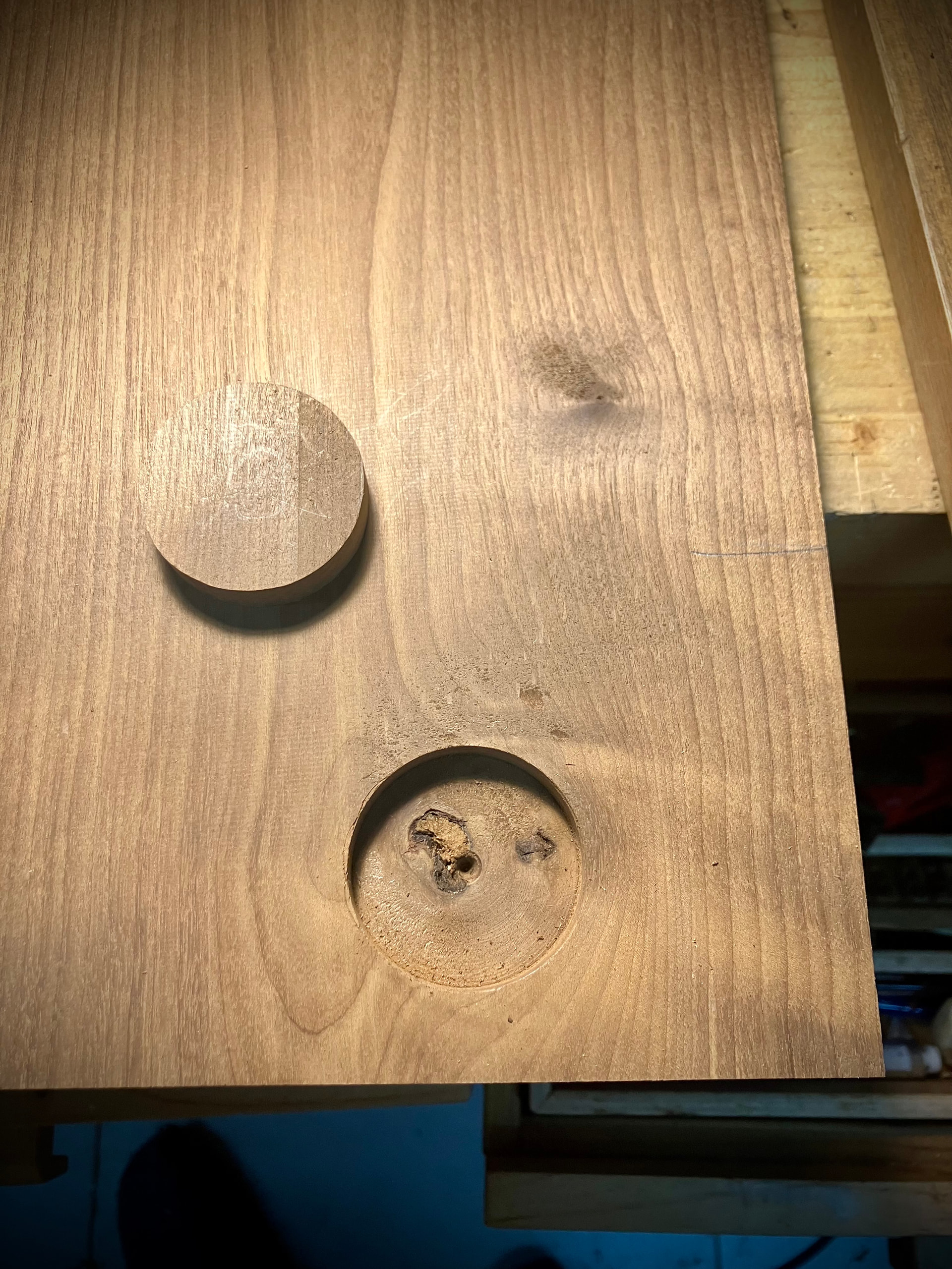

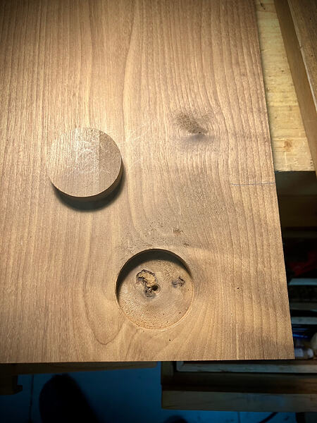

Saneando unos nudos que , como no atraviesan la tabla de cara a cara, he dejado para la parte interior de la carcasa de una consola que estoy empezando. De momento solo cepillar, regruesar y encolar tablas para formar los tableros de la carcasa.
9 Me gusta
Bien resuelto!, aunque yo lo habría llenado de epoxi con tinte un pelín oscuro. Pero es pura preferencia estética.
Yo es que le tengo manía al epoxi y ni para los nuditos pequeños . Prefiero las barritas cera de color .
Con que hiciste el tapón? A pulso? La verdad es que queda muy disimulado. Eso si a mi la verdad es que ese tipo de nudos, que no molestan mucho, me gusta dejarlos quedan bonitos y le da un aspecto más natural a la pieza
Lo hice con la sierra de cinta y una plantilla para hacer círculos de las muchas que hay en YouTube. Luego lijar el círculo un poco hasta que entre.
