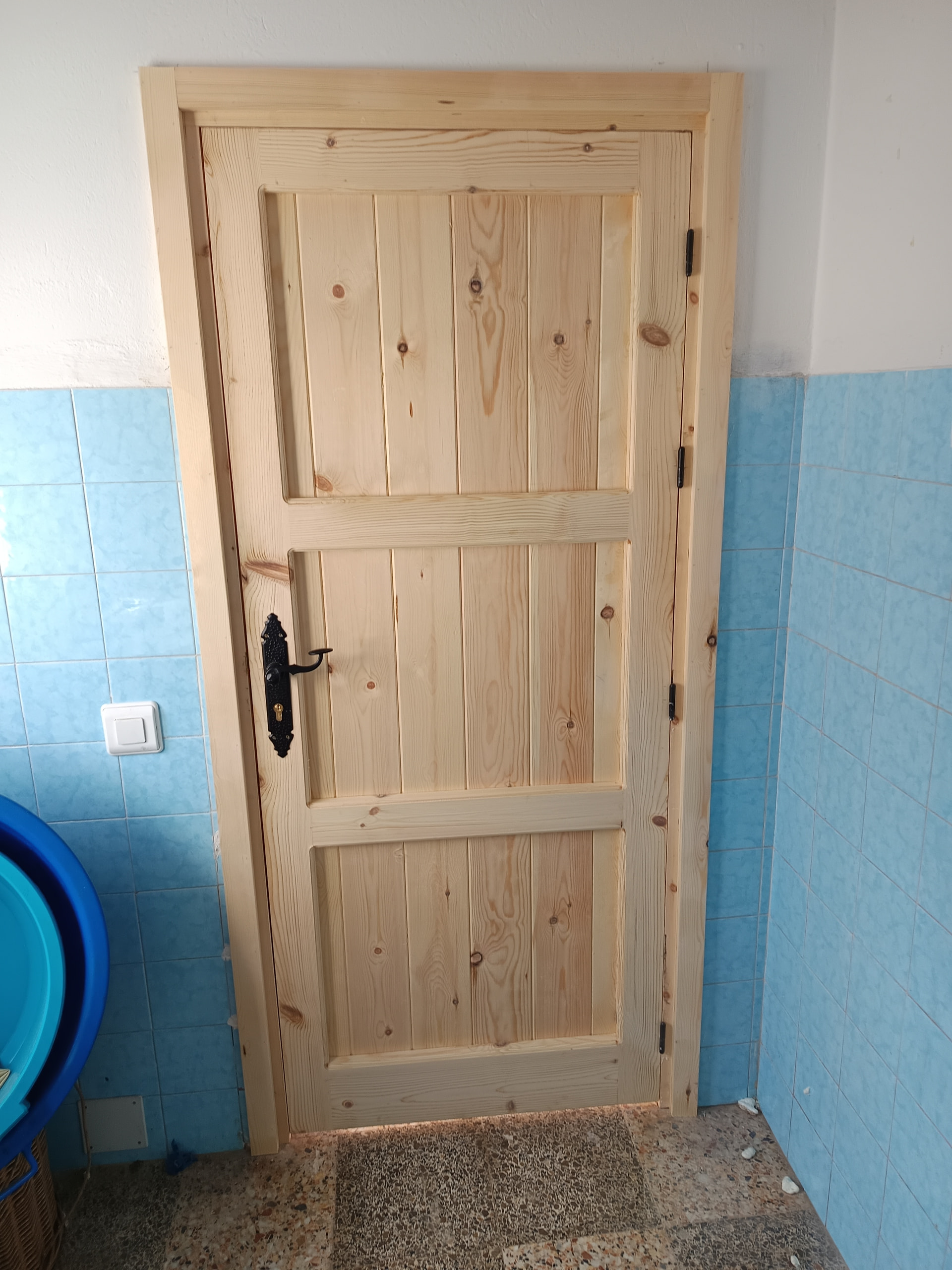

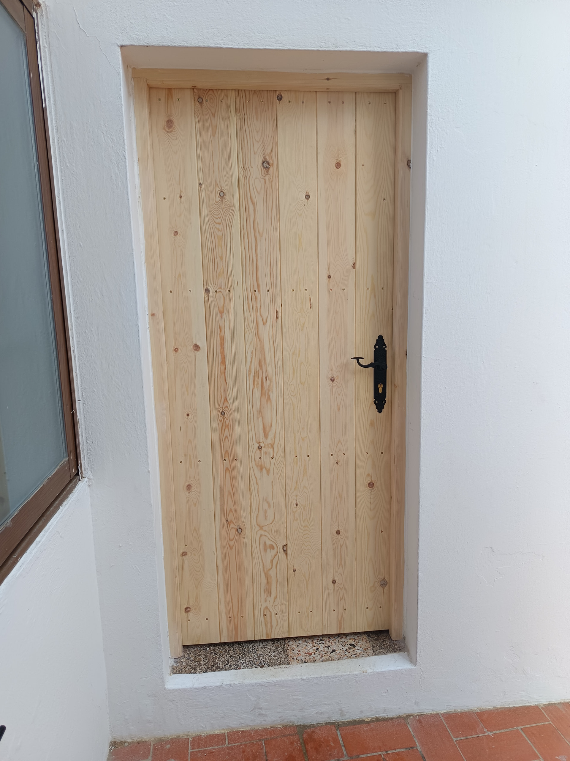

Bueno pues yo cuando el foro, wallapop, YouTube,y otras redes me dejan un poco de tiempo libre hago alguna puerta o lo que se tercie….
18 Me gusta
Muy chula.
Esta barnizada?
No está en crudo, se le dará un poco de color para oscurecer la un poco y que esté más acorde con la carpintería que ya hay en la casa.
Está muy bien la puerta. La has hecho con caja y espiga o con tarugos/domino? Veo mucha gente profesional que la hace con tarugos gordos, igual las empiezo a hacer así, más rápido y se ve que resulta bien.
Con la domino 700 y tacos de 14 .

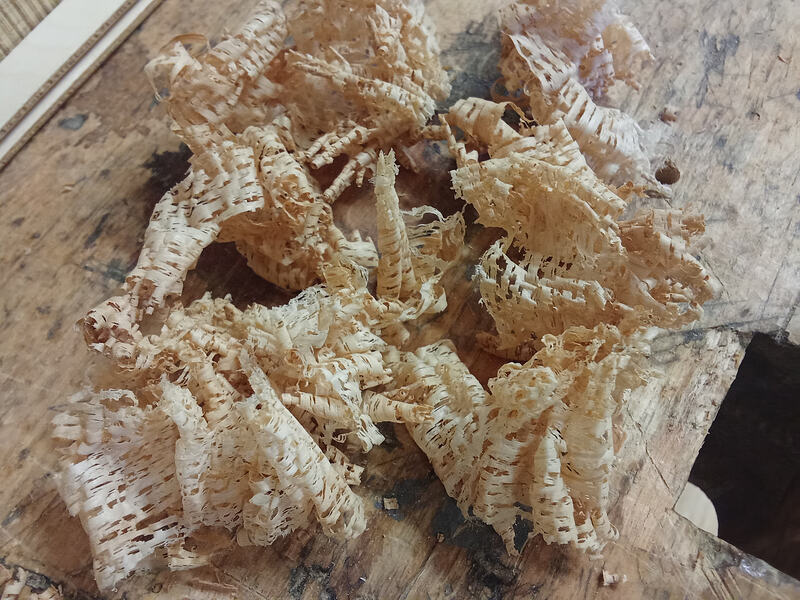

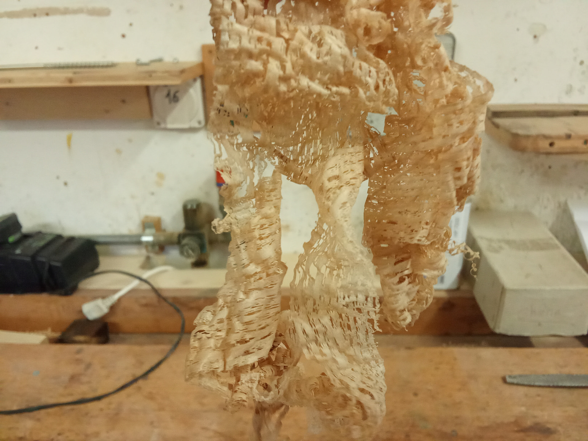

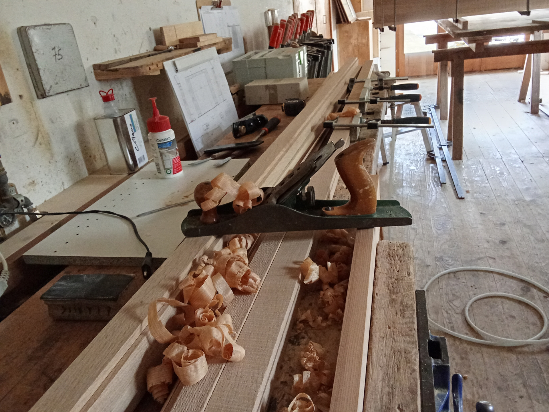

Buenos días, probando el cepillo

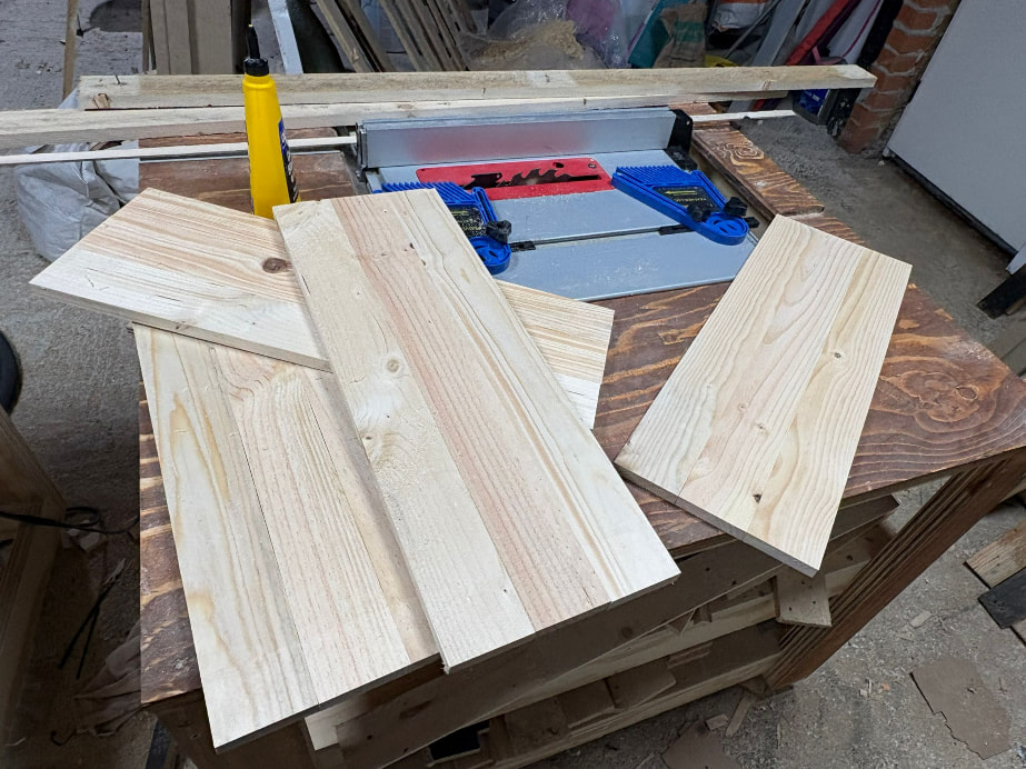

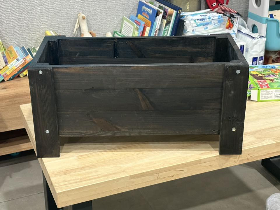

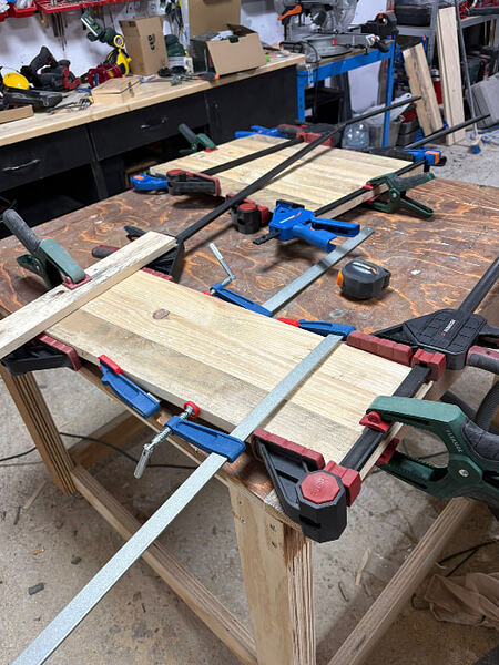

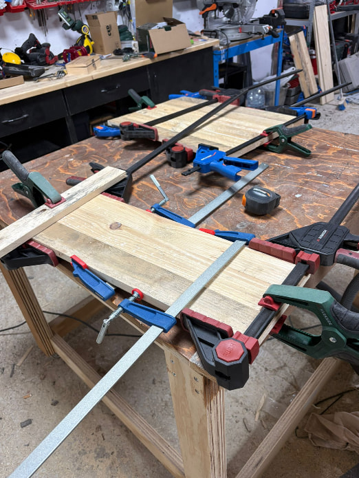

Para las curradas que os dais por aquí es poquilla cosa, pero la jefa me pidió unas jardineras y hacerle los encargos es la mejor manera de que vea con buenos ojos que eche tiempo en el taller y me compre cosillas jejeje.
Está hecha con madera de palets y pintada con lasur color ébano que me gusta mucho. Tengo que hacer un par mas, ayer en un ratillo corté las tablas y las encolé, hoy tocó cepillaras… a ver si mañana puedo estar mas de media hora o una hora en el taller para que me rinda un poco mas jejeje

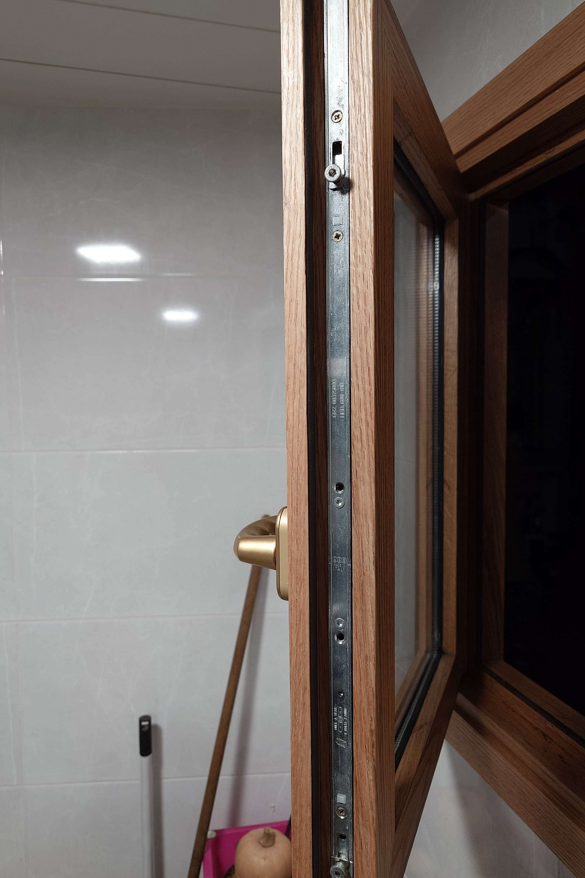

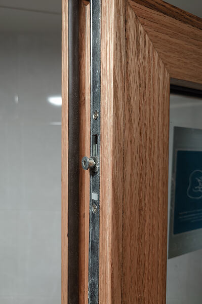

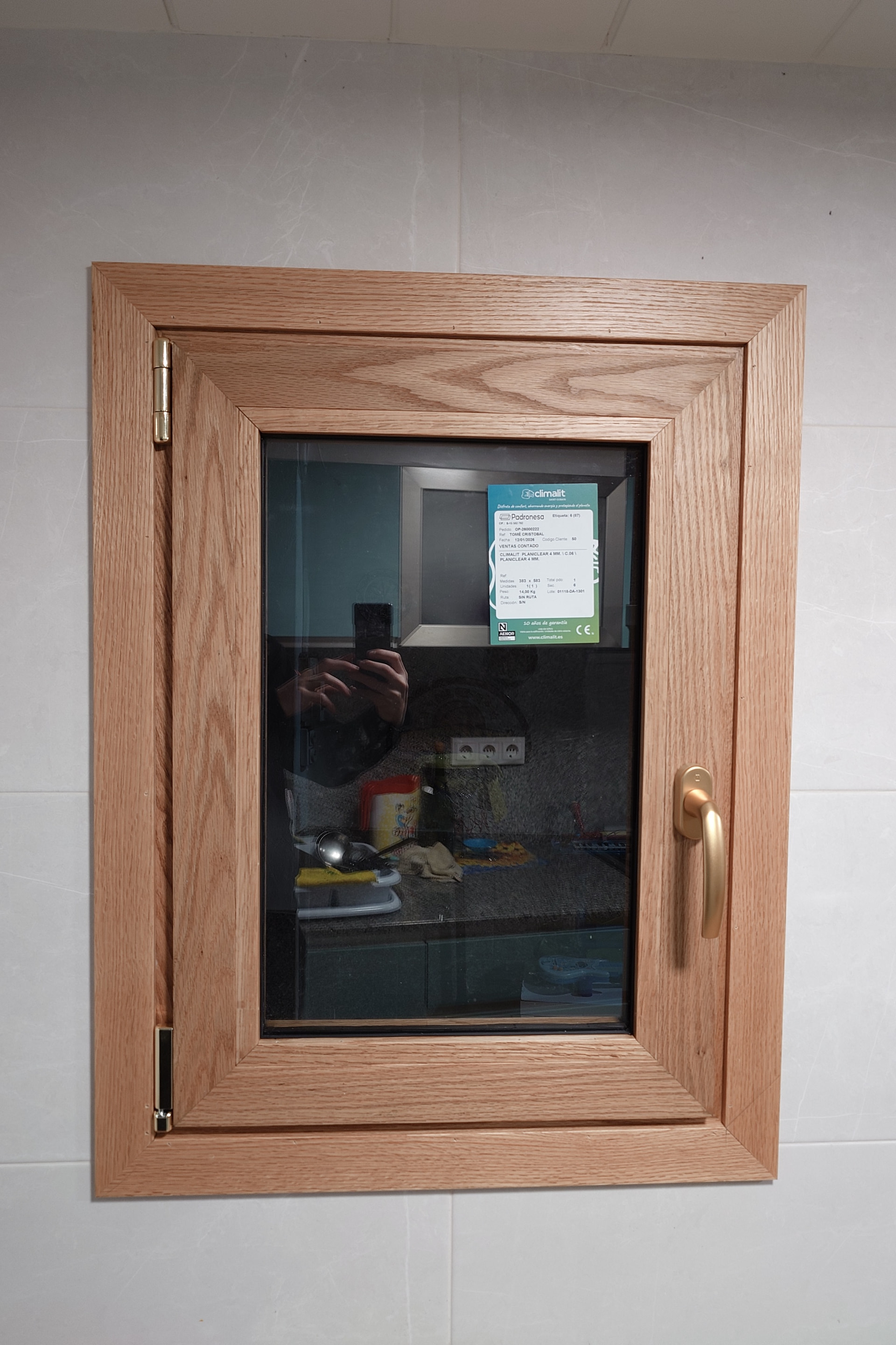

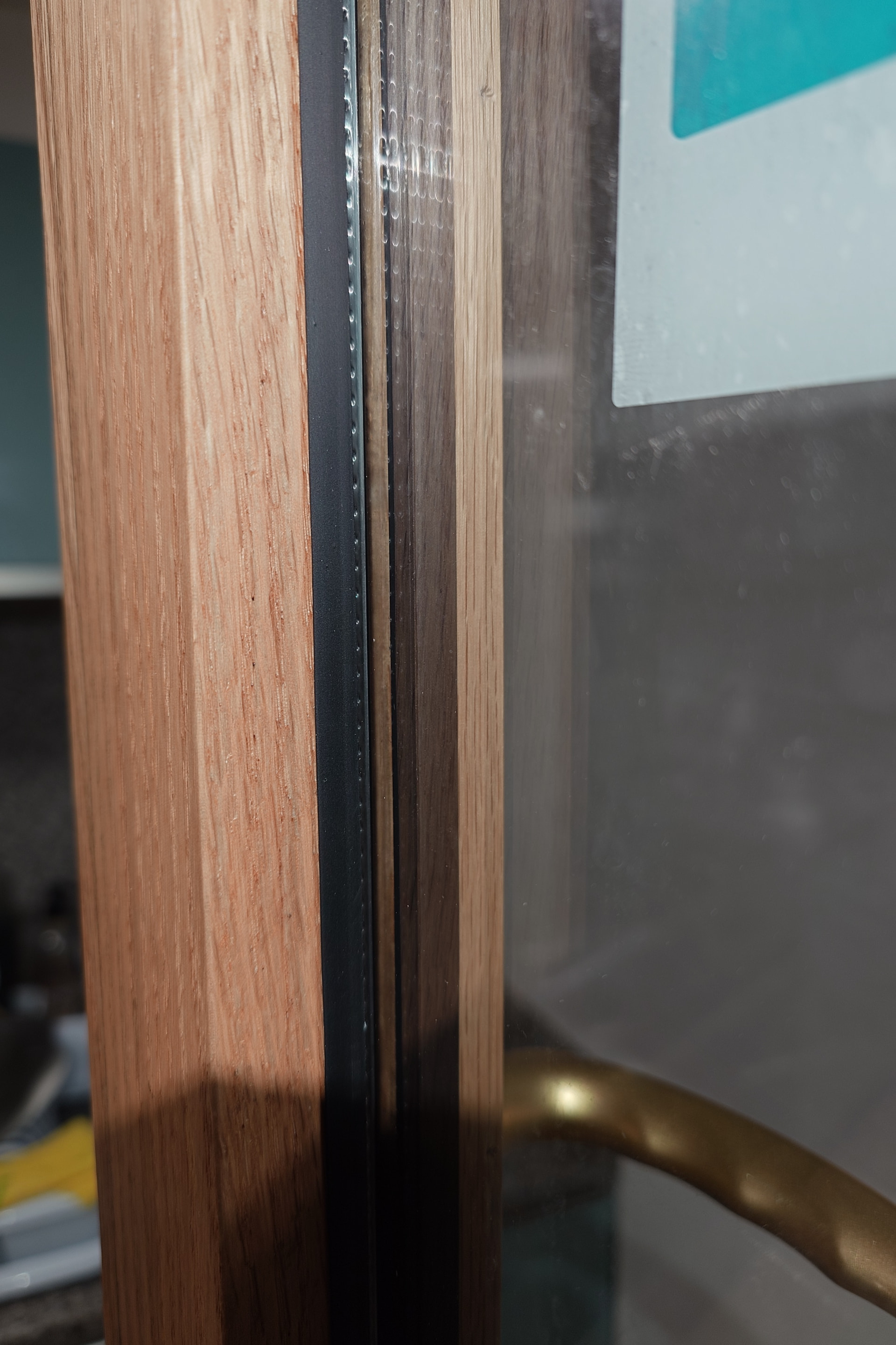

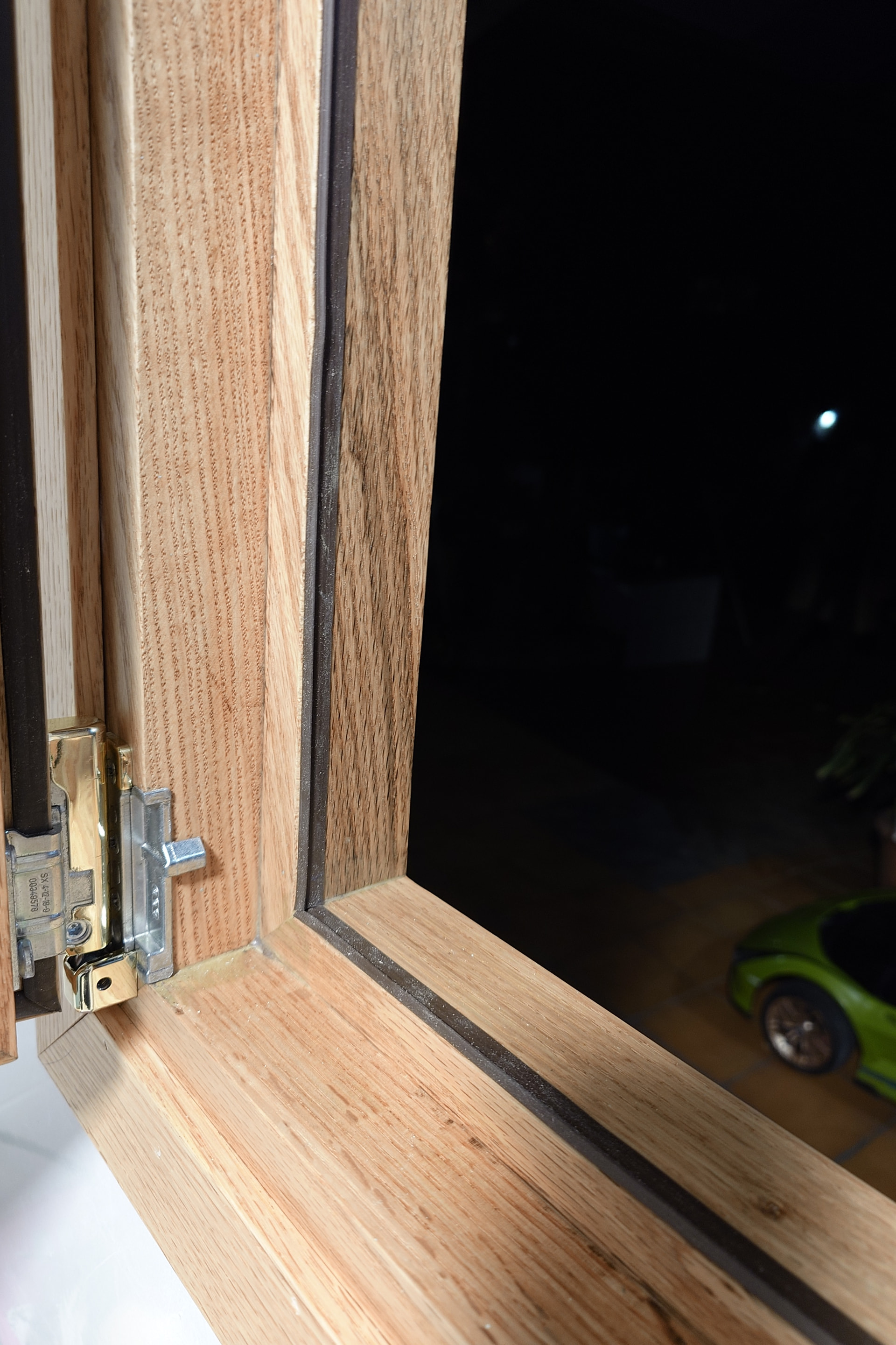

Mi primera ventana. Aún le faltan algunos remates, sellar los clavos y alguna junta, y todo el revestimiento del lado opuesto.
Para ser la primera vez ni tan mal. Pero si que hay algunos detalles que no me acabaron de convencer, y el dia que haga otra los cambiaré.
Decir que está en un lugar cubierto, no le dará la lluvia ni el sol.
8 Me gusta
Pues yo la veo muy bien, hacia tiempo que no veía ventanas con juntas a inglete.
A mi me gusta, se ve muy bien.
Eso es uno de los detalles que cambiaría.
Me da la sensación de que a la larga puede dar problemas, y es más dificil de encolar.
Lo hice así pensando que los canales de las gomas no me coincidirían. Pero estaba equivocado.
Esta muy bien @Leandrinho , eres bueno con la madera!! Con los cierres antivandalismo de AGB hay que ir bastante fino, no deja mucha tolerancia… No la has hecho oscilobatiente no?
