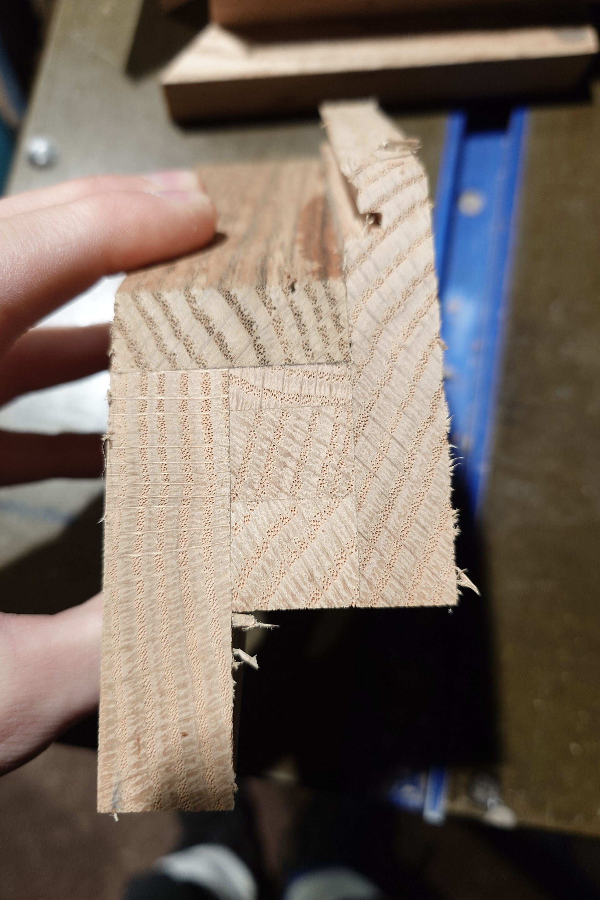

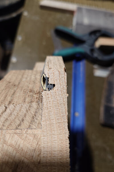

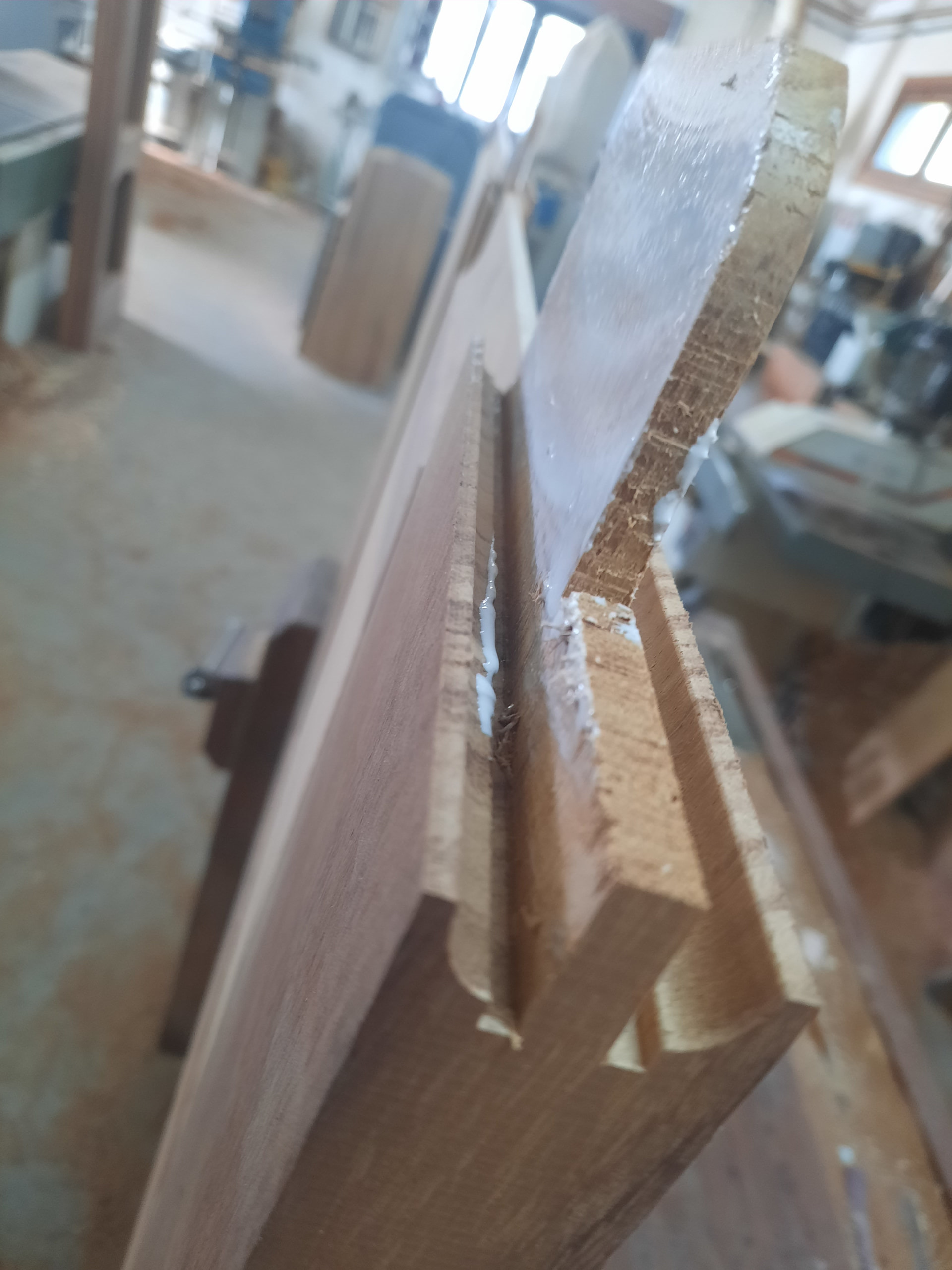

Yo tengo dos opciones:
Con goma:
Asi es como lo hacia antes, la goma lleva unos cortes y te permite hacer el angulo en la esquina sin tener que cortar.
A medio plazo esa goma expuesta al sol he podido comprobar que en unos años se pudre asi que he dejado de colocarla.
He cambiado el sector que me hacia el ranurado por otro que me hace un rebaje de unos 4x4 mm, que te permite aplicar un cordon de silicona neutra a todo el perimetro.

A donde apunta la flecha entiendo que es un junquillo con la goma ya colocada.
Si es así, como lo aprietas para que las gomas de ambos lados queden bien presionadas contra el cristal.
Yo las gomas del marco y el batientes las compré en maderas camacho más o menos a ojo pensando desde mi numa experiencia cuales me serían mejor.
La de acristalar no recuerdo donde, pero deben de ser las tipicas que se ponen en ventanas de aluminio. Yo calculé sobre el grosor que tenían, cuanto espacio debería dejar para que cupiesen y no quedasen flojas. Puse el cristal, clavé wl junquillo, y depués coloqué facilmente las gomas de un lado del cristal. Y las del otro lado mojé con agua jabonosa y con ayuda de un taco de madera y un martillo las fuí metiendo.
Por cierto, cada vez que veo esos perfiles de ventana me quedo loco con la cantidad de rebajes, ranuras, gomas y herrajes que lleva.
Hacer eso sin un kit de fresas especifico me parece imposible.
Yo para hacer los rebajes para las gomas de batiente y marco ya me las vi y me las deseé para poder hacerlas tal como marcaba el esquema de cada una de ellas.
No, eso son unos clips de plastico que se colocan con dos tirafondos sujetando el vidrio. Despues el junquillo lleva un perfilado que encaja como un clip en las piezas de plastico. Asi el junquillo no se clava con puntas y esteticamente queda mas limpio

Pero de todas formas tienes que presionar para que haga fuerza el cristal contra la goma de fuera.
O esa se coloca después del cristal?

Se coloca la goma y despues el cristal haciendo un poco de presion sobre ella, pero ya te digo que lo he dejado de hacer. Cualquier goma expuesta al sol tiene una duracion limitada. Prefiero que las gomas no esten expuestas y he eliminado todas las gomas que lo estaban
Y yo que pensaba que se ponían gomas porque eran más duraderas y fiables que la silicona.

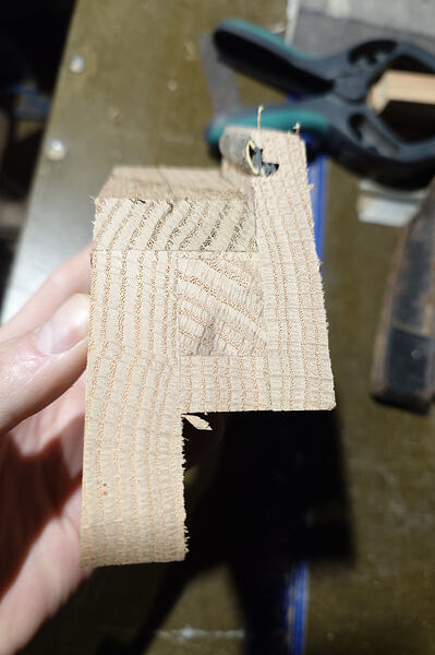

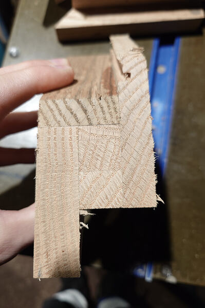

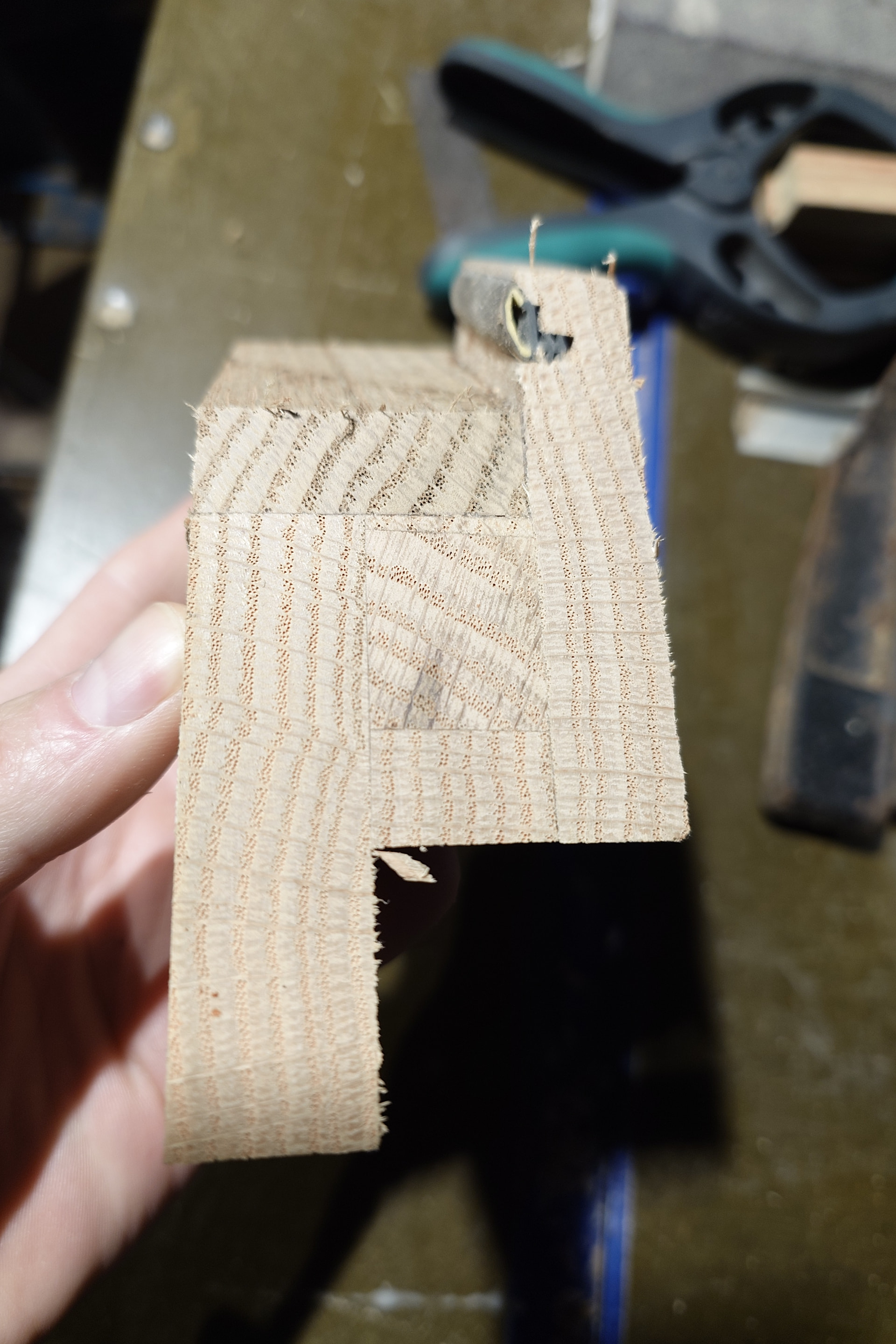

Aqui un detalle del perfil de la ventana

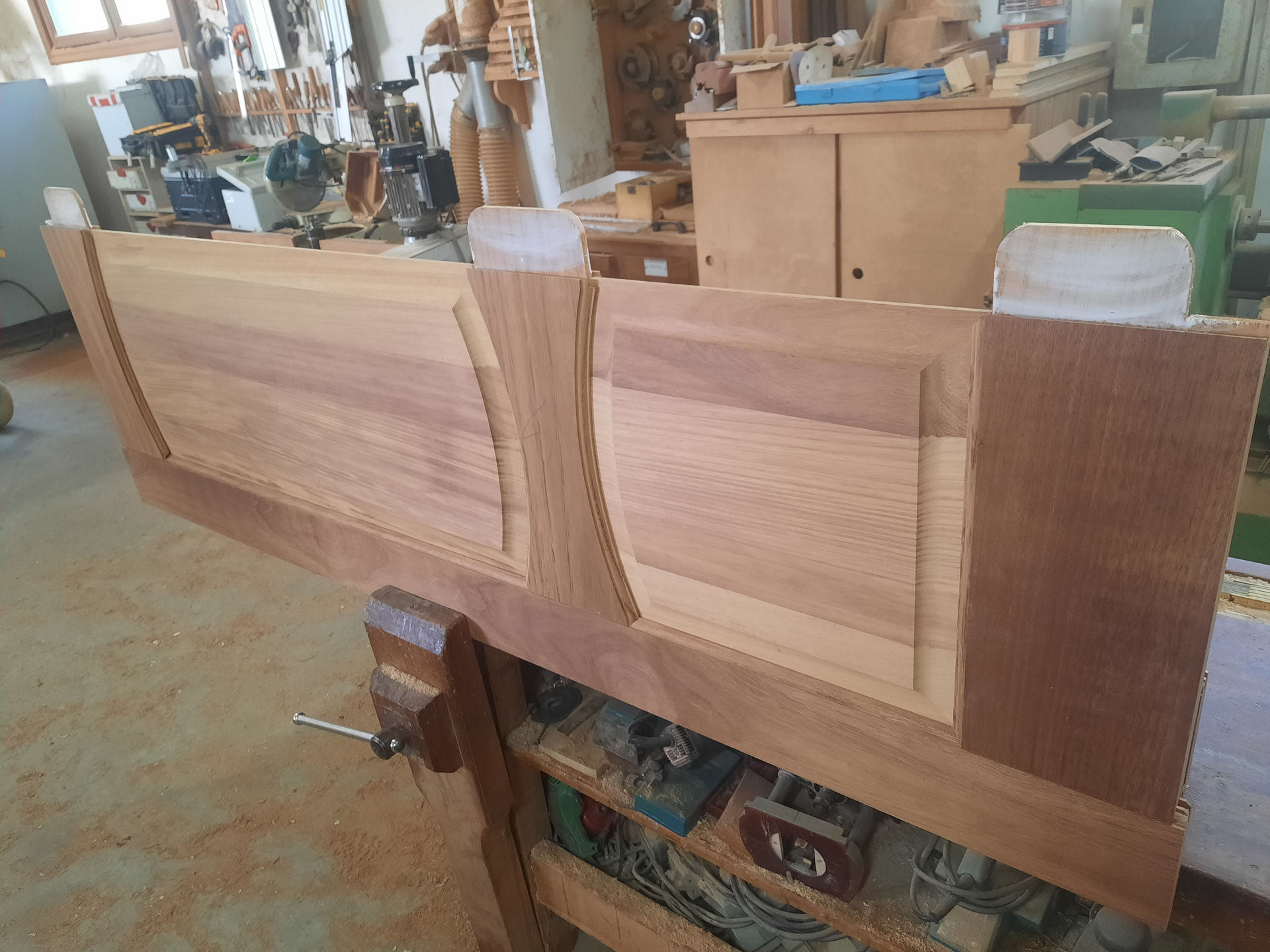

En proceso… puertas interiores de iroko… puta madera!!

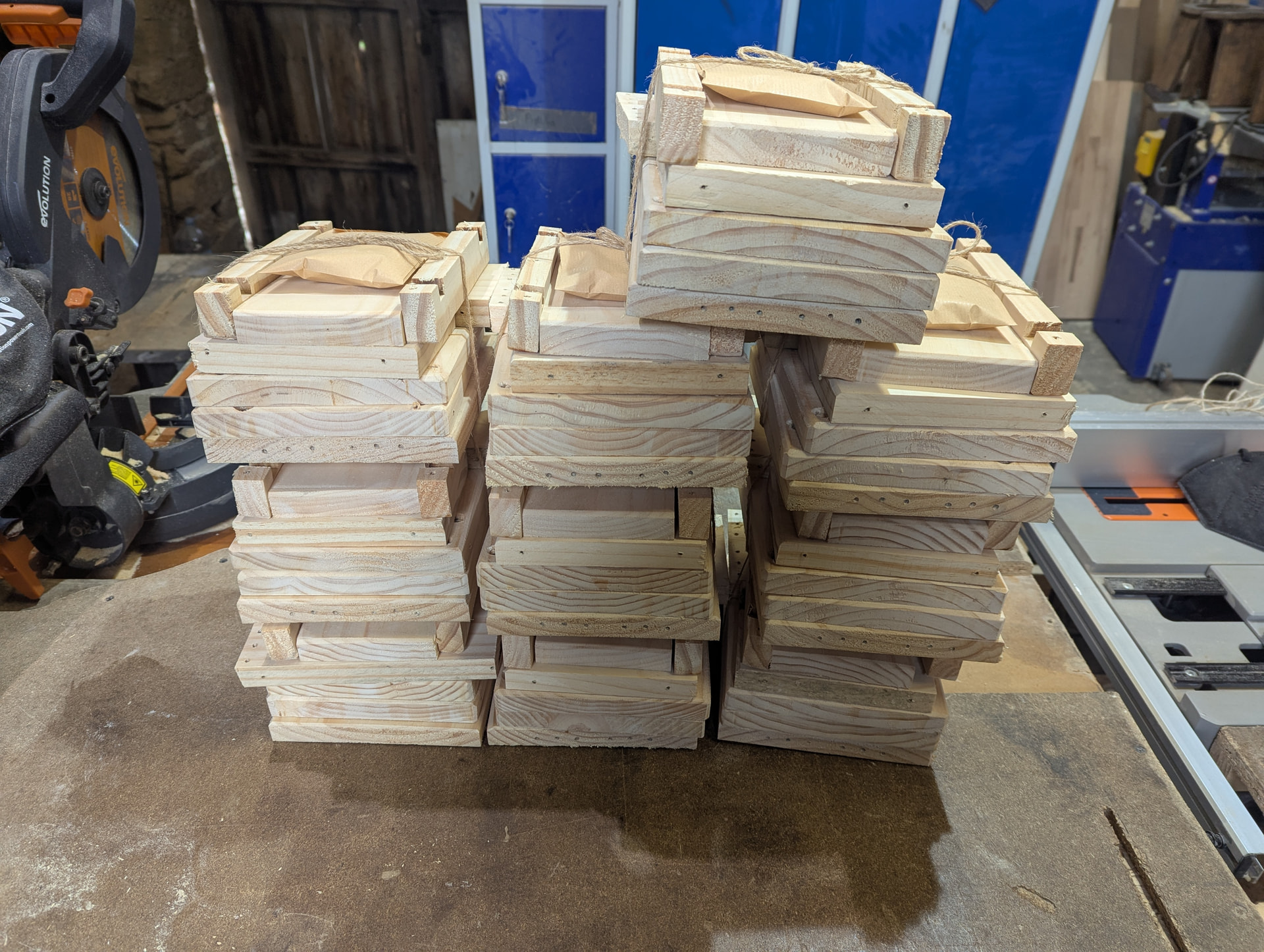

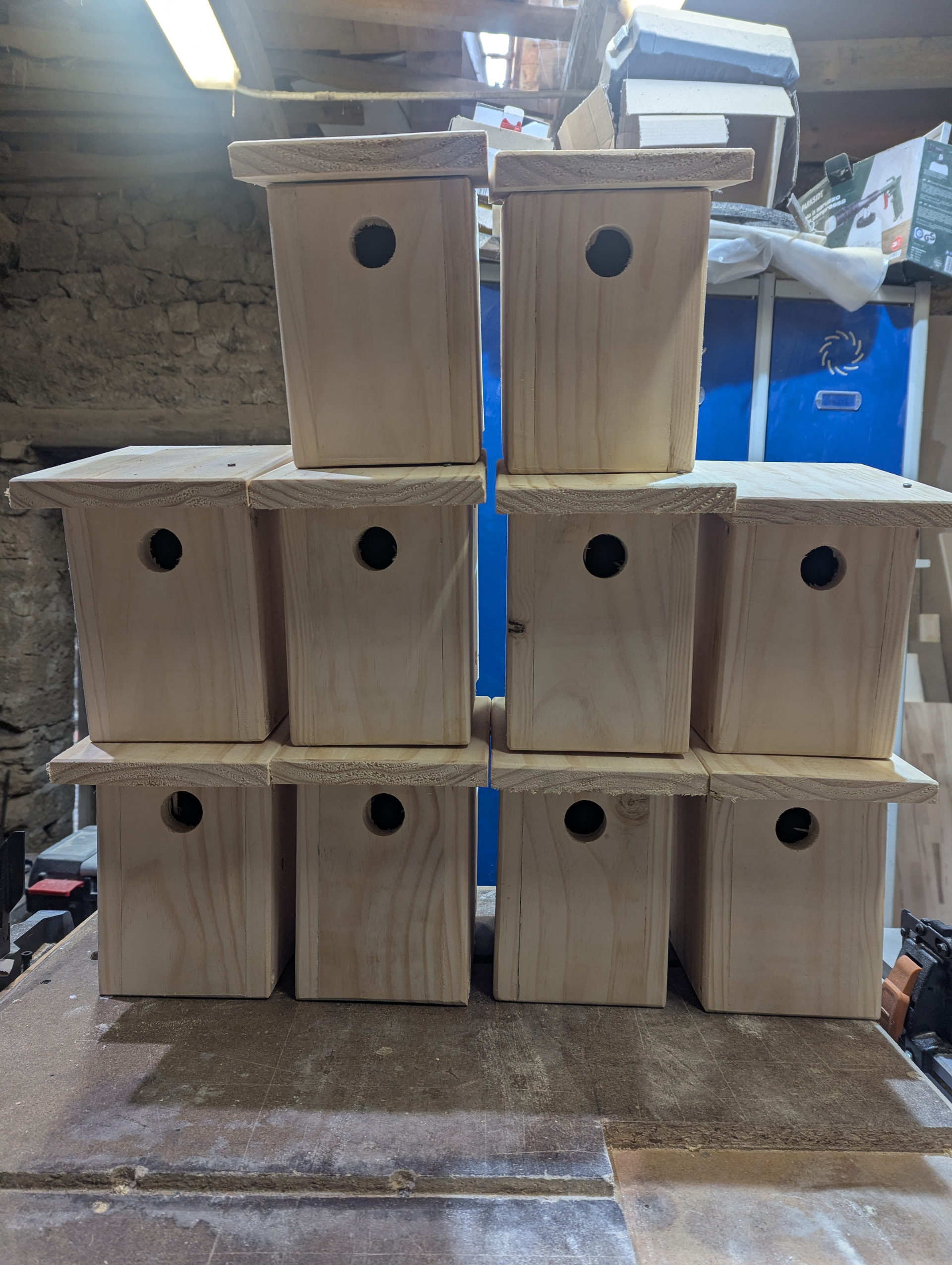

A mi hoy me tocó juntar mis dos trabajos, hacía mucho que no hacía cajas nido. Estas van para una actividad en Doñana. Primero montadas y luego ya empaquetadas para hacer el taller

Pues en estos casos mejor otra opción que no sea puerta de cuarterones

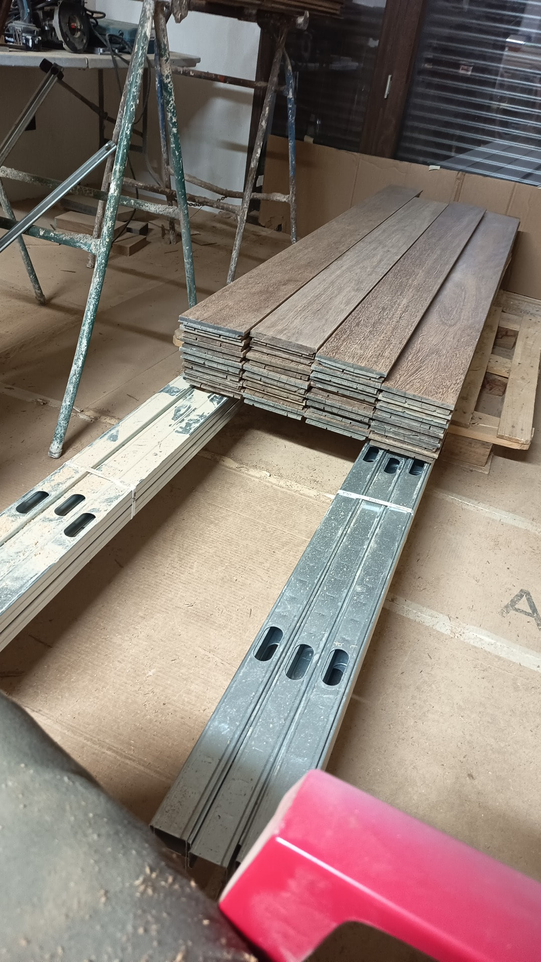

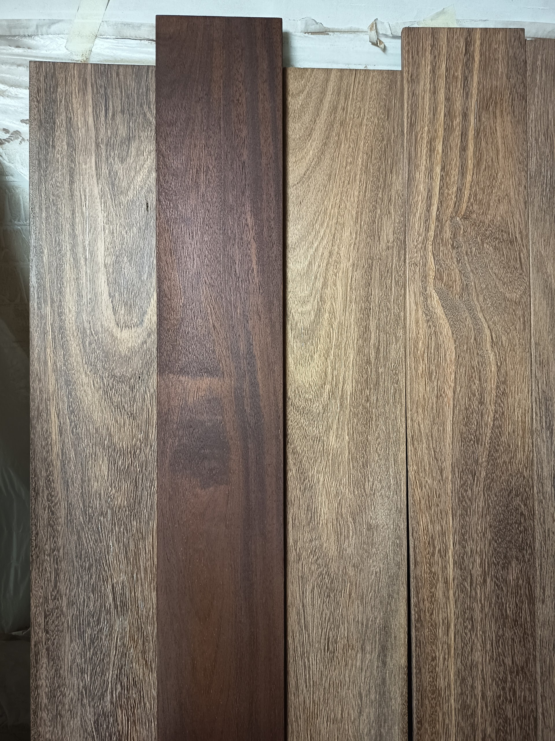

Yo aquí sigo con mi guerra personal.. 2m3 aprox llevo ya de tarima rectificada.. y me quedan aún 3 paletts dobles.
No sé si has probado el color J007 de sikkens, pero la verdad es que en iroko luce genial, me mando el comercial varias muestras y era la única que no tenía dominante naranja.
