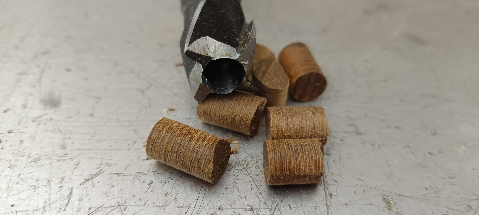

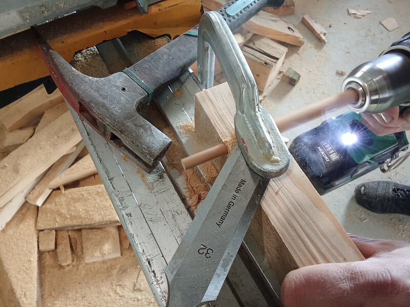

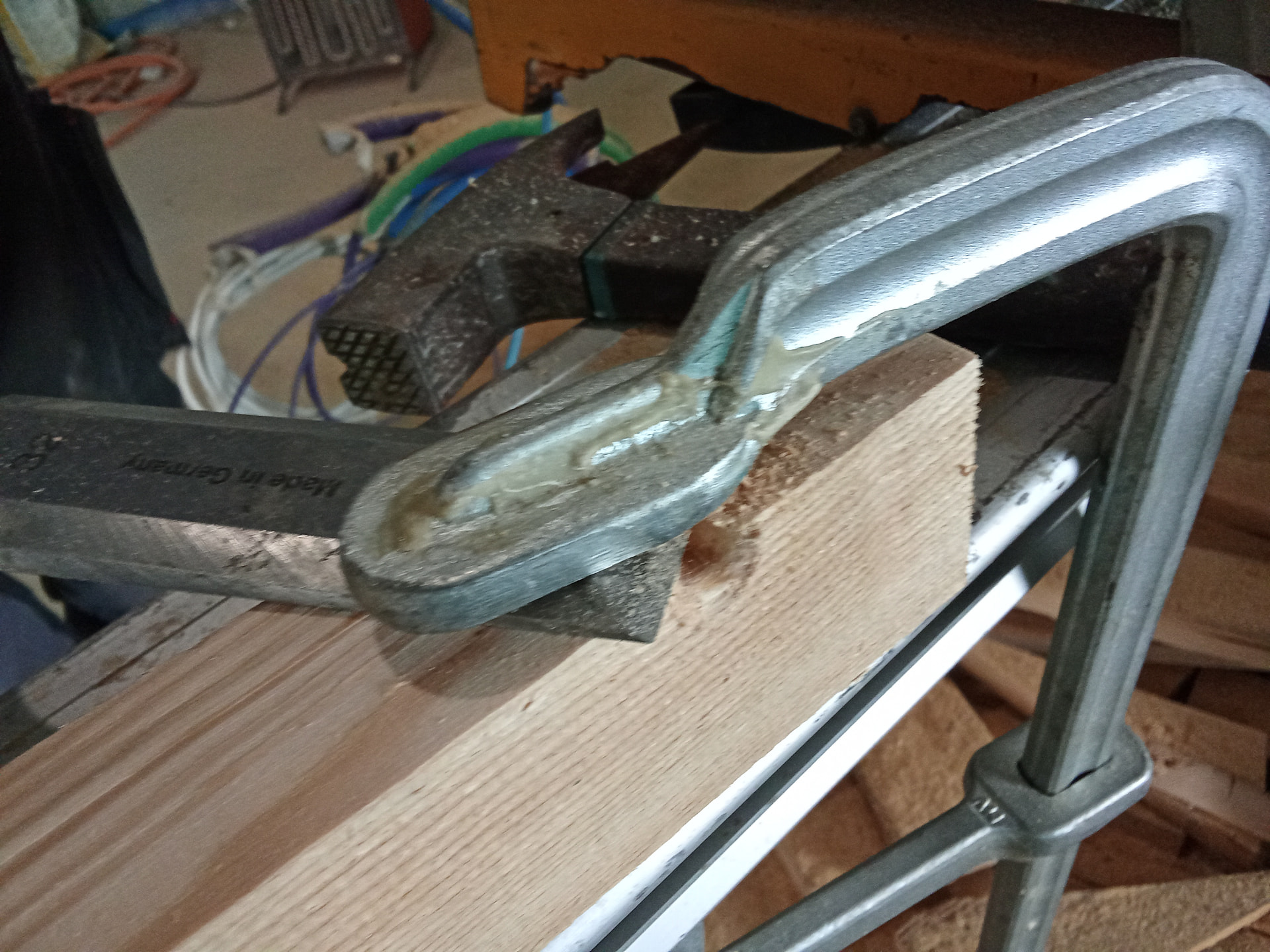

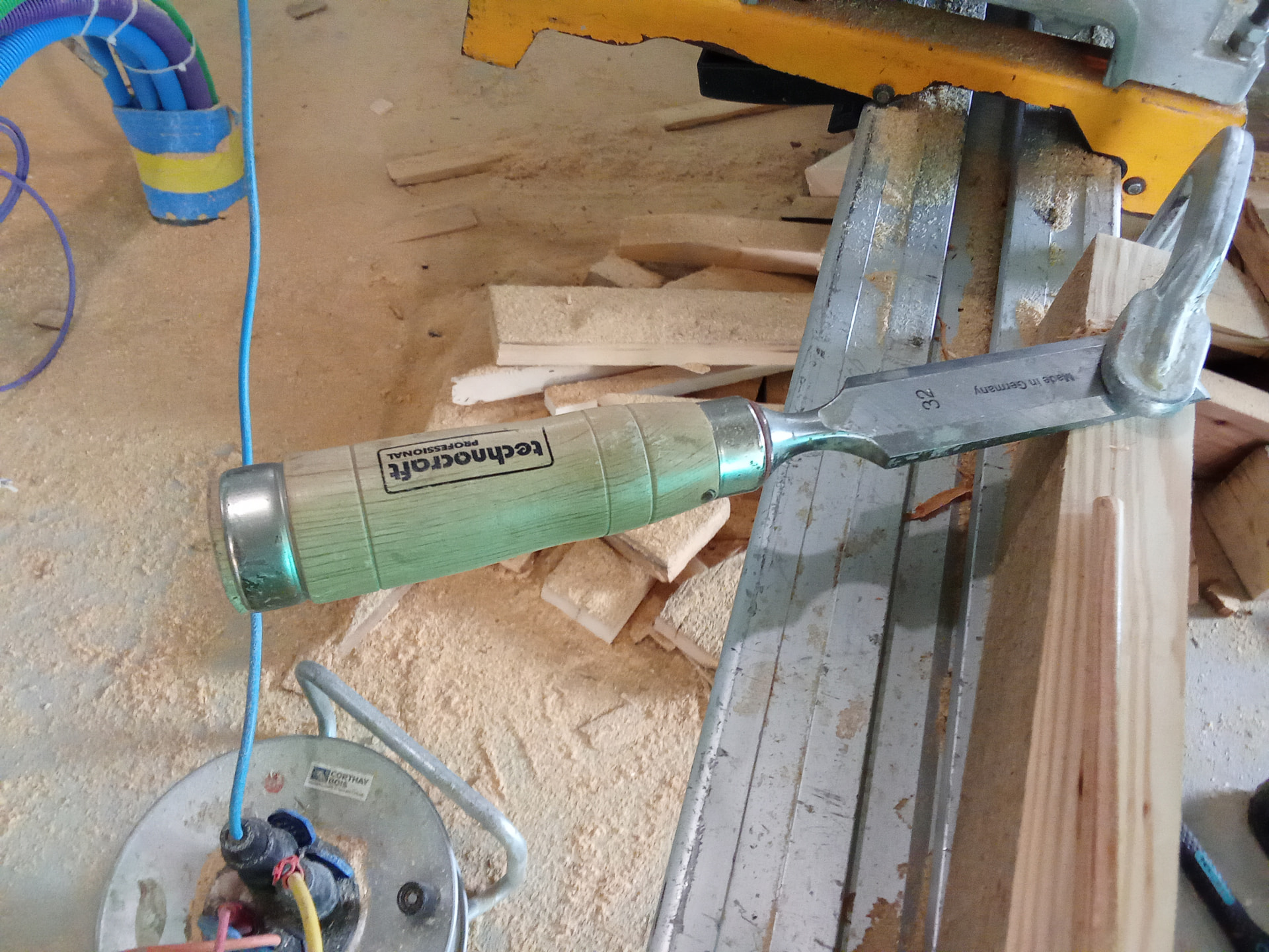

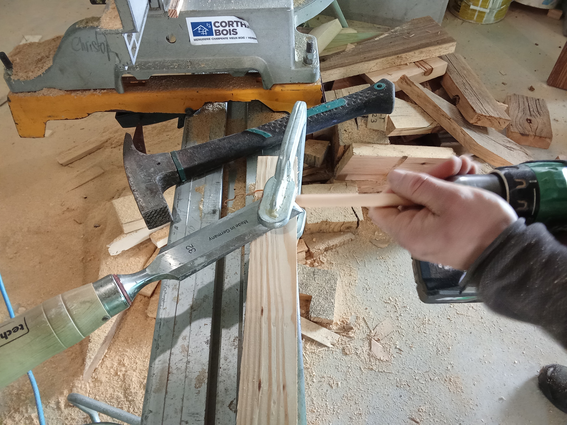

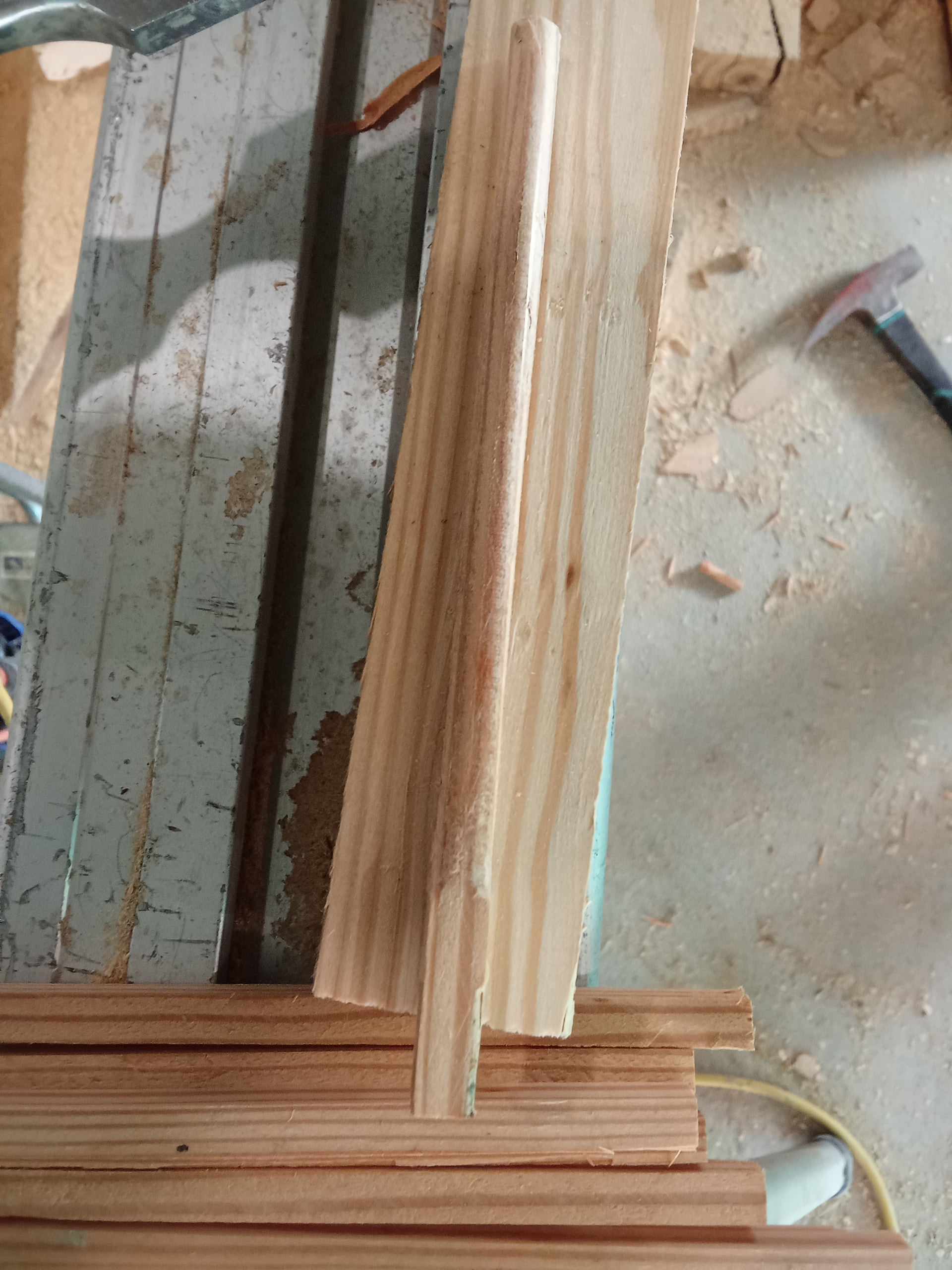

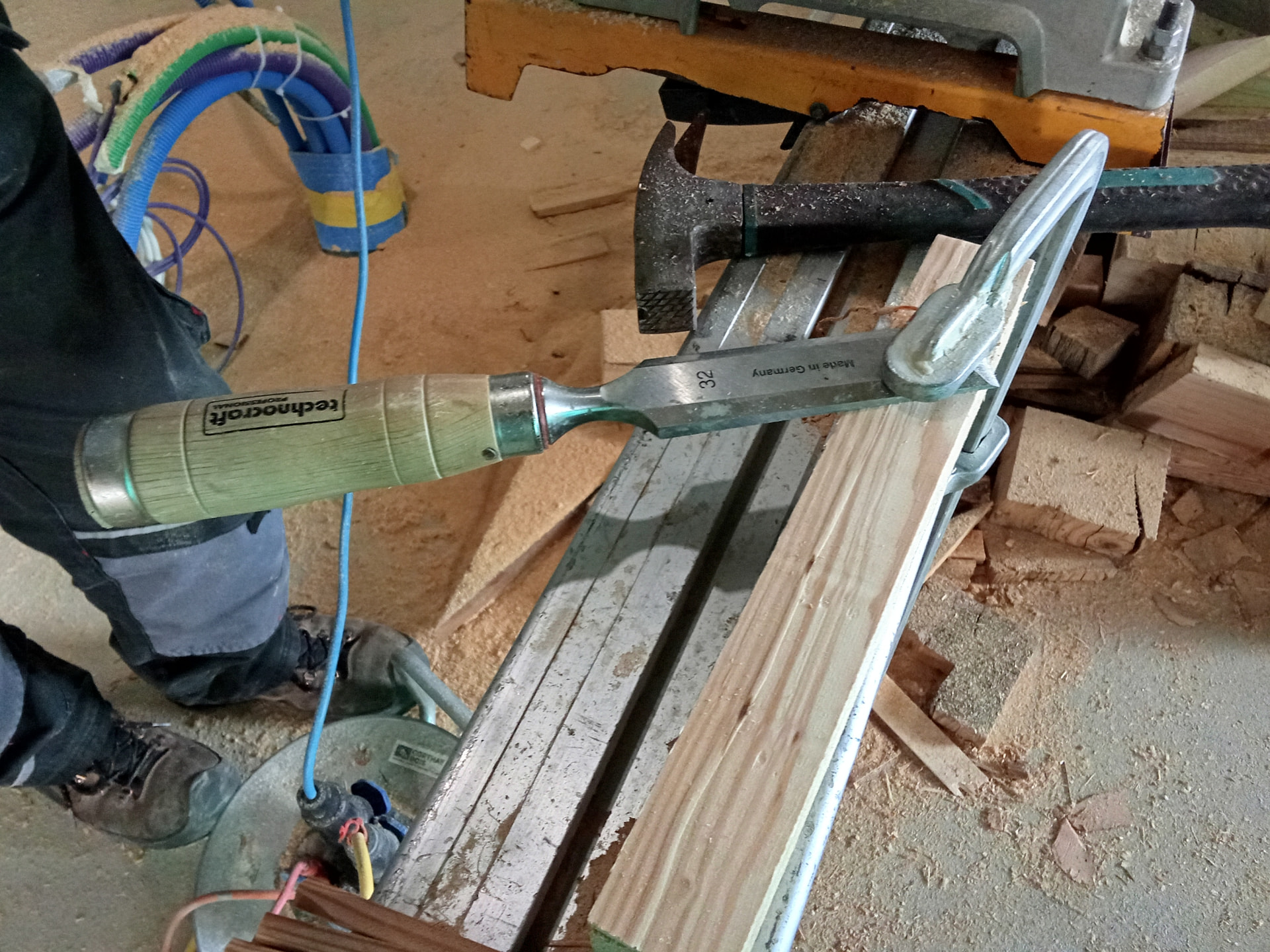

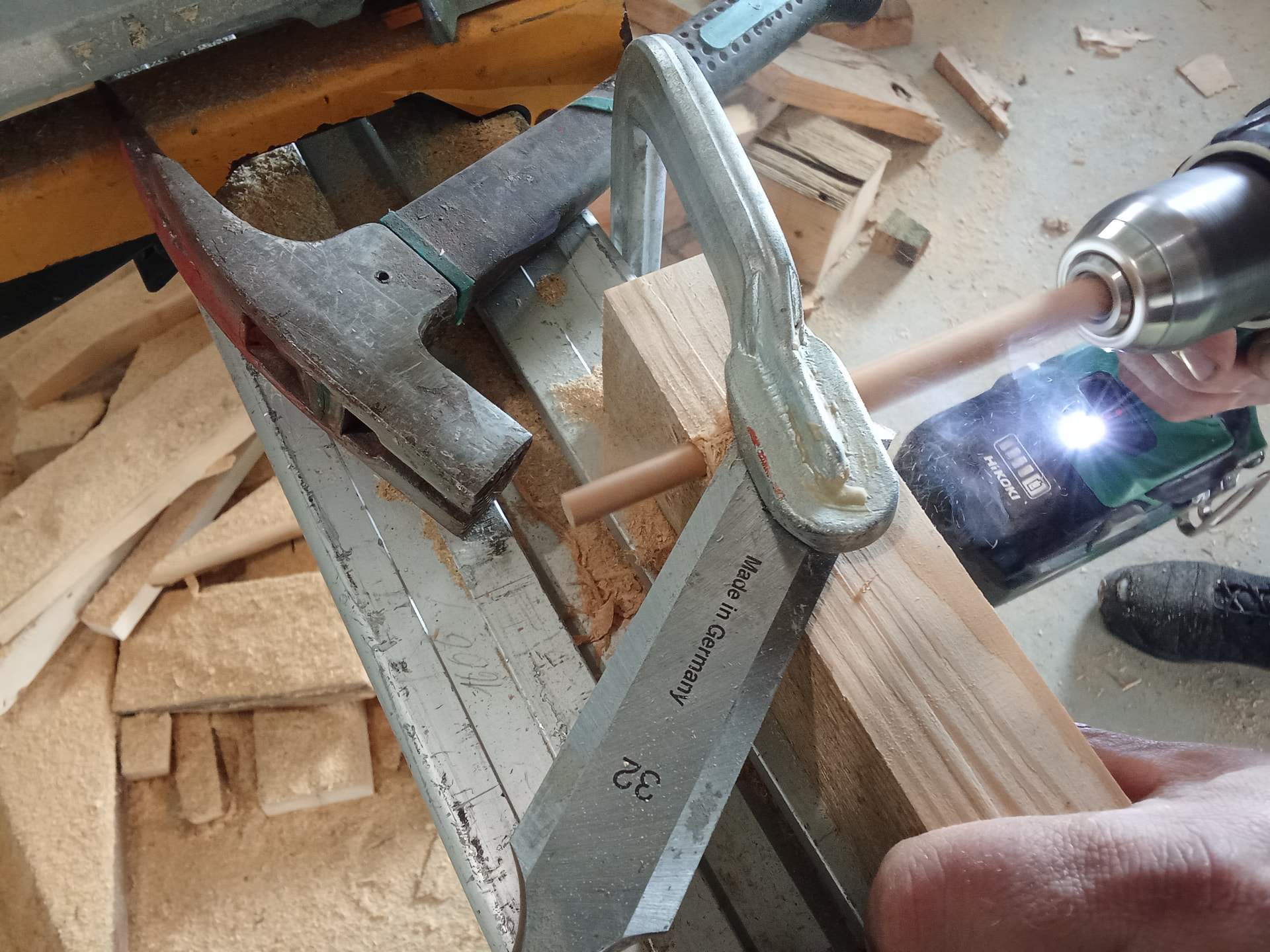

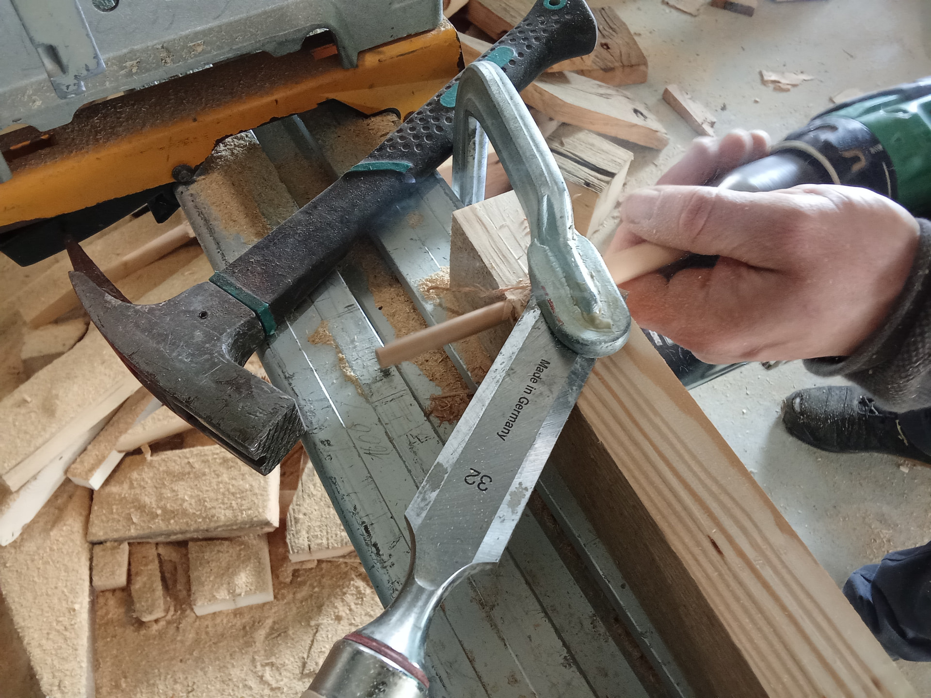

fabricación de tourillons o pernos de forma artesanal
Ostras que bueno, pues la semana que viene iba a buscar varillas de madera para un mueble, y voy a probar este metodo, aunq seguramente destroce bastantes tiras de madera antes de que me salga una recta :sweat_smile:
lo hacen los carpinteros en la obra y es para ocultar los tornillos, yo compraría los pernios hechos

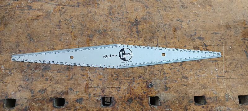

Tengo varios repartidos. Ese que ves lo utilizo para el ajuste de profundidad de la guia de tupi antes de hacer la primera prueba.

@Angel no utilizas un medidor com este para la tupi ?

No lo tengo no. Tengo que hacerme a uno

Yo voy con esta regla :straight_ruler::straight_ruler:

@Miki no he usado la que es como la tuya, con la otra el reglaje de la tupi es rápido y preciso, aquí a lo que van es a lo práctico

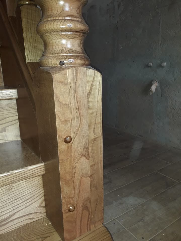

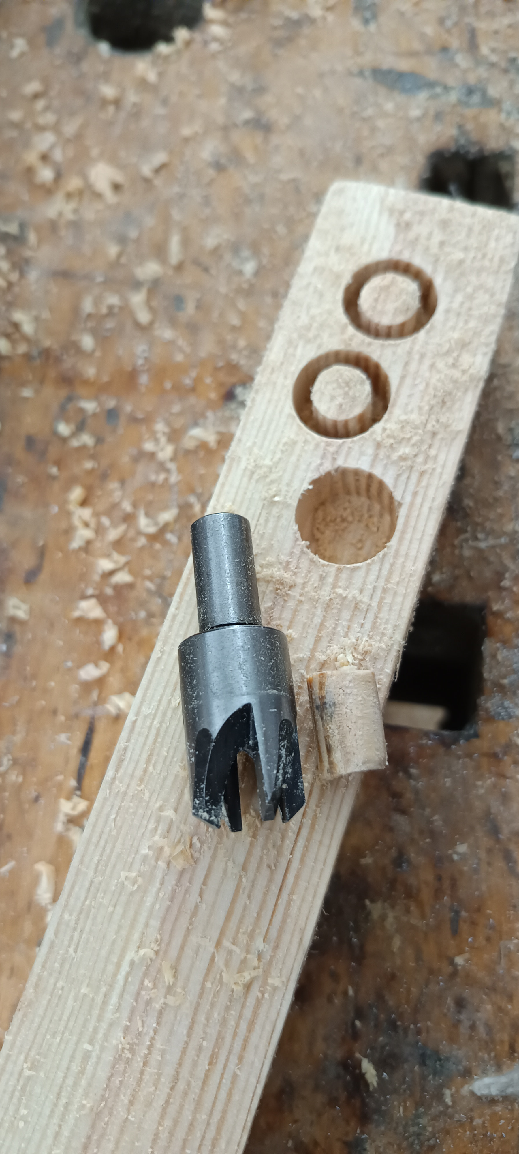

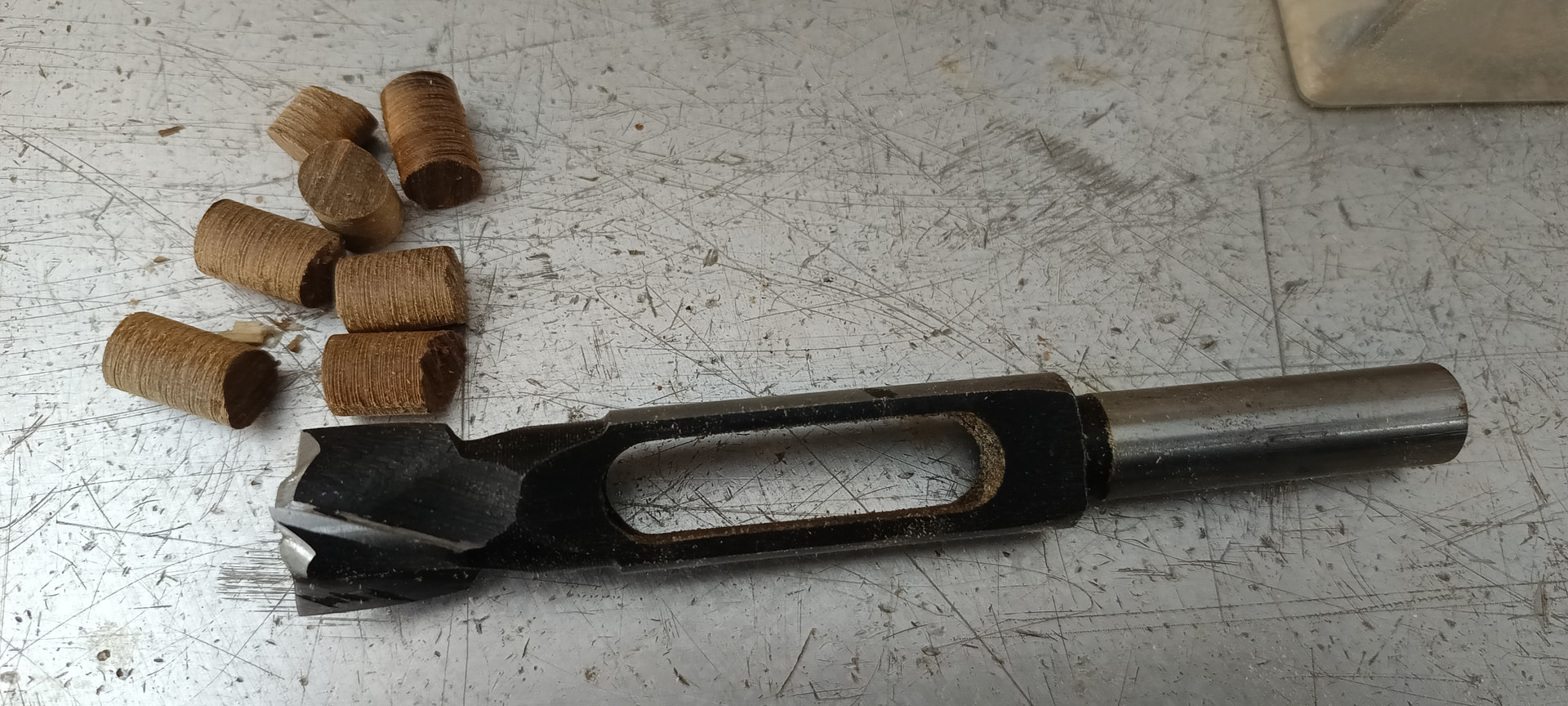

Para tapar los tornillos nada mejor que hacer tapines con una broca especial.
Lo único que estás brocas hay que utilizarlas en el taladro de columna o en el horizontal, a mano es imposible, pero hay la opción más barata y que también va bien y la suelo utilizar in situ sobre todo en barcos ,
De este tipo traje un juego de Inglaterra que hacía los tapones lijeramente cónicos y quedaba el tapón perfecto una vez colocados la única pega que las medidas en pulgadas.

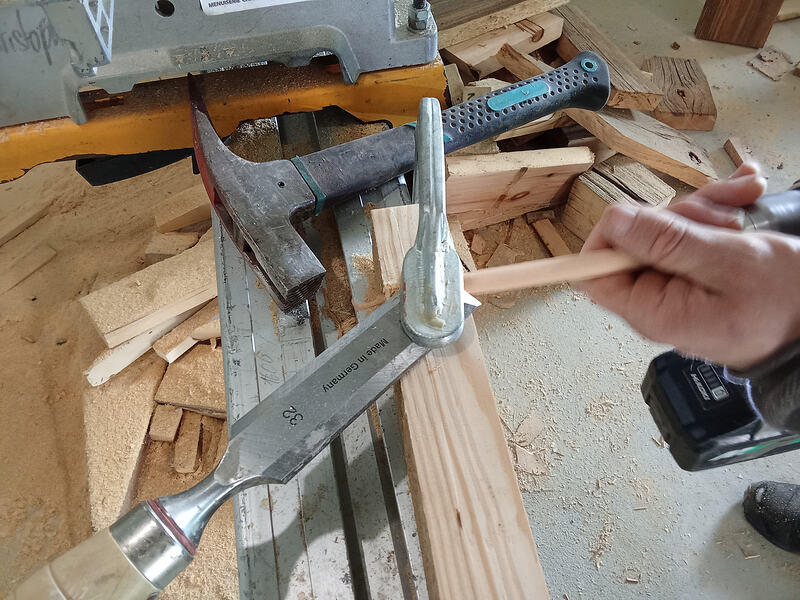

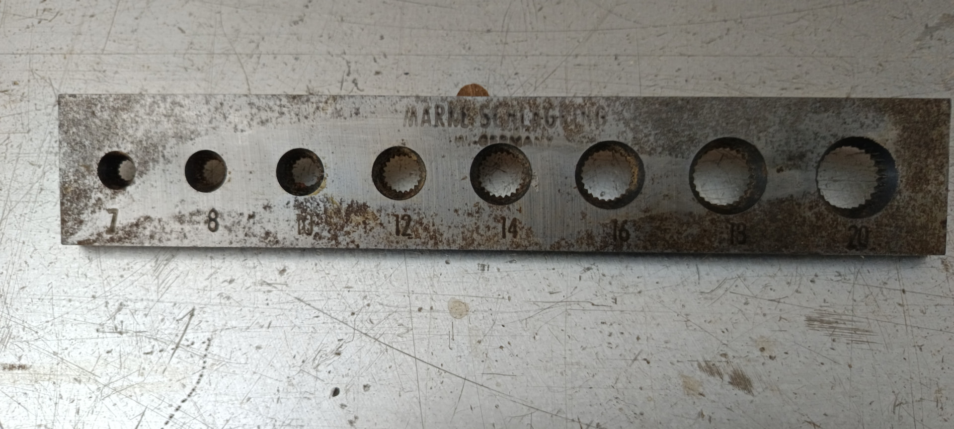

Y los tacos los suelo utilizar en restauraciones donde muchas veces no entra ninguna máquina ,pero siempre puedes meter una broca, los tacos son baratos y los compro en varillas largas y corto lo que necesito, y si necesito hacerlos de alguna madera especial ,pues un cuadrado un par de pasadas con cepillo y las paso por la plantilla .
Este tipo de brocas de tapones lo utilizo bastante y lo mejor es que una vez puesto puedes apurar con el formón y el cepillo.
Es mejor cortarlos con una sierra de las especiales que solo están triscadas a un lado para no marcar la superficie,luego cepillo o lija, con el formon aveces partes el tapin por donde no toca.

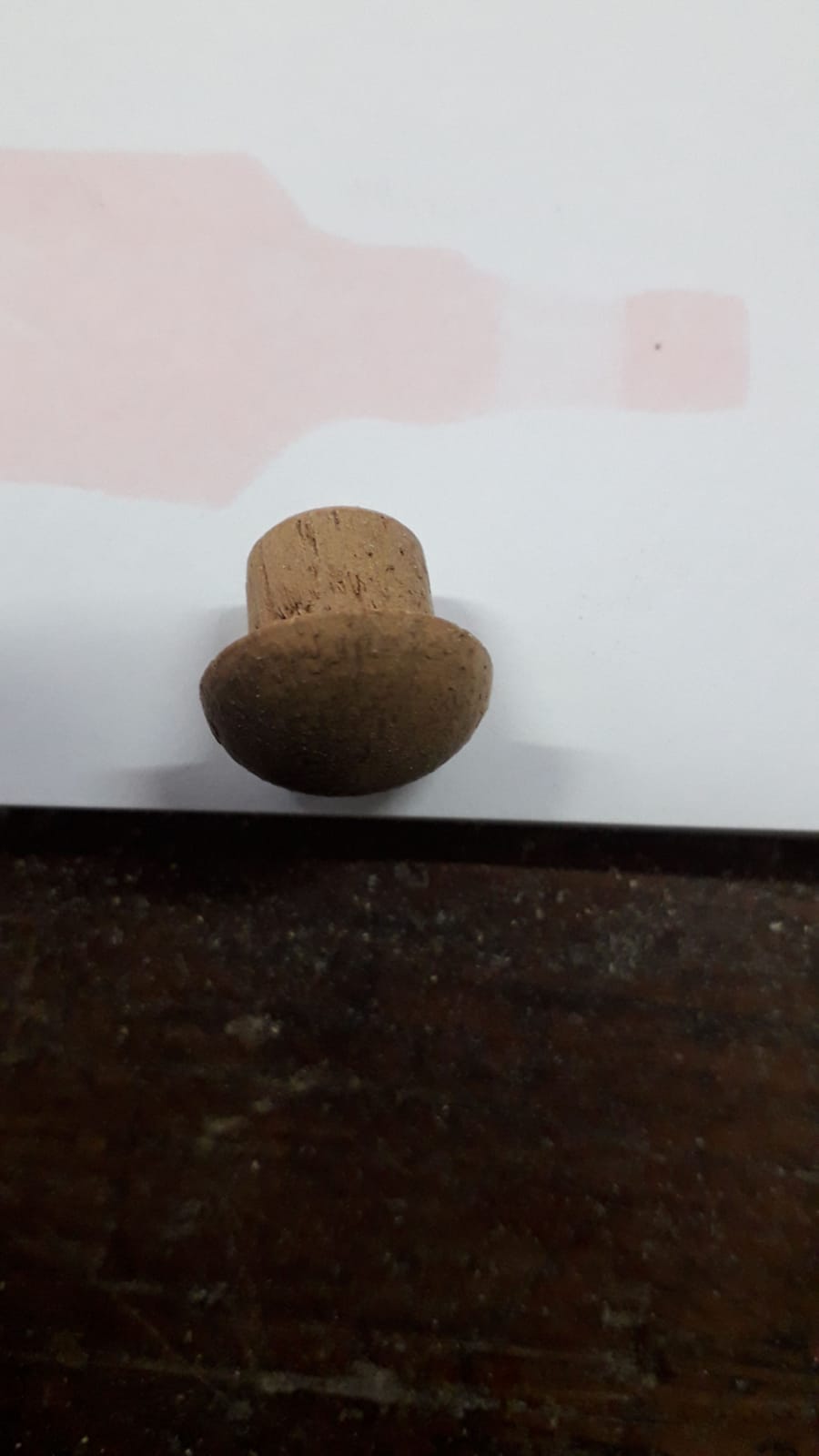

Yo pongo mas de tipo seta
Al ir barnizado no puedes andar lijando y con estos me apaño bien

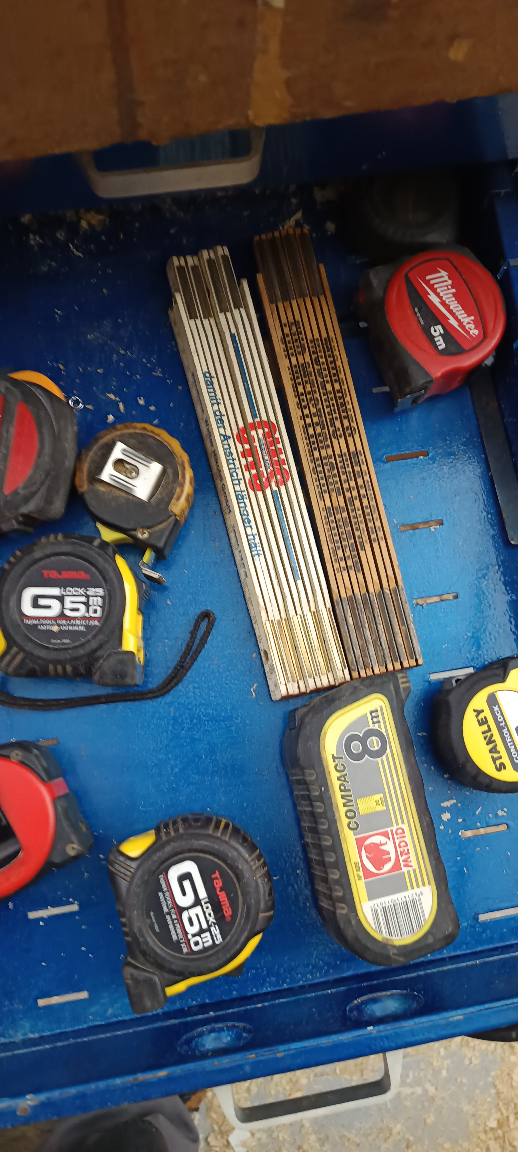

Me a chocado por qué por aquí ya hace años que no se ven en las ferreterías….yo tengo la suerte de tener algún amigo alemán y me traen algunos allí es casi el único metro que se utiliza en los talleres yo los utilizo poco pero para sacar diagonales de escuadra van mejor que las cintas métricas
En el cajón de los metros siempre hay alguno a mano.
Para la tupi lo que utilizo es la regla de tupidor que la encuentro muy útil y rápida,
quiero preparar un medidor de altura parecido al que muestra Francis , pero lo que se suele encontrar tiene las patas demasiado juntas para medir las fresas, y el que se comercializa como el de la foto debe estar sobre los 400 €

Trabajo con alemanes y usan mucho este metro.
Yo para obra no me acostumbro
Yo tengo metros reglas y lápices esparcidos por el taller.
