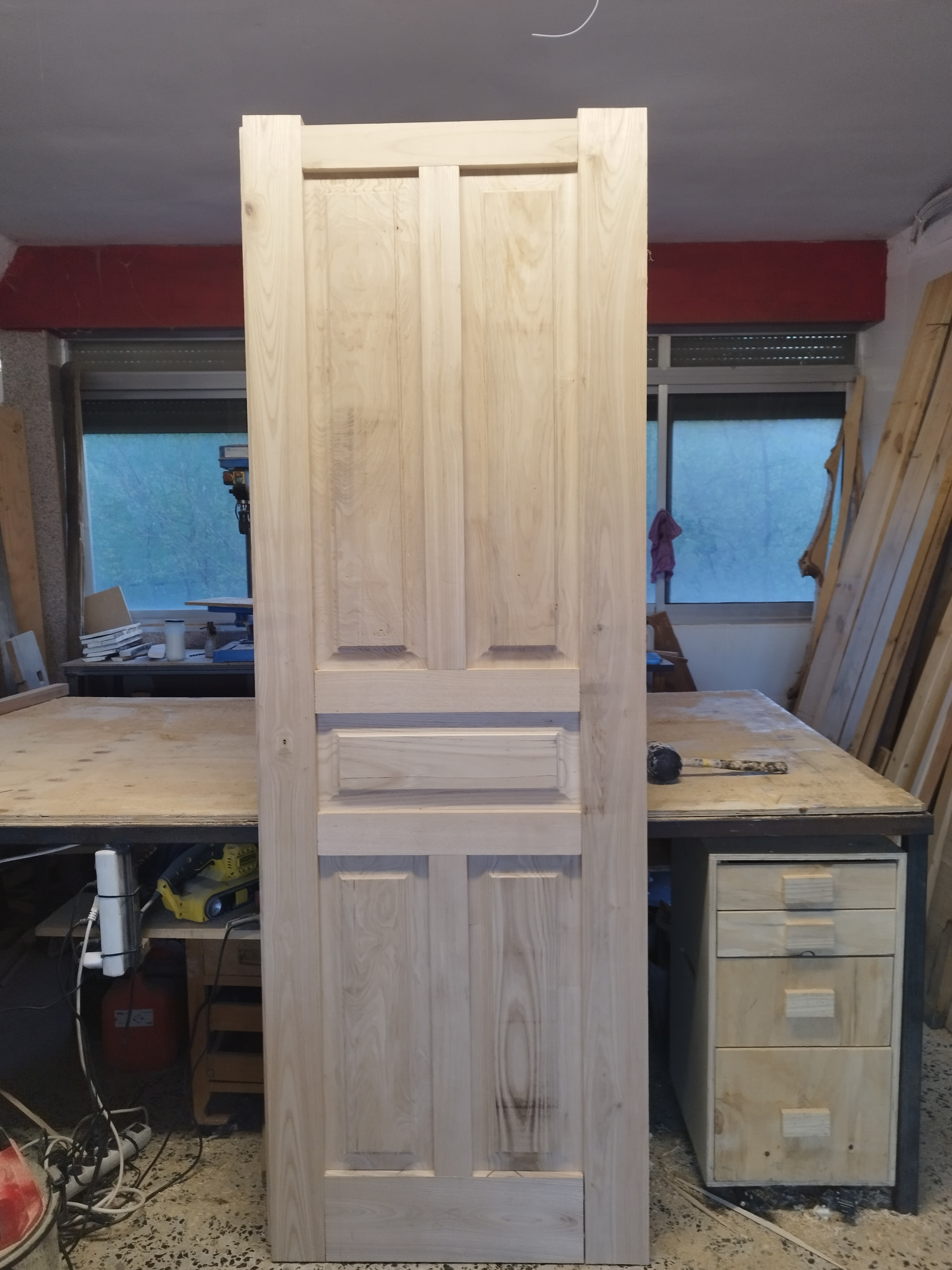

Estoy haciendo mi primera puerta de cuarterones, castaño laminado. Son dos hojas. Alguna recomendación para encolarla? Porque, honestamente no me veo ni cerca de los 9 minutos que dice el fabricante, fácilmente, hasta que compruebo todo y corrijo el alabeo con alguna regla puedo tardar 20 o 25m… igual soy lento no se :sweat_smile:

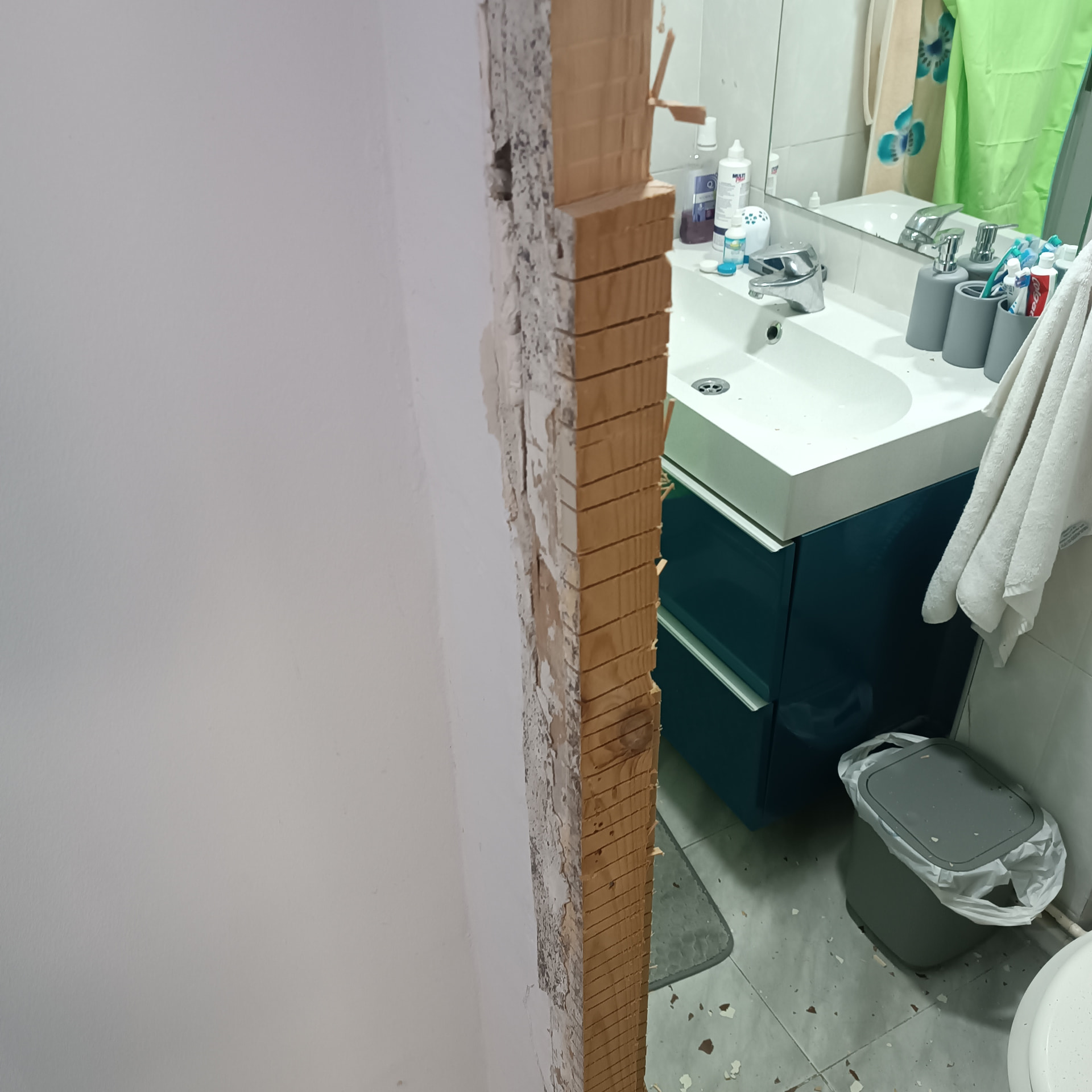

Me ha tocado recortar los 3 premarcos :hot_face:

Y por qué has recortado los premarcos? No entraba el bloc?
por gusto no… efectivamente no entraban los blocs, y de alto, en vez de quitar el cabecero, no quería destrozar mas, he cortado puertas y arreando… … altura total hueco 199cm, altura puerta 197.5cm aprox, es lo que hay
