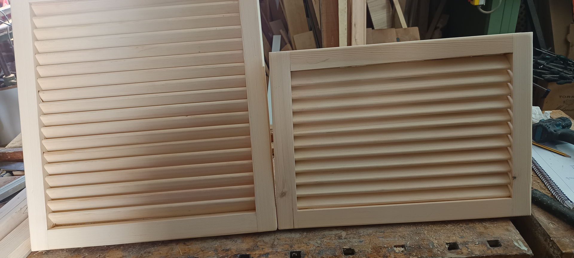

Toca hacer unas rejillas para ventilación.
Que chulas, me gustan mucho.

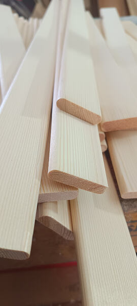

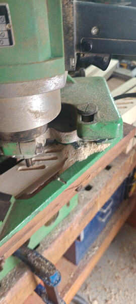

Te lleva mucho hacerlas?
y si esa balda la pones con guias ocultas? ya no se engancha la ropa en las guias…
No, en una mañana se hacen con pausa para desayunar, al final lo que más se tarda es en preparar las tablillas.

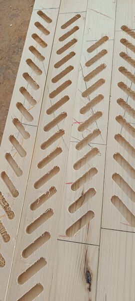

Que persianadora tienes para hacer los encastres?
Una persianadora manual Legna .

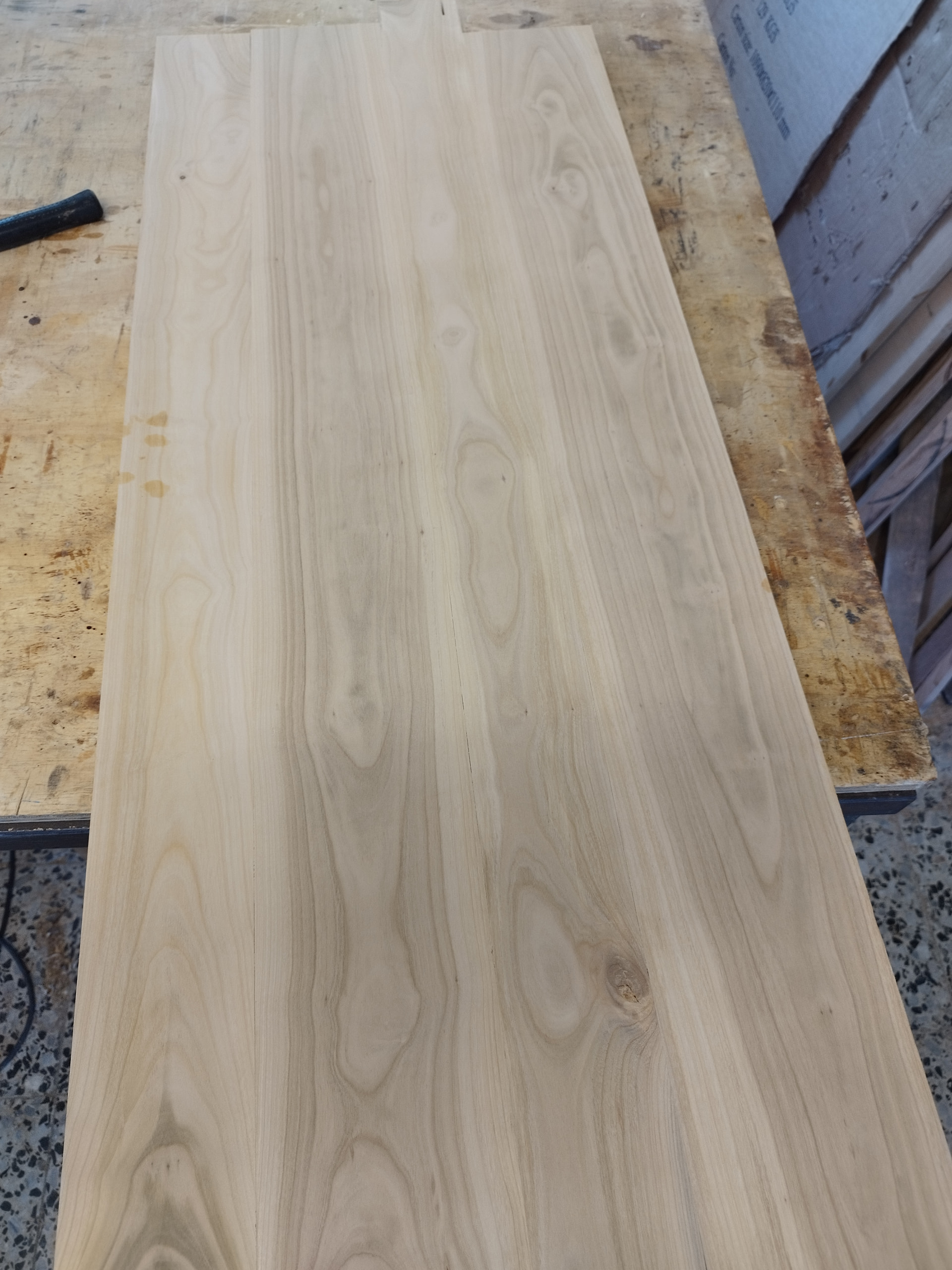

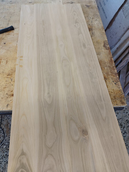

Por otro lado, hoy he estado haciendo tableros de cerezo burgalés.
Es cabrón, y muy duro, no tiene nada que ver con el americano, tampoco en color, este además tiene unos tonos verdes raros, no se de qué será, con agua se aumentan más, probablemente lo tinte, según quiera la clienta. Es de un cerezo suyo que taló hace una década.
También al cepillar levanta unos pedazo trozos… la verdad que una mierda de trabajar :rofl::rofl:
