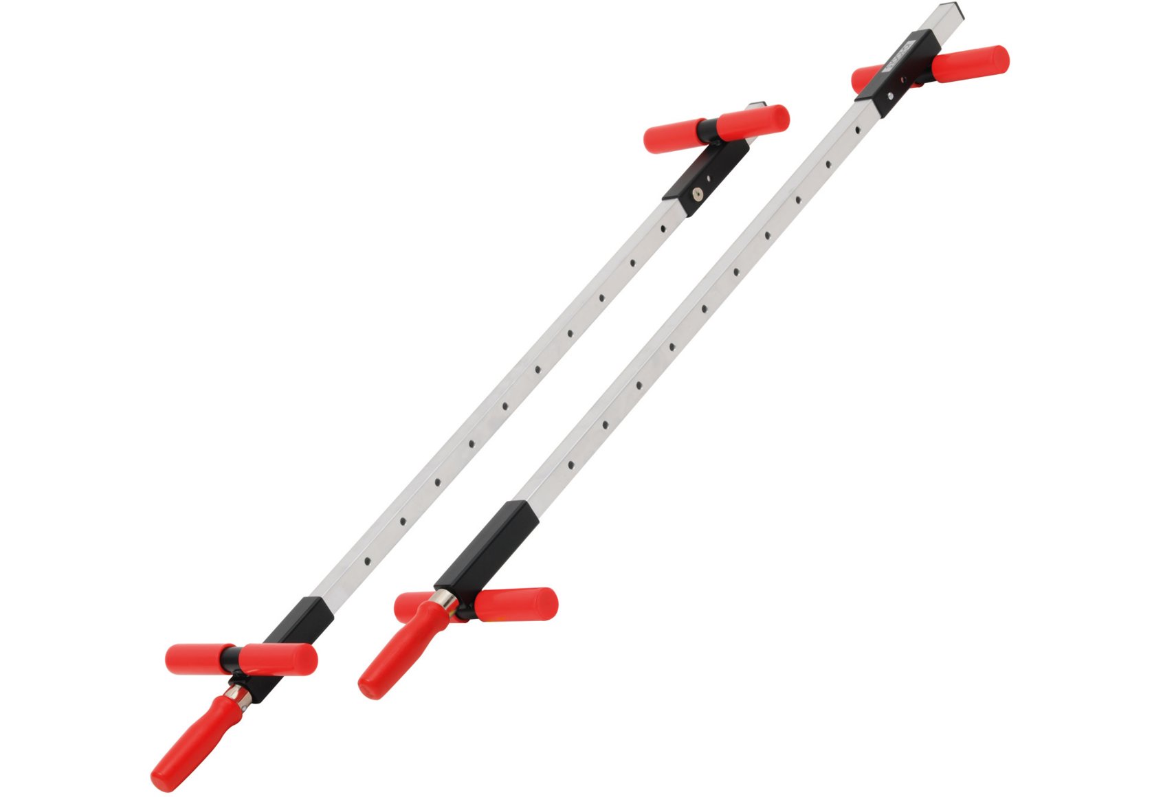

No conocía esos de la foto como se llaman ?

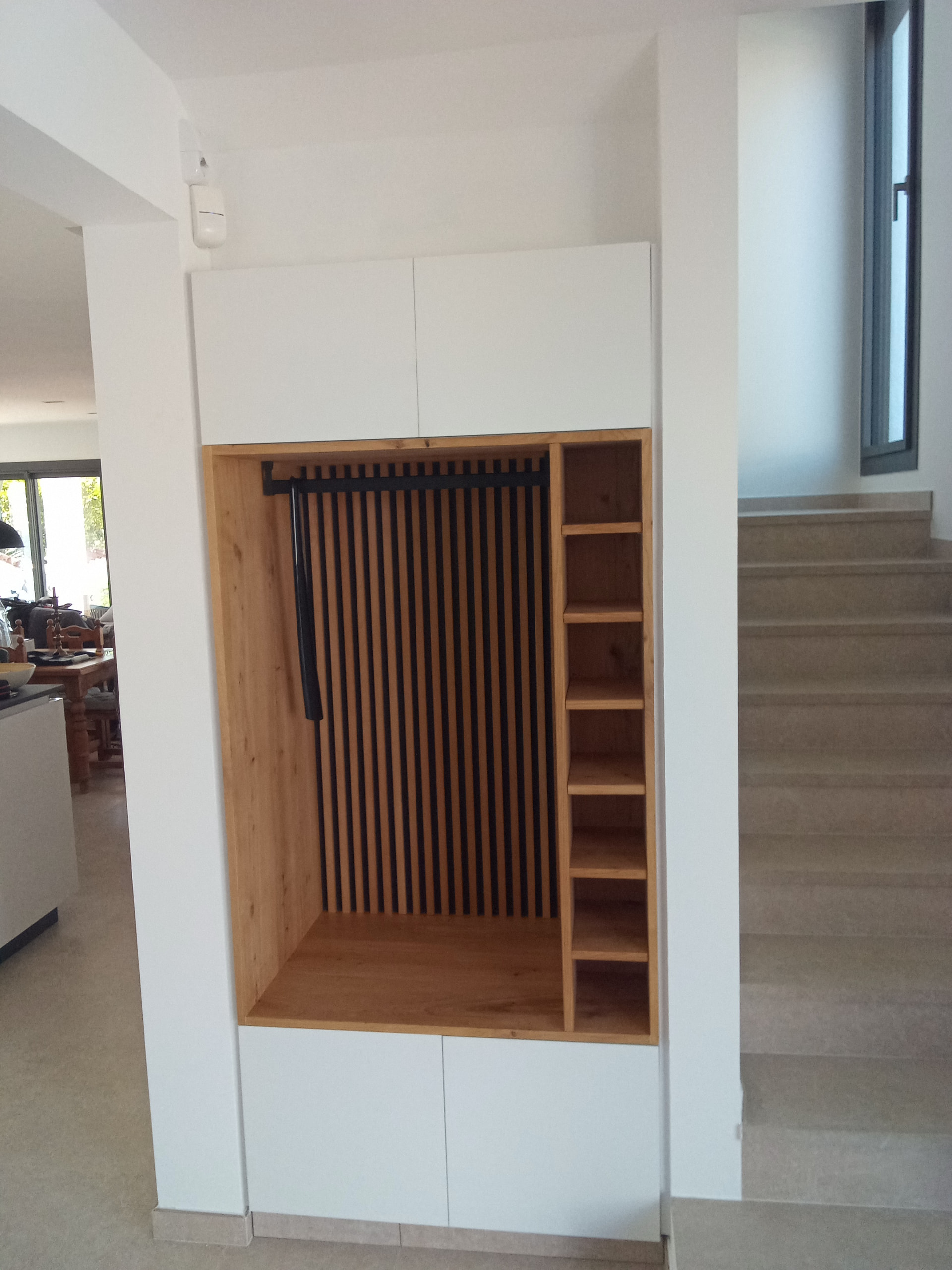

Comparto el mueble de palilleria en roble finalmente ya instalado
12 Me gusta
Muy guapo @Miki !!
Muy chulo, parece roble macizo, lo es?
Roble tricapa canteado con canto macizo de 5mm

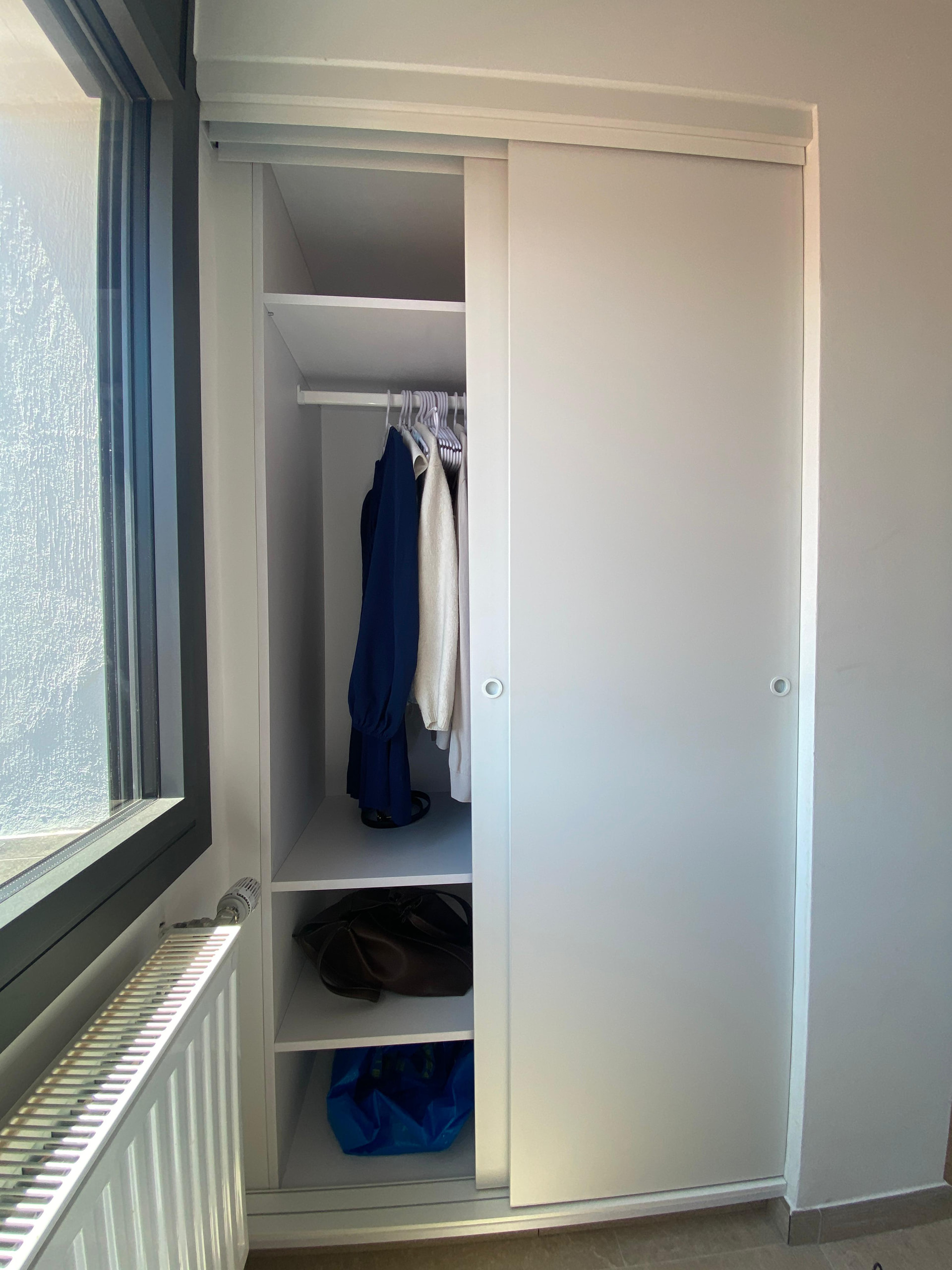

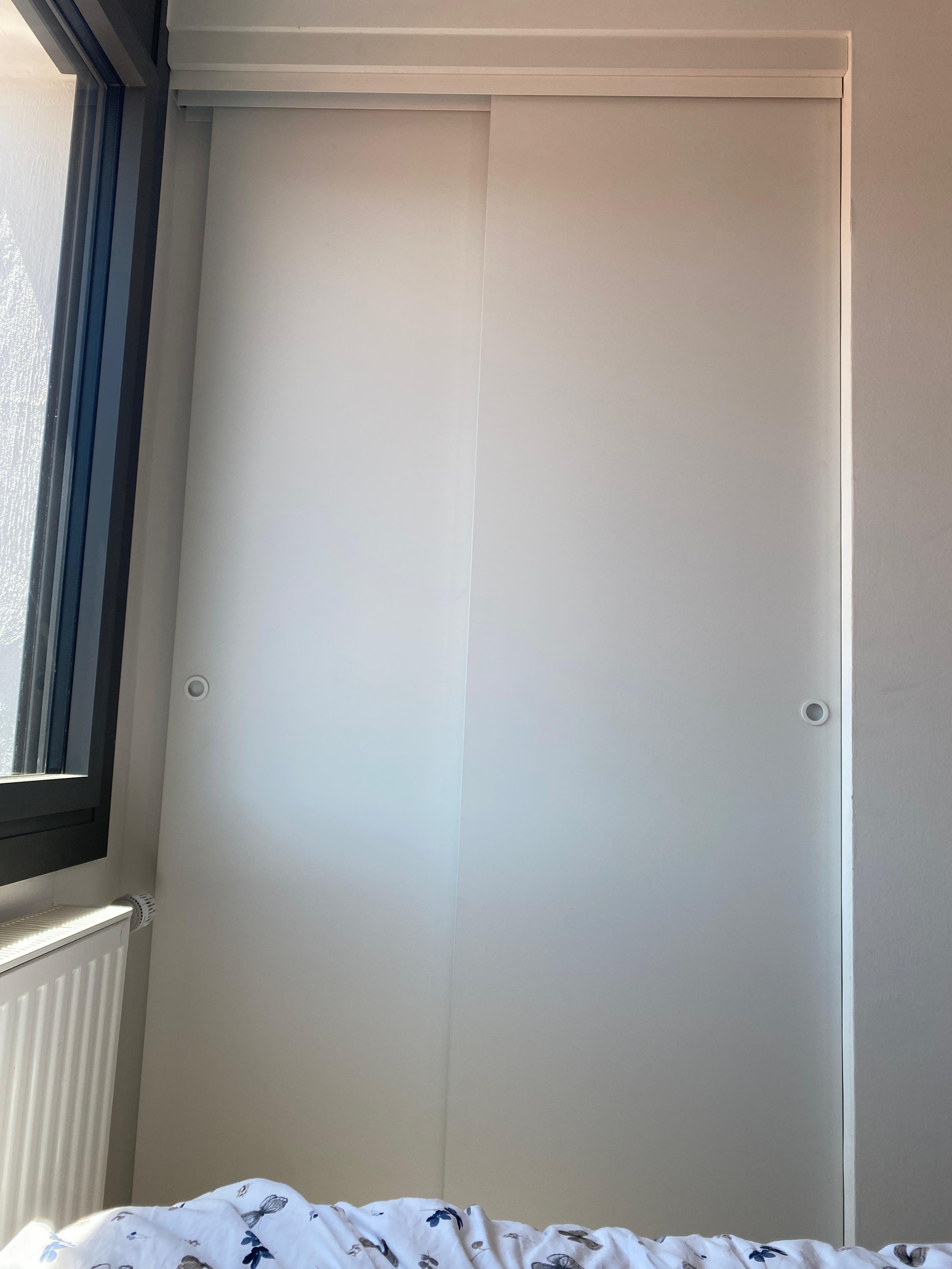

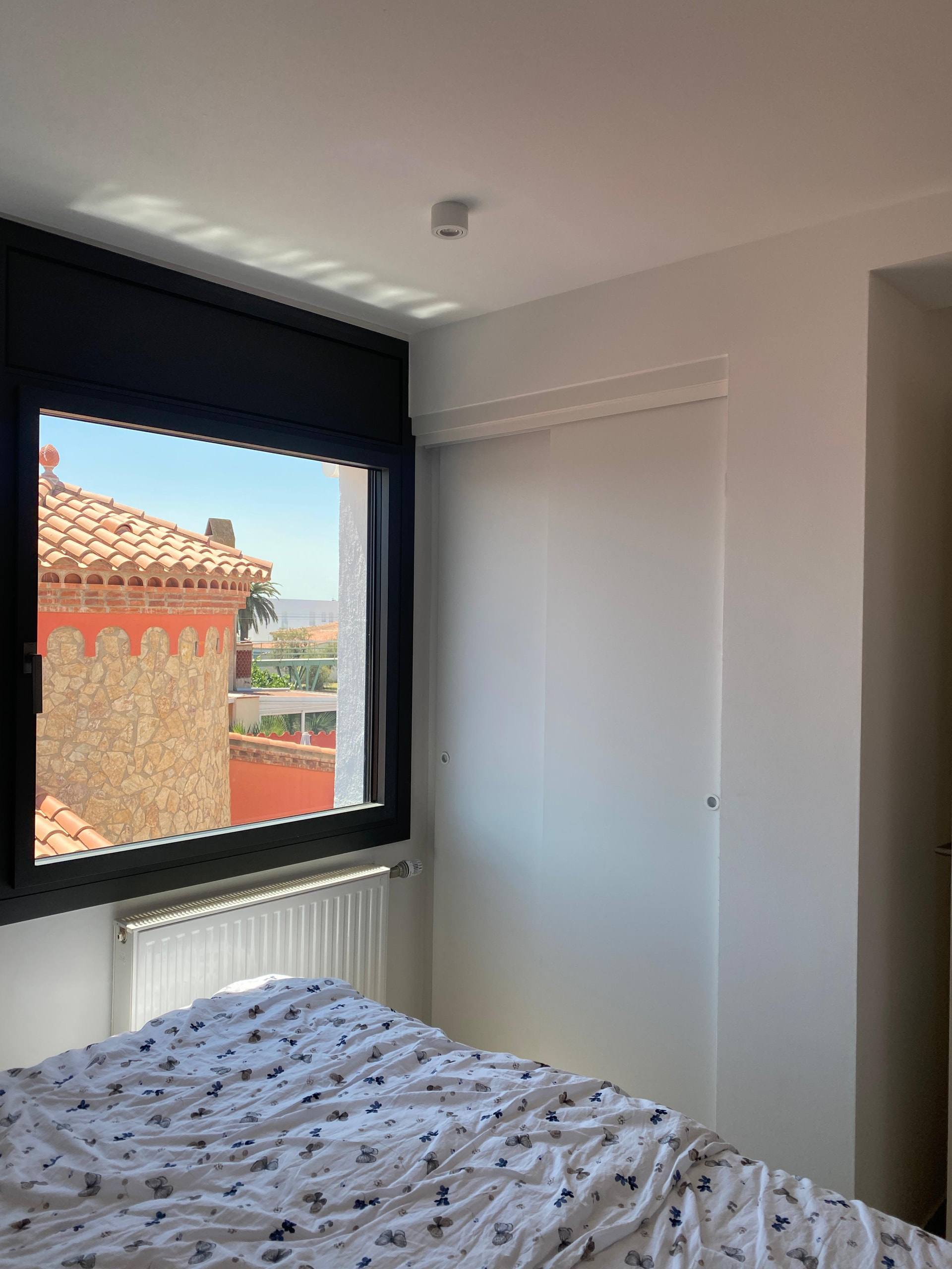

Comparto otro armario para la misma casa.
Muy chulo,me gusta como queda y como destaca
Ahhh siii, el tricapa que enseñaste ya me acuerdo.
En el armario ese has recortado la puerta para que quede completamente pegada a la pared? O es que los albañiles lo dejaron bien?
Que por cierto, como los haces? Parece que es un módulo interior normal y luego a parte van puestas las correderas atornilladas solo a techo y suelo no? Está muy bien
