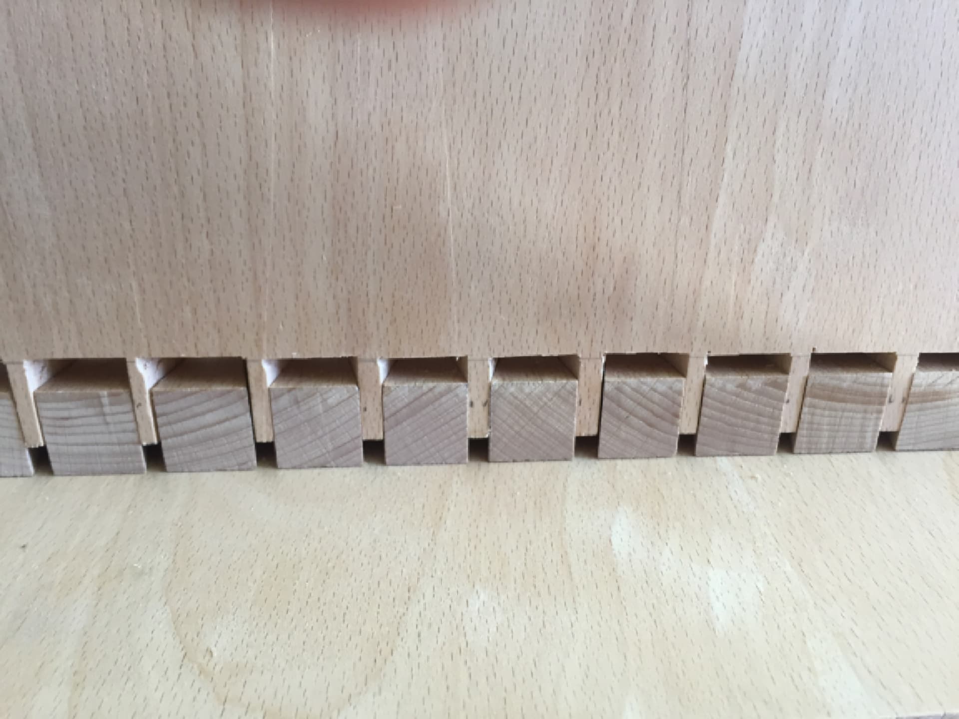

A ver si alguien me aconseja. Estoy ensamblando en seco la primera unión. A mano y algún golpe de mazo entra como se puede ver en la foto. Si lo aporreara creo que entraría del todo pero no quiero pensar lo que sería al encolar y las cuatro esquinas a la vez. He marcado con lápiz los puntos donde veo que va más ajustado y entiendo que debería rebajar ligeramente en esos lados de los pines. O debería rebajar en las colas?
Yo rebajaria donde mas grosor tengas

Pues aquí tengo 12 colas, cabían 13 pero no quise tentar a la suerte :sweat_smile::sweat_smile:
He marcado con cuchillo de marcar y con la segueta dejo lo mínimo que mi habilidad me deja pero luego con el formón voy quitando de menos de medio milímetro cada vez para no desplazar le Linea del cuchillo. La teoría me la sé, luego ya si eso ya…:joy::joy::joy::joy:
Bueno, he afinado sutilmente los pines que iban más justos y ahora ya entra bien, mitad a mano y después con la maza.
Menos mal que astutamente he empezado por las esquinas inferiores y así espero haber mejorado cuando llegue a las superiores, que se ven más :wink:
