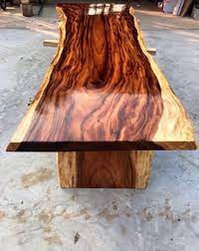

tenemos maderas hermosas como la guayubira,
guayubira
duras como el anchico
anchico

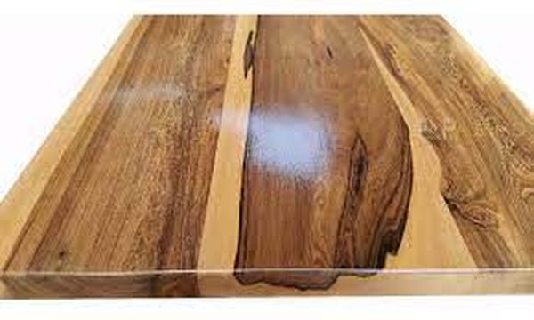

y supuestamente la mas dura de todas el quebracho (a los 12 años trabaja en un taller de torneado de quebracho de un amigo de mi viejo de ahí le tome el cariño a la madera y a tornear)
quebracho
Saludos !!!

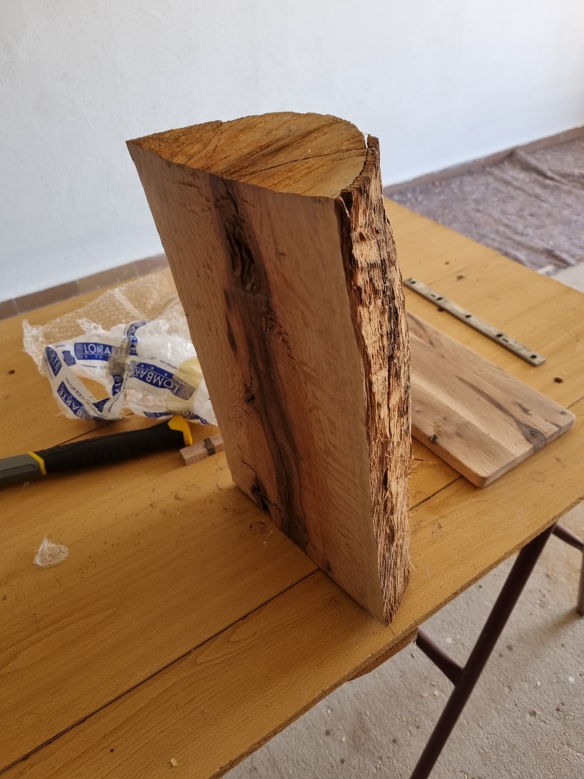

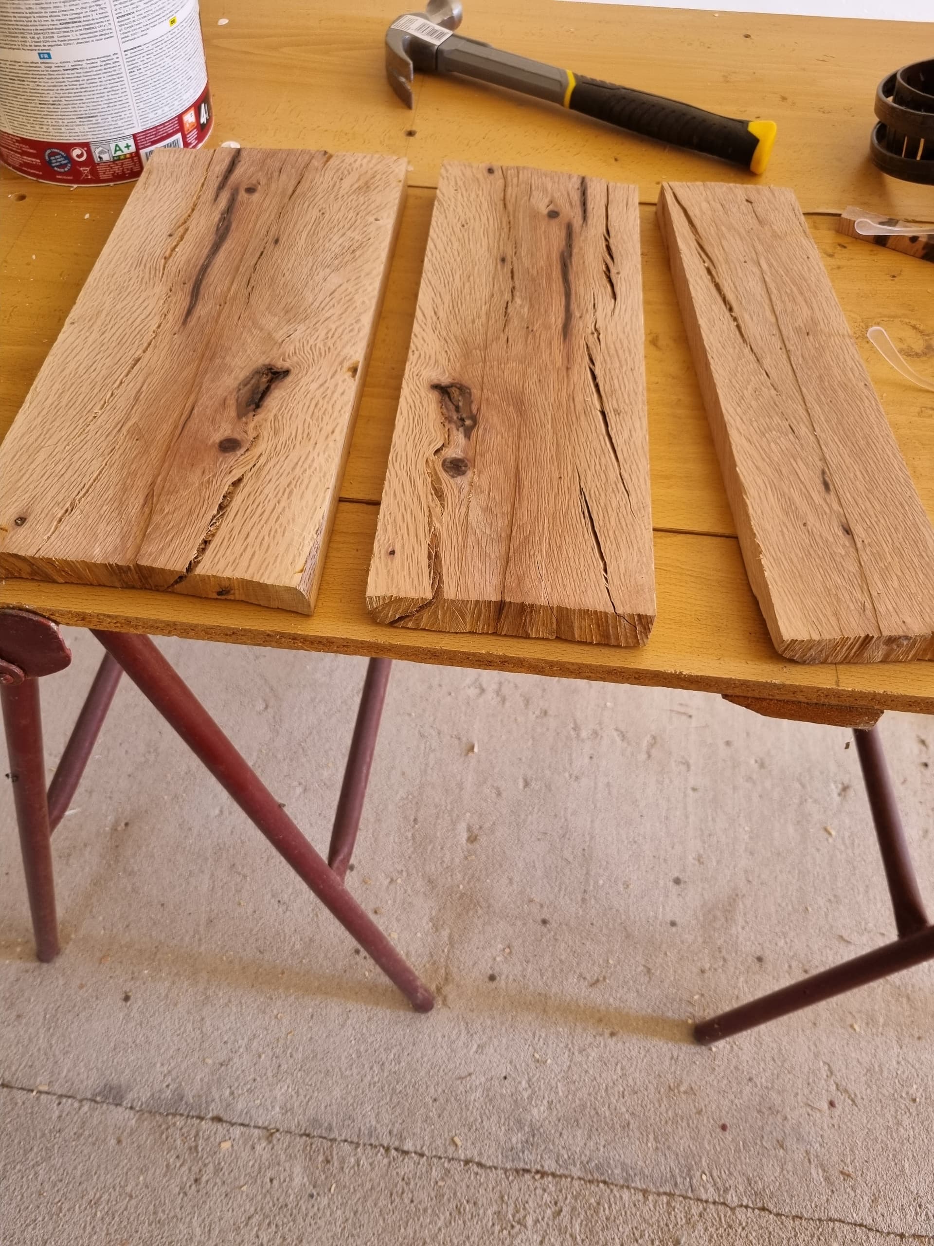

Pues aqui andamos en la ermita a ver si sacamos de aqui algunas tablitas…
Con sierra de cinta?
De la ermita al monasterio, hay un paso……
Nooo, con mi vieja makita mlt100 y mi cepillo regrueso de lombarte, que los mande mudar a la ermita :joy::joy:, para dar espacio en el taller gueno
Esta ermita es pequeñita y con solo dos maquinas :joy::joy::joy:
Joer ya montando taller auxiliar.:wink:
Es lo que tiene estar de vacaciones y ocioso :joy::joy:
eso es encina pura y dura
Asi es querido @emi y bien sequita :joy::joy:, la robe de la leñera de mi tio :sunglasses::sunglasses:

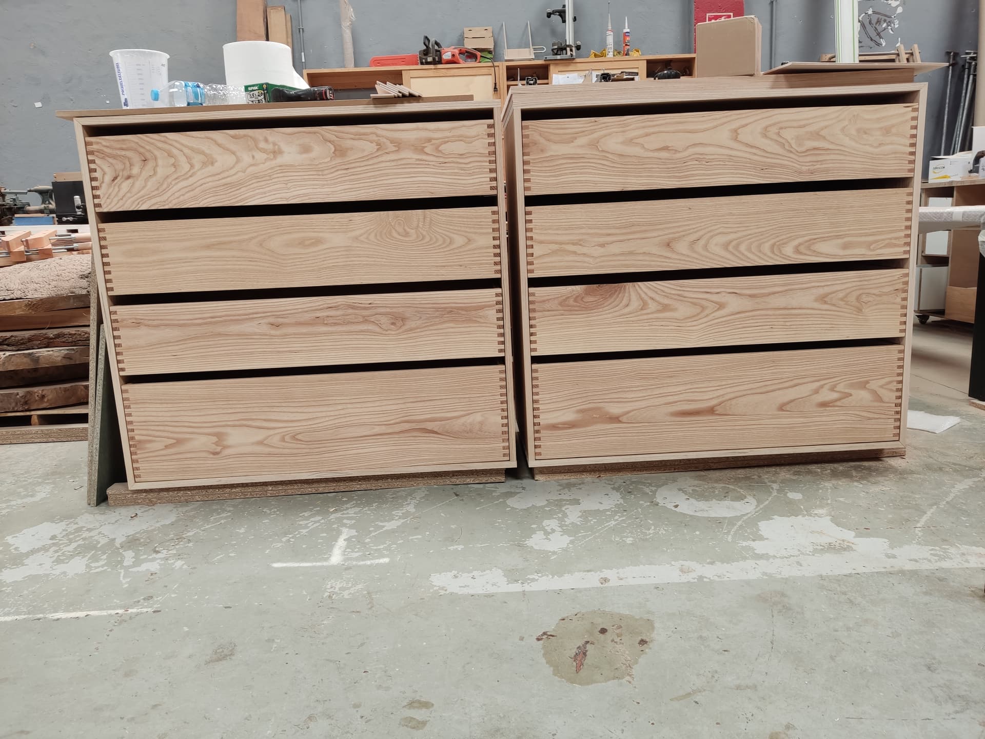

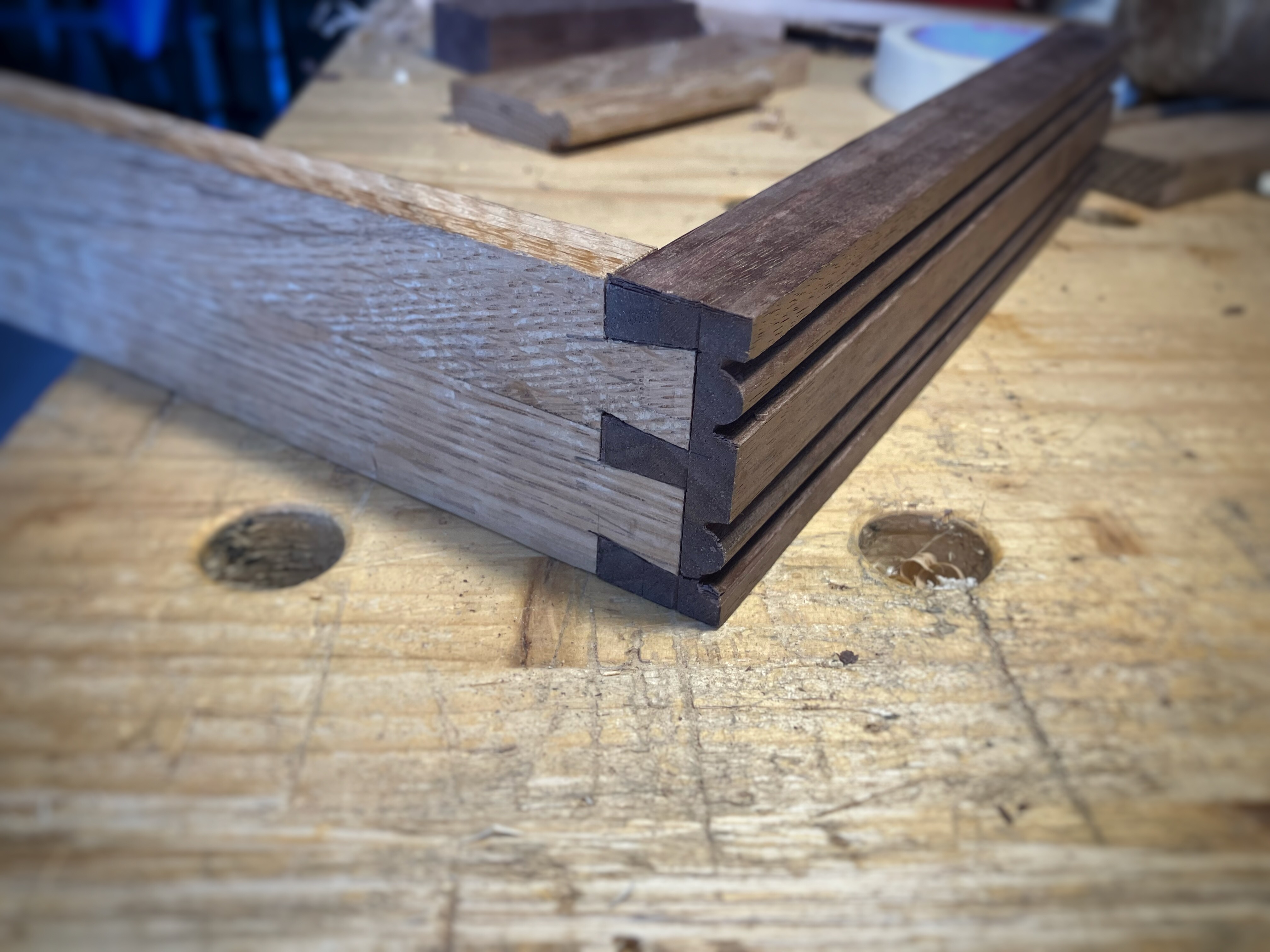

Dos ensambles más ( los traseros) y a encolarrrrrrr.

@nublotara por aquí es lo que hay. Y para decir que está seca tiene que pasar de 5/6 años según yo . Con los morteros es donde se nota en el torneado
Aqui por donde ando ahora también es lo que hay…, esta llevara cortada mas de 4 años

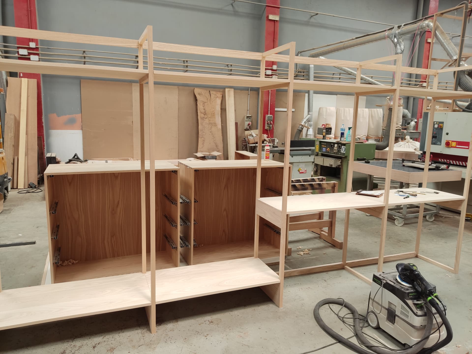

Un vestidor de 436cm y una cajonera de 350cm en fresno americano
