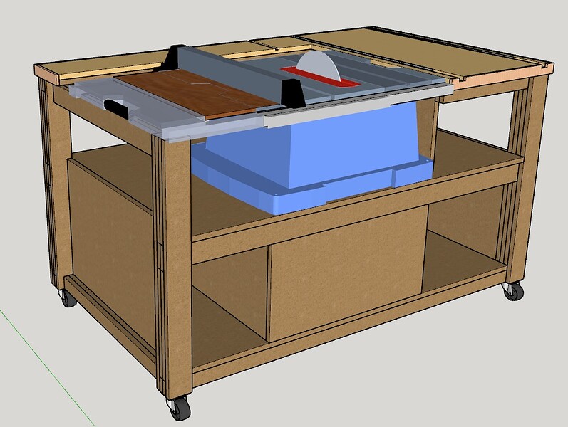

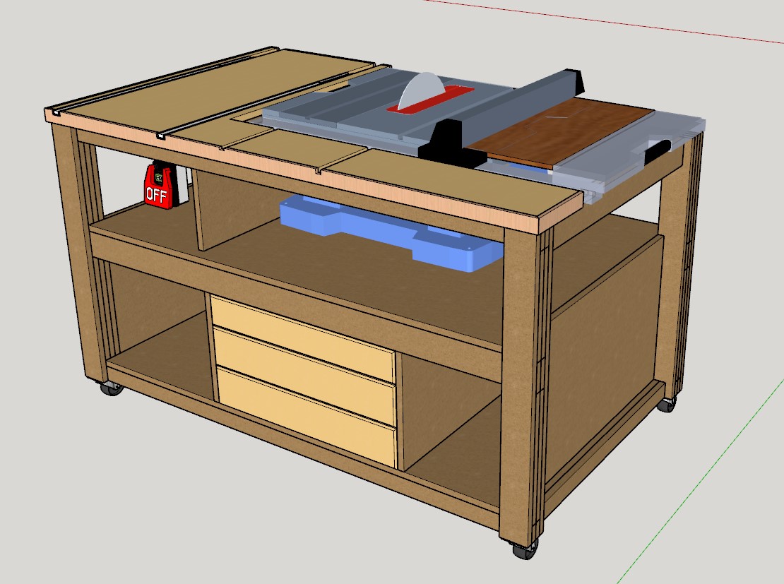

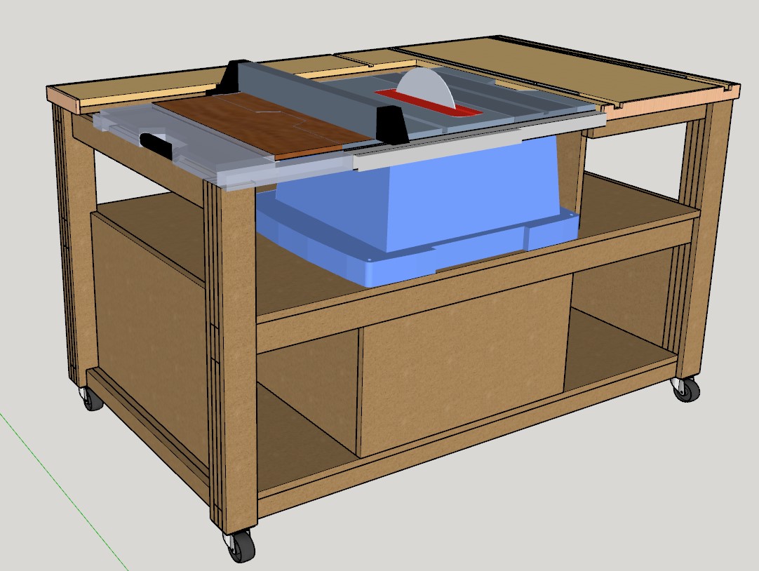

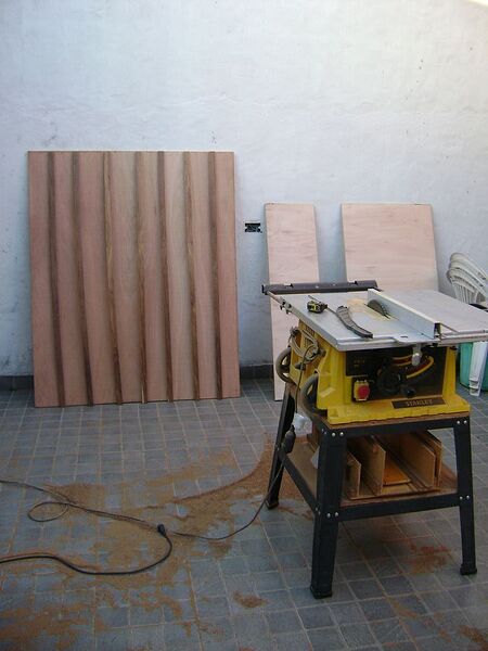

Pues a falta de taller, pierdo el tiempo diseñando la futura mesa para la sierra
@Petinto muy buen diseño :slight_smile:
y tu Nick me suena a una de las mejores pelicula que vi, el milagro de P.Tinto (soy un fan de Javier Fesser !!)

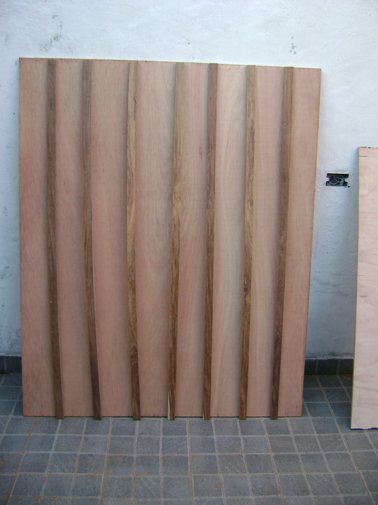

bueno esto será (o lo intentaré) el piso de la caja del Jeep que estoy armando
es una placa de multilaminado fenólico nautico y unos listones de incienso (esten torcidos pero como entraran en unas lineas cavadas en el fenolico creo que las podré enderezar :grin: )
veremos como seguimos y queda :slight_smile:

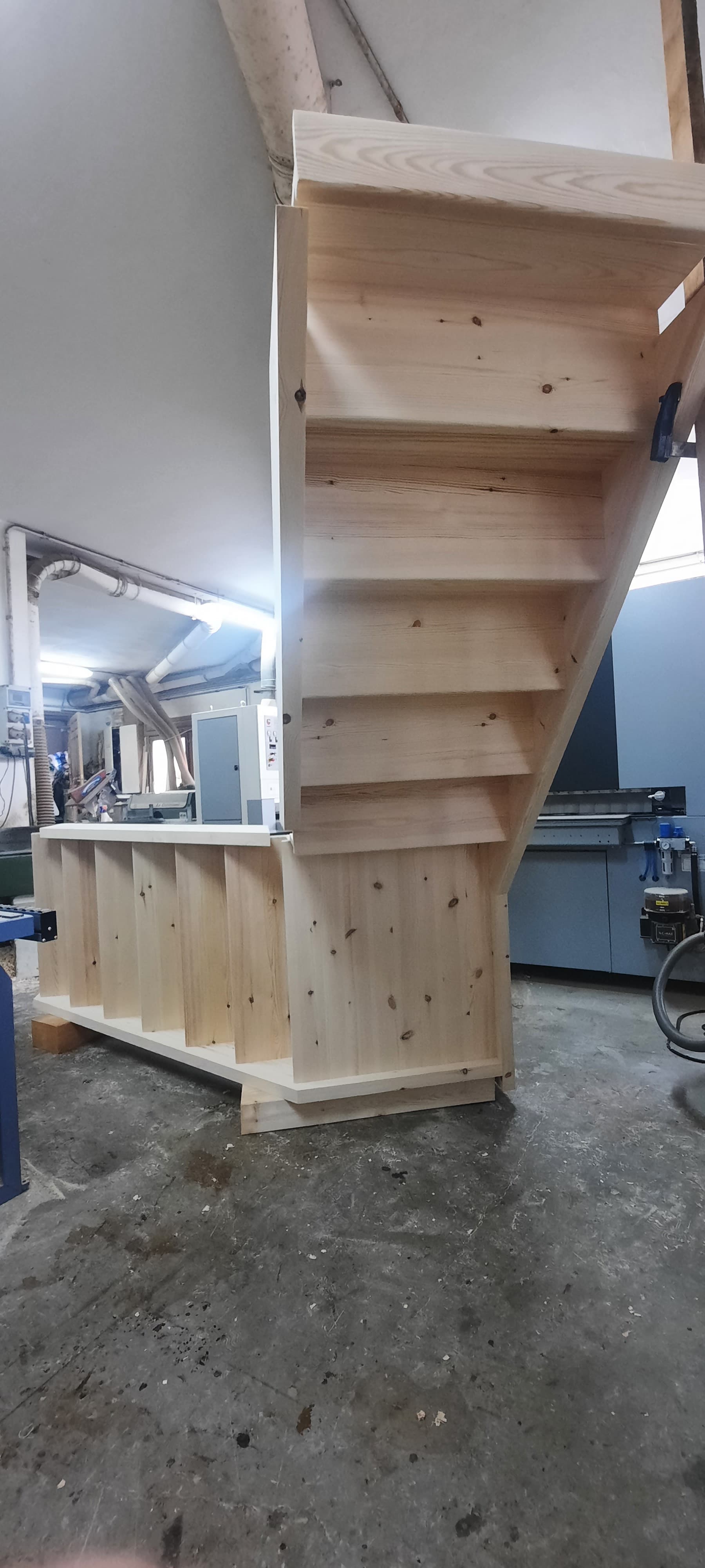

Aqui vamos con otra escalera, en esta ocasion pequeña y facilona. A veces las mas faciles son las que mas se complican :rofl::rofl: ya os contare como acaba…
14 Me gusta

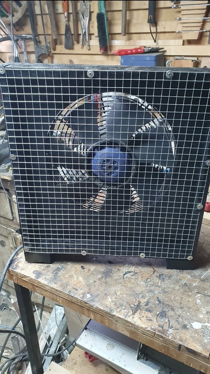

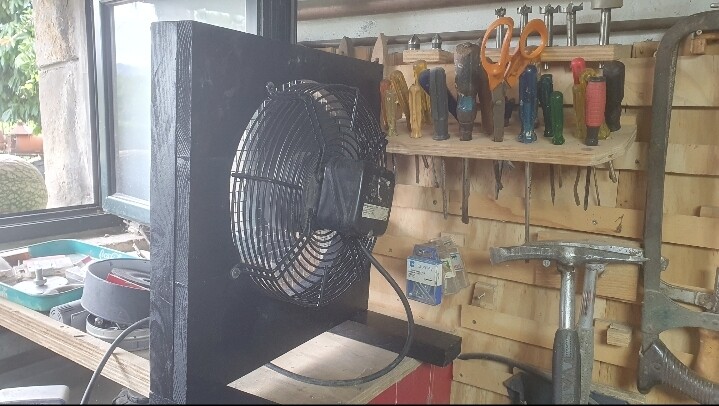

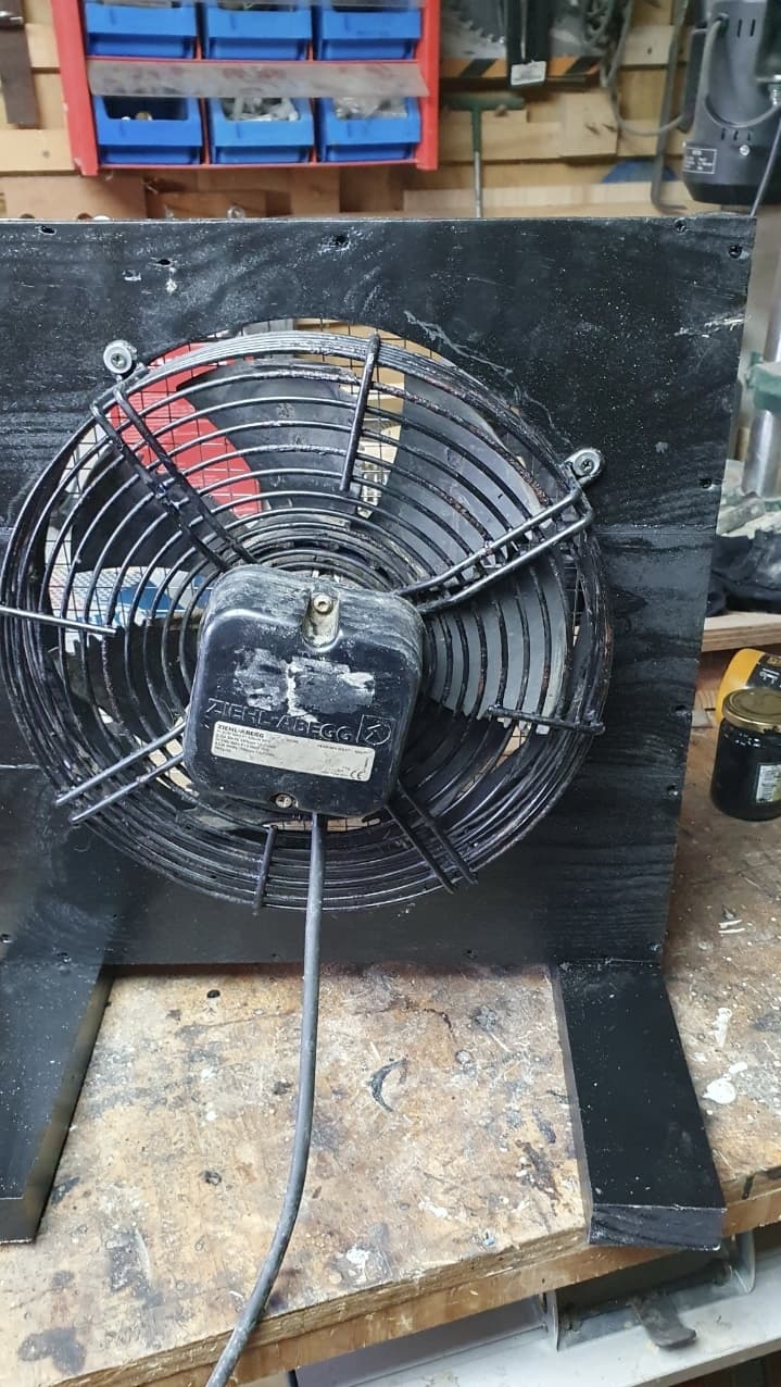

Aprovechando ventiladores…
Screenshot_20230803-122836
Le falta el prensa que se me acabaron…
