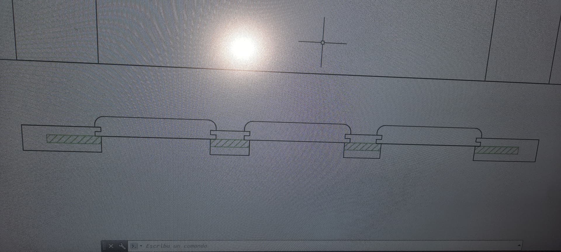

Muy bonitas @Angel, un par de preguntas sino te importa. Las uniones supongo que son con caja y espiga como ya me habias comentado, pero le añades algun tornillo? Las tablas que van super puestas cono las has fijado? No vel ninguna marca. Ya las hice con clavos sin cabeza. y por ultimo que grosor tiene los travesaños y largueros?

Las uniones de largueros y travesaños son caja y espiga con cola blanca D4 sin ningun tornillo.
Las tablas sobrepuestas van metidas en un canal de 8 mm. Le haces un canal de 8 mm a largueros y travesaños y lo mismo a las tablas y luego encaja todo al armar la puerta. Una especie de machihembrado.
Los travesaños y largueros son de 45 mm y las tablas de 35 mm de grosor.

@angel, ya decia yo que no se veia una marca. La verdad es que me encanta la union de las tablas, nunca se me hubiese ocurrido.
Estoy por hacerme otra puerta. Jajajaja
La proxima vez lo tendre en cuenta, lo que no se es si sere capaz de hacer las ranuras con la fresadora de mano. Lo mismo acabo estropeando mas madera que madera lleva la puerta :grinning:
Yo en estas puertas hago caja y espiga de 14 mm.
Dejo 16 mm desde la cara del larguero hasta la caja, caja de 14 y quedan 15 mm al otro lado.
Los 16 mm te permiten hacer canal de 8 y dejar otros 8 mm para que encaje el tablero.
Lo unico tener cuidado de no salir con la canal en el larguero hasta el final porque si sales te queda despues un agujero por arriba y por abajo de la puerta.
Cuando haces coincidir la canal en el espacio de la caja, te lo tapa despues el cogote de la espiga. En el caso este de que no coincide no puedes salir con la canal afuera porque no hay nada que la tape
La tabla da la sensacion que tapa 1cm el travesaño, pero no se si es efecto visual, porque a priori si va encajada en el carril del larguero al.llegar al travesaño deberia quedar enrasada, no? Haces algun rebaje para permitir ese solape? No se si me estoy explicando

No he entendido muy bien. La tabla queda encajada por sus 4 lados. La ranura o canal de 8 la llevan tanto los largueros como los travesaños. Tanto largueros como travesaños son de 45 mm
