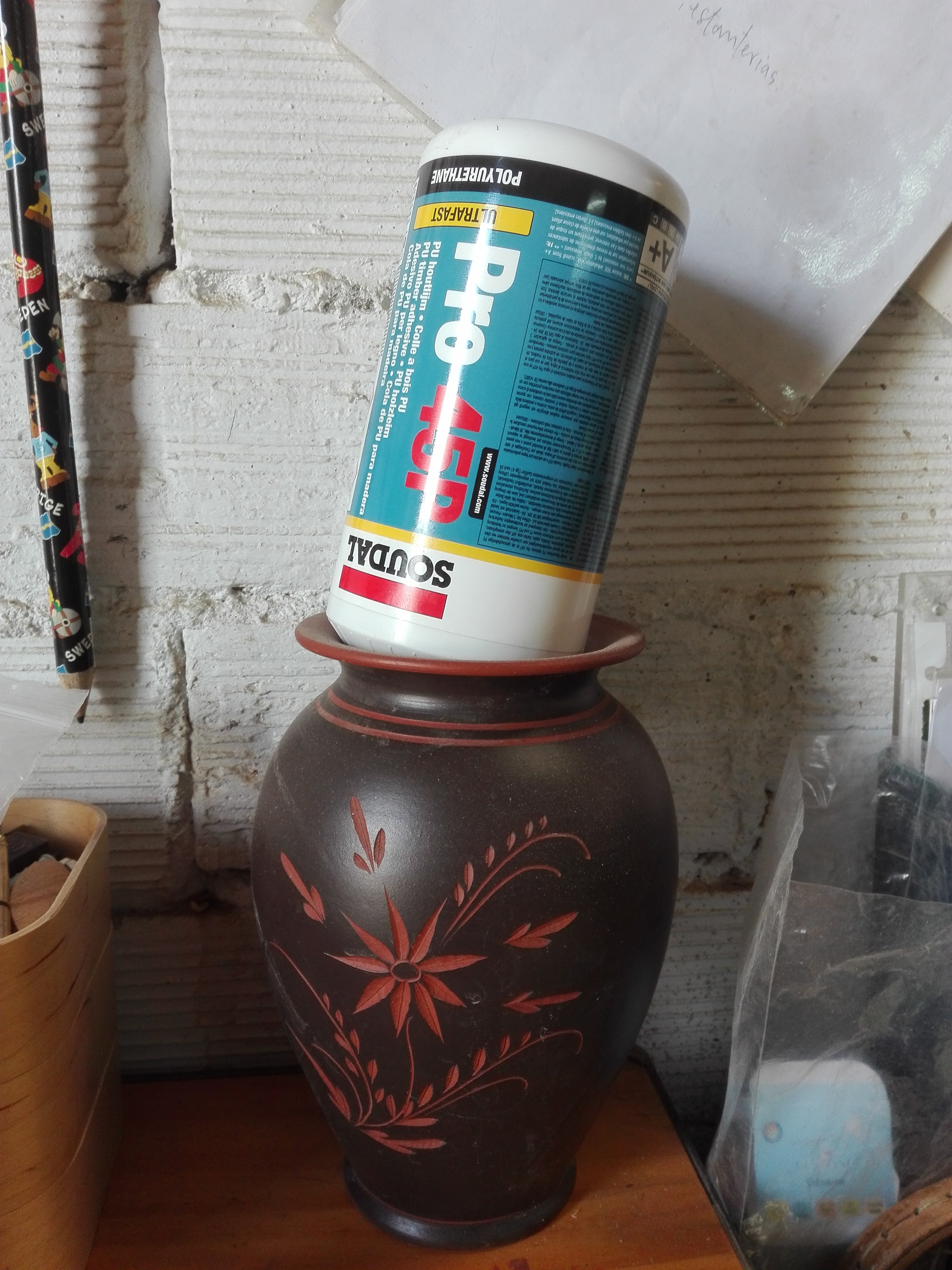

Yo uso de esta marca Soudal que me va muy bien, la pro 45 tiene 5 minutos de tiempo de aplicacion, demasiado rapido quizas. Yo utilizo los biberones de 750g, el cierre es bueno aunque lo mejor una vez abierto es almacenarlo bocabajo para que no se te seque en la punta, el aire se va al culo. Completamente de acuerdo con @Benjamin, el limpiado de la cola sobrante con un formon y una cuchilla de ebanista desaparece todo.
