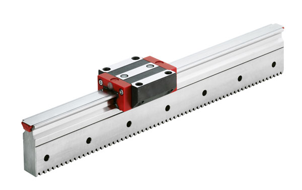

Mira este elevador de sierra mucho mas suave y exacto:

Ese elevador de sierra que he puesto mas arriba no coge holgura ni en 20 años de uso, lleva 4 cojinetes lineales que vienen para soportar mucha mas carga que la que le da los 7 u 8 kg de la sierra, estan fabricados para maquinas cnc que se mueven mucho mas. Las guias lineales que he puesto llevan bastantes rodamiendos, eso no coge holgura ni de coña, si no lo coge la dewalt con dos simples perfiles que corren uno dentro del otro. Yo la mayoria de sierras y demas herramientas que visto home made estan mucho mas robustas que cualquiera de fábrica, donde tienen que tener un gasto siempre al.minimo y todo lo.mas ligero posible. Si ya comparamos con máquinas profesionales es orra historia. Pero comparado con toda la gama bricolage le gana por goleada.

ese elevador coge hogura en 4 dias, no por los rodamientos lineales sino por la estructura dd madera.
Si vais a hacer una sierra de mesa grande, hacer una estructura en hierro o aluminio, nada de madera, es mi opinión personal
