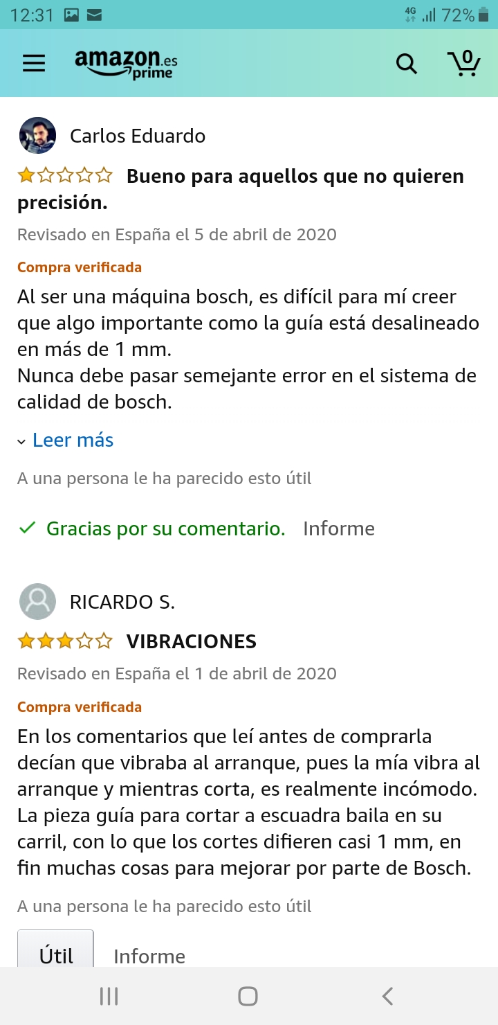

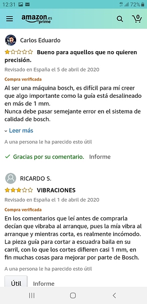

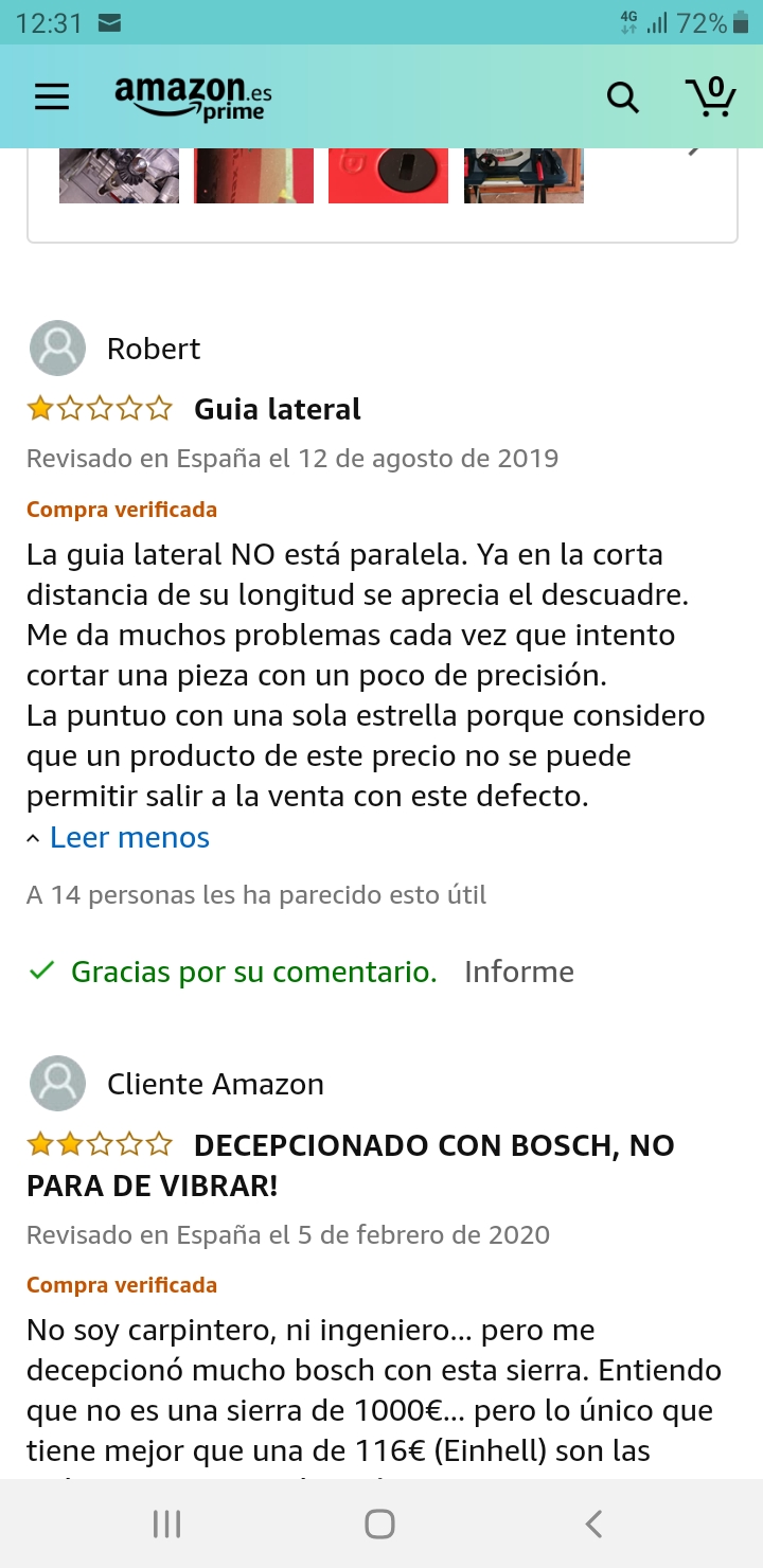

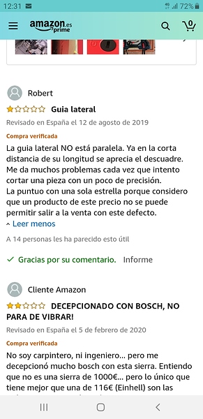

Tengo fijada esta marca por que en sierras van muy bien, la otra era bosch y esa tiene algunas criticas con la hoja que no queda a 90° exactos.
