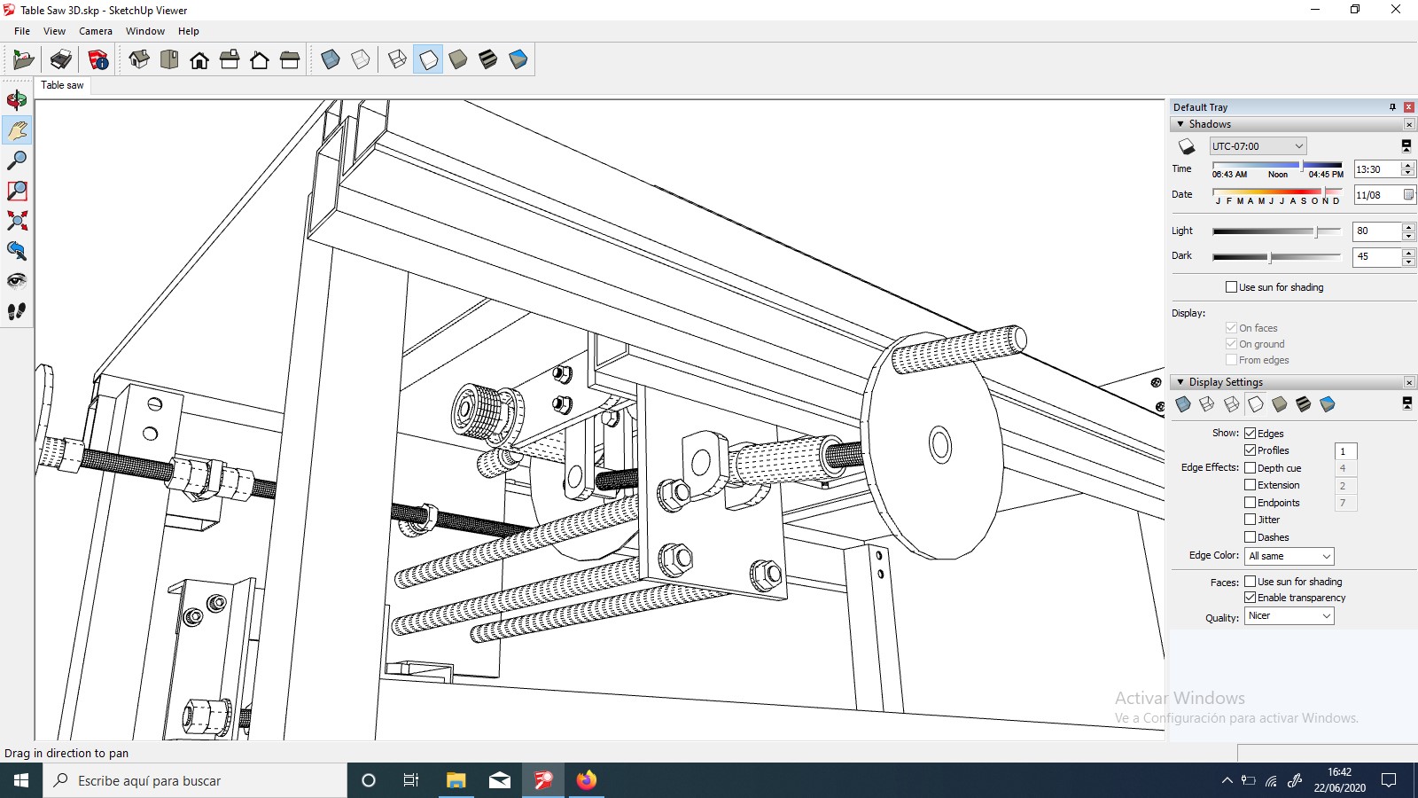

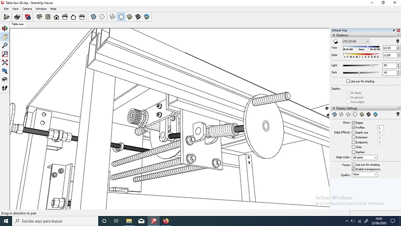

Creo que es el que acabare poniendo. Mira el video que tiene en la primera foto, es una guia que no se menea nada. Lo unico que veo es que el segundo t-track no lleva deslizador interior con rodamientos, solo lleva la placa con rosca interior para fijarlo, yo le comprare aparte un deslizador interior con rodamientos de 15 cm para que ruede mas suave y preciso. Estos t-track estan muy bien hechos, llevan ademas de ambos rodamientos en los extremos otro excentrico que es para ajustarlo bien y no tenga juego ninguno, y son muy baratos.
Para el sistema motriz yo iba a poner una sierra circular de mano invertida pero veo este sistema mejor:
Como no le pondre la inclinacion de 45º me sera mas facil hacerlo. Solo le hare el sistema de subir y bajar la hoja.
