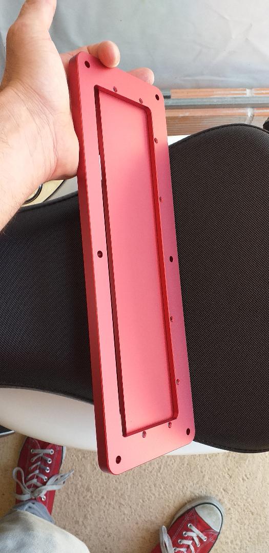

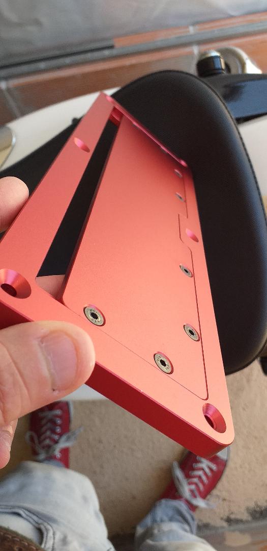

Ya tengo la pieza para poner en la mesa donde va la hoja y poder acceder al eje y demas. Todo de aluminio maquinado mediante cnc, parece de excelente calidad y esta muy bien diseñado. Si con el tiempo se conva me hago uno de parquet con la fresa, quedan muy bien.

La placa de aluminio muy maja ,pero ya te daras cuenta que en muchas ocasiones vas a necesitar que no tengas tanto espacio entre la sierra y la placa,si cortas cosas pequeñas o tiras delgadas,el espacio tiene que ser minimo.
Si lo se, pero no tiene casi nada de mm de agujero, ademas queria ponerlo al reves, aunque no podre por el giro y no tener que poner un tornillo de rosca izquierda. Tampoco es que vaya a sacar listones o tableros muy finos. Mi uso esta destinado a hacer cajones mas que nada. Ni le pondre para hacer ingletes ni trozar.
