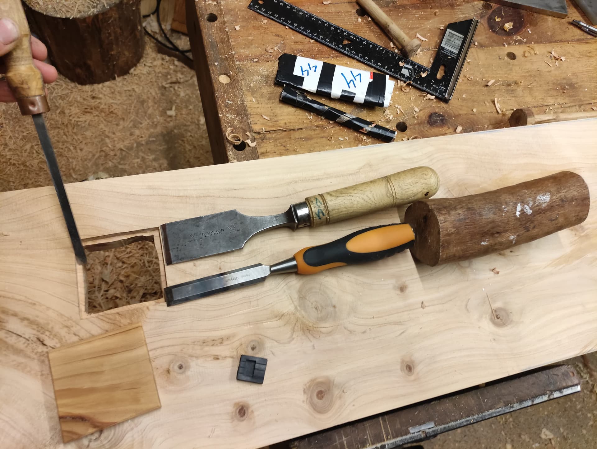

Buenas uso mucho el de 18 de 20, el de 40 para marcar de golpe 4cm y uno de pequeño de 8 o 10, pero nomalmente usas el que tienes a mano.
despues bajo al taller i te paso un foto de lo que he usado hoy

el de 44 lo he usado para cortar encima la linia del lapiz, el de 19 para picar con la masa encima del corte del 44 i el de 8 que lo tengo en la mano para ir sacando madera.
el 44 es de acero al carbono antiguo, el de 19 es cromo vanadio, es el primero que tuve i lo tuve que templar porque vino que no agarraba buen filo.

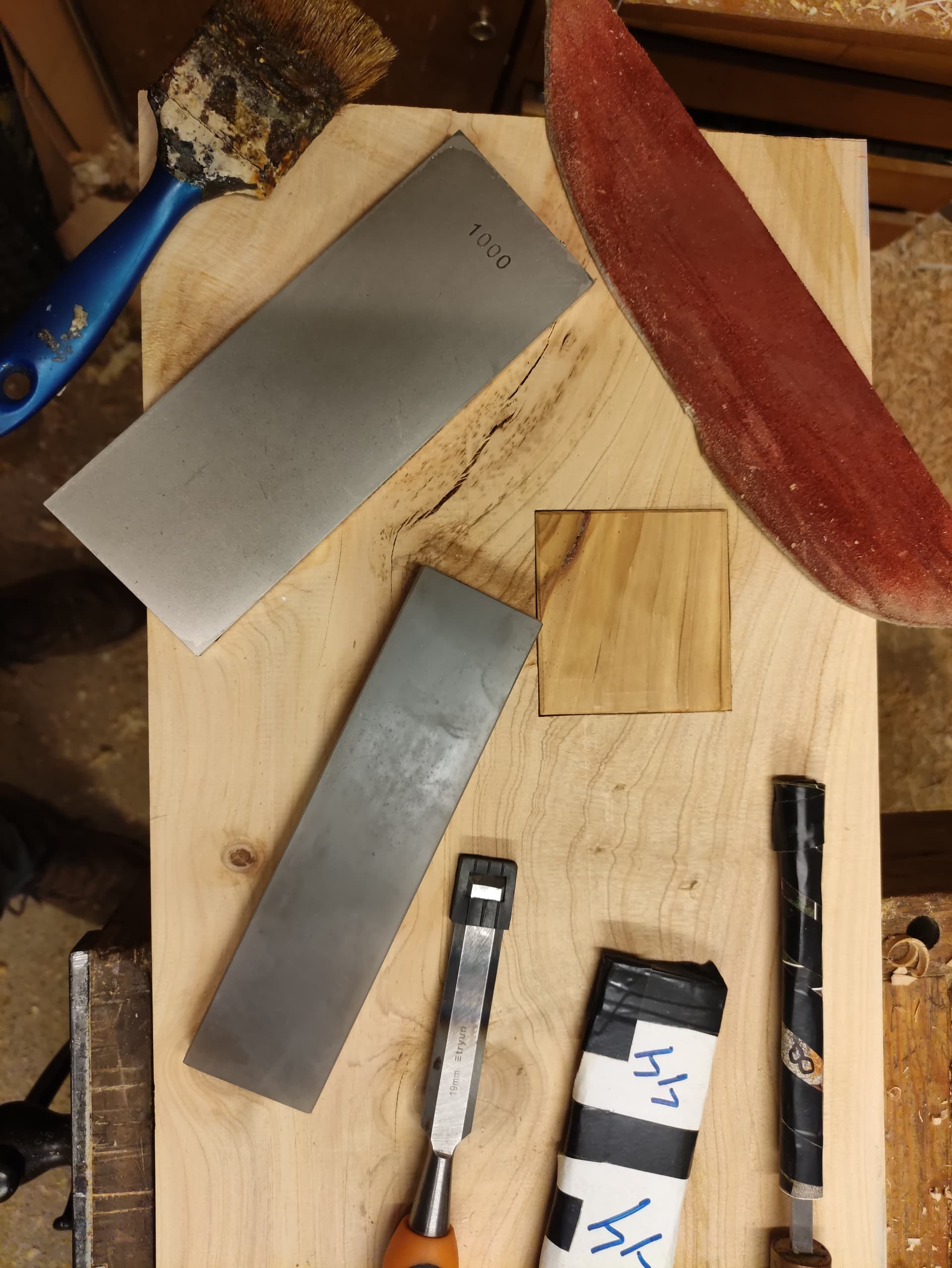

el de 8 es HSS compras las medidas que necesitas les sacas filo i le pones mango i listo
necesitaras alguna piedra para afilar, con una de 400/1000 de diamante y pasta de pulir ya puedes sacar un buen filo pero si tienes una un mas fina como la arkansas pues mejor
