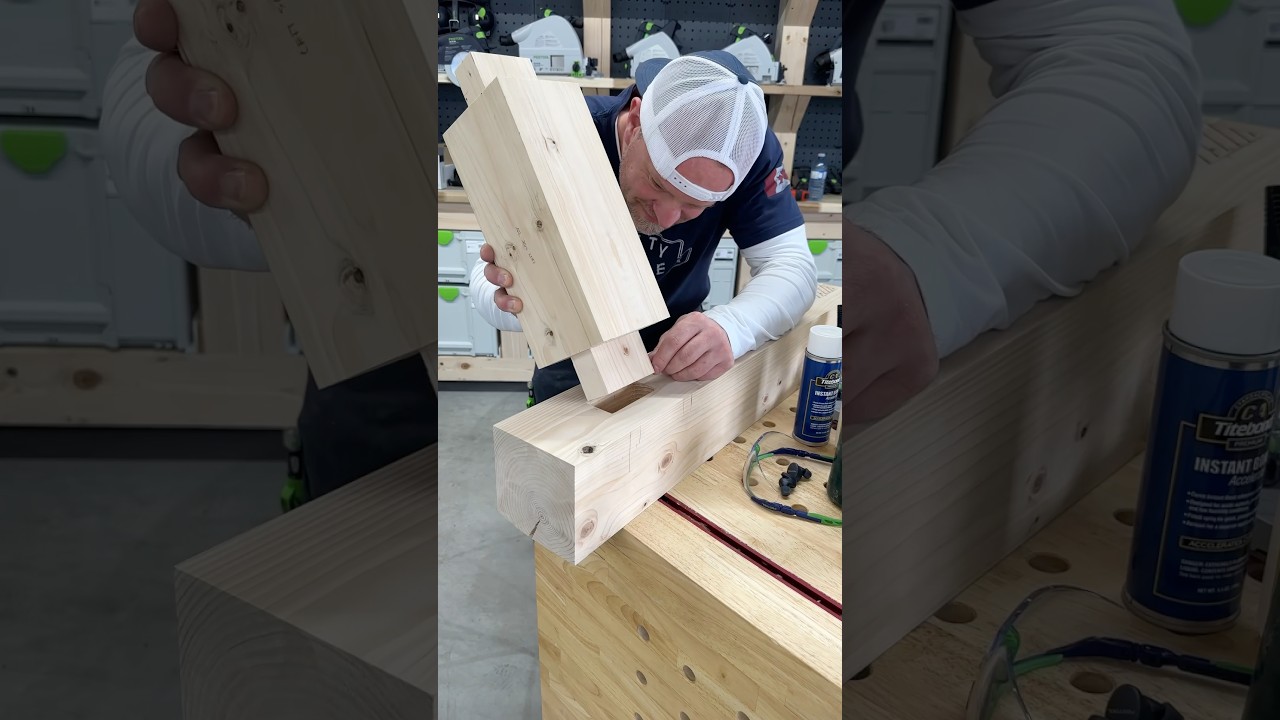

Para espigas yo no utilizaria una fresadora, que poder se puede, no digo que no, pero no es lo mejor para eso. Date cuenta que vas a trabajar con la fresa muy sacada y a mucha distancia de la pinza… vibraciones, polvo dentro del fresado porque no te lo saca la aspiracion, calor por friccion…
La mejor opcion en maquina estacionaria quiza sea una escopleadora de cadena, no son muy finas trabajando pero si son muy rapidas y precisas.
En maquina portatil la domino de festool, bien la xl o la pequeña. Si haces mas carpinteria la xl.
Se que no es lo suyo pero hago muy pocas, quizás, como mucho 6 a la semana o así.
Una domino para una puerta? No se si me convence. Tu lo haces así?
Porque no?? La domino xl te hace espiga de 14x140, lé metes un par de ellas a cada barra y eso no hay quien lo mueva. Ademas es rapidisima haciendolo y te da una precision enorme.

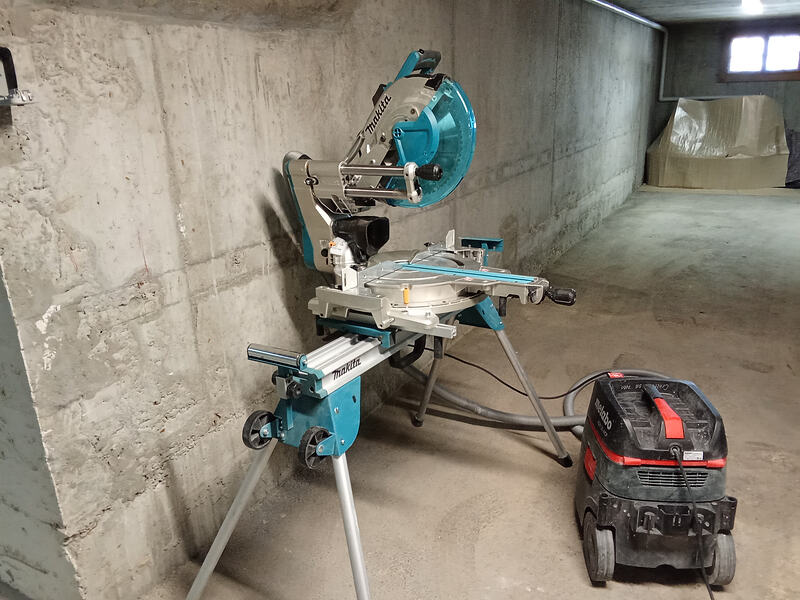

ingletadora Maquita , nueva , buena máquina
Kapex , mi preferida, ergonomía y facilidad de uso , no se puede comparar la Maquita ni las Dewalt que usamos , y cuando trabajas todos los días con madera y sus derivados, te olvidas de la diferencia de precio cuando ves los resultados

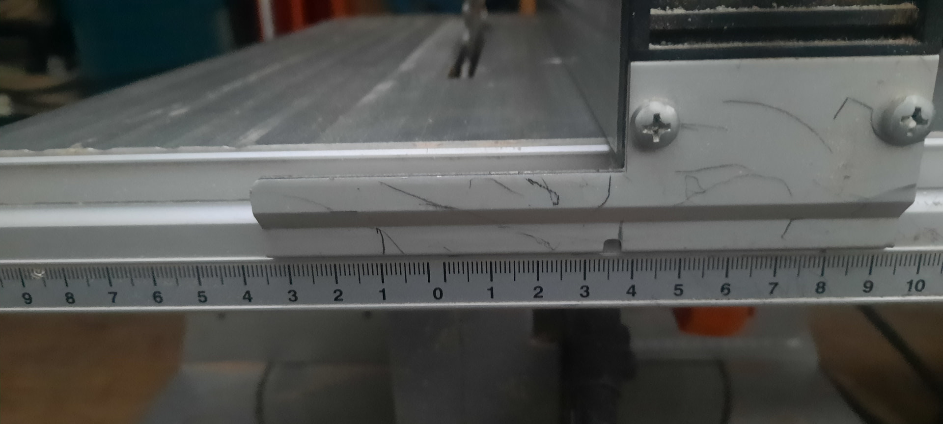

Virutex, su niña mimada la tm 33w, una buena maquina, pero para mi una maquina obsoleta. Ejemplo, posicion de trabajo para serrar por arriba, esto es lo que se ve
Donde tiene la regla? Por el frente… bien, nos agachamos un poquito y la vemos…
Donde pongo la guia para cortar 37 mm por ejemplo?? Por la derecha de la muesca, en el centro? Por la izquierda? Adivinamos?? Al final saca metro, espera que pare el disco, mide… esta?? No, un poco pa la derecha… a ver ahora?? Cortamos, medimos… bueno… mas o menos…

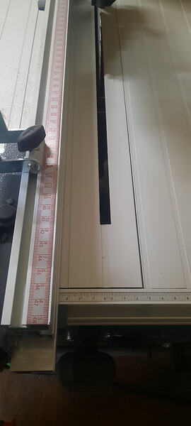

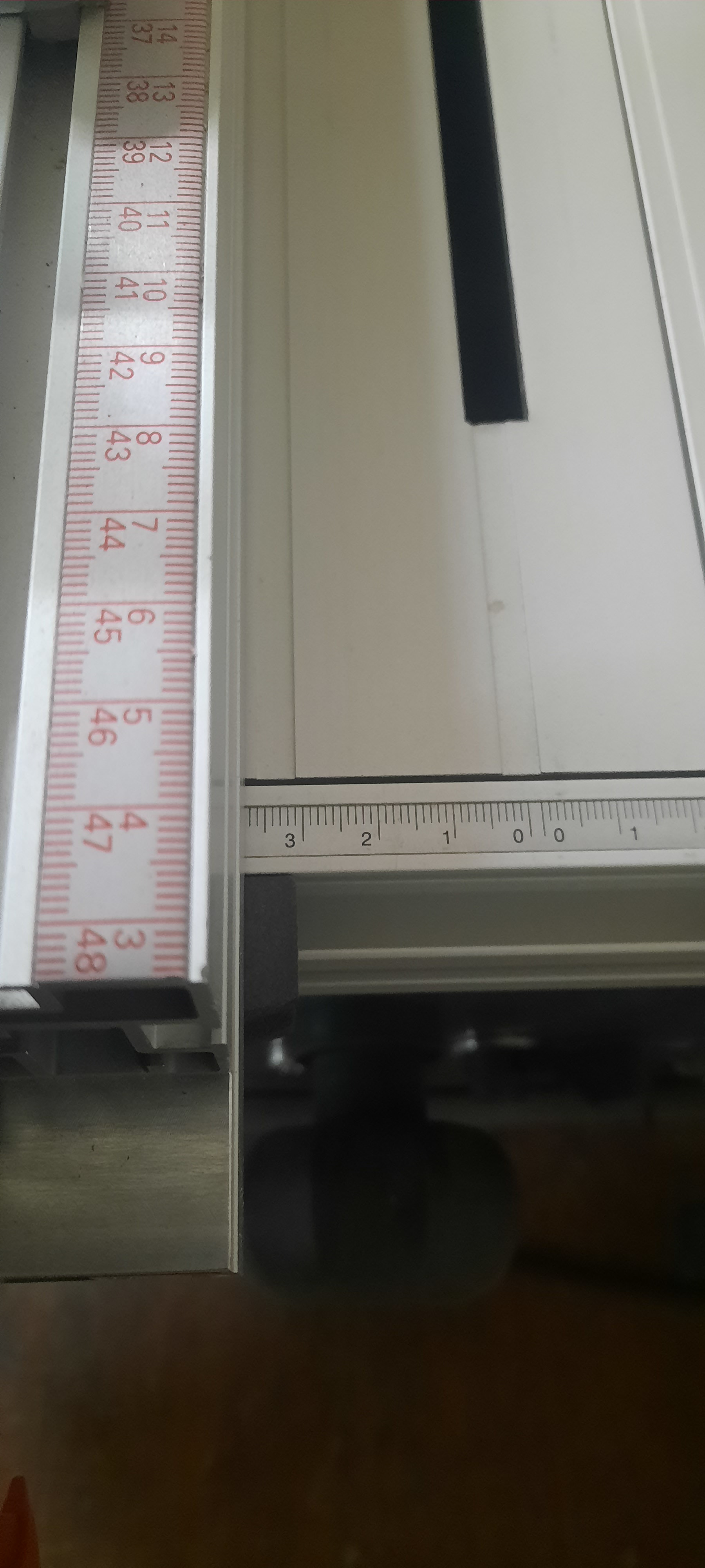

Mafell erika, vista desde posicion de corte
Regla superior perfectamente visible
Colocamos la guia a 37 mm y corte perfecto…
Diferencia?? Mucha, en la erika tienes un ahorro de tiempo enorne al cabo del dia, y una precision corte tras corte…

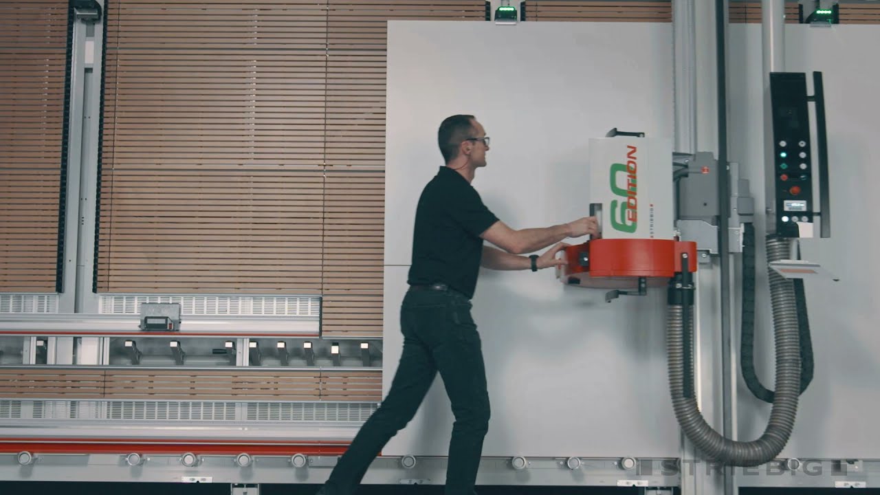

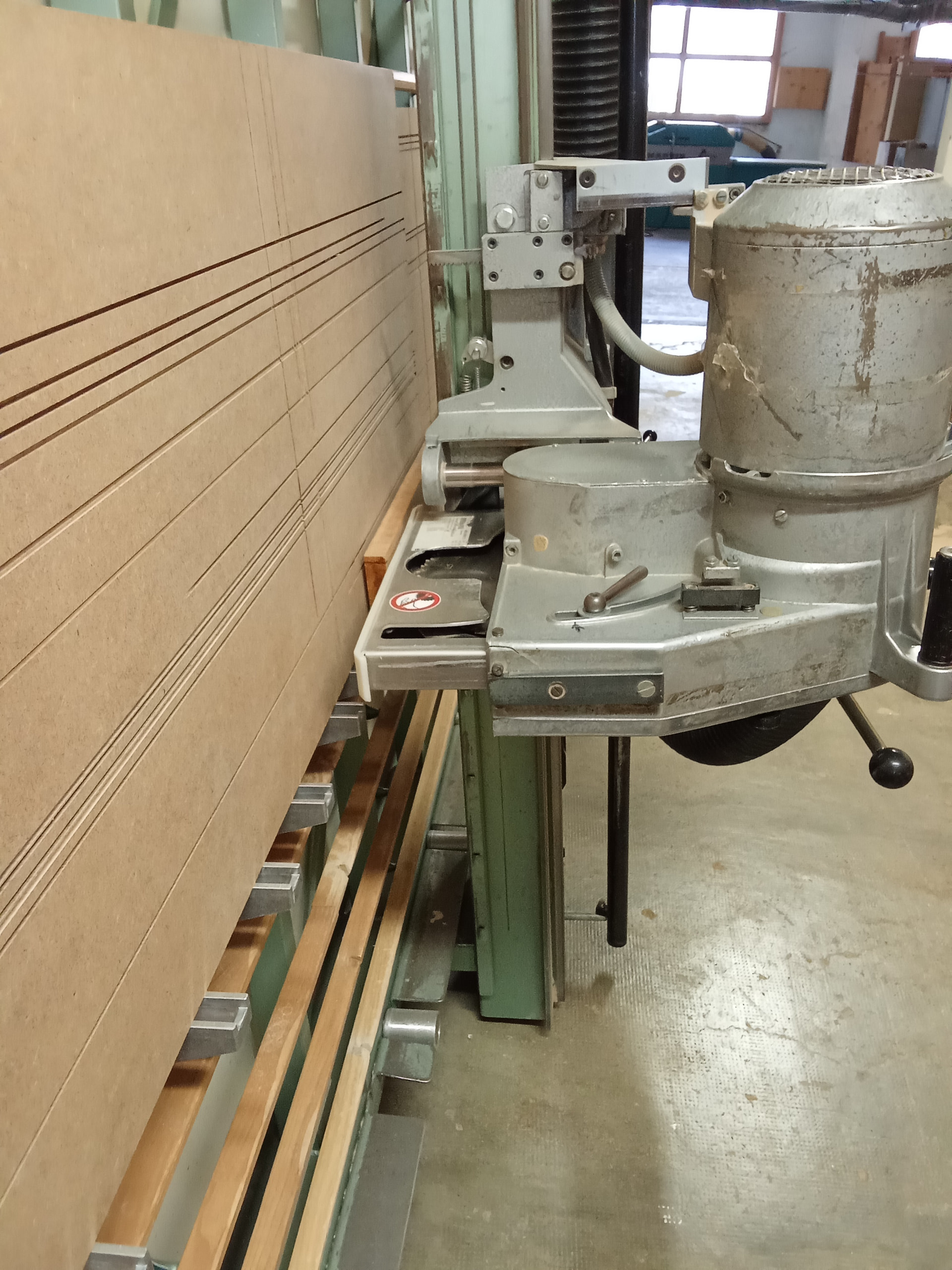

La antigua en perfecto estado y se usa a diario desde hace décadas, la nueva todas las medidas digitales, con el sistema para subir y sujetar los tableros, con disco incisor, con un carro que permite que una sola persona lleve el tablero a la máquina, de forma simple y fácil , a ver si subo las fotos,
la Erika y la Precisio te permiten llevar una mini escuadradora fuera del taller
Yo tengo esa ingletadora de makita y va bien, de fabrica venía horrible 89.3°, ajustarla bien me llevo un día entero y a veces en 90° 0.1° arriba 0.1° baila, lo que me hace no fiarme nunca de la máquina al 100% y comprobar ángulos constantemente, lo cual te hace perder una barbaridad de tiempo. Tengo una bosh de las 400€, no sé le puede ajustar nada pero es fiable como ella sola. Si pudiera volver atrás compraba la kapex de festool de cabeza.

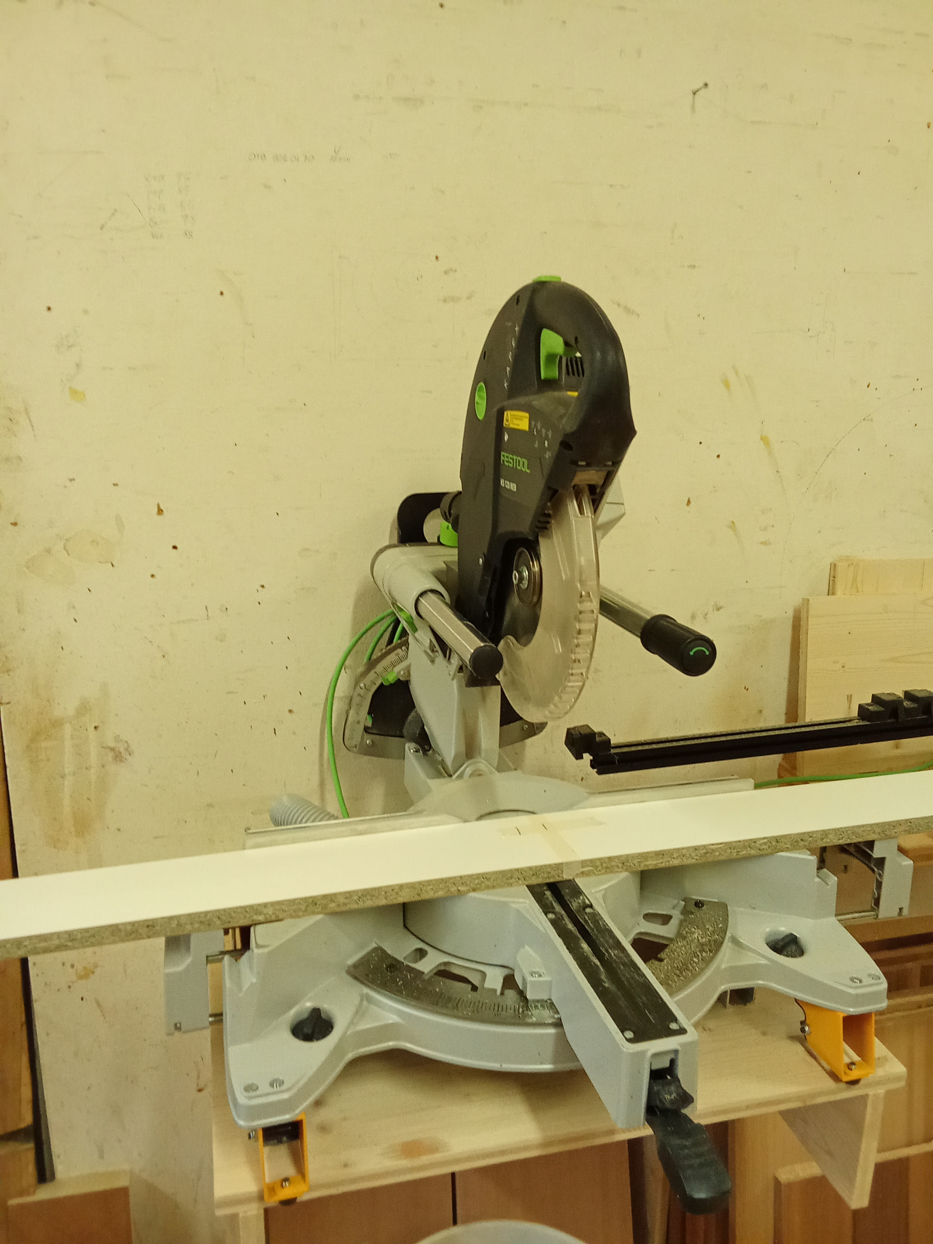

La barra negra a la izda?
Es un tope?
Sino que existe como sistema de tope para cortes repetidos en la kapex , casero si es sencillo?
Lo pense un poco y no se me ocurre nada sencillo
