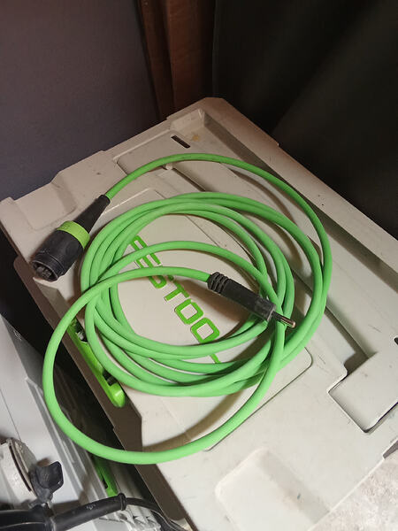

@chuf , festool si tiene cables verdes

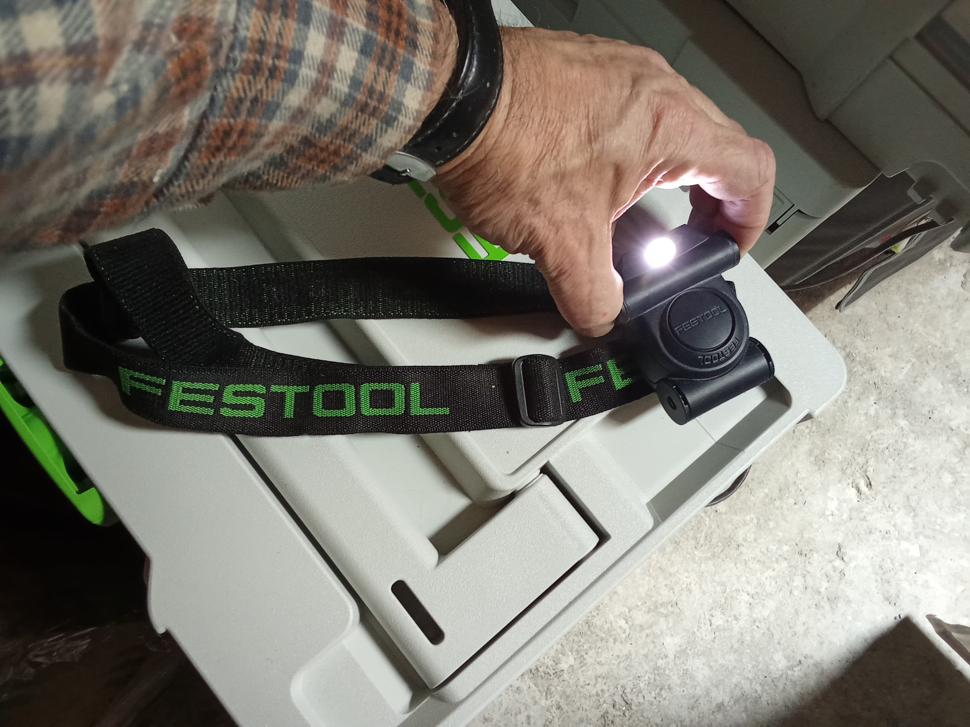

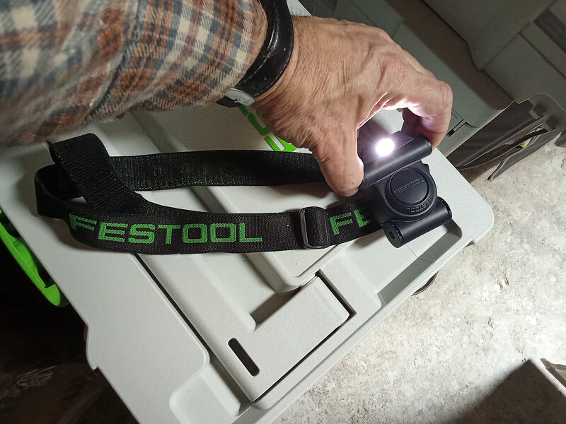

Lampara de cabeza

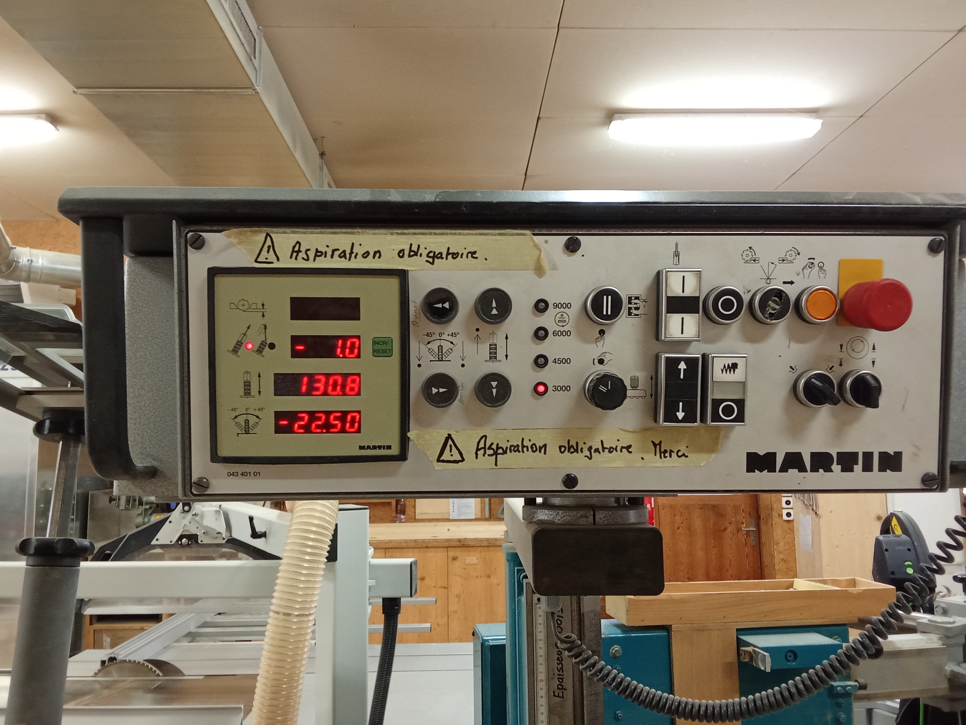

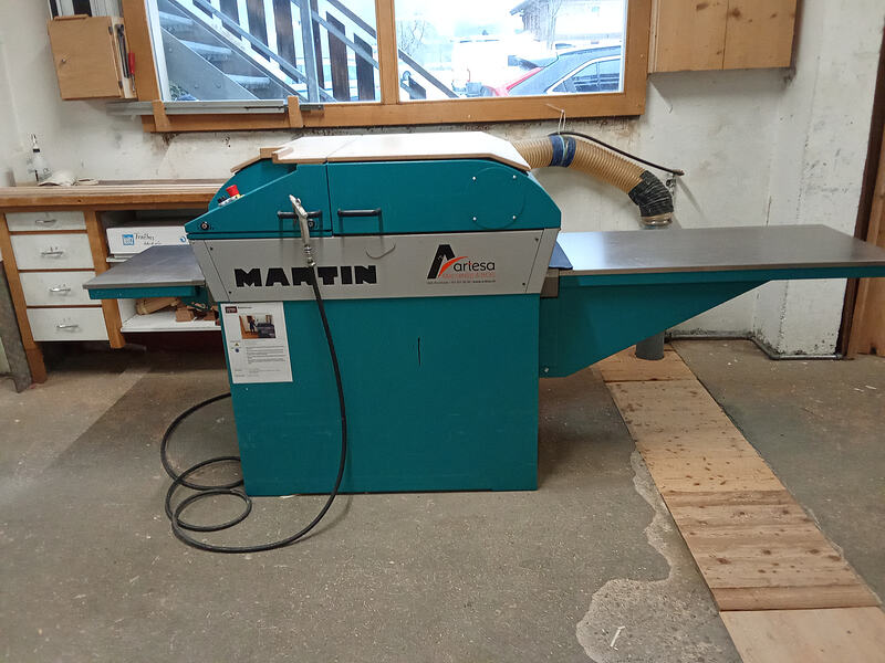

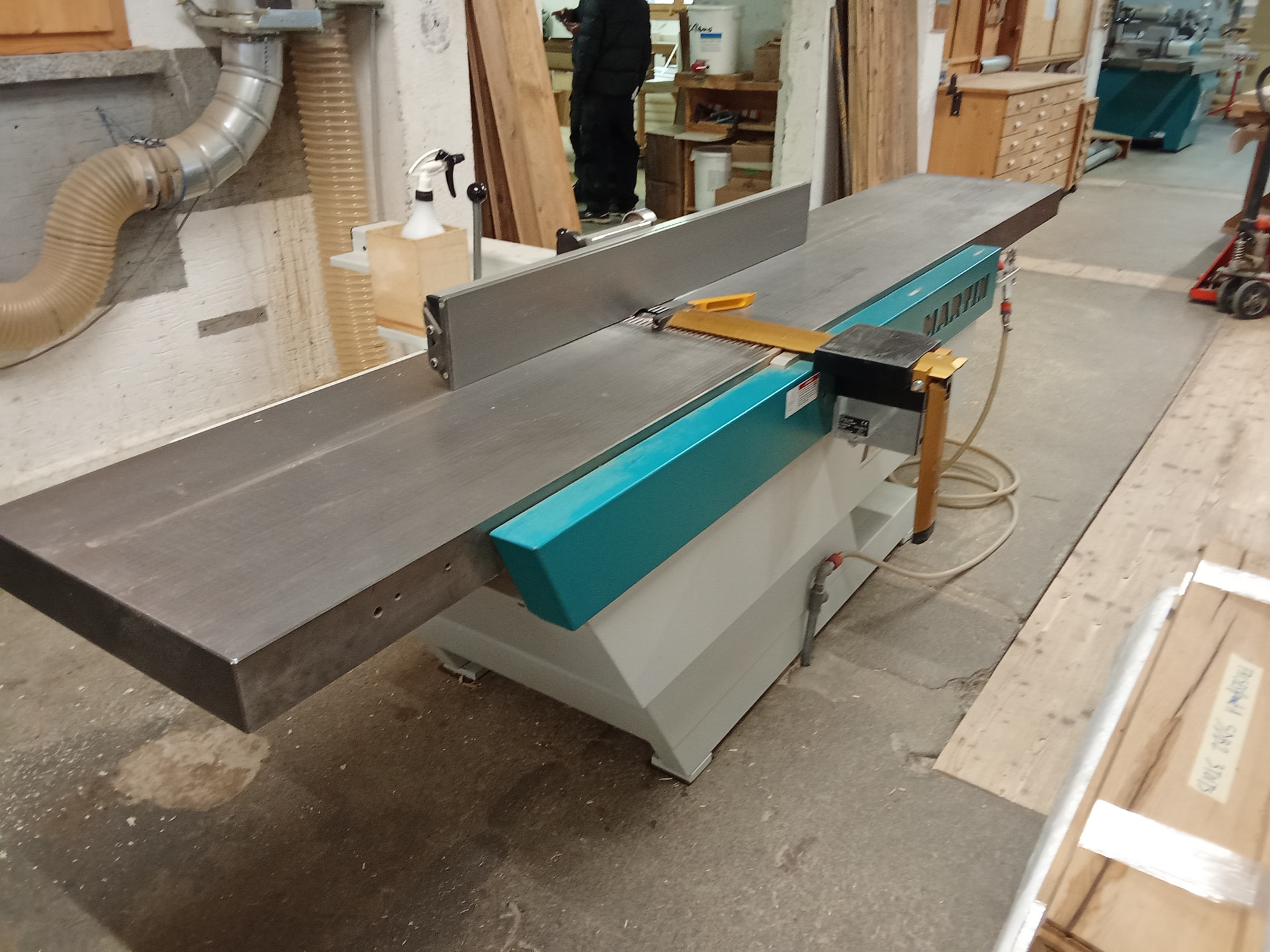

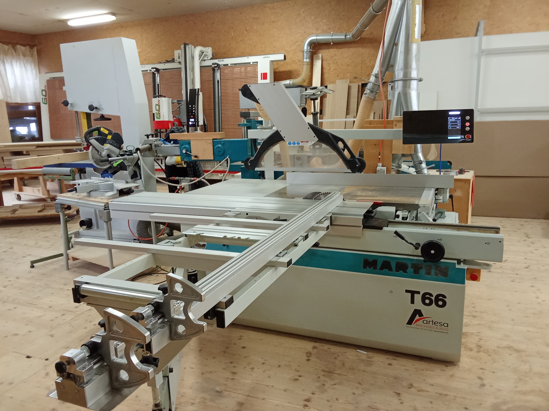

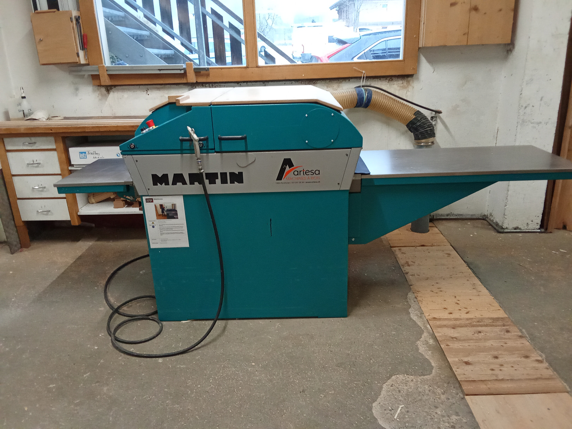

Vaya nivel… no me extraña que trabajeis bien :rofl::rofl: Martin os lo pone chupao!!

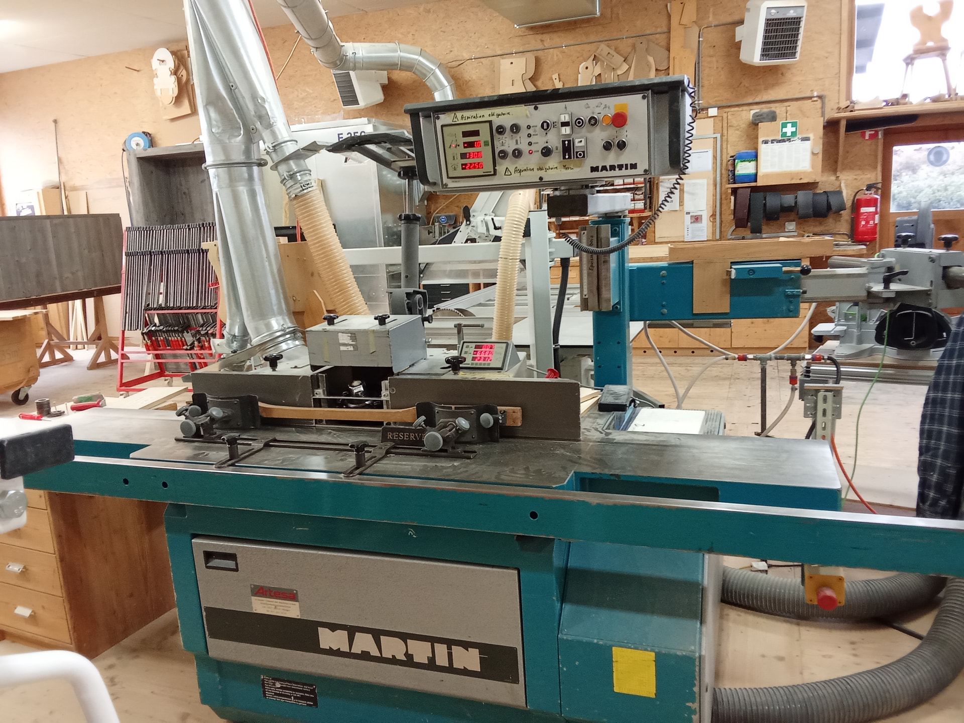

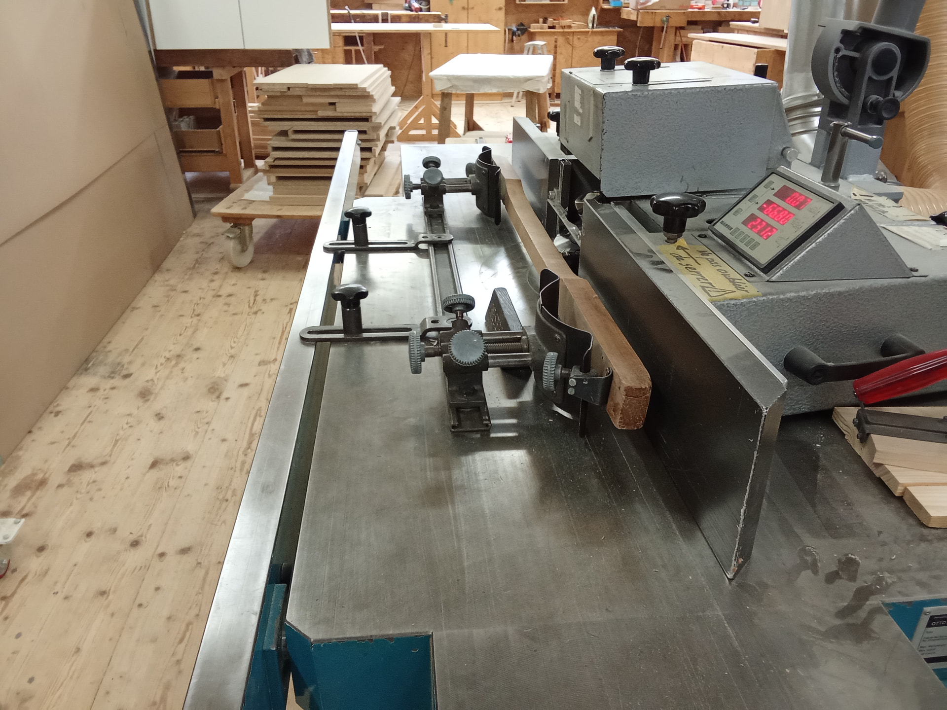

Que guapa la tupi, eje inclinable, todo digital… una joya!!

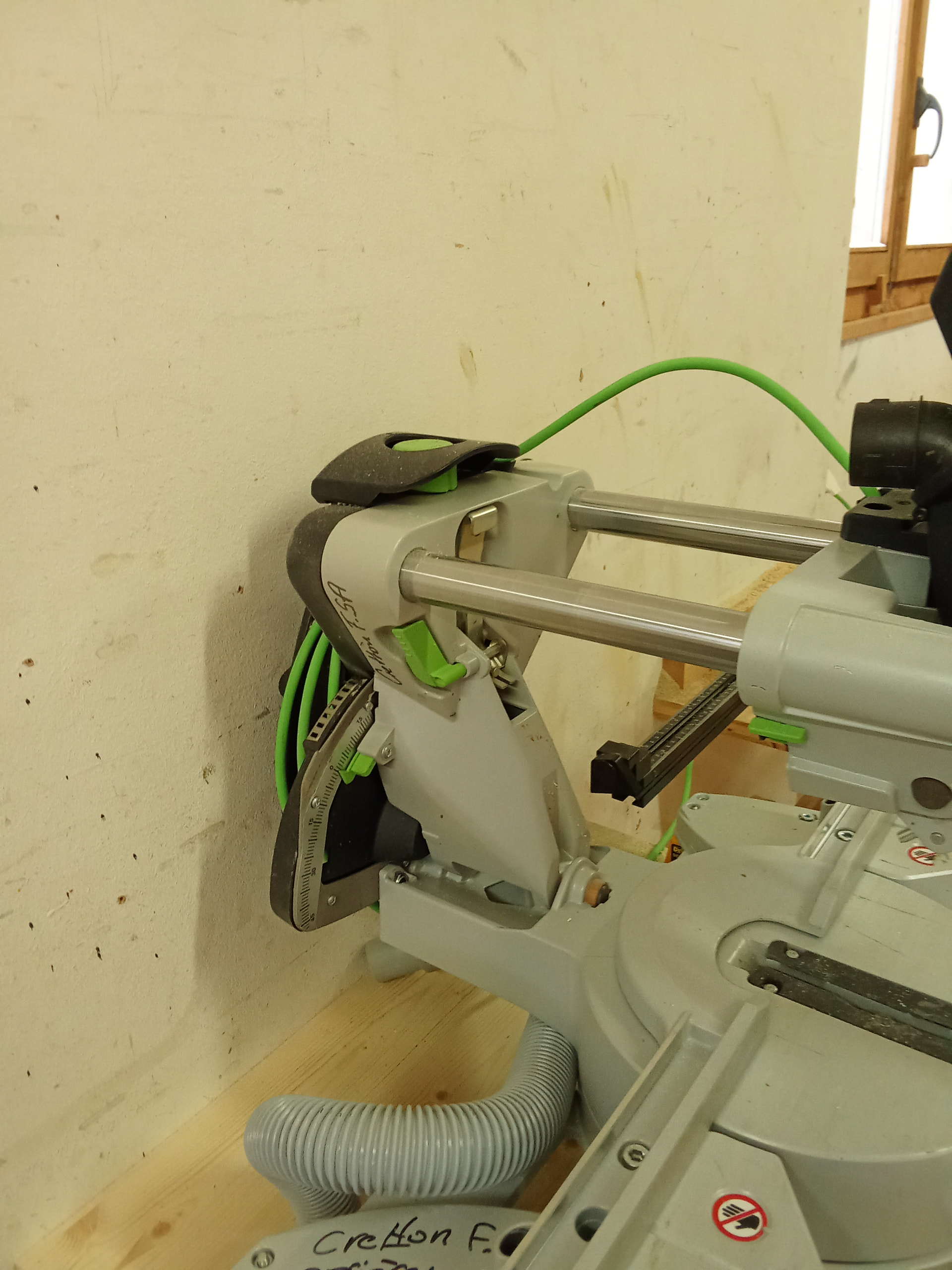

Tengo mas o menos ese sistema también en mi mesa,en mi caso regleta en un lado y en una cabeza,pero aún así estoy cambiando a batería lo que puedo porque el cable siempre da algo por saco,una tabla que cae por donde no debe y ahí va el cable y detrás la maquina…
@Francis10 me extraño una cosa y te queroa preguntar, ¿esa fresa parece de unos 160 de diametro, la moveis a 3000 rpm? Yo suelo trabajar a 4500 con ese diametro
Cada vez que veo ese taller se me cae la baba
En madera, bonito, acogedor, limpio, ordenado, con maquinas de primer nivel.
Un lujo.

Me preguntaba por qué gastar en una a batería cuando las de cable son más potentes y más baratas, hasta ahora que tengo 7 cables enchufados y enrollados entre si :rofl::rofl: y cada vez que hay que barrer hay que levantar los cables. Un rollo

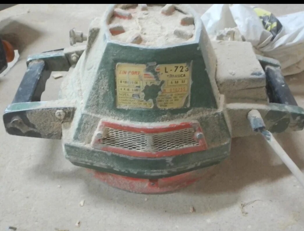

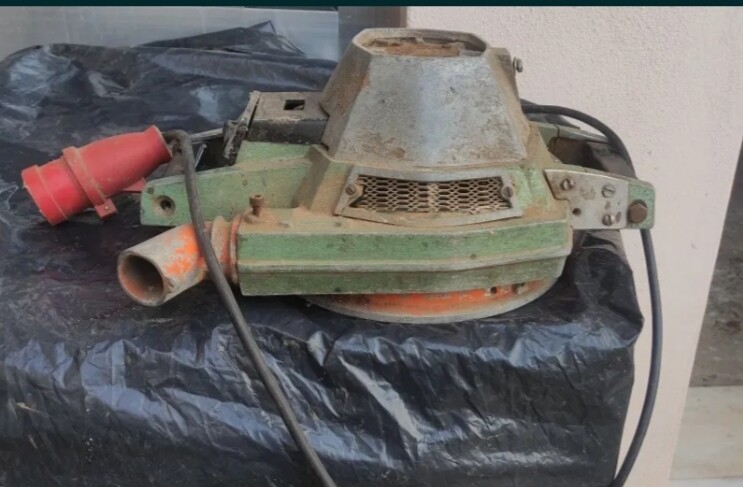

La que a quedado totalmente obsoleta y en desuso son las ollas… las había en todos los talleres,yo de niño no podía con ella debía pesar más de 20 kg. Y cuando empezaba a bailar me era imposible controlarla,paraba y cuando paraba volvía a arrancarla.
Quién las recuerda…?
Un vecino tiene 2 de estas en venta
La he visto pero no he trabajado con ella.

Por aqui se llamaban lijadoras de pota.

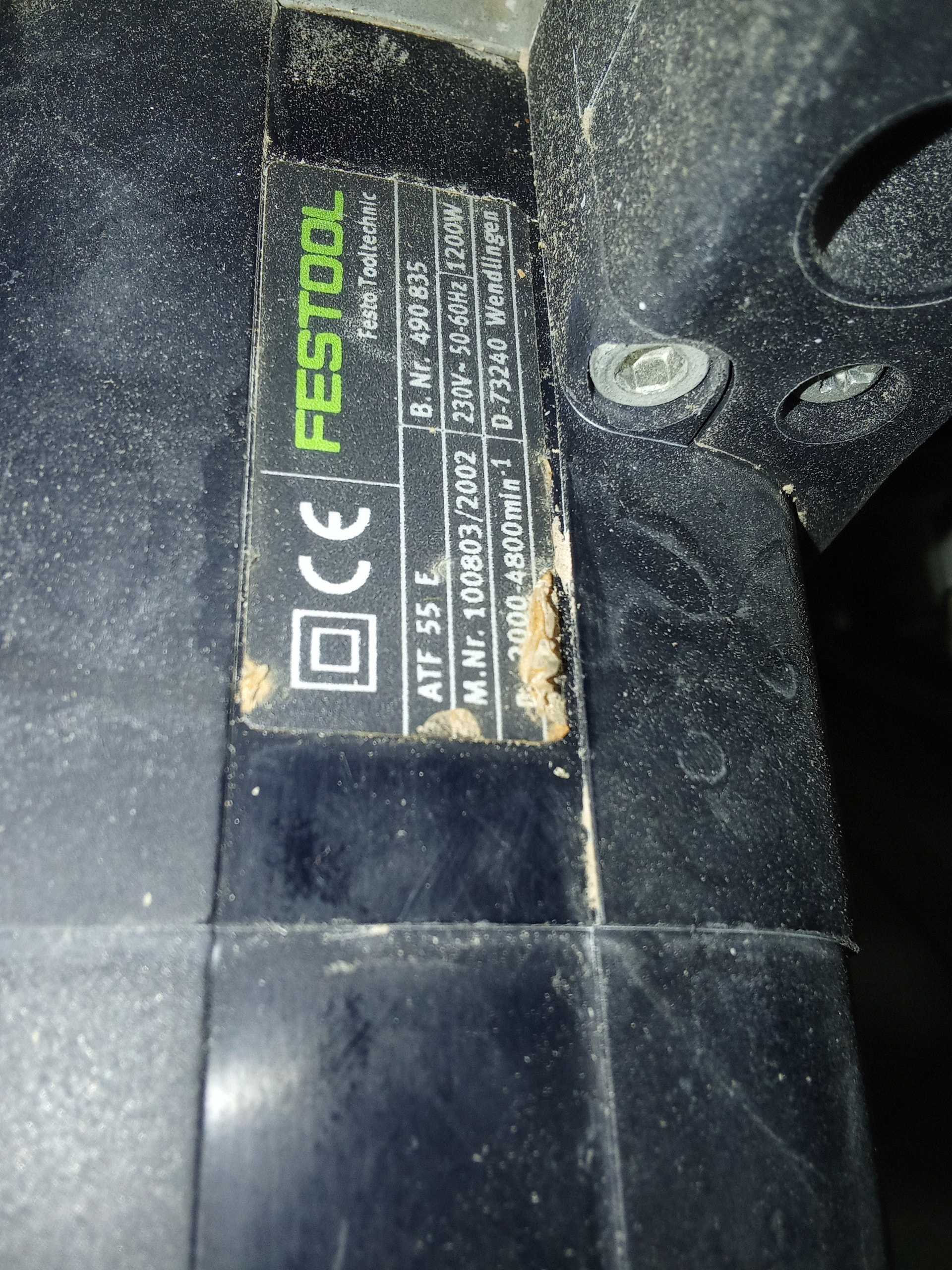

Maquinon, la mia no es tan negra como la tuya, es más verde :slightly_smiling_face: pero es igual de eterna que la tuya. :clap::clap:

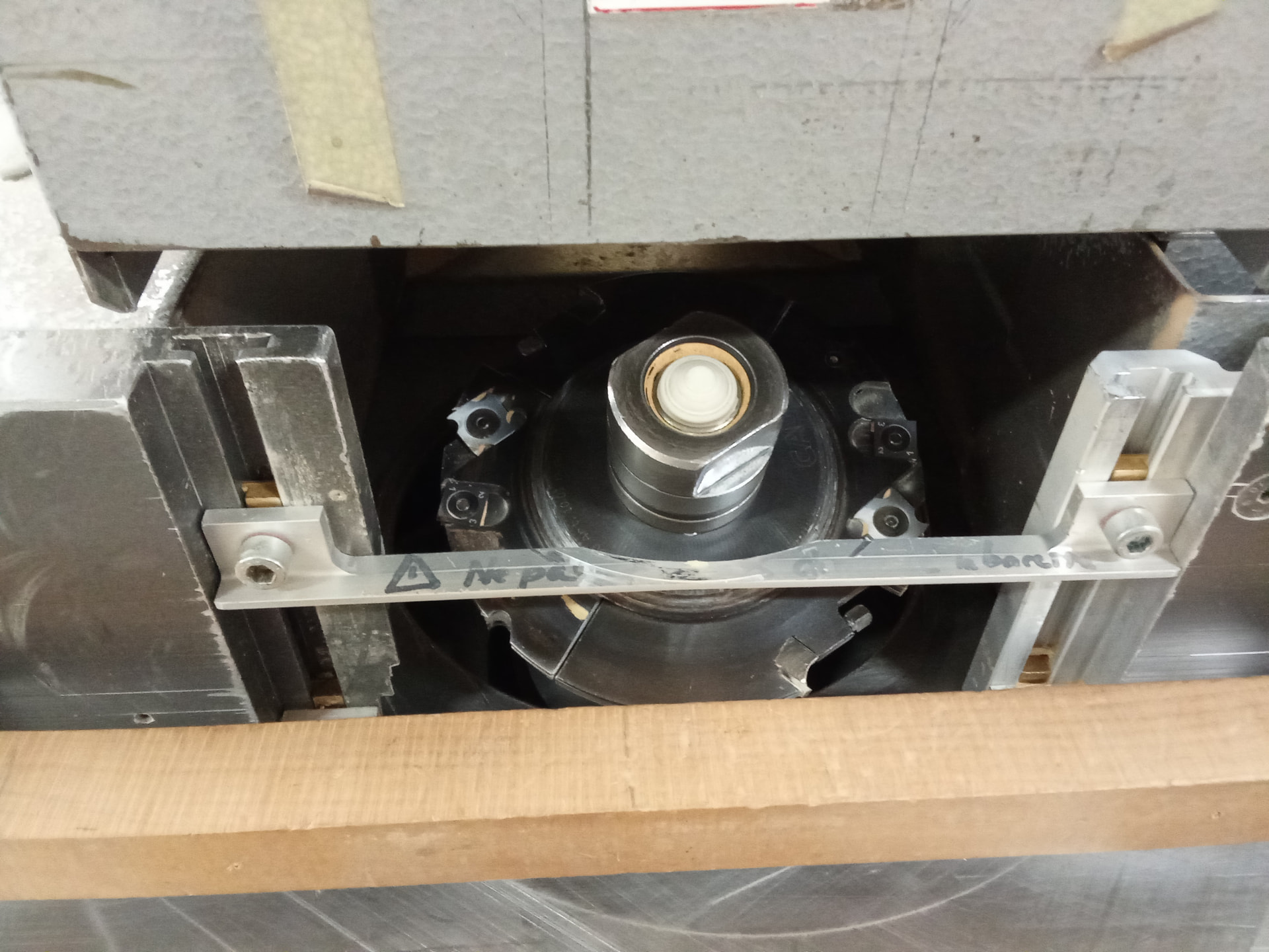

@charolais , no le pones el taco que va en la ranura donde baja el disco? Por la foto creo que estas sin el
Para mí no es ningún “tocho", gracias por darme tu opinión.
