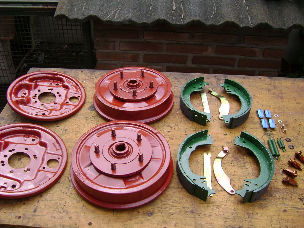

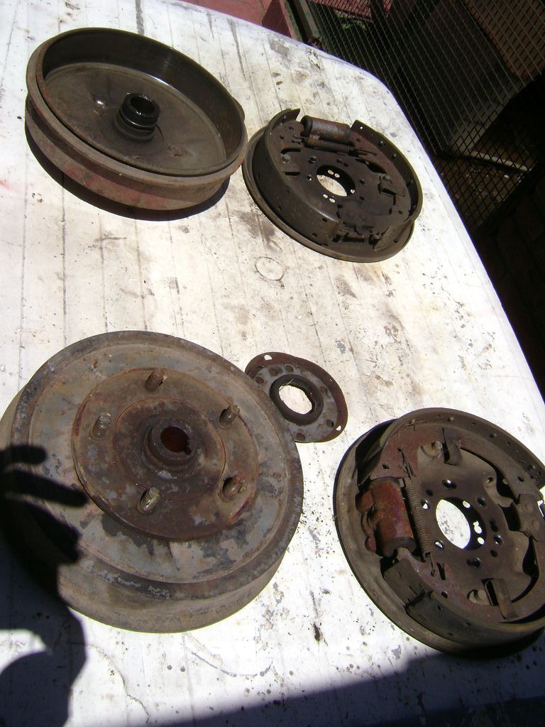

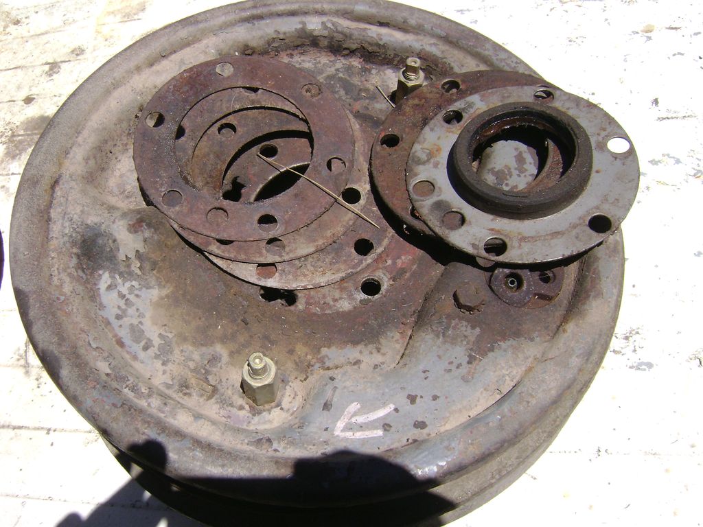

seguimos con los frenos traseros, estaban en estado deplorable (como casi todo o todo…)
no tenían freno de mano ya que aunque roto este jeep traia freno de mano al cardan trasero lo que no aprueban en la VTV ya que si levantas el auto en pendiente una rueda este se va igual … así que a ponerle freno de mano en ambas ruedas

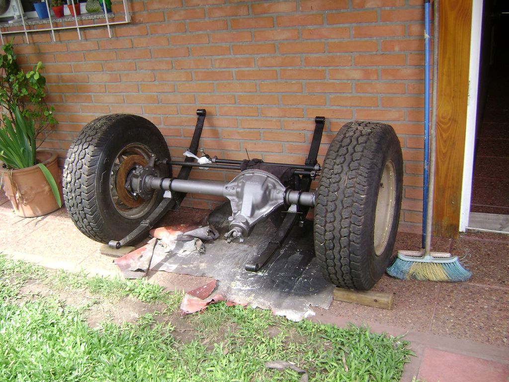

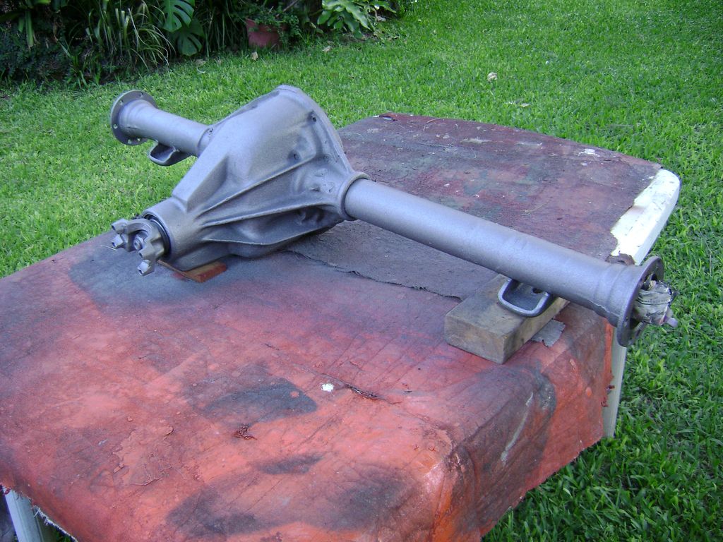

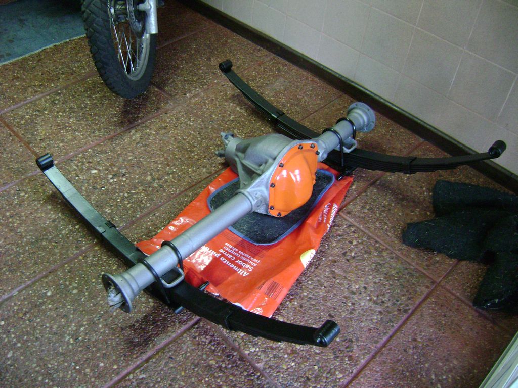

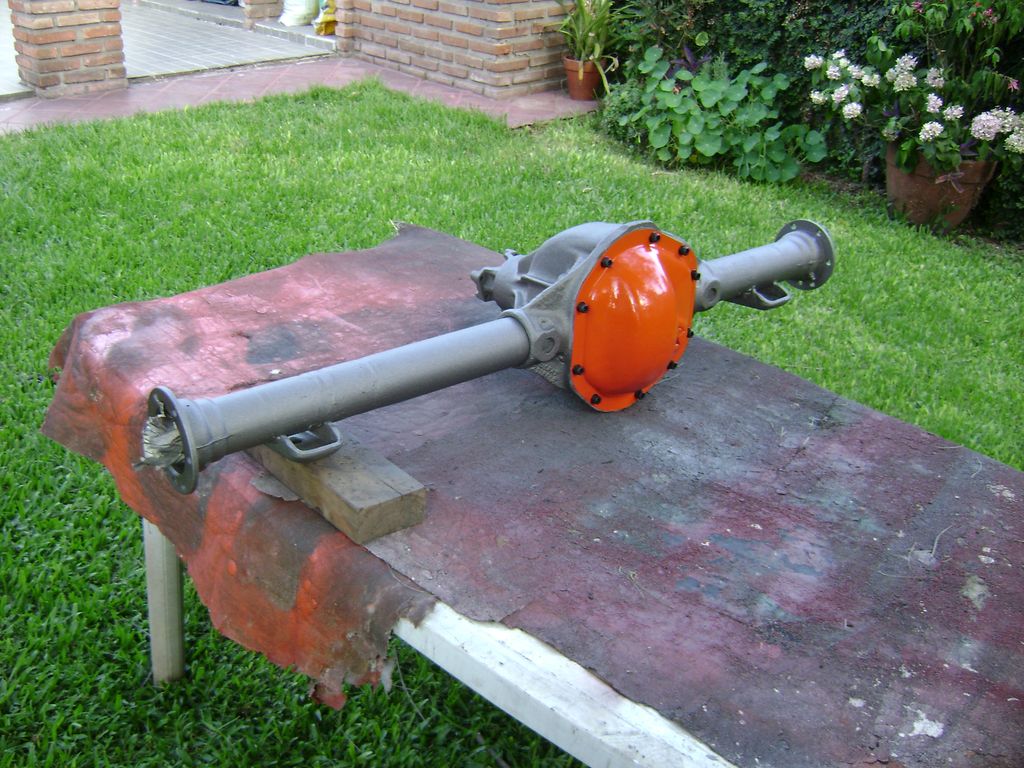

y también eje trasero terminado este es un Dana 44
se cambiaron los rulemanes también se pusieron Timken made in USA

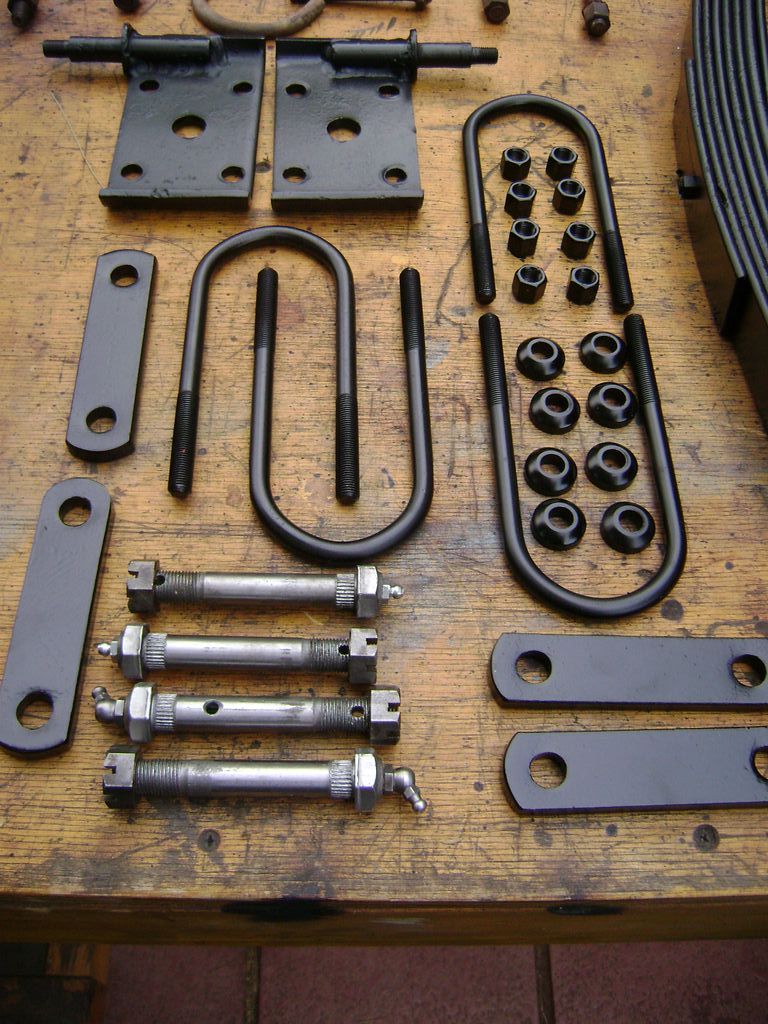

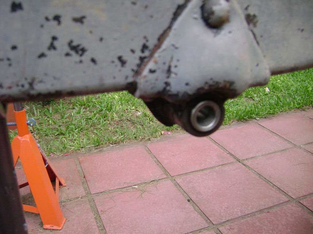

se hicieron bujes nuevos para el chasis

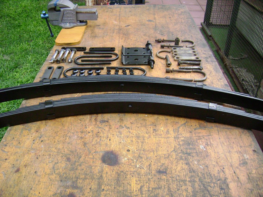

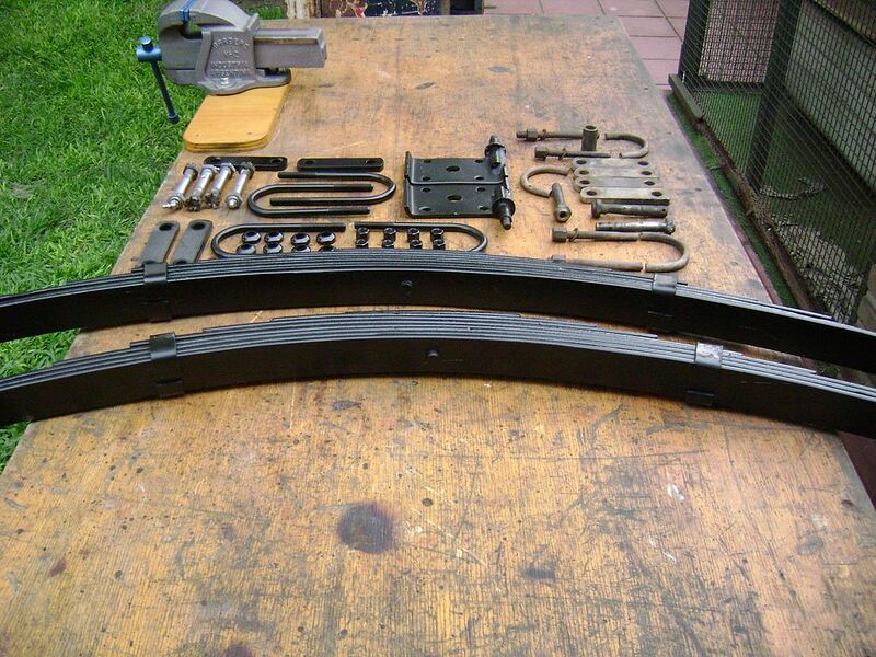

y se puso todo lo demás de la suspensión nuevo
así quedó :grin:

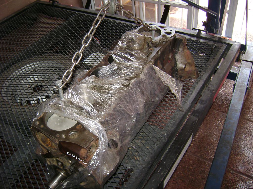

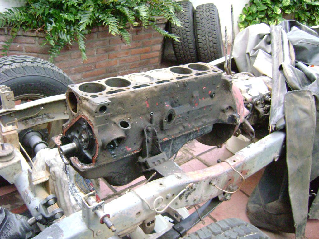

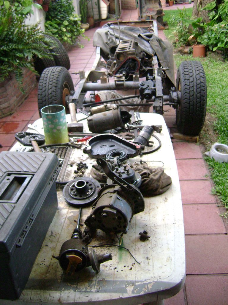

bueno empezamos a desarmar el motor …

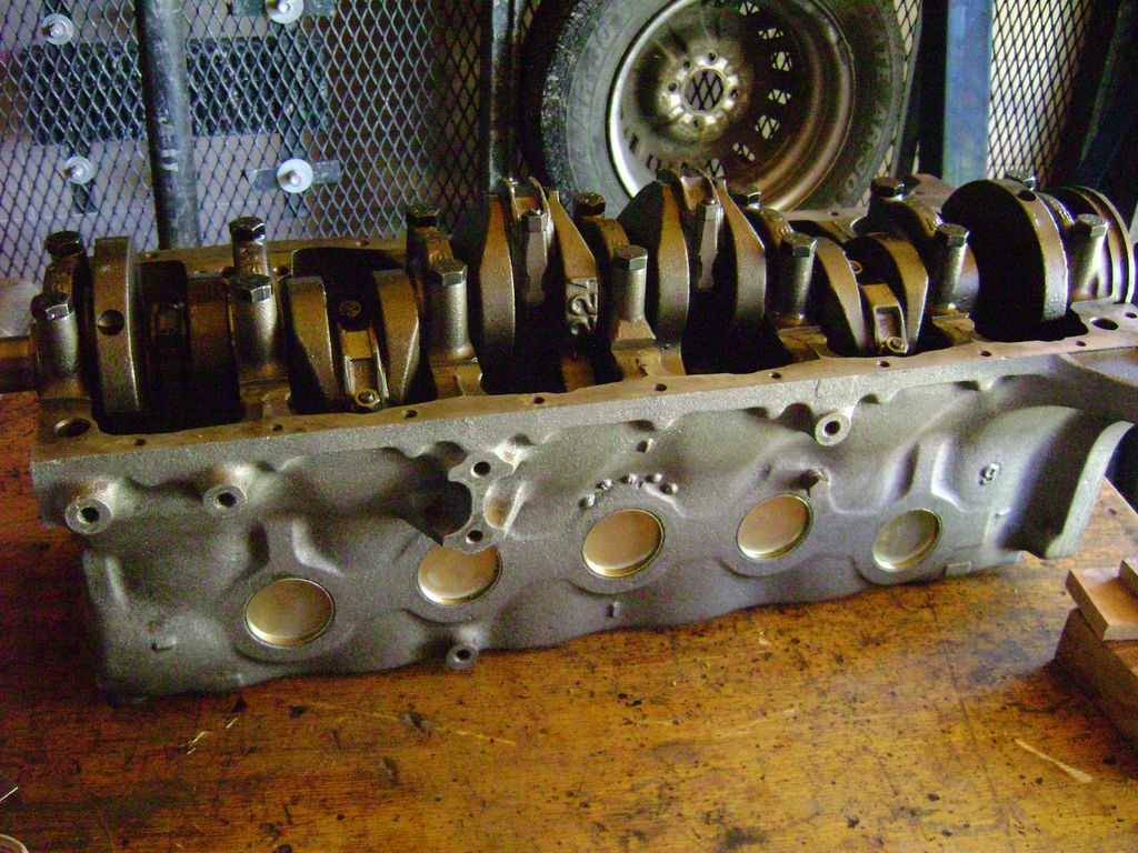

y por fin el motor fuera del chasis (si me ayudo mi hijo a sacarlo a mano) obviamente ya habíamos sacado el cigueñal las bancadas y conjunto pistón biela.
de ahí a la rectificadora

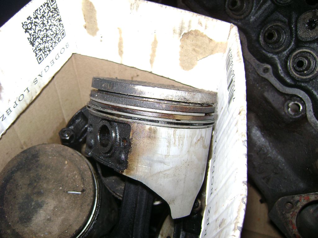

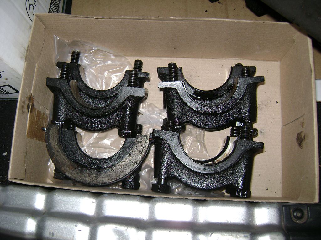

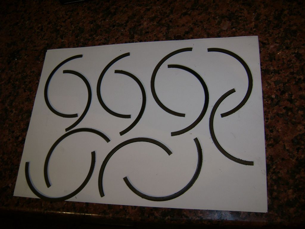

una cosa que jamás vi cuando desarme un motor fue que los 6 pistones tenían el aro guía (el primero) roto :astonished: :astonished: los 6 exactamente iguales, lo que decia a las claras que hace algún tiempo alguien cambio aros pero olvido quitar el diente que se forma en el cilindro y asi los aros nuevos que puso seguro duraron lo mismo que un pedo en una canasta de mimbre…

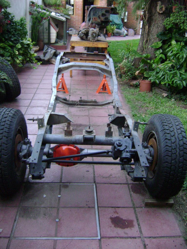

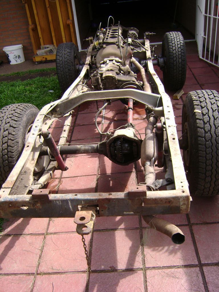

con el motor afuera solo quedaba en el chasis el tren delantero, así que como diría Milei "tren delantero "afuera " … :smile:
y ya está quedó el chasis pelado, así que a divertirse con él y con las cajas de cambio y reductora…

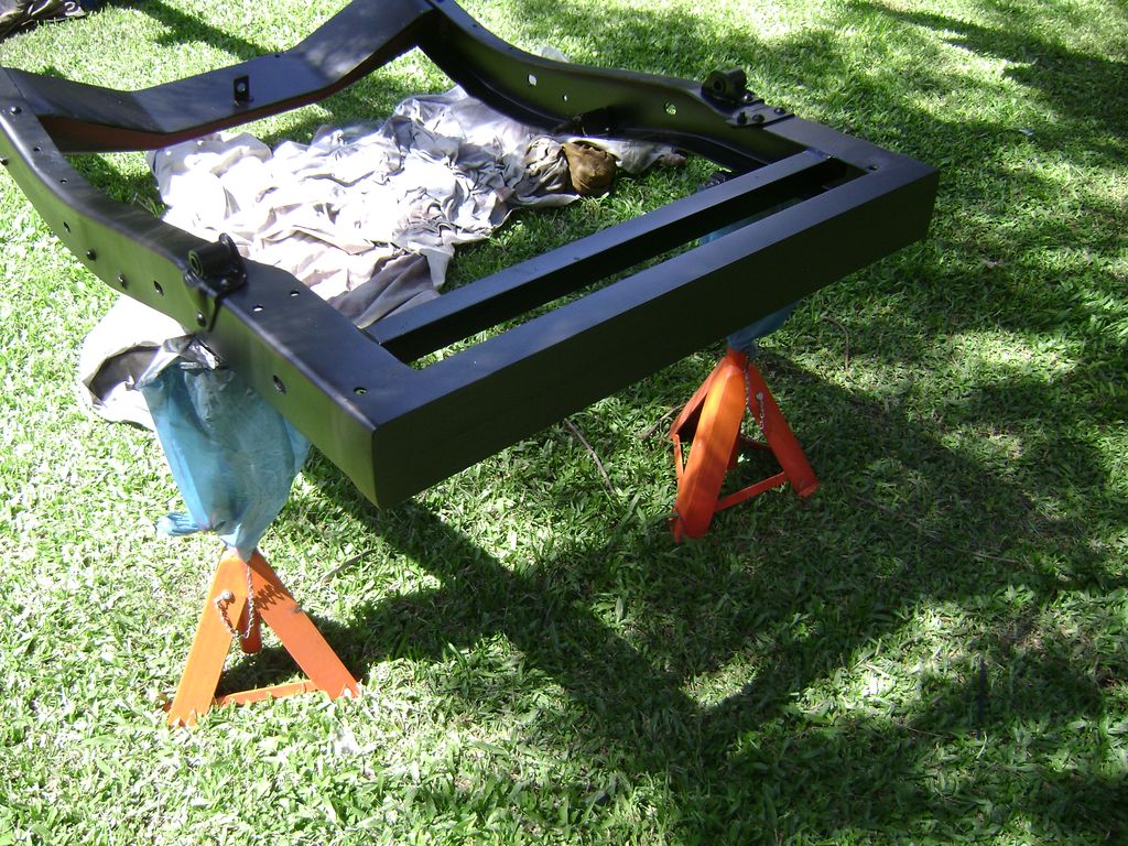

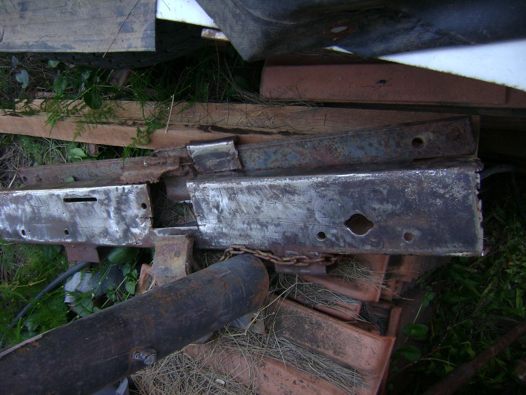

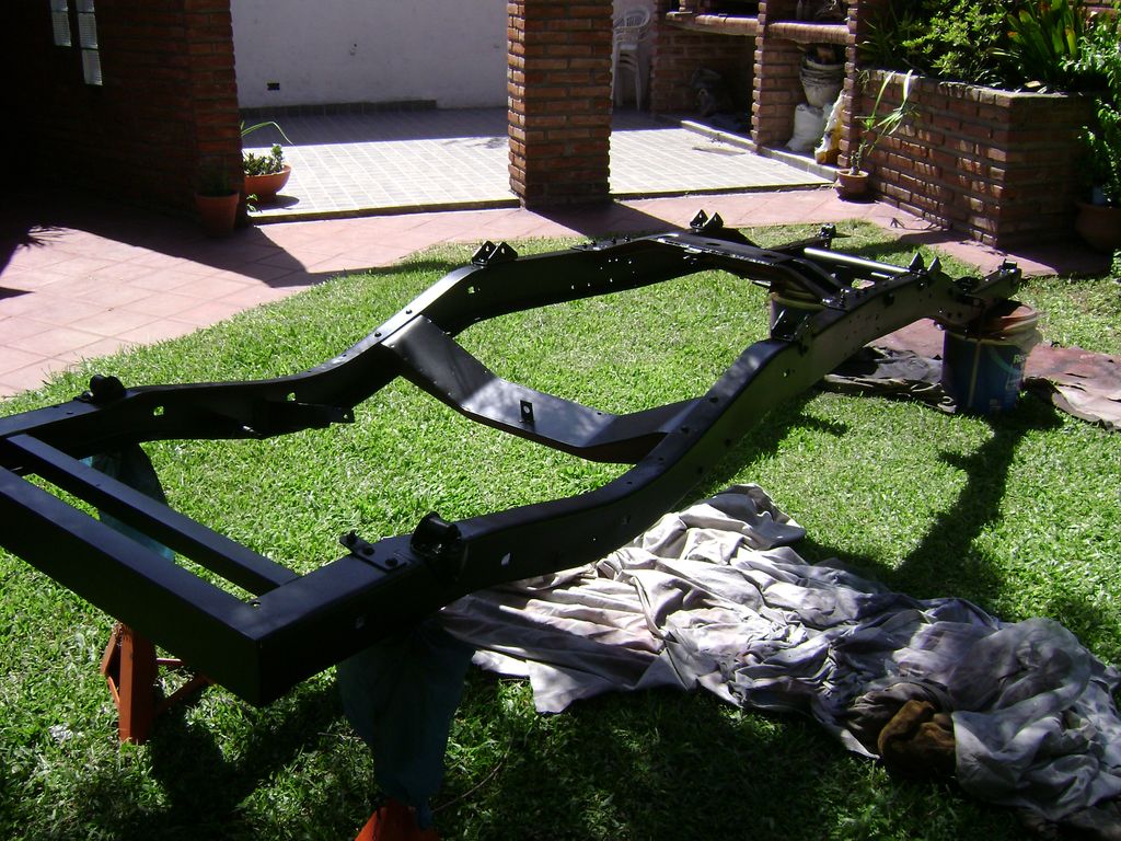

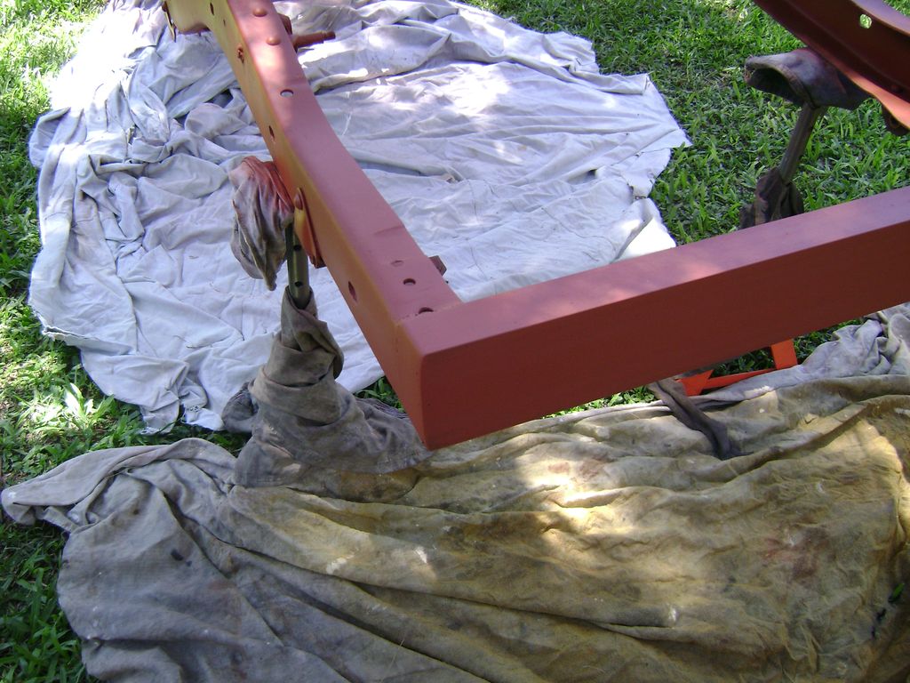

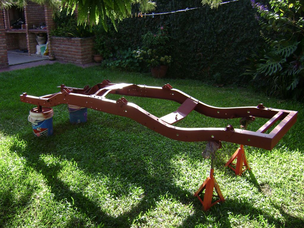

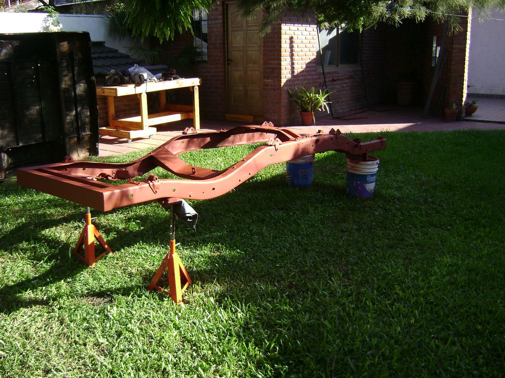

el chasis se peló a fondo y se reformó la cola ya que habían hecho una chnachada divina … poniendo un enganche de la manera mas fulera que pudieron
y se le dieron 3 manos de antióxido marino
y luego 3 manos de esmalte alkydico negro semi-mate
previamente haber embujado nuevamente todos los agujeros del chasis donde se afirmara algo

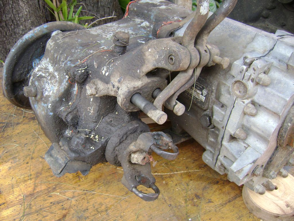

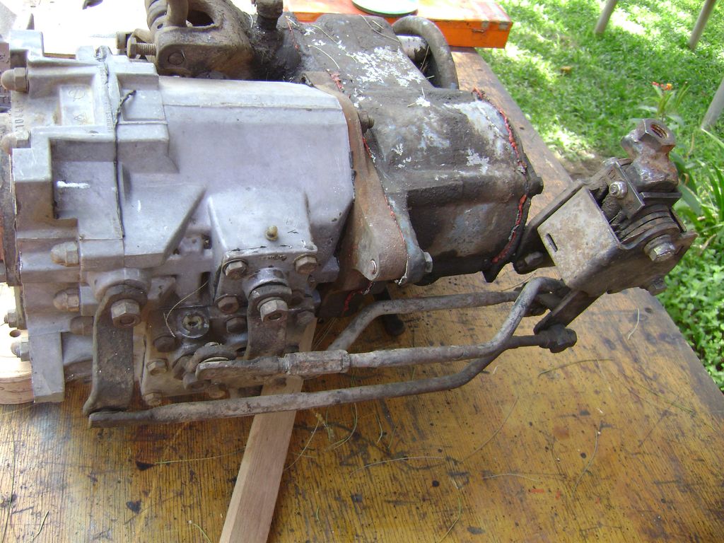

les presento el conjunto caja d cambios, reductora y la selectora rápida (se le llama así porque la ponían en vehículos de competencia por su versatilidad al hacer rápidamente los cambios es 100 % regulable y había 2 tipos, este y el que había que mover otra palanca para poner la marcha atrás (esa era mas de competición pero poco útil para conducción urbana)
como dije la caja de cambios es de un renault Torino una caja de cuarta ZF , de lo mejor que apareció por estos lares, esta caja estaba montada en un vehiculo que llegaba a casi 180 HP y pesaba al rededor de 2000 Kg, como no va a mover a este que tiene 140HP y poco mas de 1000 Kg
mas allá de retenes y juntas estaban muy bien (aunque me jugué que los anillos de sincronismo estuvieran bien :roll_eyes: y realmente espero que así sea o a sacarla nuevamente… si cantan los cambios…)
la reductora estaba como nueva :grin:

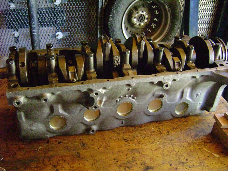

y llegó el motor enchavetado de la rectificadora !!! :grin: :grin: :grin:
luego de pintar el block
y ahora empezaba la verdadera reconstrucción … ARMARLO !!!
